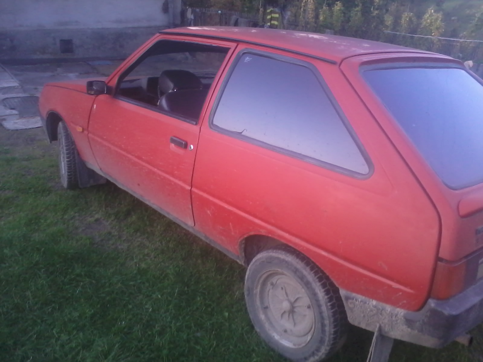

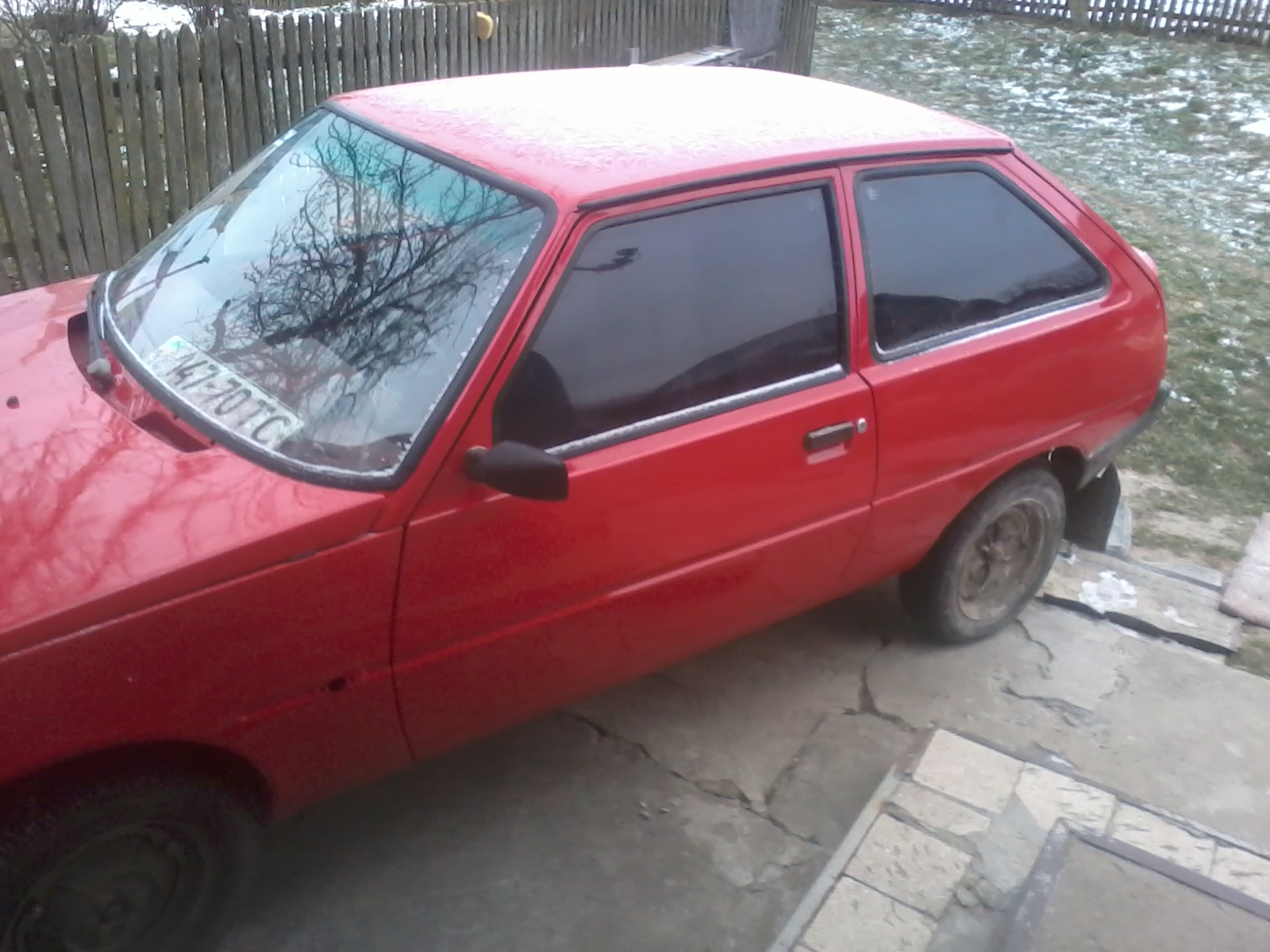

І так прийшов час "похвастатися" своїми досягненнями в ремонті ЗАЗ Таврія. Зразу попереджаю , шпаклював, грунтував і малював з друзями, тому фото не для "слабонервних" любителів вітчизняного автопрому. Фото з серії до-після

І так шо мене то коштувало:
Поварка - 350 грн. були дири в дні біля порогів і самі пороги,також передній фартух і невелика дзюра в багажнику.
Шпаклівка+розчинник+ шкурки і т.д. і т.п. - 220 грн.
Грунт акрил + фарба акрил + затверджувач + розчинник - 1350 грн.
Лобове скло - 360 грн. + повороти ті шо в крилах - 30 грн. , + та решітка шо під двірником (сабля чи як там її ) - 35 грн. + стікляшка заднього повороту - 30 грн. (була вигорівша ) = 450 грн. ( заокругляю )
Обробка антикором і шумоізоляція дна - безкоштовно ! добрі люди помогли )
І того кузовний ремонт обійшовся - майже 2500 грн. то при тому що платив я тільки за поварку ,а покраска робилась своїми силами.
