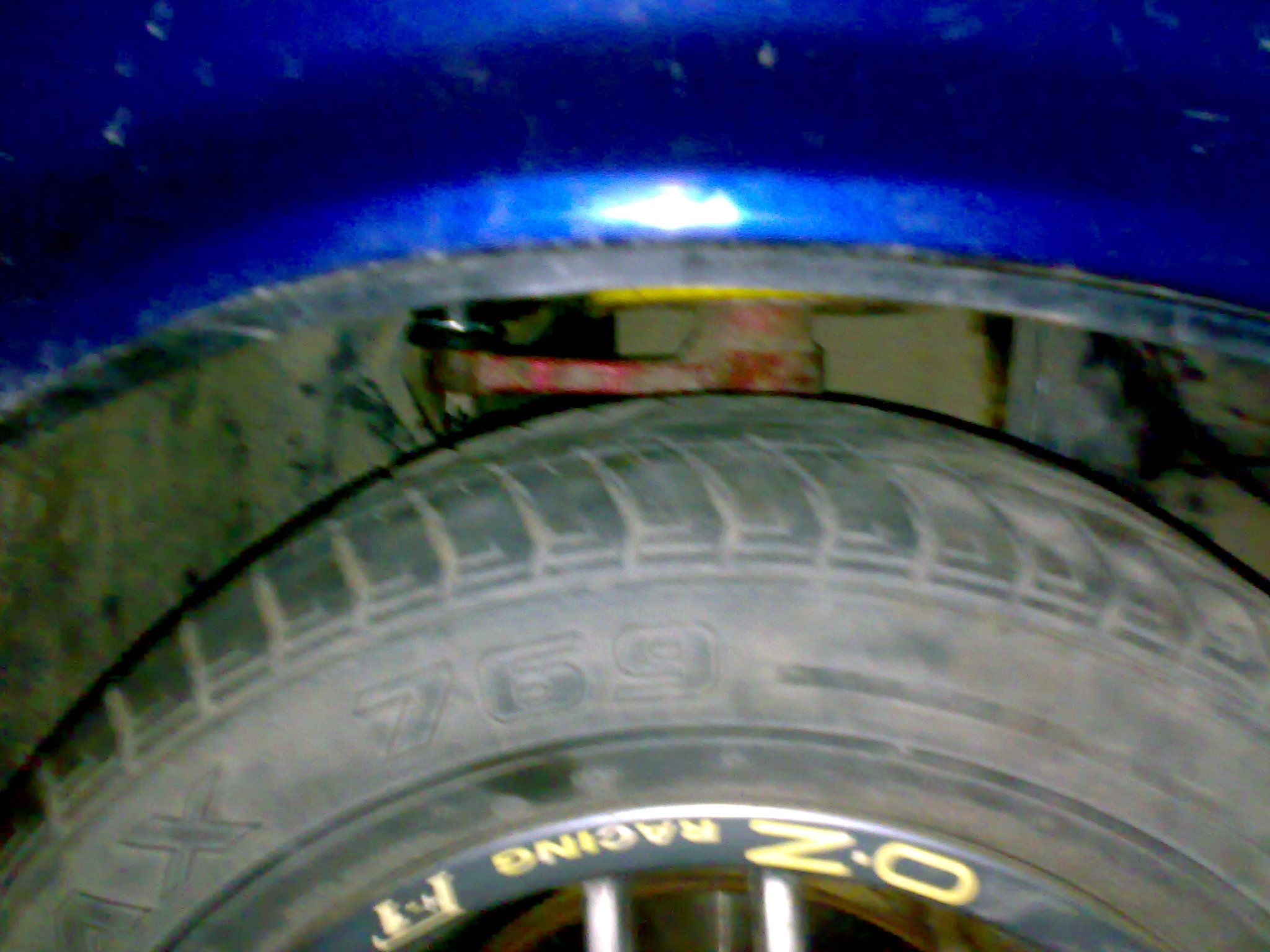

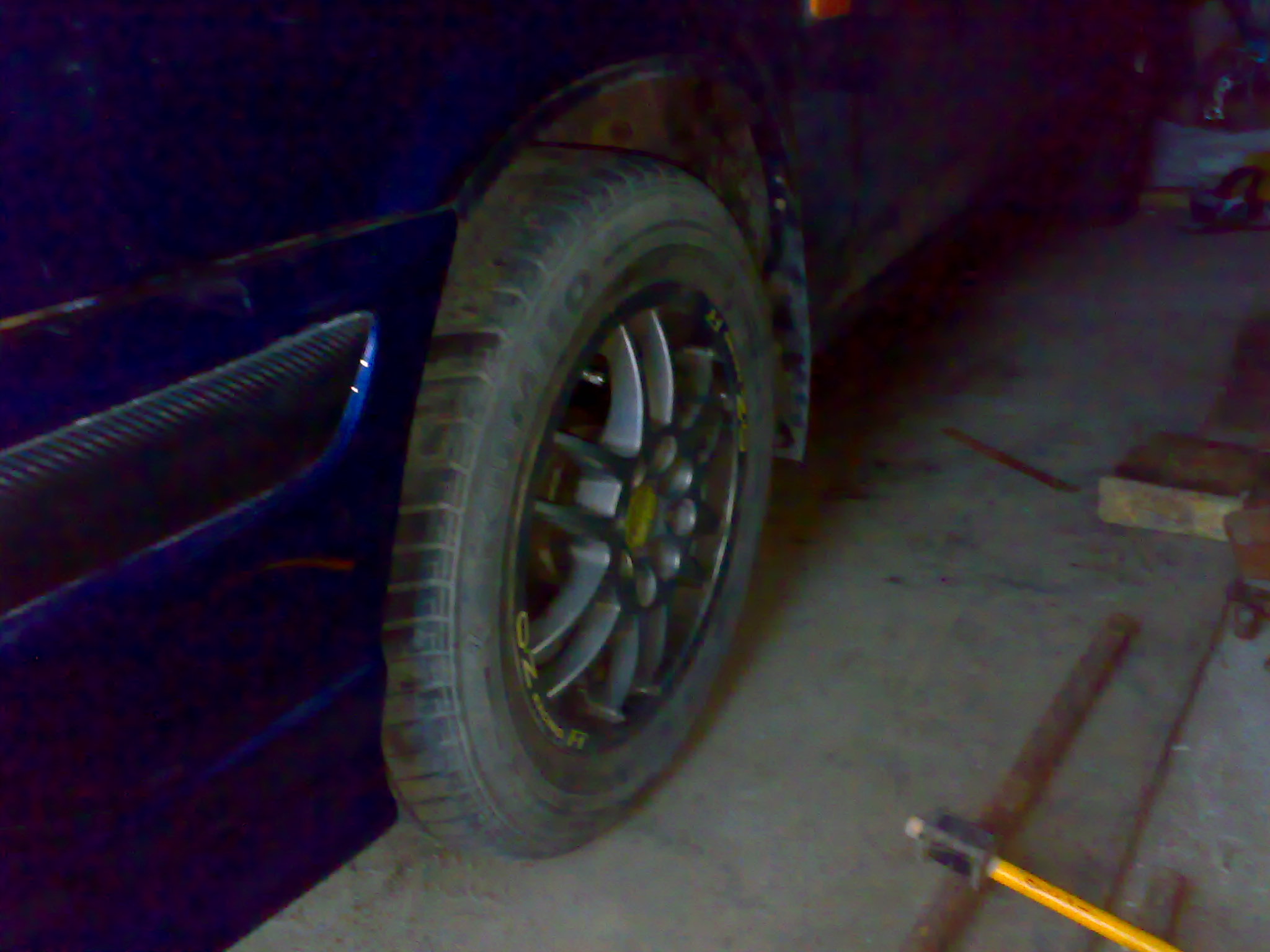

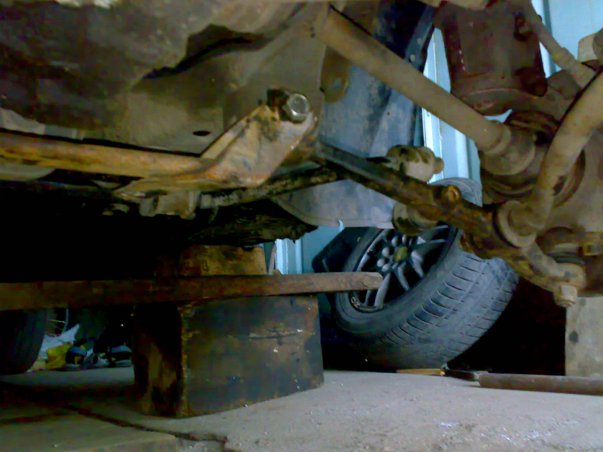

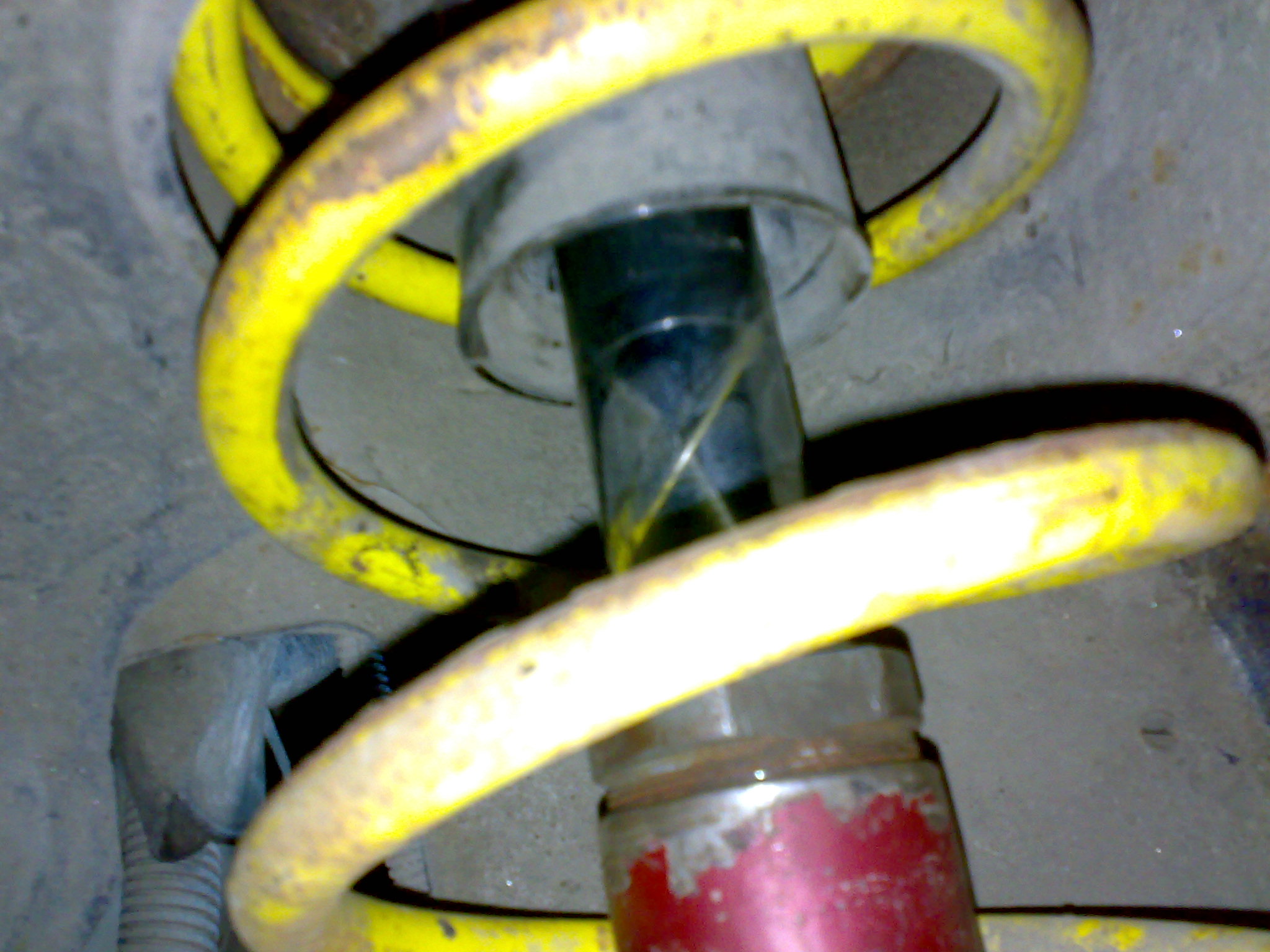

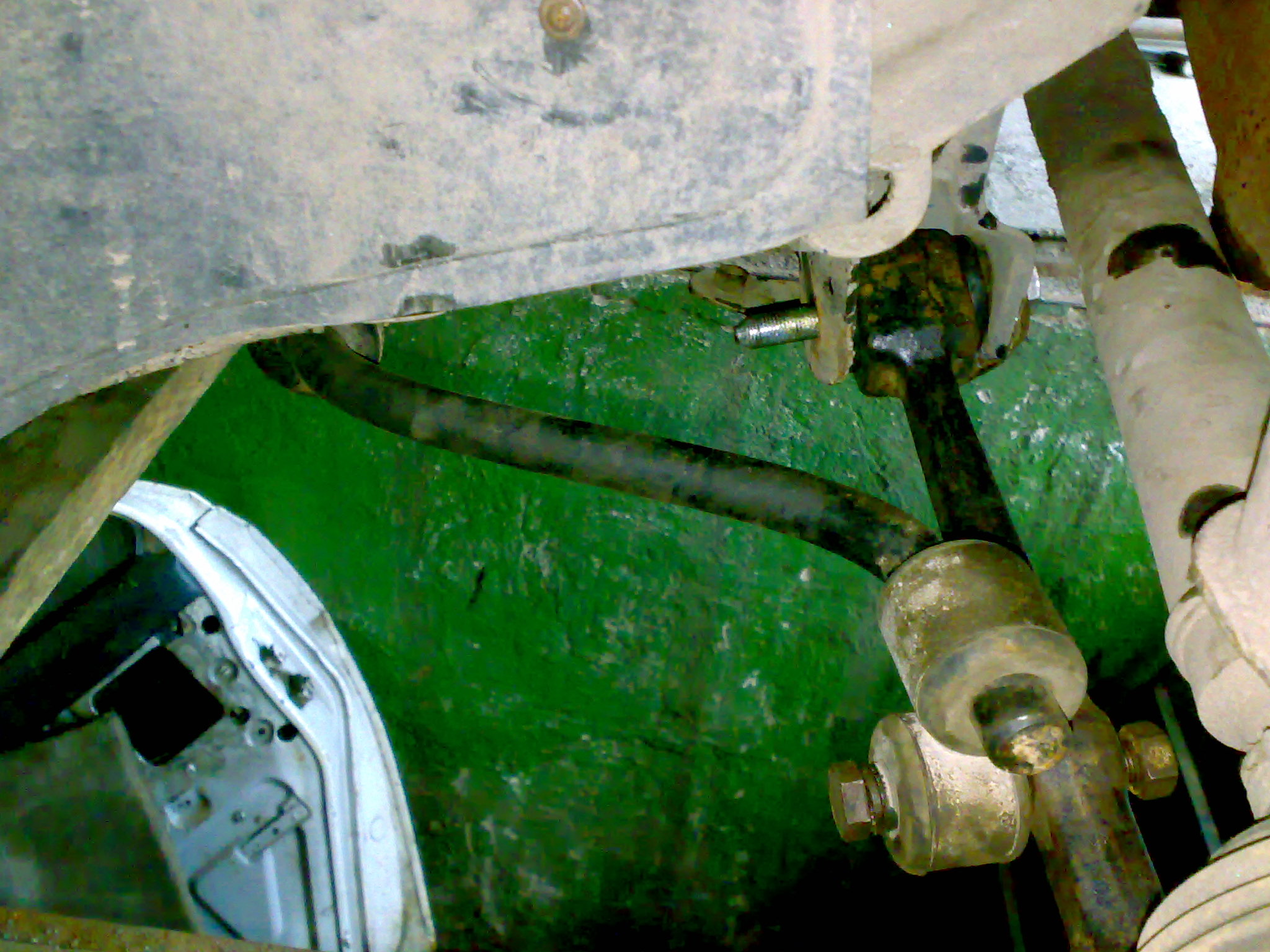

Повідомлення тоха88 » Чет, 09 травня 2013, 22:28

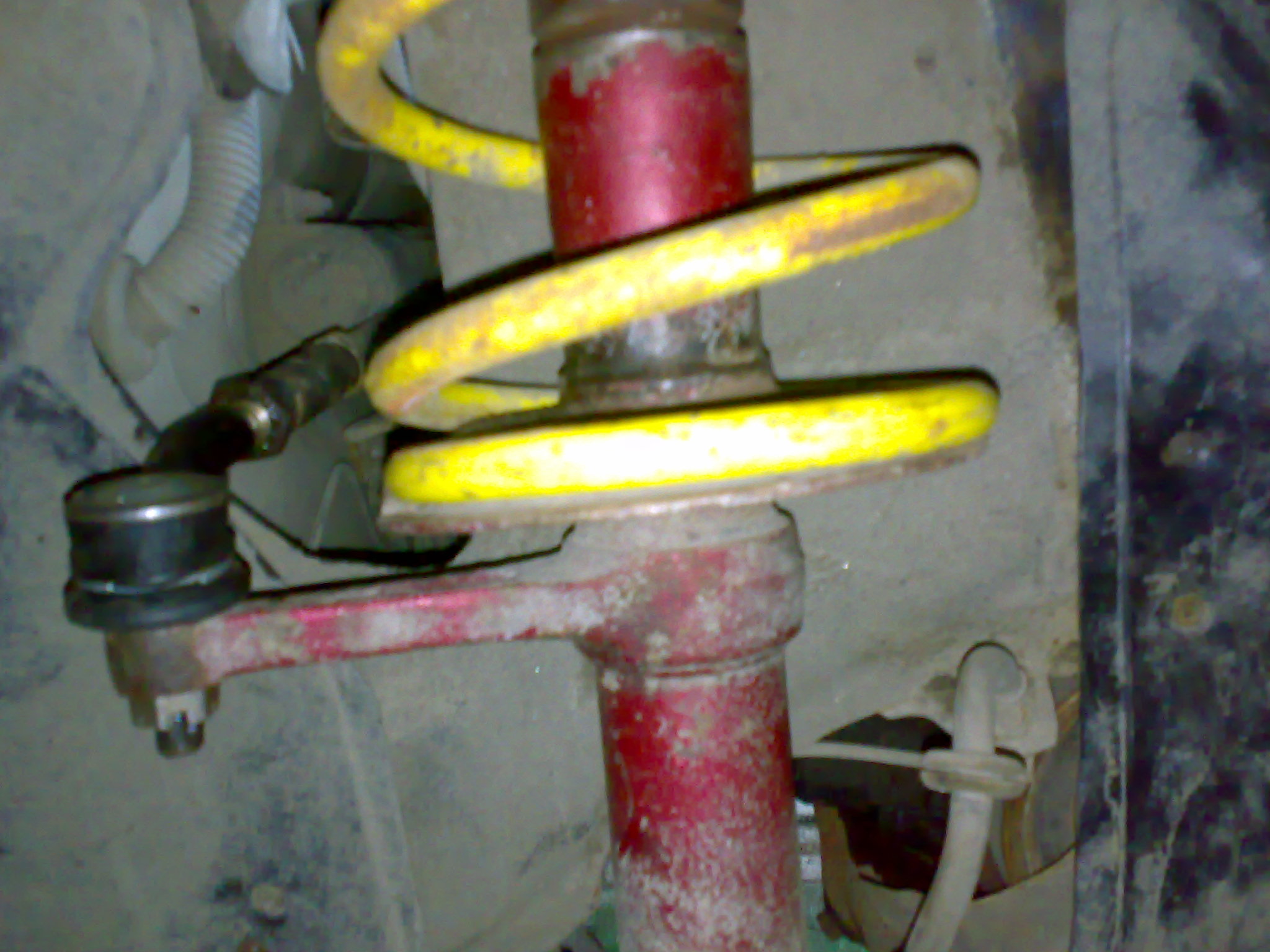

вчора почав робити передню ходовку,сьогодні продовжив,познімав старе барахло(мертві стойкі,пружини,опорні,сайлєнти і ромашкі,рульові тягі...)і поставив нове,тепер спереді стоять 10 чоботи і вкладиши Плаза Єкстрім,пружини Фобос -50,опорні Севі Спорт,10 стабілізатор,розпорка нижніх ричагів.
Завтра закінчю,лишилось поставити щє одну рульову тягу,верхню розпорку ну і перетянути ходовку,і на розвал.
Для цікавості поставив передні колеса,якось не дуже низько передок встав(покатаюсь може сяде),пробував покачати передок стойкі дуже жорсткі,виїду подивлюсь як вона буде їхати
Re: Моє зубило - Ваз 21099
Повідомлення b_andriy » П'ят, 10 травня 2013, 09:31
в мене так на стоку нижче сидить :surprised , треба виїхати шоб на своє місце стало все, і ше фобос гавно, вони тріскають :facepalm
