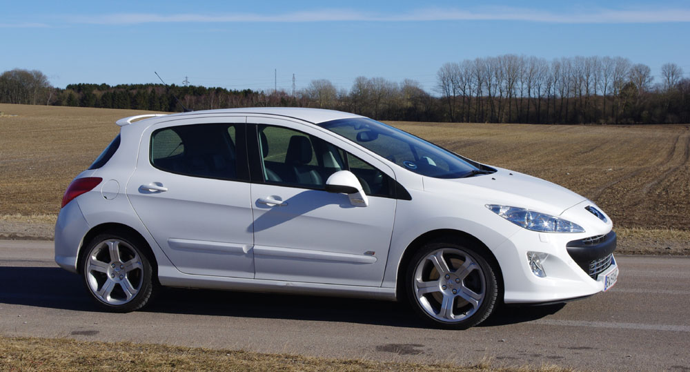

Повідомлення wazzup » Вів, 24 липня 2012, 12:29
трошки завеликі але файно :)

Повідомлення BOXER » Вів, 24 липня 2012, 12:34
wazzup, нічьо не завеликі, нормуль ;)

Повідомлення hrdrive » Вів, 24 липня 2012, 13:08
wazzup писав: трошки завеликі
я тебе не знаю :facepalm

Повідомлення wazzup » Вів, 24 липня 2012, 13:22
hrdrive писав: wazzup написав:
трошки завеликі
я тебе не знаю
колеса завеликими не бувають? :) там 17-ки я думаю

Повідомлення hrdrive » Вів, 24 липня 2012, 13:33
wazzup, 17 це якраз на наші дороги. не криві будуть від ям, і гарно стильно виглядатимуть 8-) я серйозно!

Повідомлення hrdrive » Вів, 24 липня 2012, 13:38
BOXER, бльо! ну в нього якраз гума влазить 225 на 45 або 205 на 50. а це ше джиповський комфортний профіль 8-)
