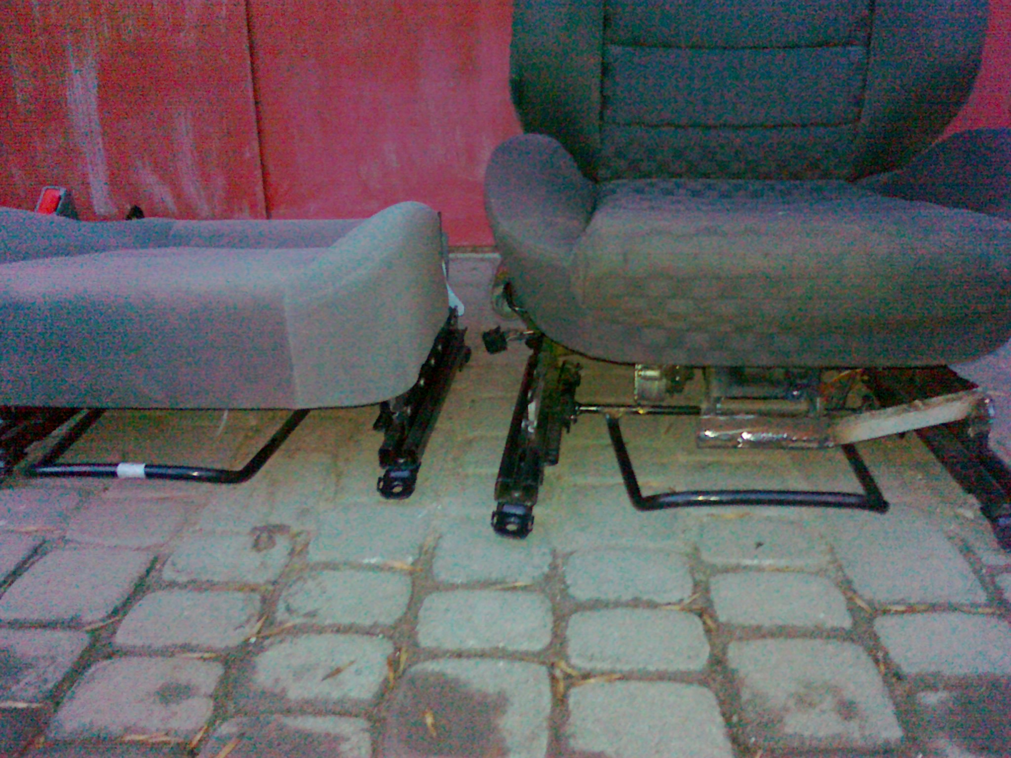

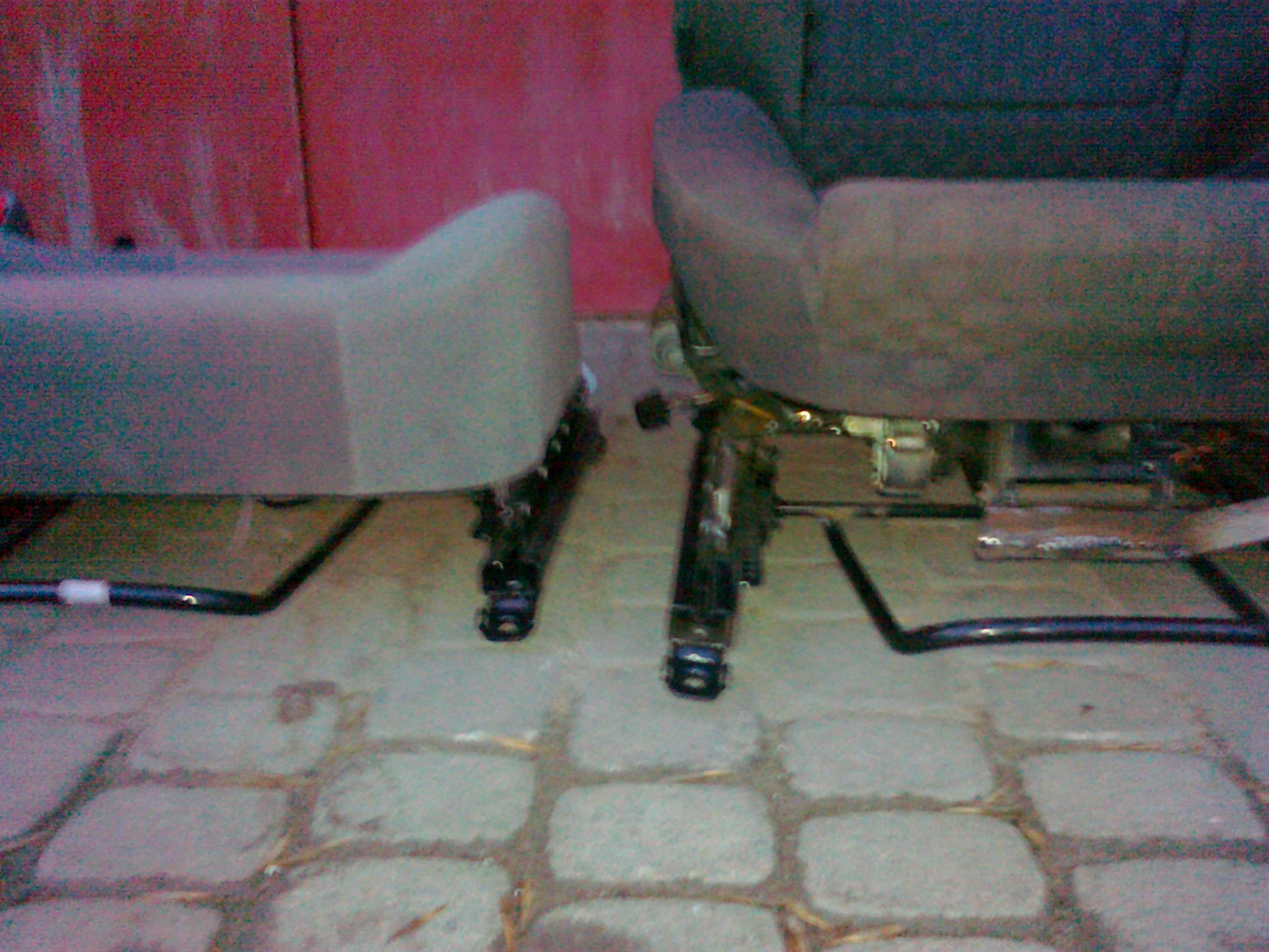

По сідухам забув додати - вони піднялись відносно стока сантиметрів на 6-8, так що тепер мій хеч машина для людей зі зростом 160 -170 см, а при мому 180 від кепки до стелі всього пара сантиметрів лишається. За фото сори - мобілка, що з неї хтіти.

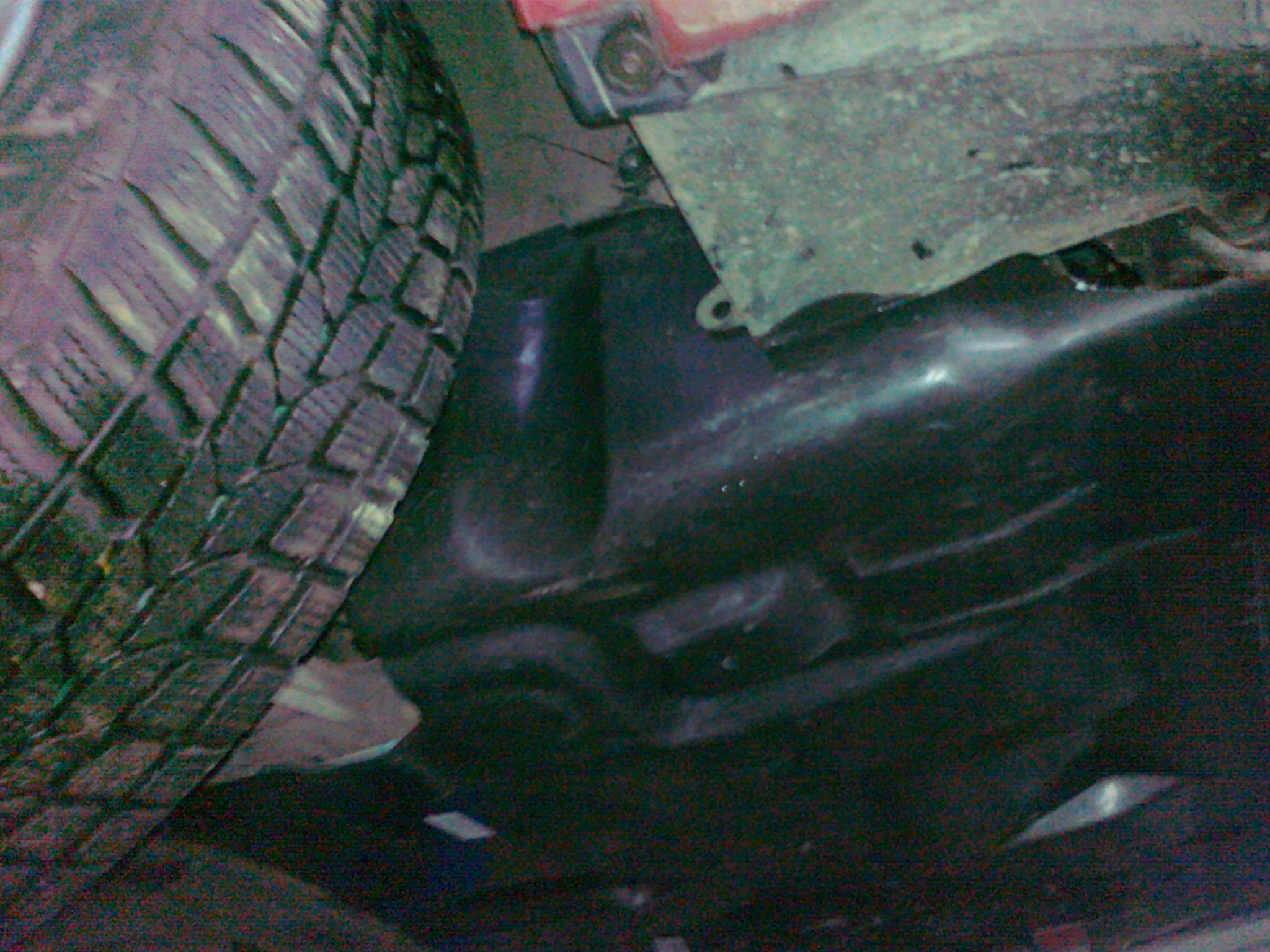

Кузов і ходова:

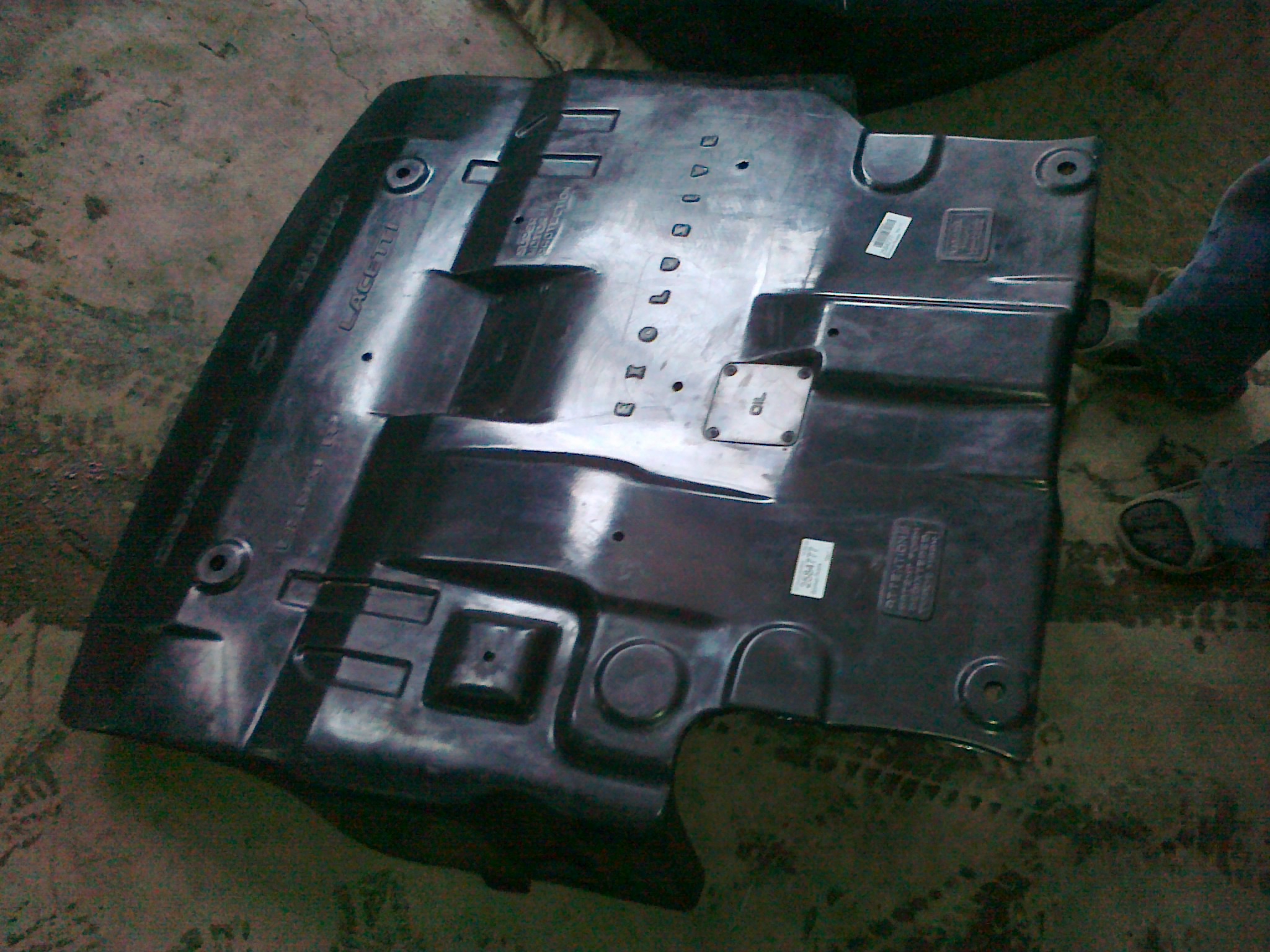

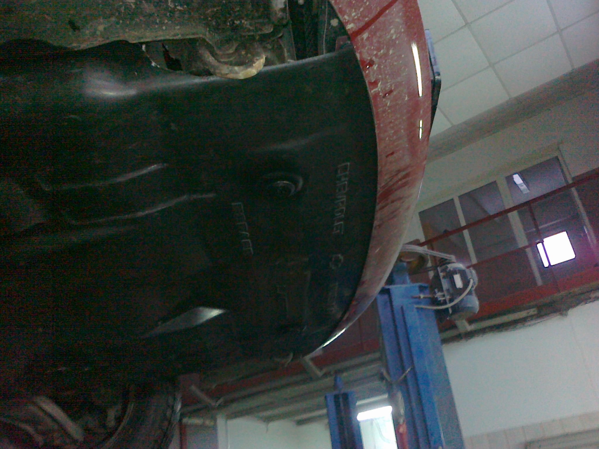

Встановлений захіст двигуна Єспаєр (композитні матеріали) - вага 10 кг і 1 см товщини порівняно з 25 кг і 2.5 мм від полігон авто ( метал).

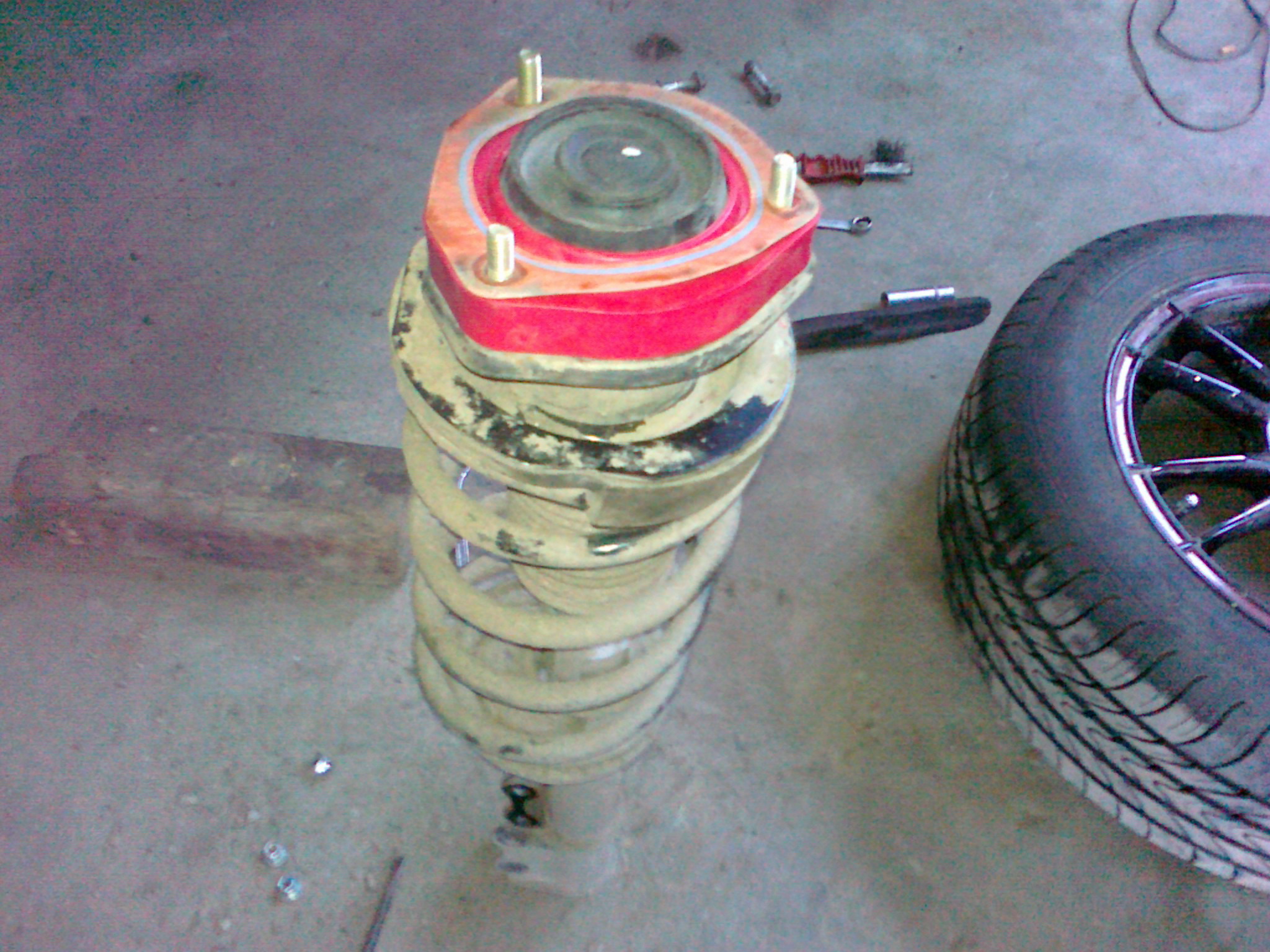

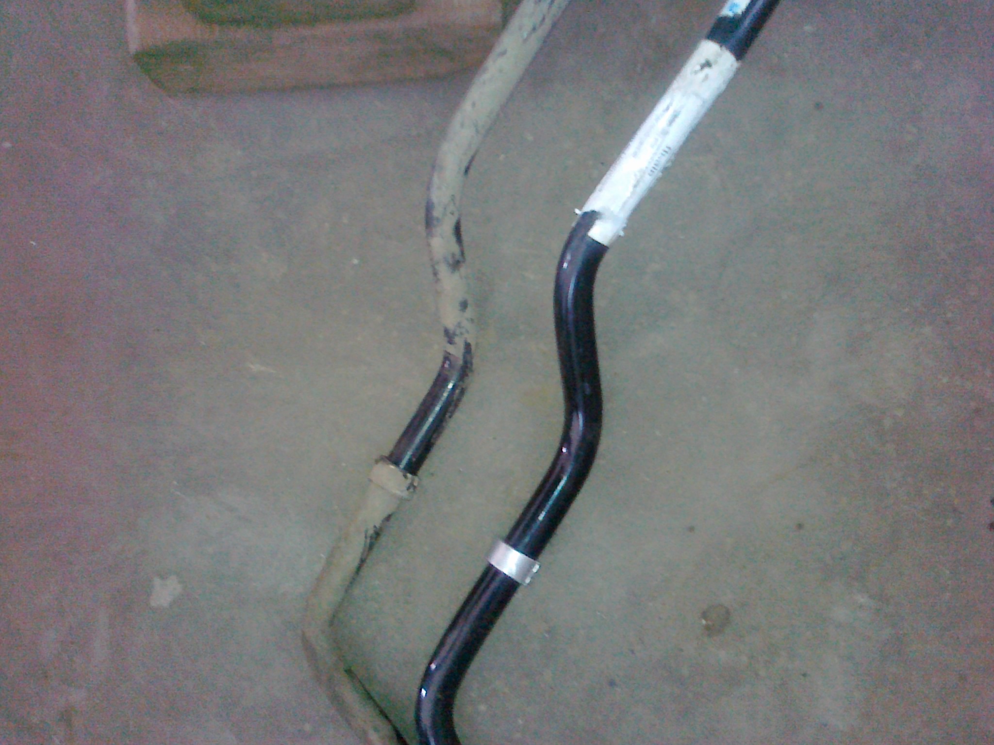

Передній стабілізатор від дизельної 2.0 на 3 мм грубший за стоковий.
Задній від вагона 1.8 - так само на 3 мм грубший.

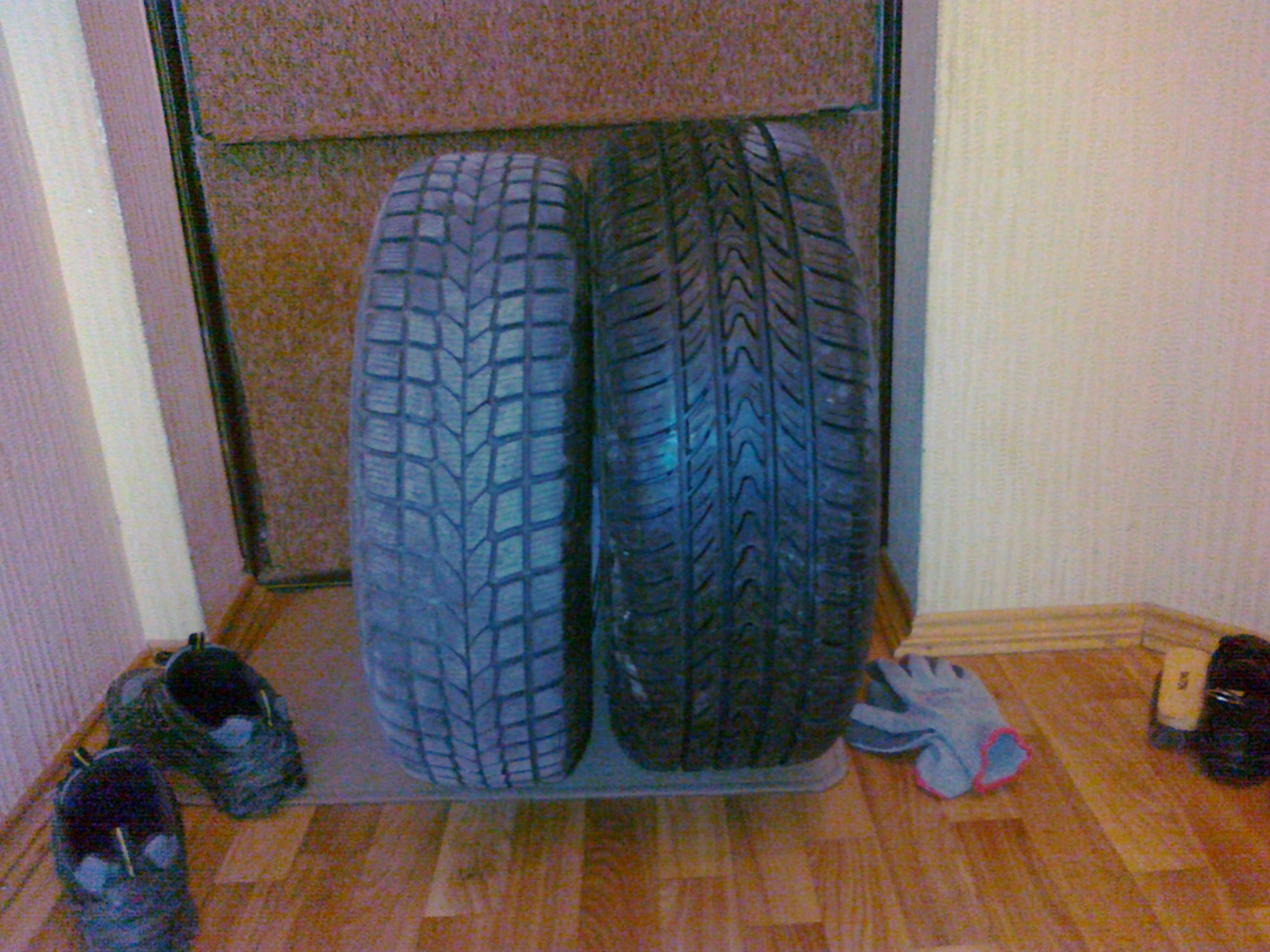

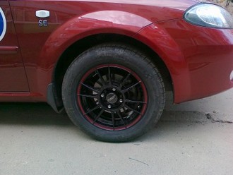

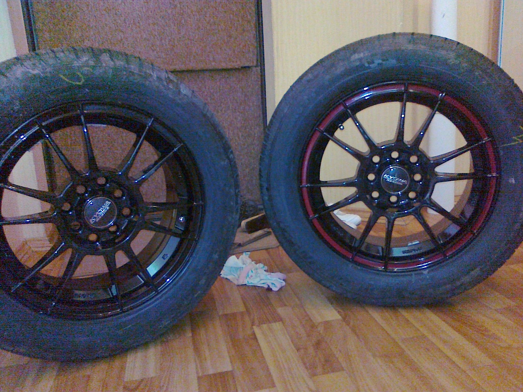

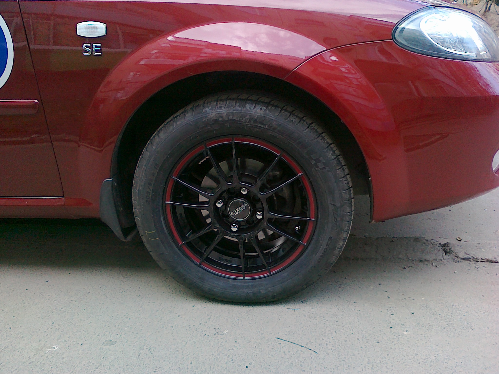

Діски Кайова Рейсинг 609. В 15-му розмірі вага всього 6.5 кг ( одна з найменших ). Дуже вдала копія ОZетовських - за все літо і майже 40 тис. катав один диск раз і ні разу не притерся до бардюра ( великий "+" саме конструкції ). Резина в недуже поширеному розмірі - 205/55/15 Мішелін Пилот Єксалто американка. Треба зауважити що саме цей розмір і саме ця резина в порівняні з зимовою 185/65/14 Данлоп 400 дала дуже великмй опір катінню - максималка на ній була менша на 10% а розхід майже на 10% більший ( мій мотор це дуже відчував, різниця в діаметрахколіс не більше 15 мм).
Проставки під задні пружини на 2.5 см для компенсації просідання задніх пружин.

Більшість машину занижають
Що за дизельна, не знав про такі?
Хто робить такий захист?

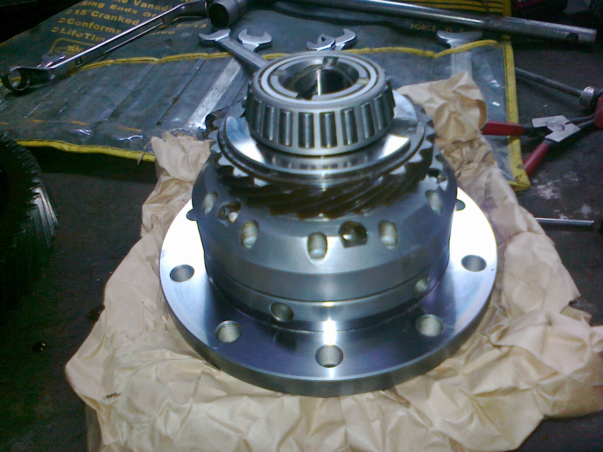

Мотор і коробка:

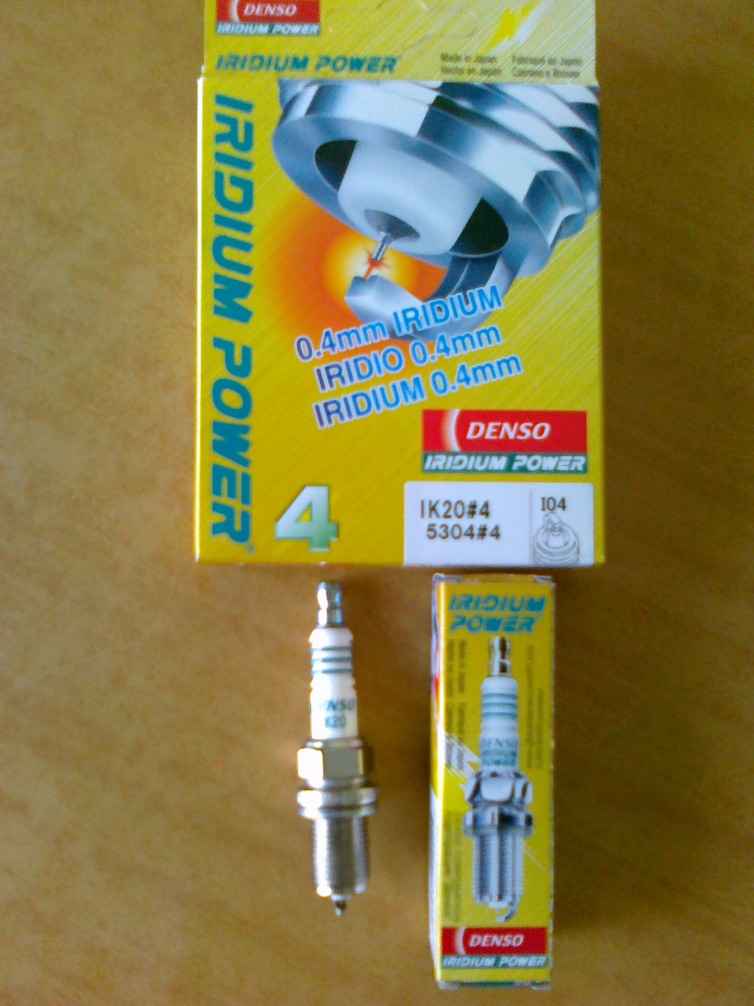

Свічки поміняв на Денсо ірідіум. Різницю не відчув.

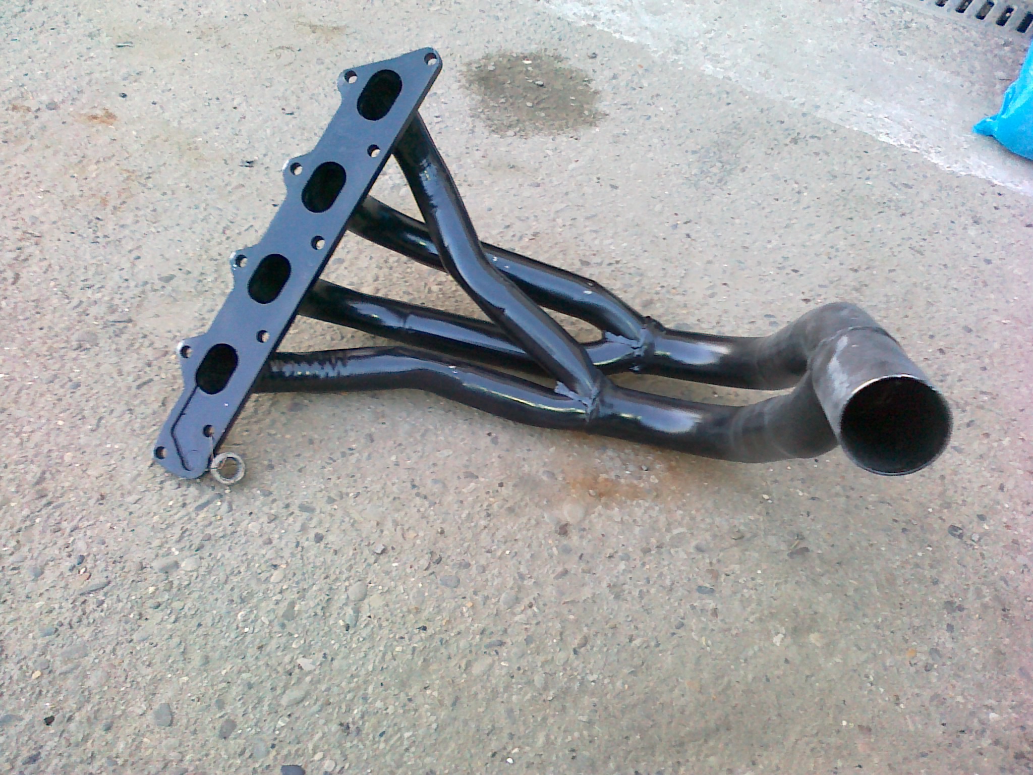

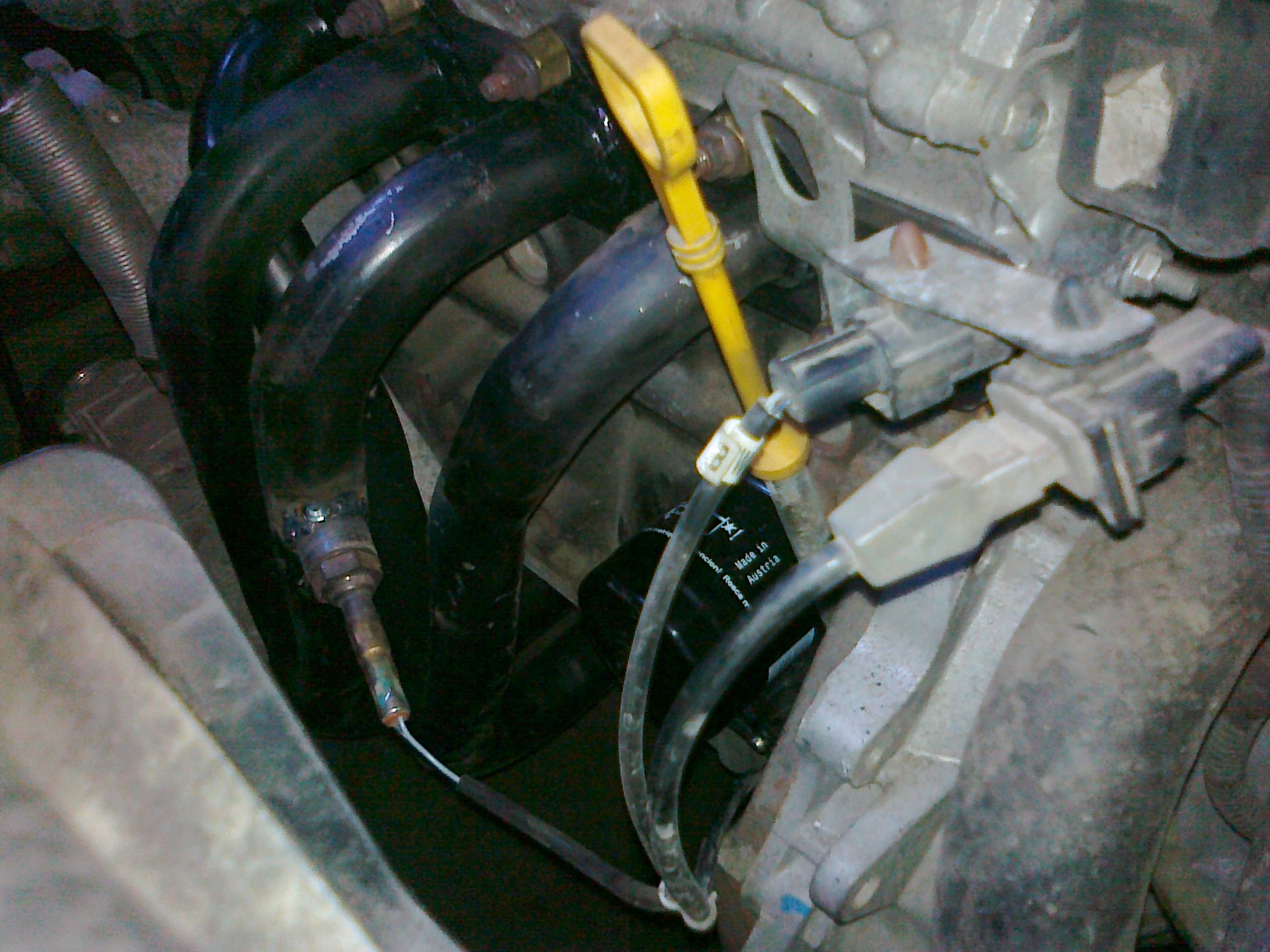

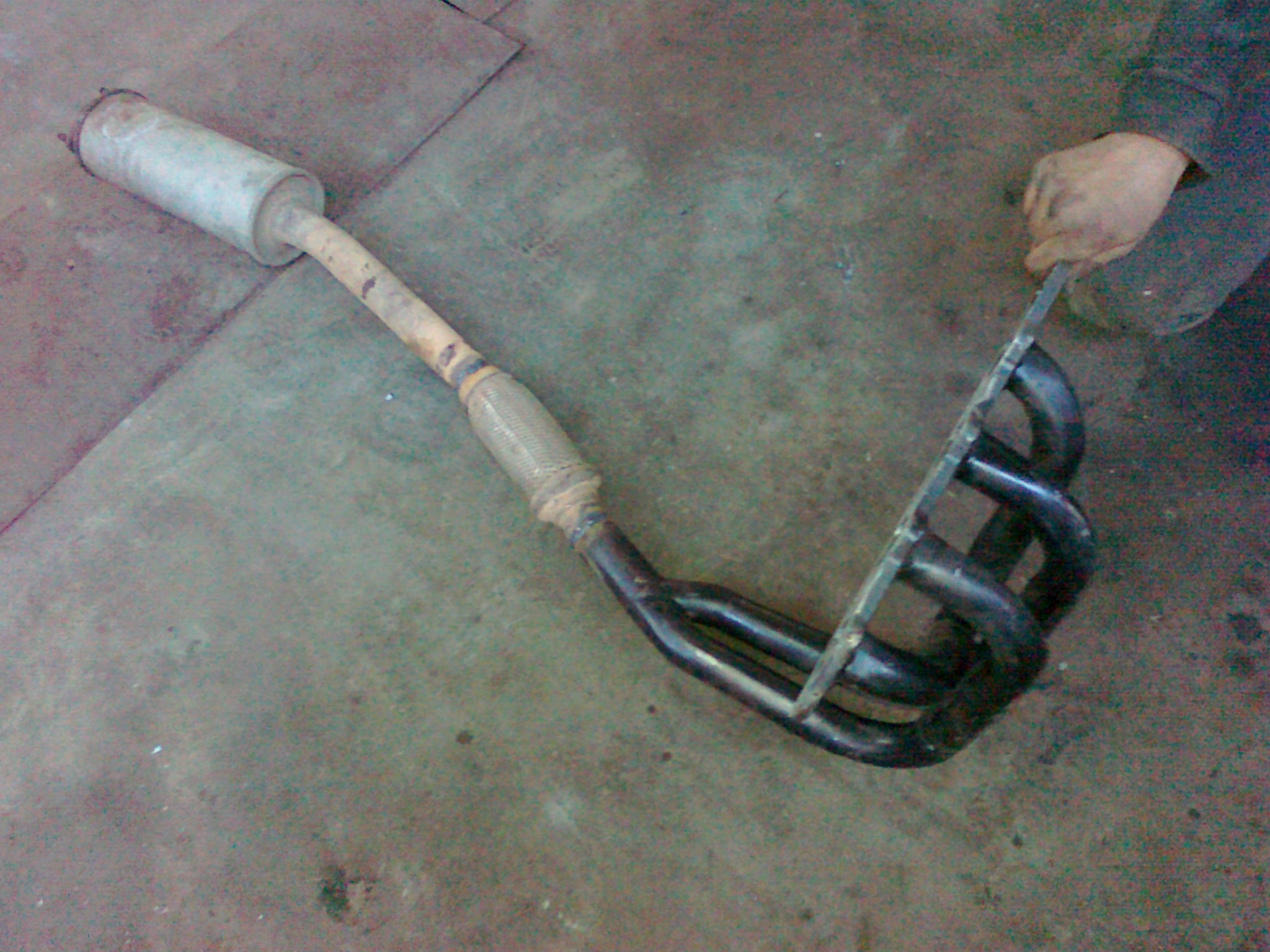

Паук 4-2-1 від Ворона.

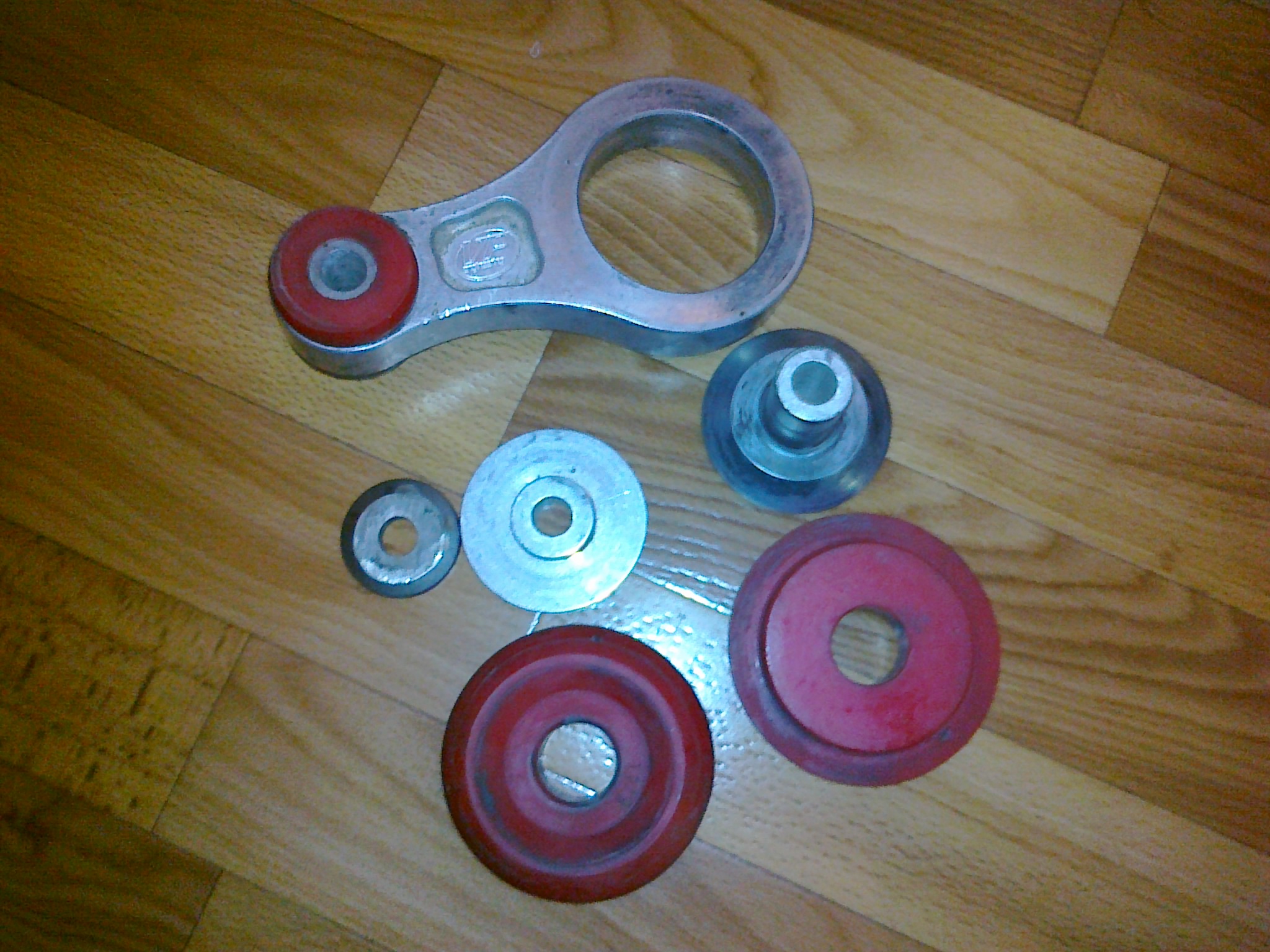

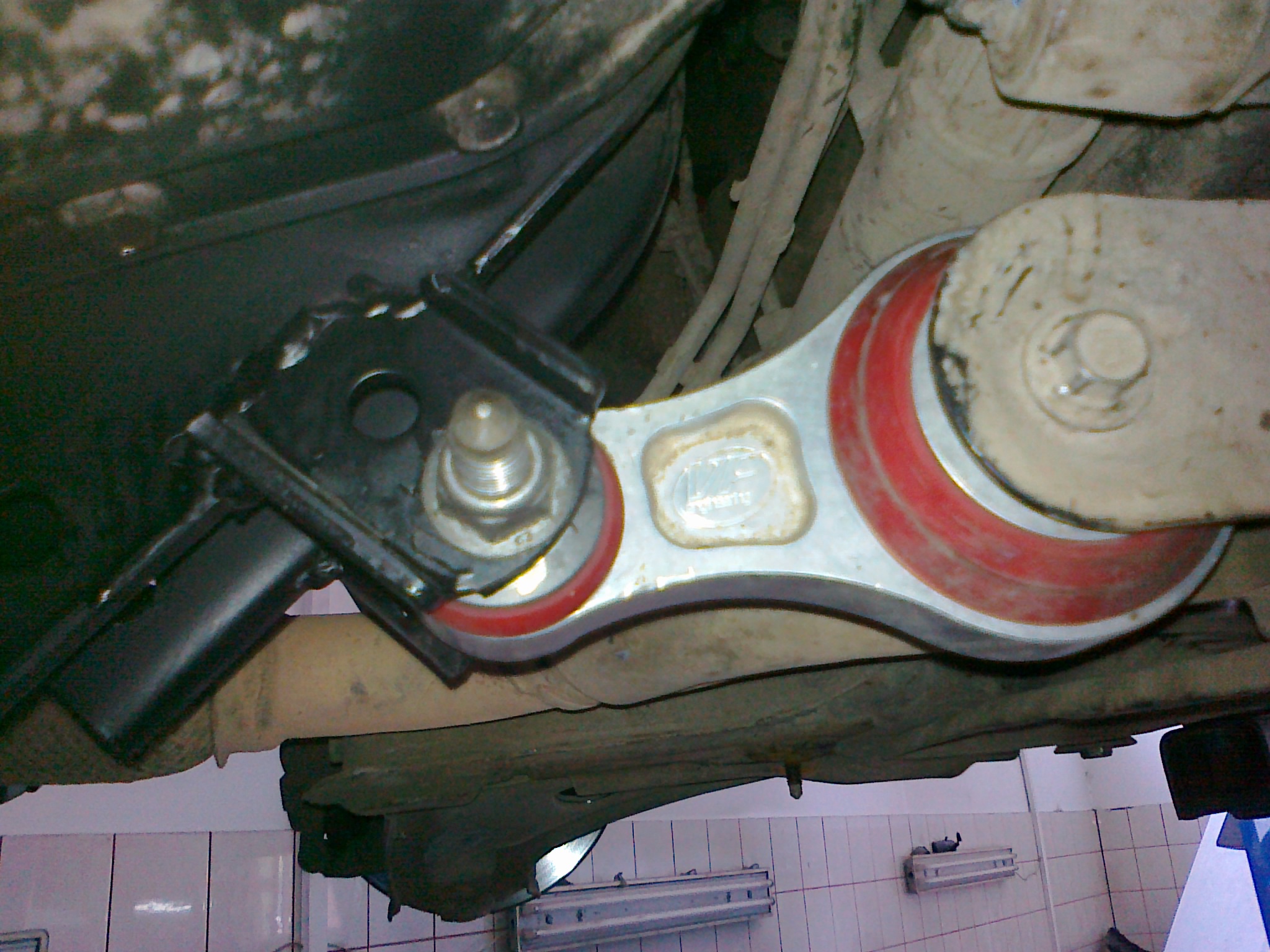

Підсилена поддушка мотора. Погано включались передачі в момент прискорення - дуже сильно мотор відхиляло. Подушка лишилась ще від минулої машини - Мазда 6. Кронштейн легенько доварився - і все стало як рідне, причому стара подушка ставиться назад за 5 хвилин. Думав про короткоходну кулісу - покі що не бачу в ній потребу, хоча на Мазді сам собі робив і на лачі це не складно. Включення передач стало більш чітким, а після заміни масла на більш дороге - значно покращилося.

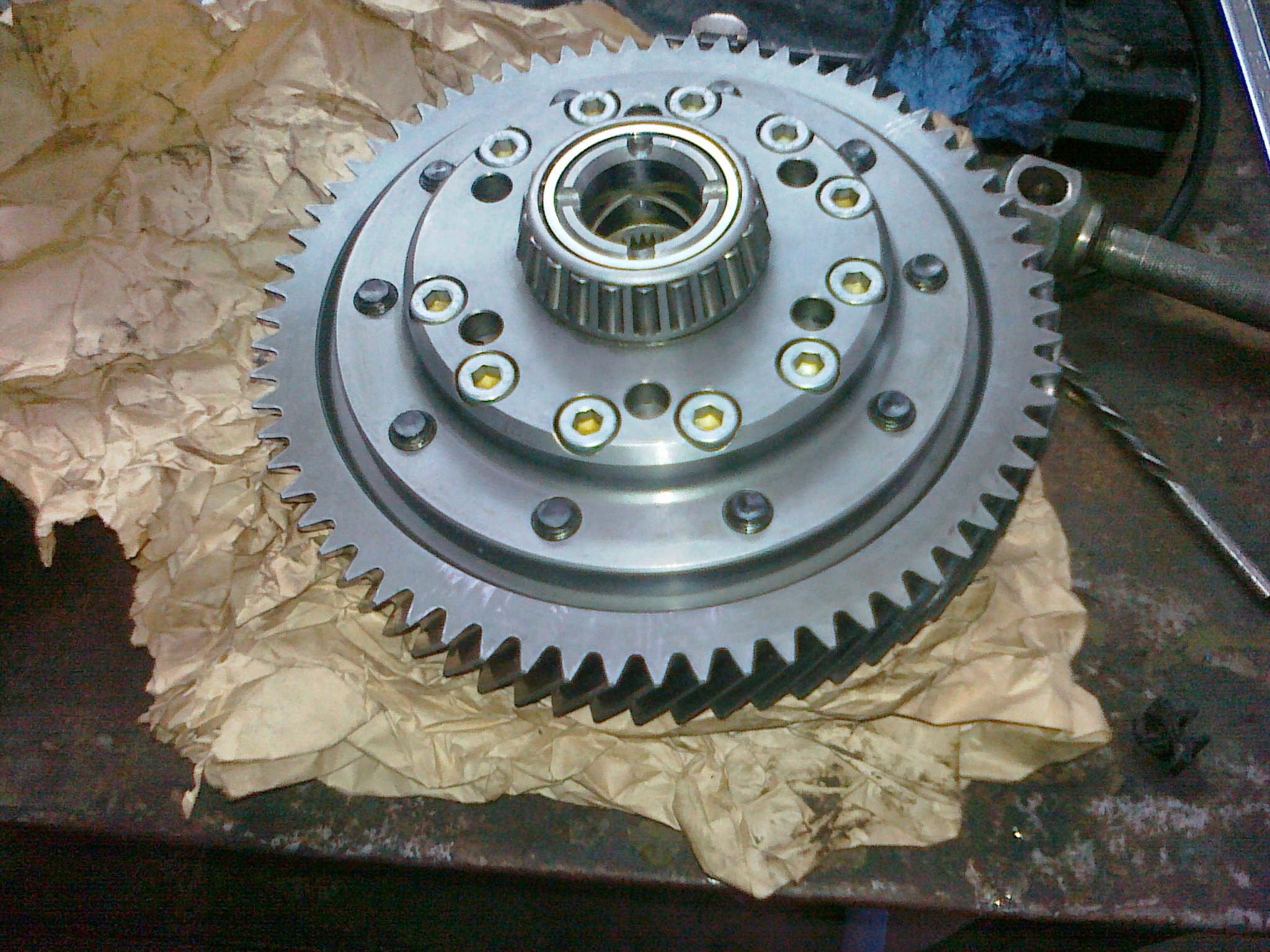

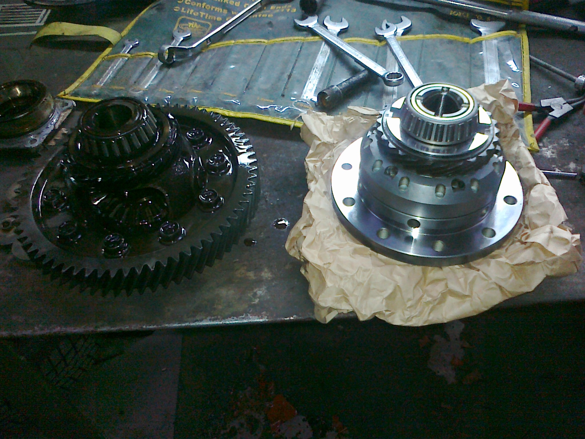

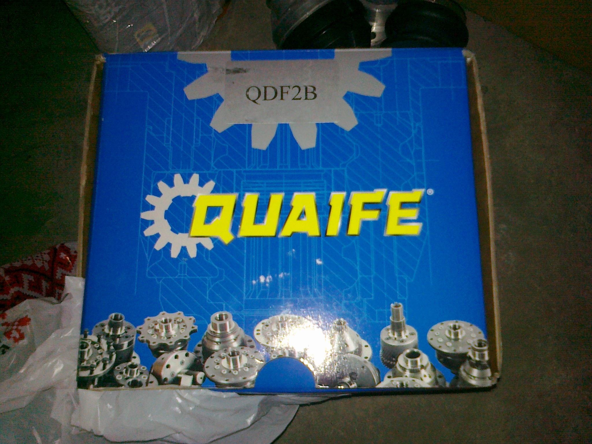

Самоблокуючий диф від Квайф. Нащо - перед тим була Ауді А6 кватро. Захтів, нехай неповну, кватру + цього на лачах ніхто не робив.

Alex-lv писав:Більшість машину занижаютьЩо за дизельна, не знав про такі?
Я машину рівняв. Дизельних в Україні небуло, але в них стаб товстіше ( вага мотора інша). Єспаер:
http://espaer.com.ua/

Попередній натяг підшипників діфференціалу 0,05-0,11мм.

Alex-lv писав:Попередній натяг підшипників діфференціалу 0,05-0,11мм.
Можливо, я цим не переймався. Затягнули на око, не знайшов методики його виміру на Опелі ( коробка з 90-х років!!!! а ніхто толком не напише як це робити).
Просто я тепер можу з ручніком робити те, чого не зробиш зі звичайним дифом. Привда коли на лід одним колесом виїжджаєш машину кидає в сторону льоду. Це зворотній бік самоблока.

маю блоку на 2108,катаю років 5, такого не замічав ніколиsapphir писав:Привда коли на лід одним колесом виїжджаєш машину кидає в сторону льоду. Це зворотній бік самоблока.
до речі зараз ганяю на а6 кватро і скажу точно шо вона в рази мякша від мазди і лачика,

andrew писав:sapphir скільки блока вийшла???
Просто росіяни Val Racing роблять думаю дешевше б вийшло - http://val-racing63.ru/samoblokiruyuschiysya_di.html
Як кажуть - ми не настільки багаті щоб купувати дешеві речі. Нащо мені щось під Квайф якщо можна купити сам Квайф? Дешевше - так , десь на порядок різниці між доларом і фунтом, ліпше - не думаю.

Ziro-cool писав:маю блоку на 2108,катаю років 5, такого не замічав ніколиsapphir писав:Привда коли на лід одним колесом виїжджаєш машину кидає в сторону льоду. Це зворотній бік самоблока.
Не знаю, в відгуках про самоблок про це попереджають - декілька разів вже за руля добре смикнуло. Немає нормального снігу щоб зробити повноцінні випробування.
В ауді, А6 2000 року кватро авант 2.5 ТДІ 180 коней/6-ти ступенева механіка, подобалось все, замінив тільки амортизатори на В6 більштейни. Але проїхавши на ній більше 100 тис за неповні 2 роки скажу - Ауді, і особливо кватро, має бути новим!!! Але все одно після ауді всі машини з нею рівняєш - поки що це для мене еталон машини!
