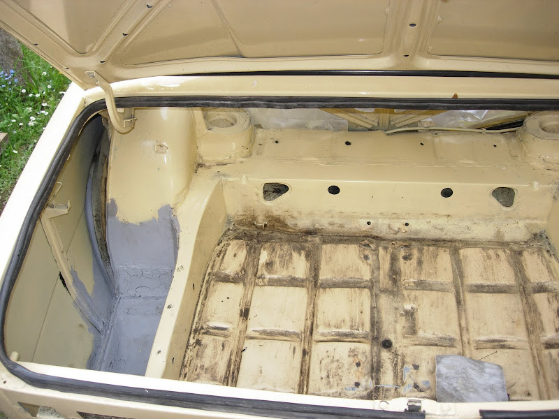

По ходу, інсталяція підвіски затримується, оскільки не виходить ніяк привезти зварщика, щоб той стакан приварив..
Зараз:
1.перемалював бак, інсталював його в багажник,
2.поставив нові ущільнювачі, вже нічо не тече в салон з дверей :)
3.довго й нудно регулював замки дверей, шось більш менш получилось, але та конструкція замків, то жистяк....
4.запресував на передню підвіску всі нові сайлентблоки.
5.позаливав мувільом всі закриті полості.
Хочу сьогодні купити лобовуху і інстальнути її з братом.
І ще: в похуках уплотнітєля крила, той шо уплотнітєль бризговика, той що гумка між крилом переднім і ланжероном, може хтось старі має, або знає дже нові продають..

Що зроблено:
6.поставив нове лобове, думав, що тяжко буде, получилось на раз два :)

slim_painter
Повідомлень:3019
Авто:Жабенятко!
Номер:08
Re: Lada 1200s
Повідомлення slim_painter » Сер, 08 червня 2011, 19:58
ой, а чо ти місце під бак і запаску там жорстко завалив чорним? в тебе ж і так машина виключно вихідного дня. краще щоб воно все ідеально виглядало... чисто моє імхо. а загалом, як і казав, респект!!)

Повідомлення zinkevych » Чет, 16 червня 2011, 15:21
slim_painter,
поставив бак і запаску і всі обшивки і нічого чорного не видно! :)
