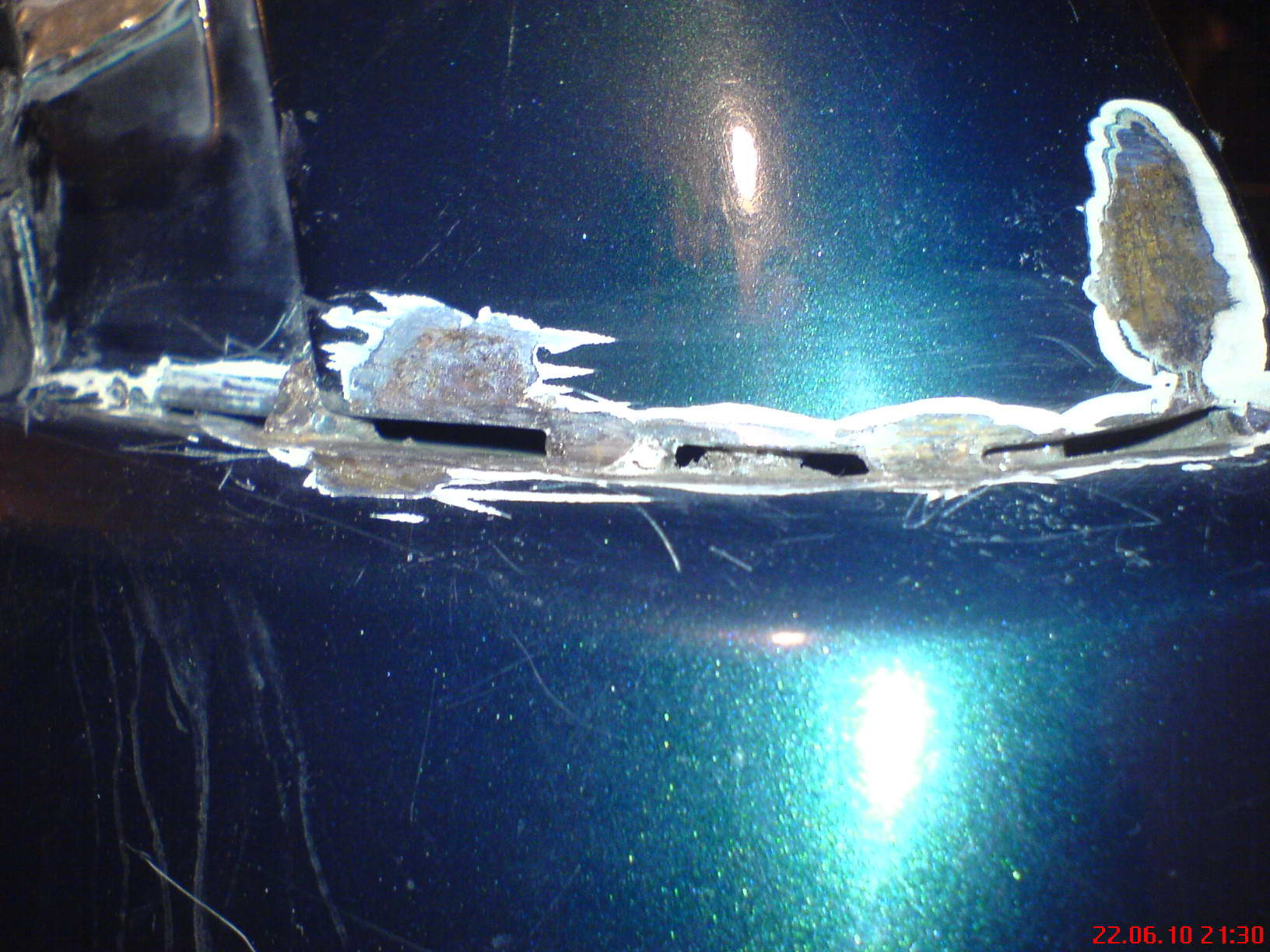

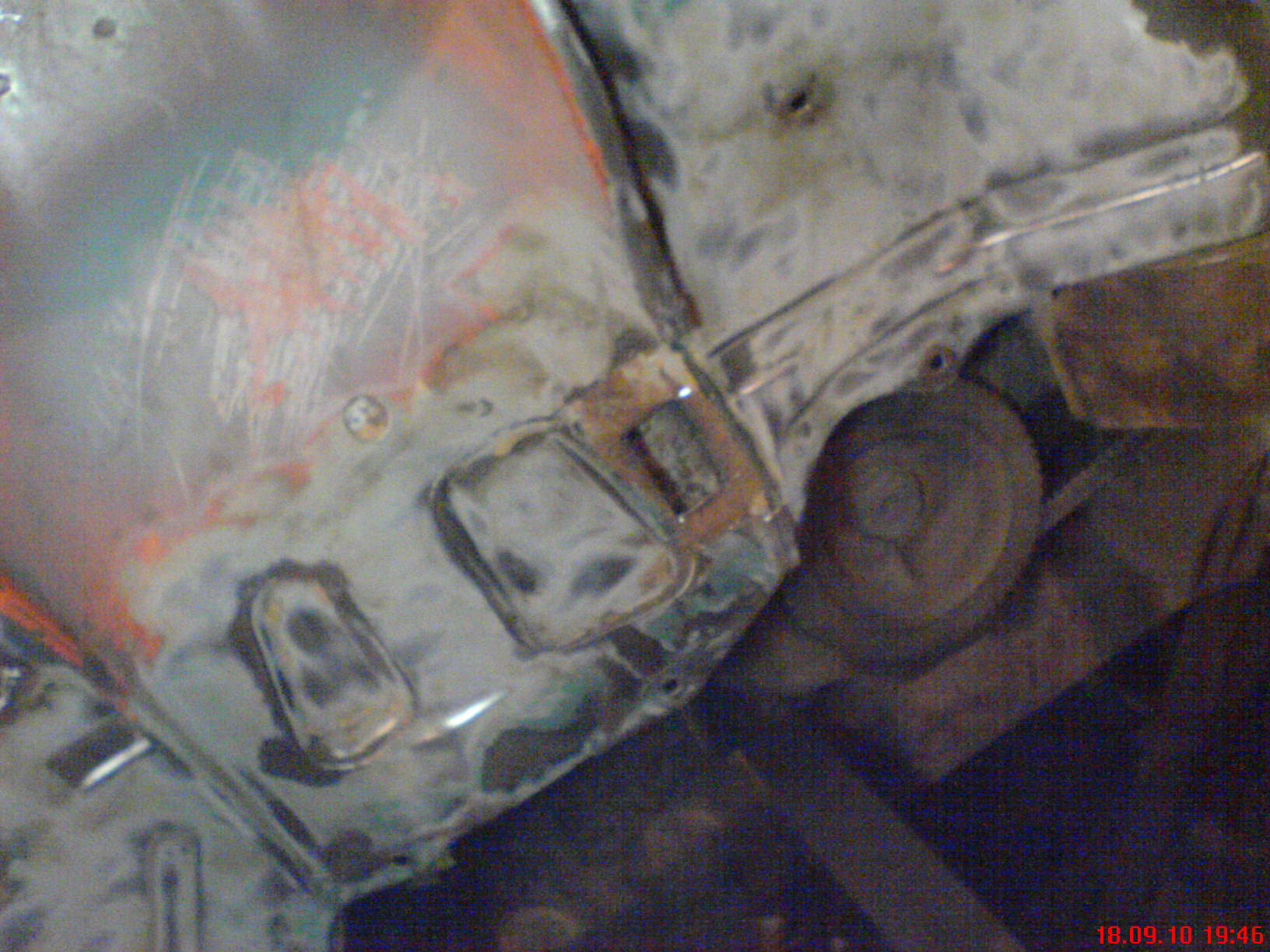

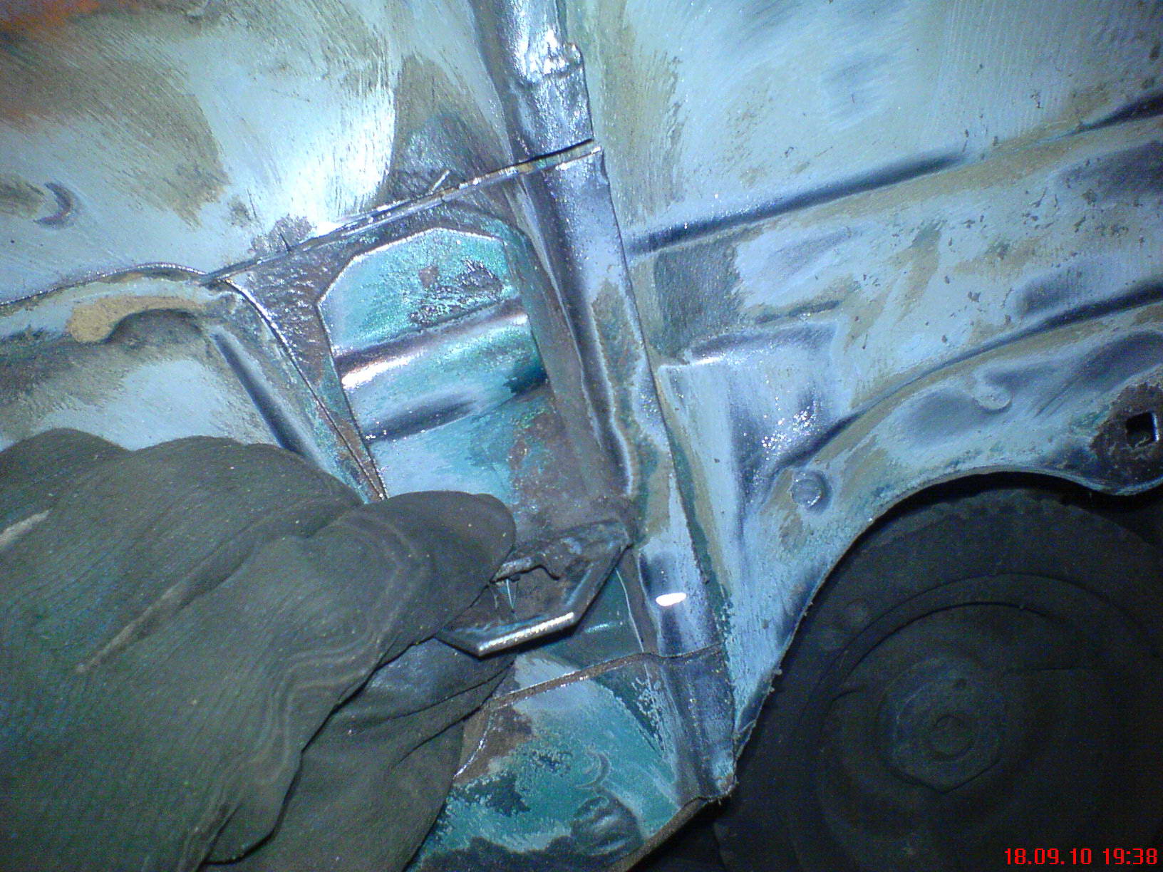

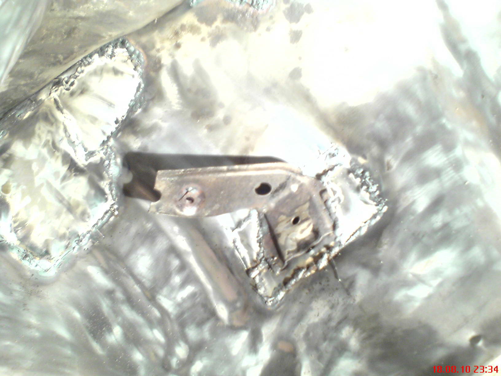

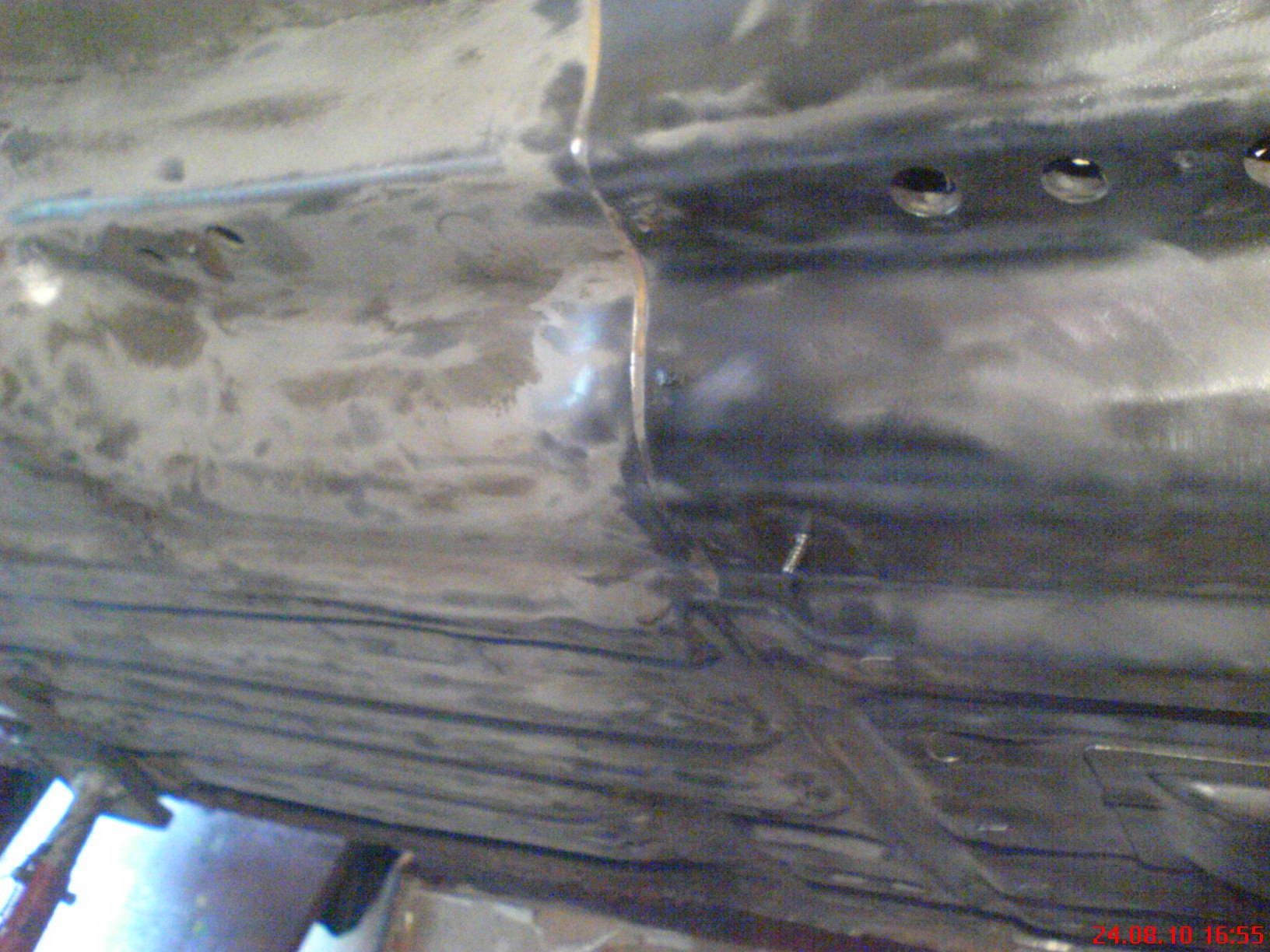

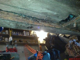

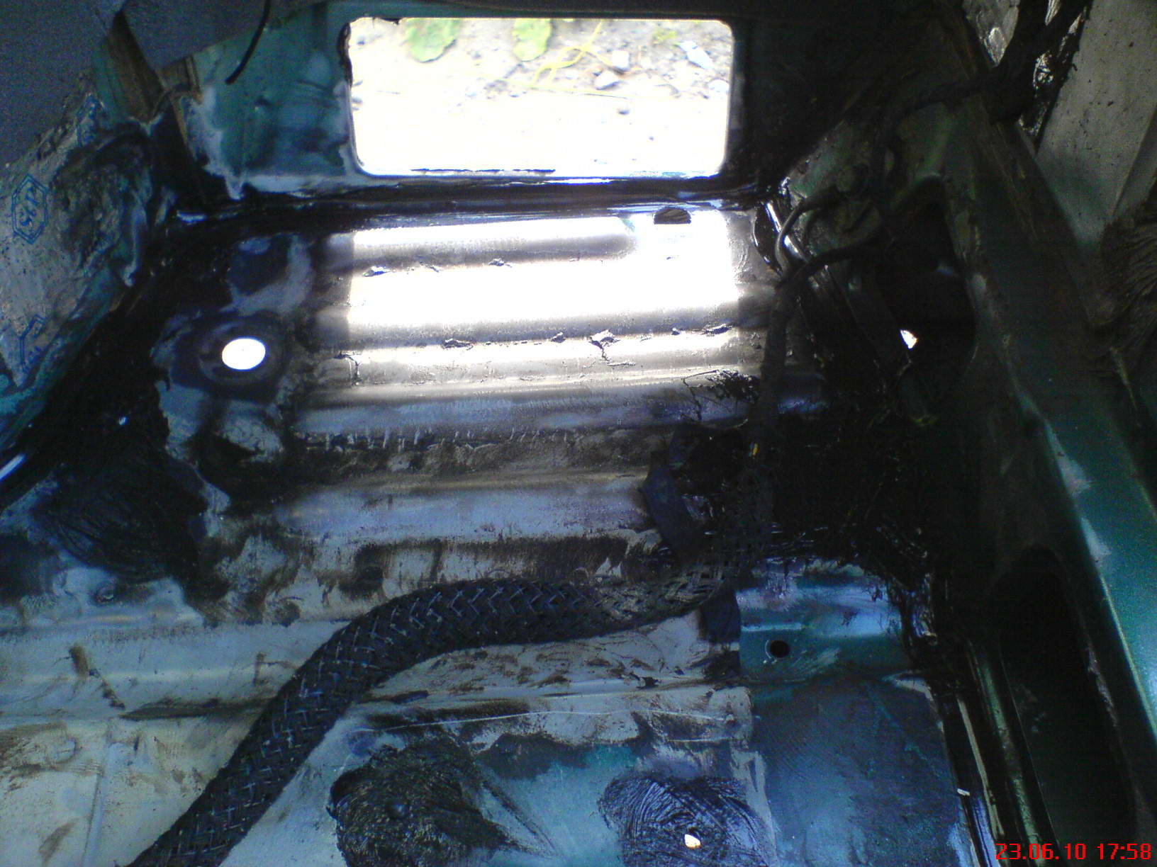

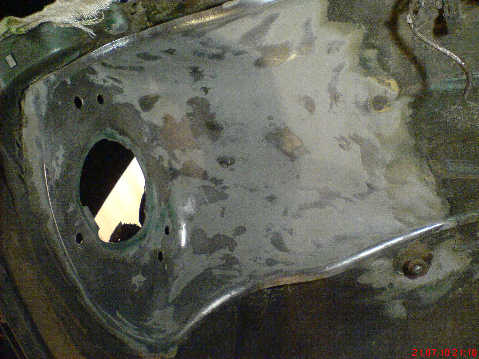

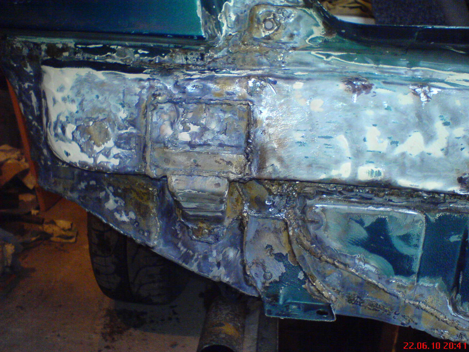

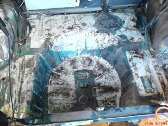

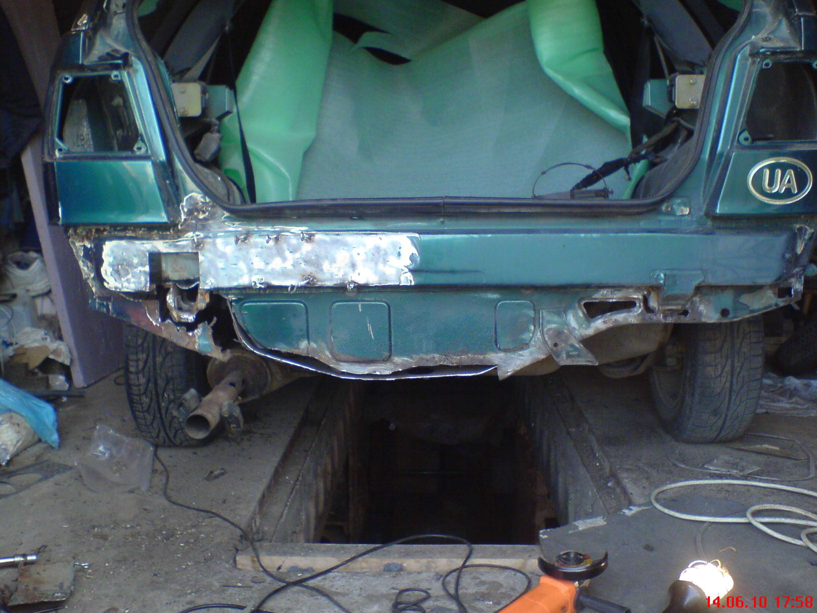

ну і пішло поїхало

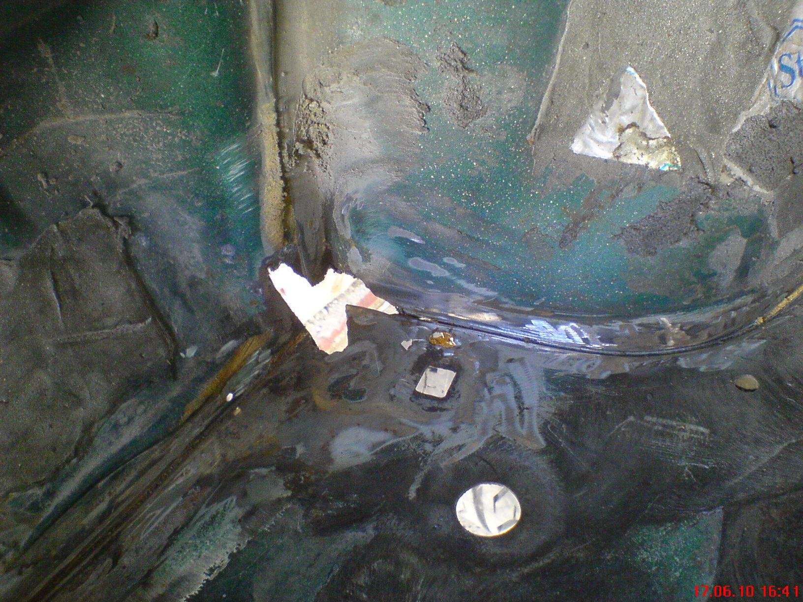

оце ще за часів попереднього власника вона була вдарена взад, і мудаки які її рихтували заляпали цющілину шпакльовкою, вона відповідно потріскала і в салон почала текти вода
https://goo.gl/TcJrkr

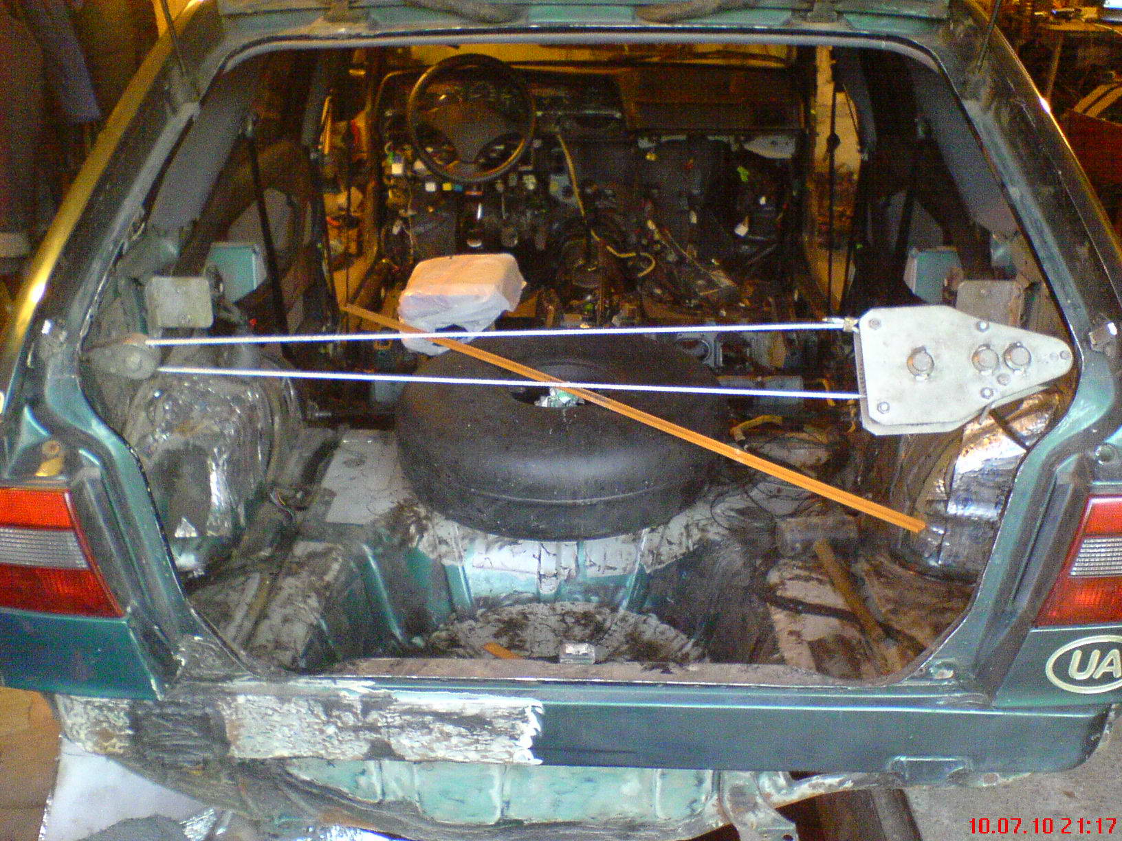

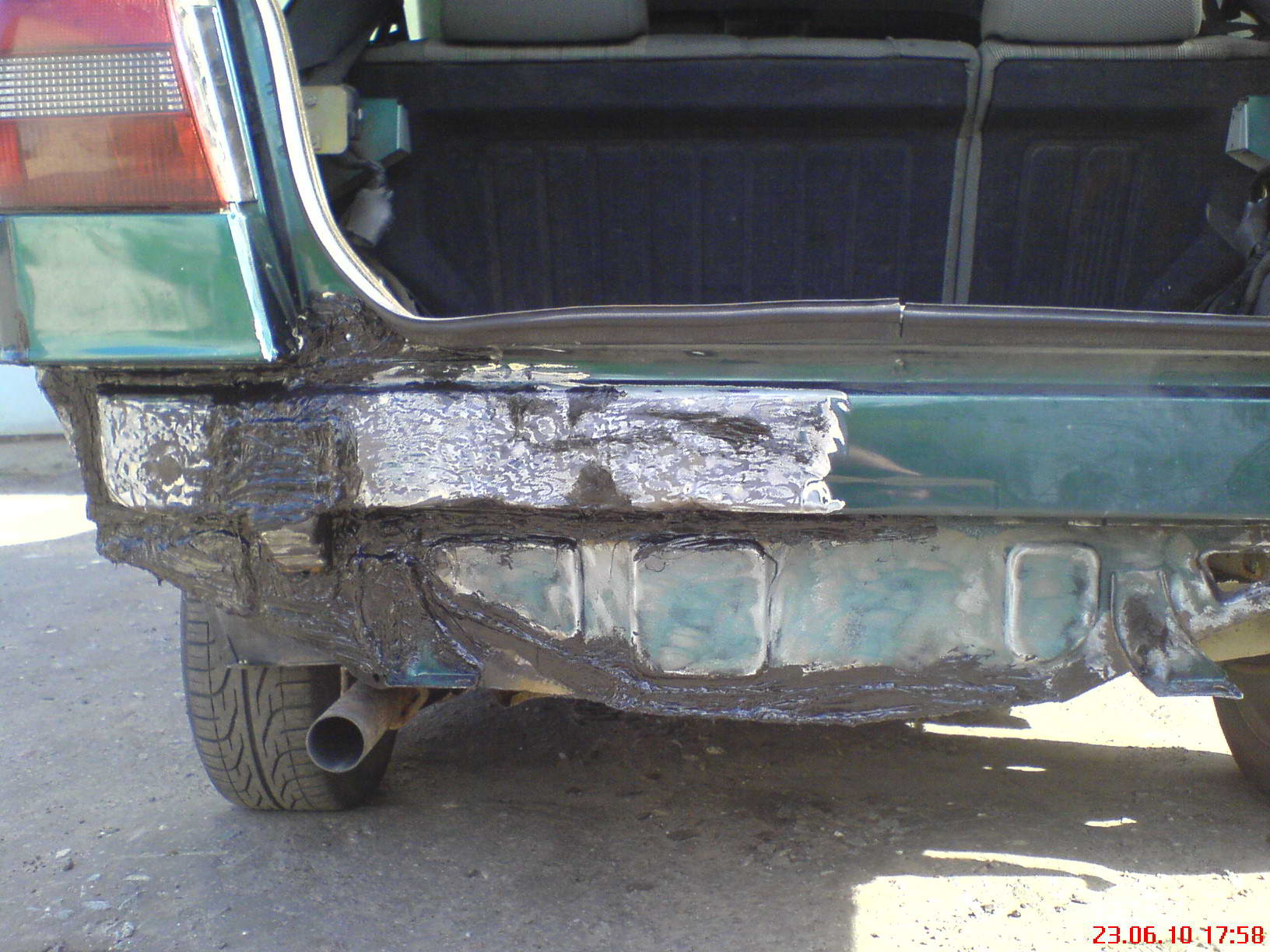

Повідомлення t309 » П'ят, 17 вересня 2010, 00:43
вид ззовні

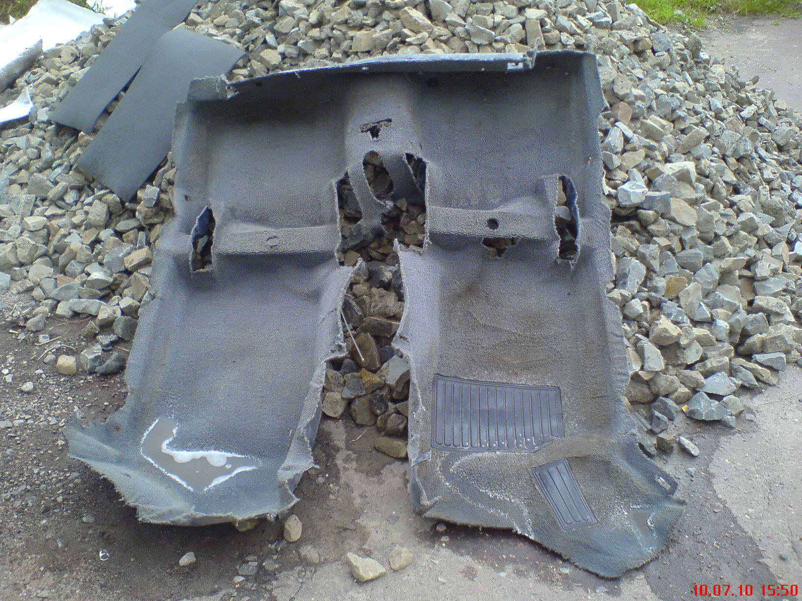

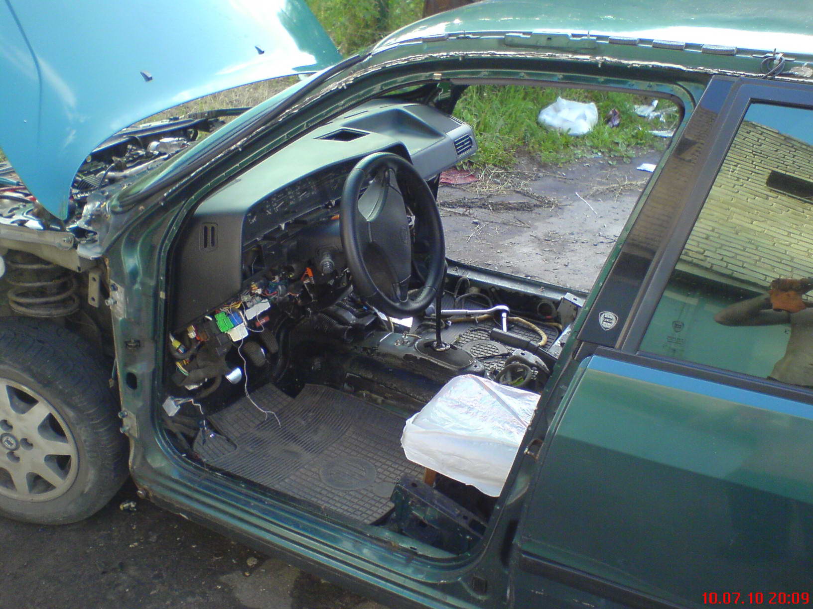

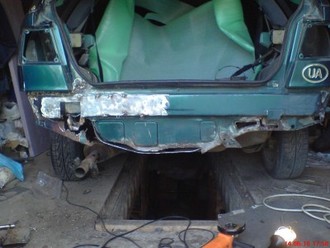

Повідомлення t309 » П'ят, 17 вересня 2010, 00:51

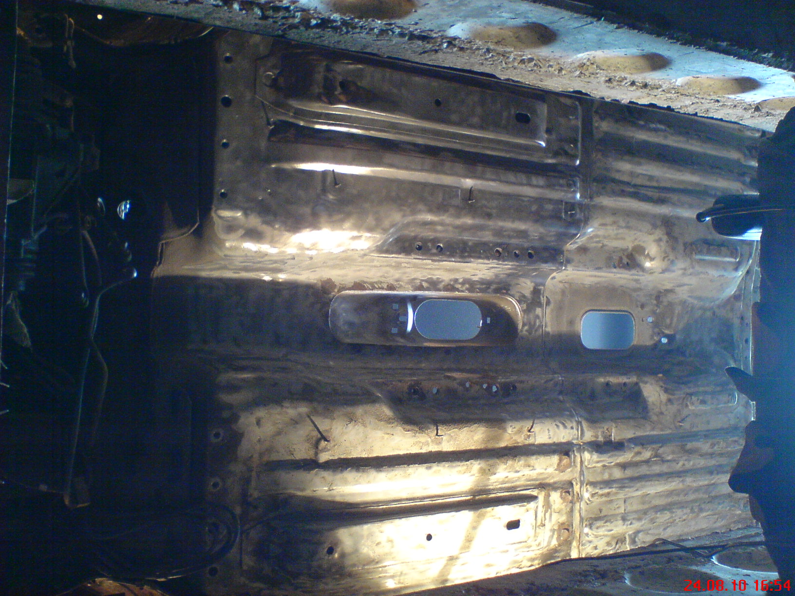

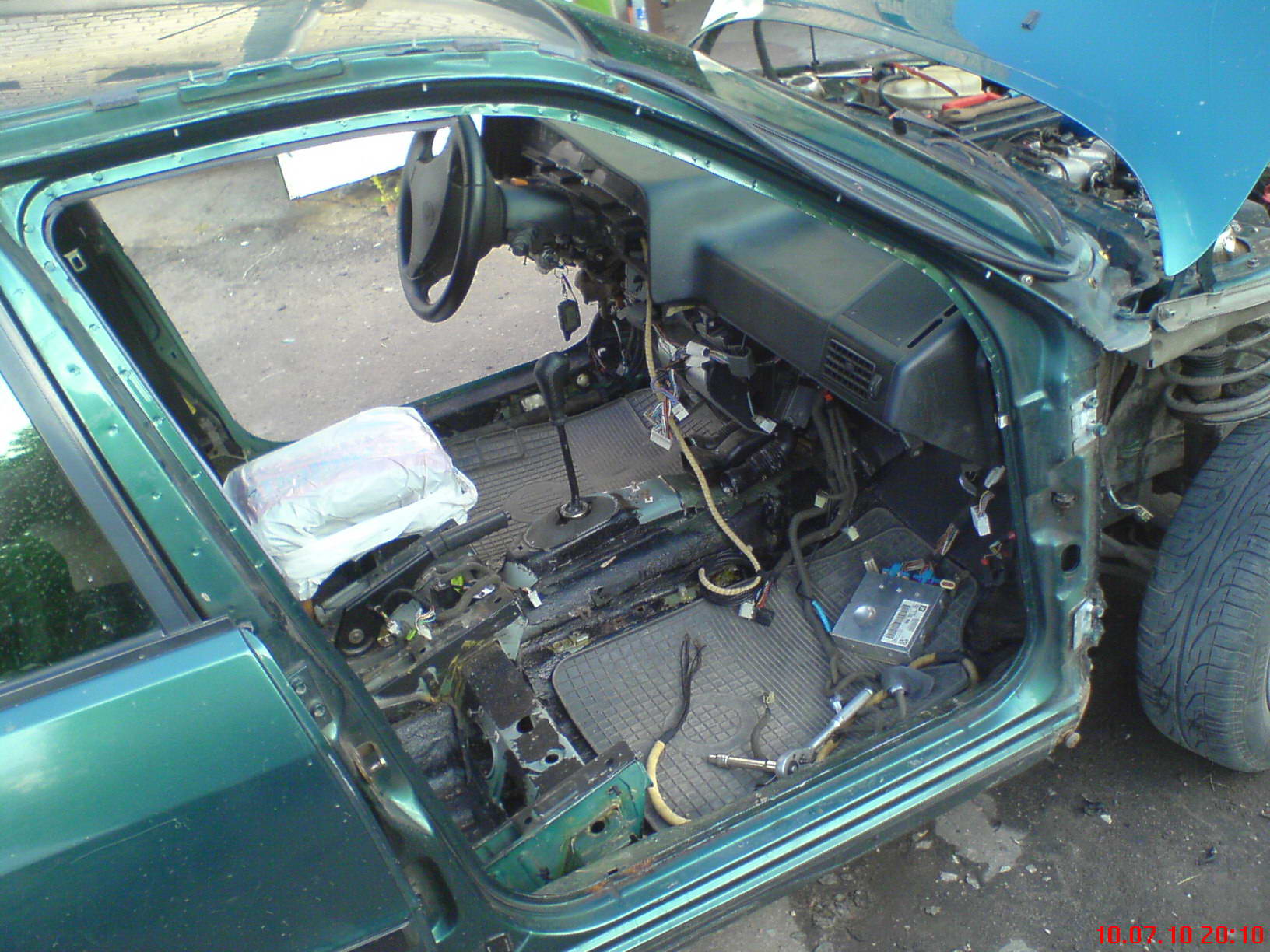

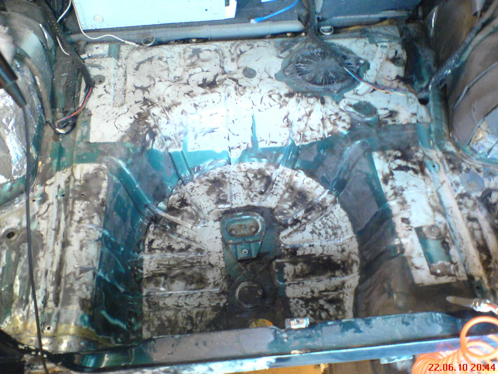

ой тежко стіко фоток викладати %)

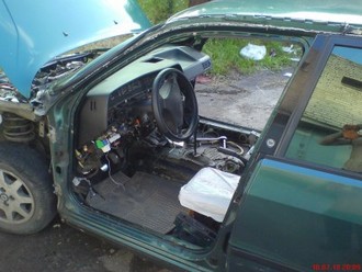

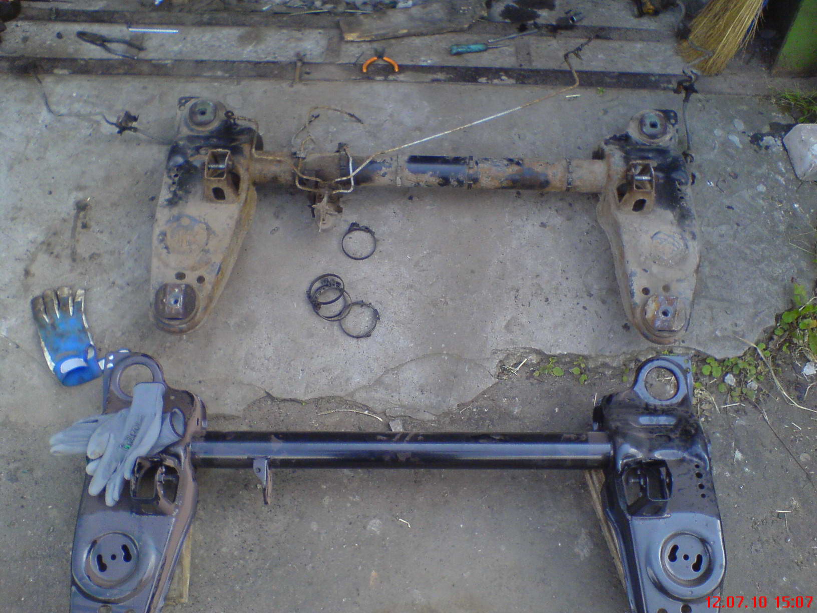

ну їдем далі, розбираєм машину (найприкольніша частина ібо ламать не строіть)

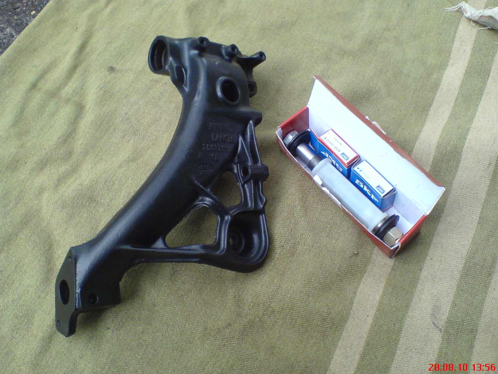

для контрасту, стара задня балка і відпіскоструєна та покрашена балка
зновуж таки ще за старого власника була вдарена і погано витягнута були щілини між ущільнювачем та 5 дверкою стягував 1 тонною лебідкою

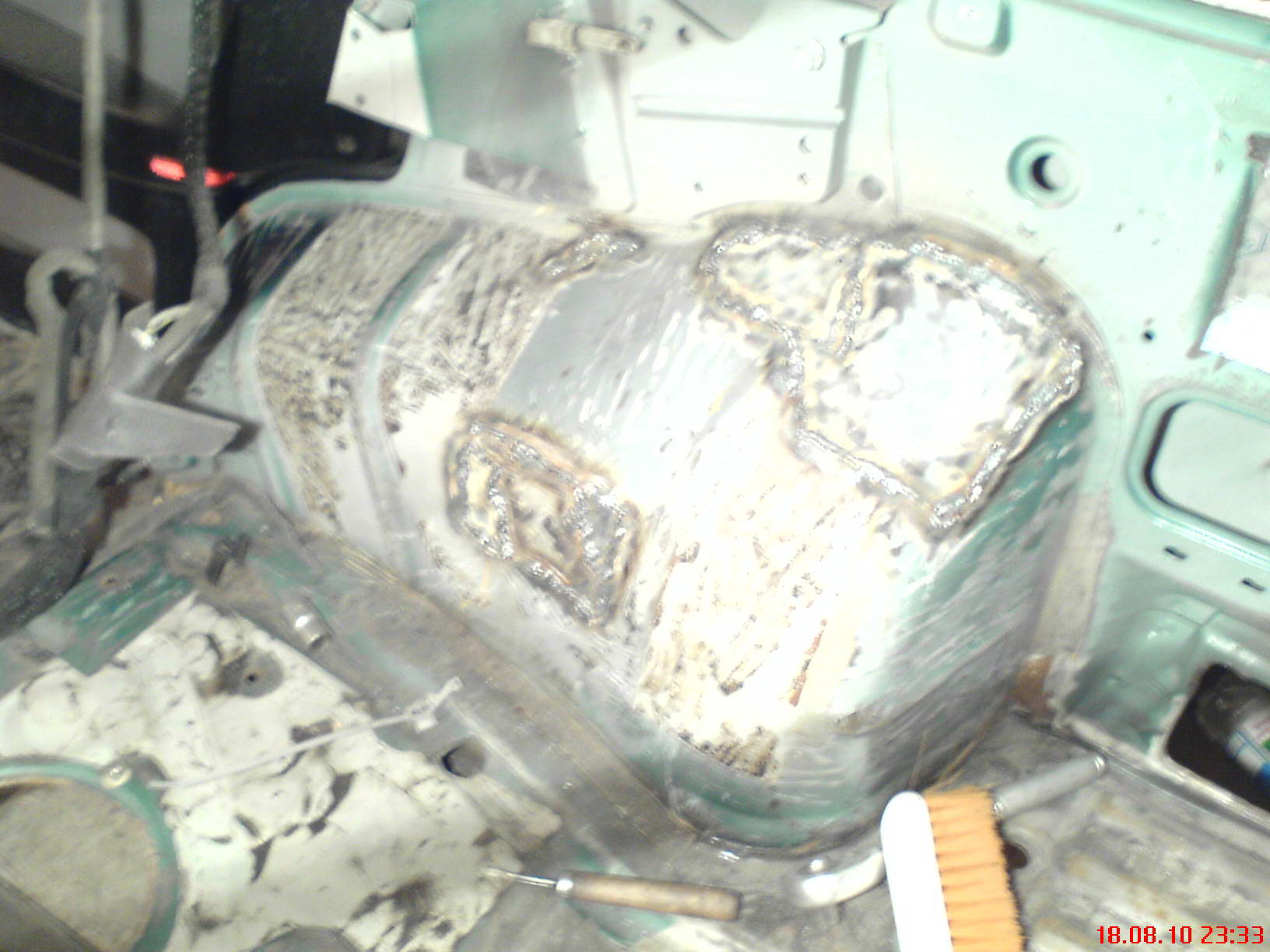

Re: от і я вирішив похвастатись

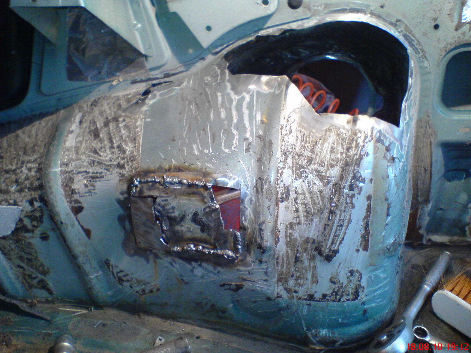

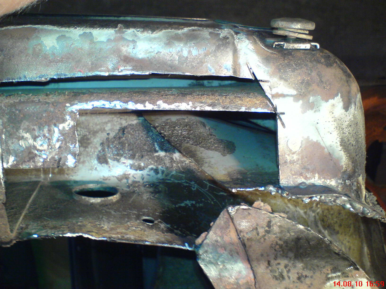

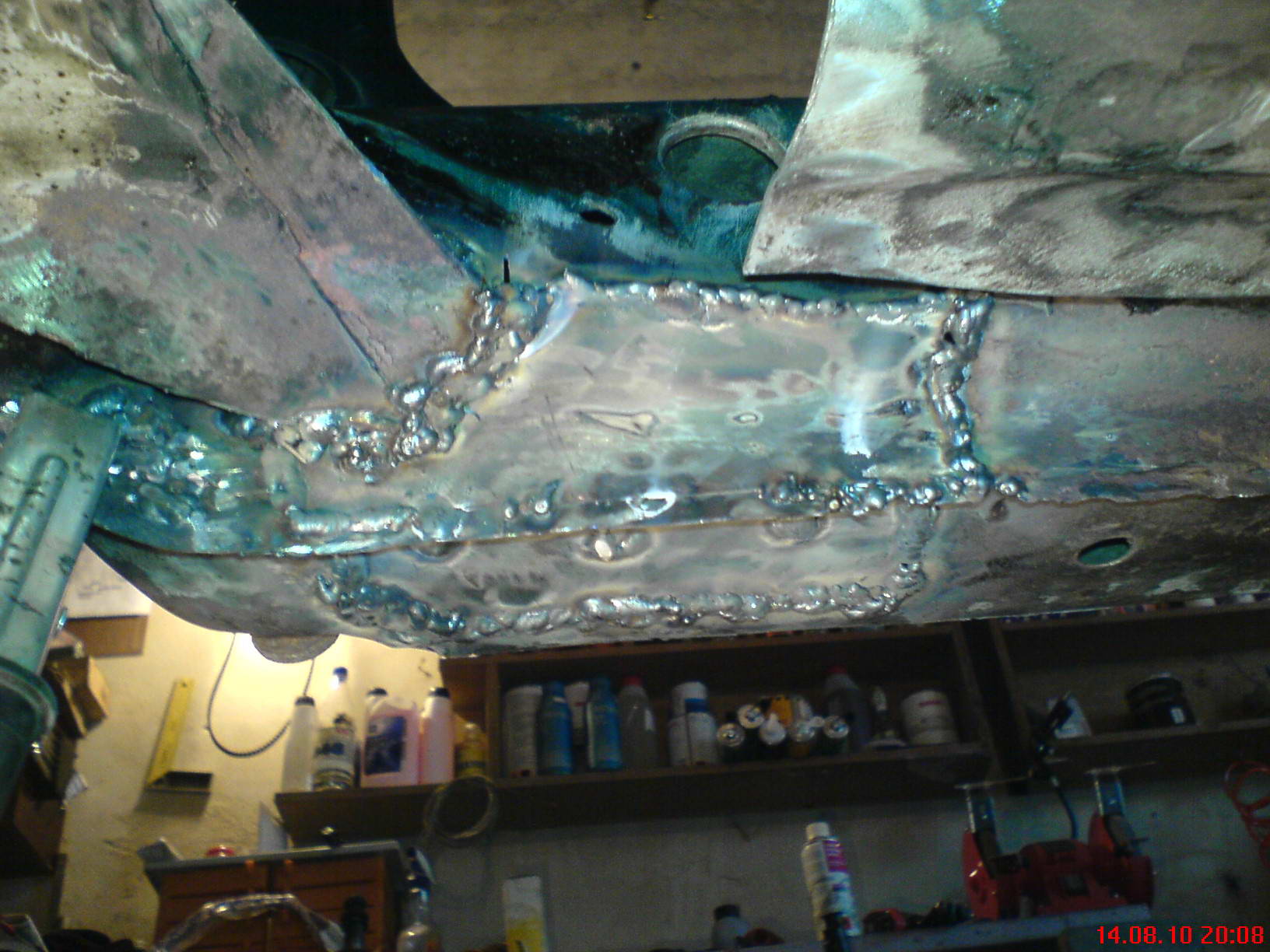

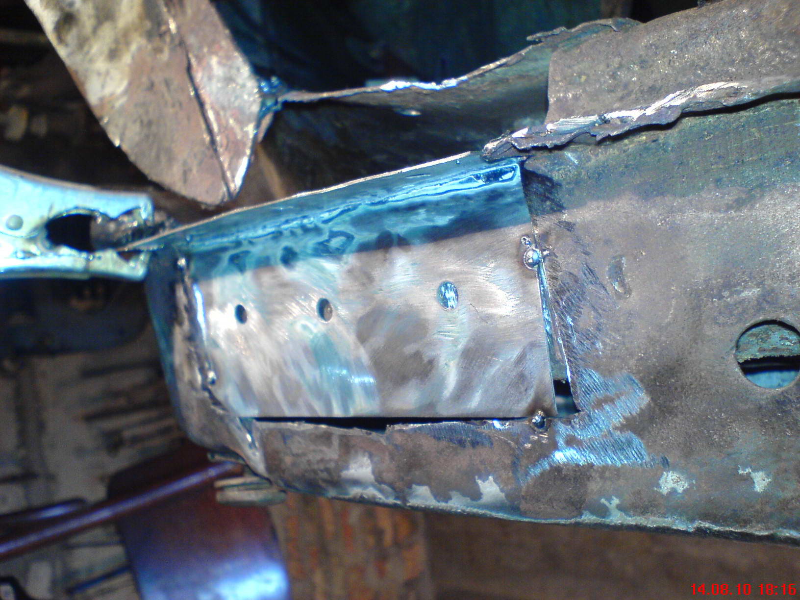

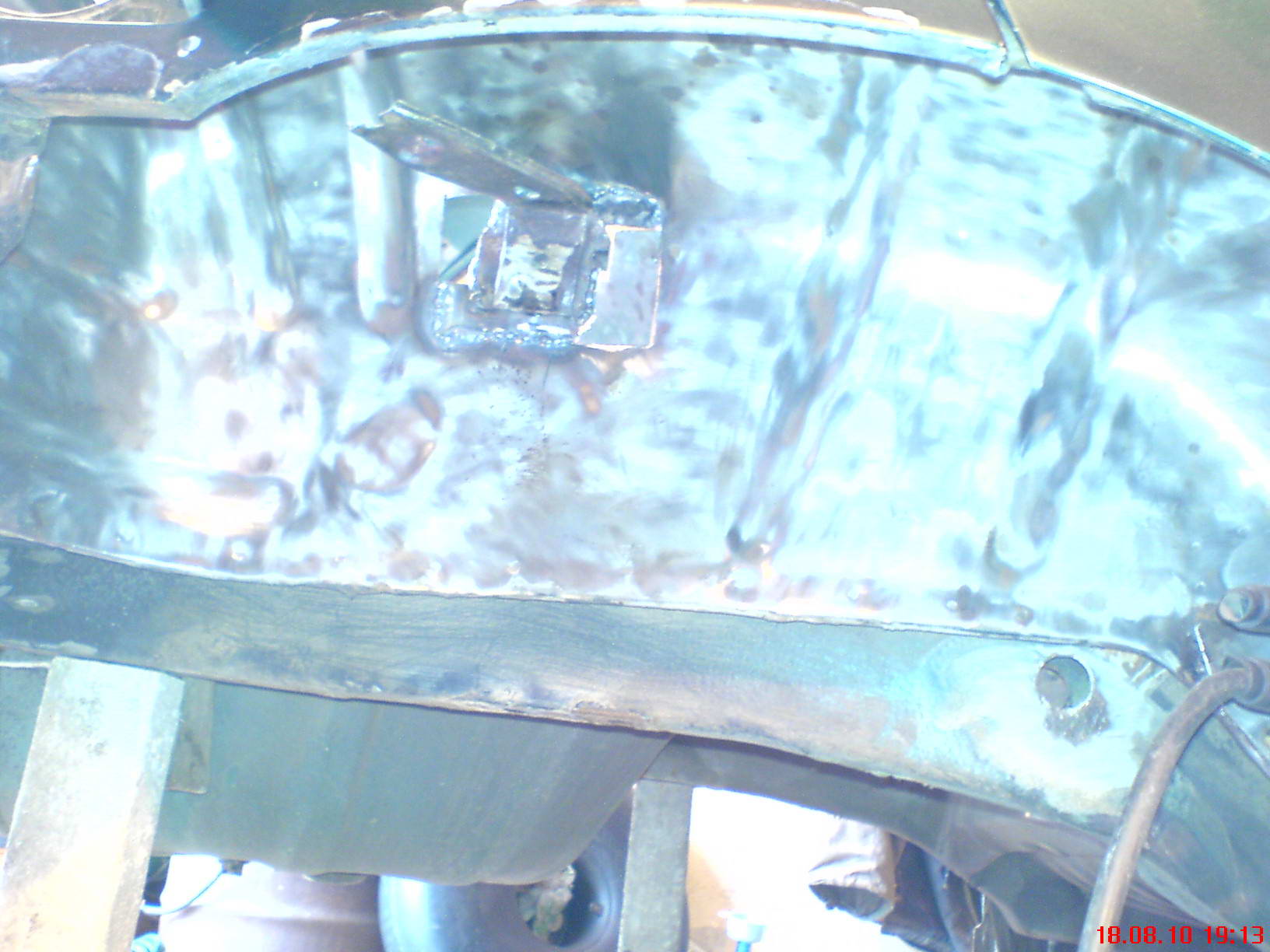

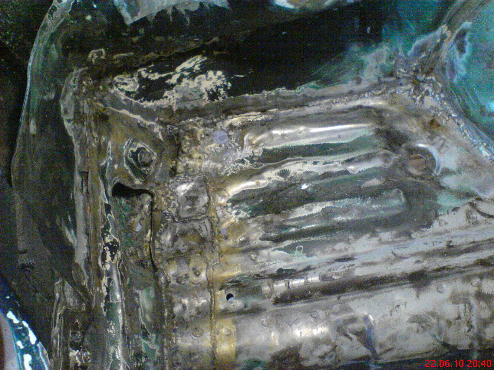

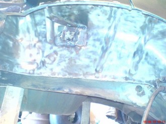

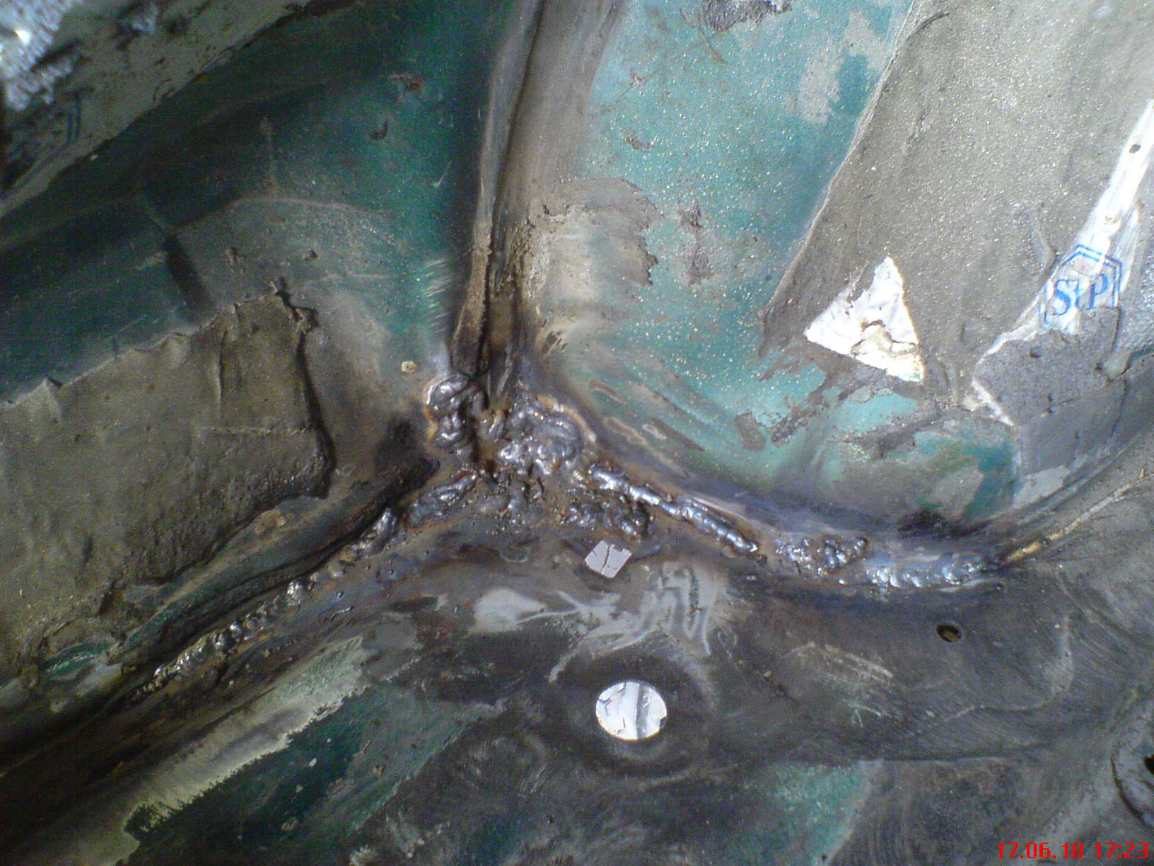

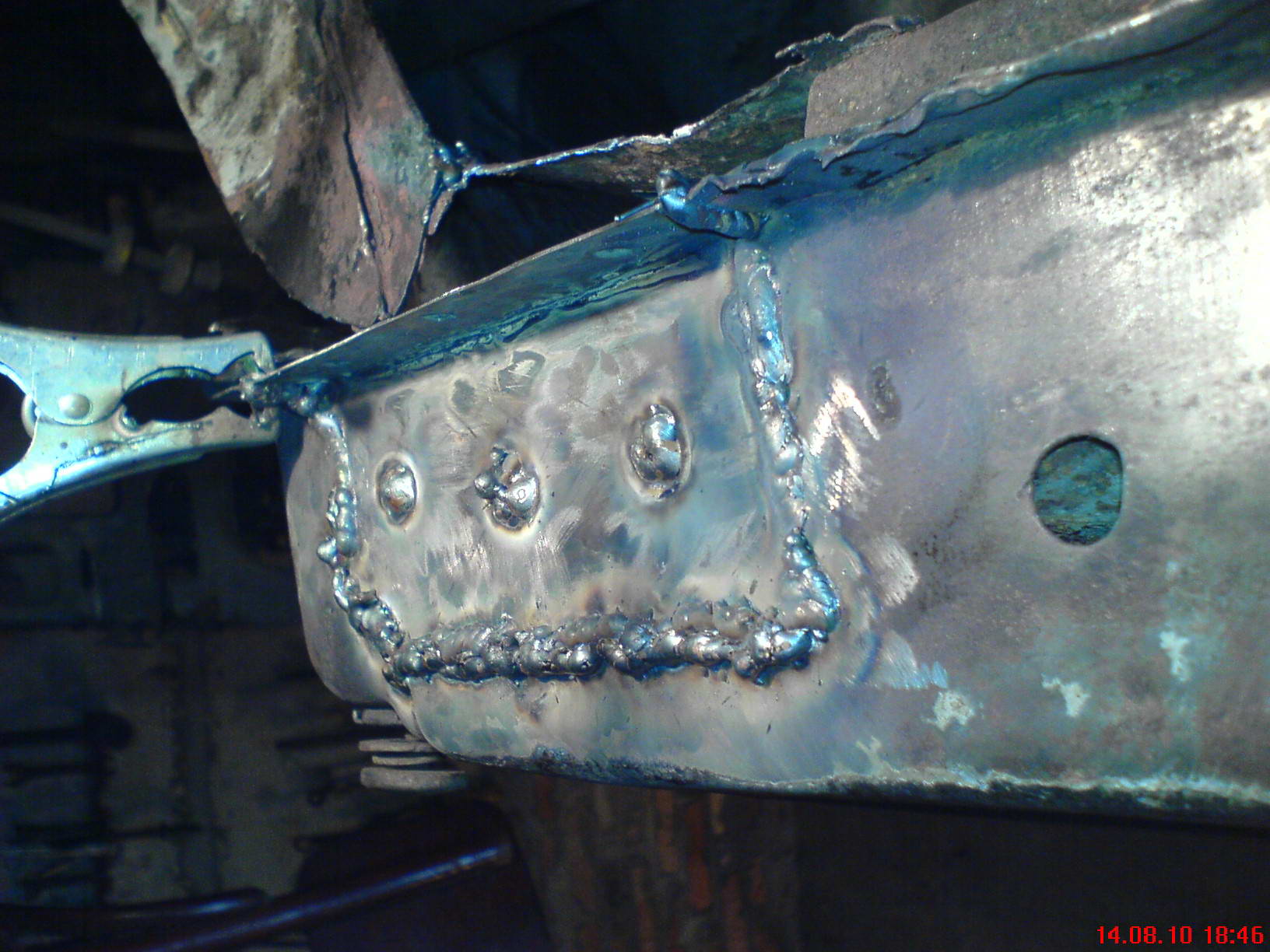

Повідомлення t309 » П'ят, 17 вересня 2010, 01:02

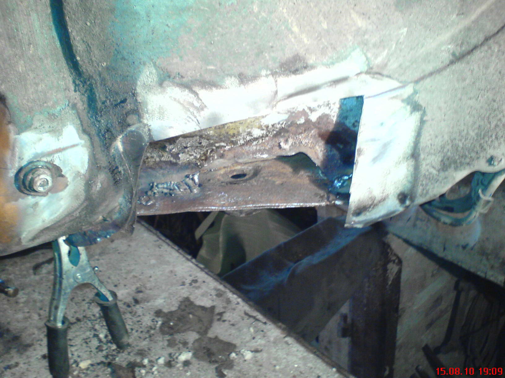

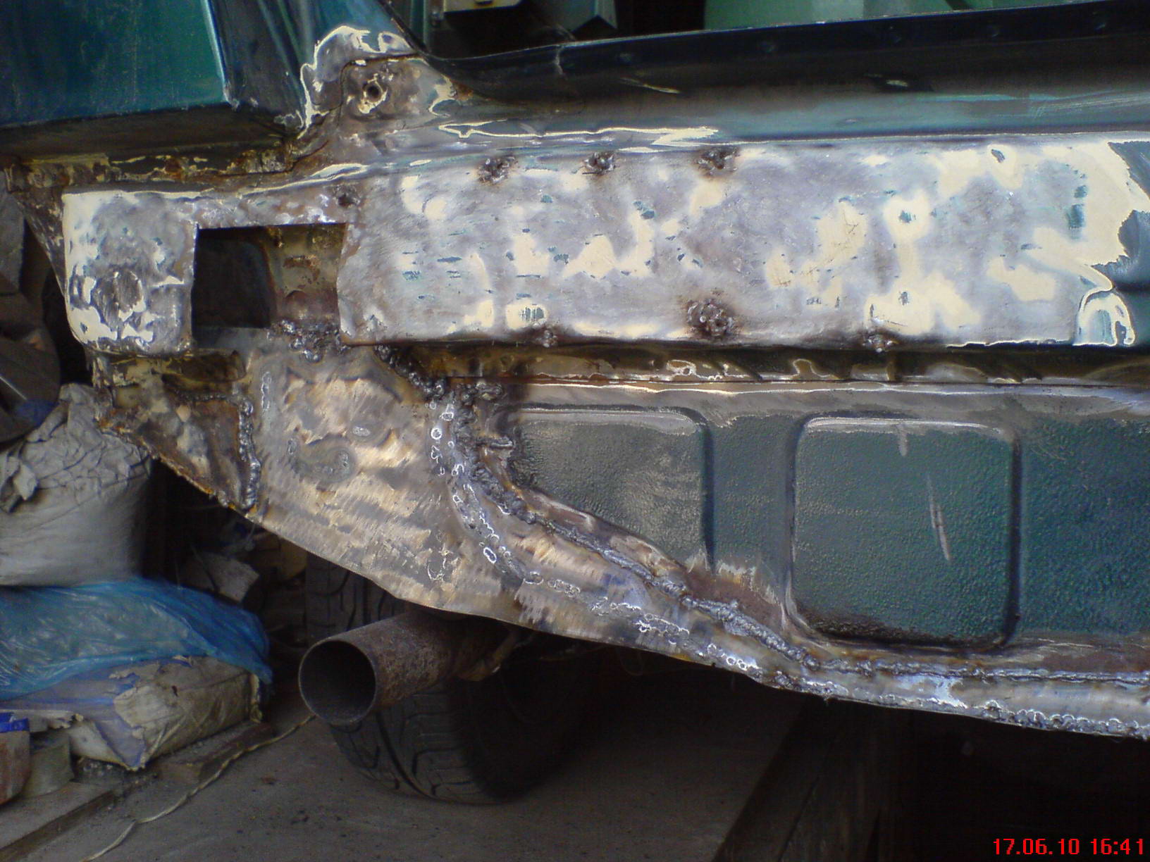

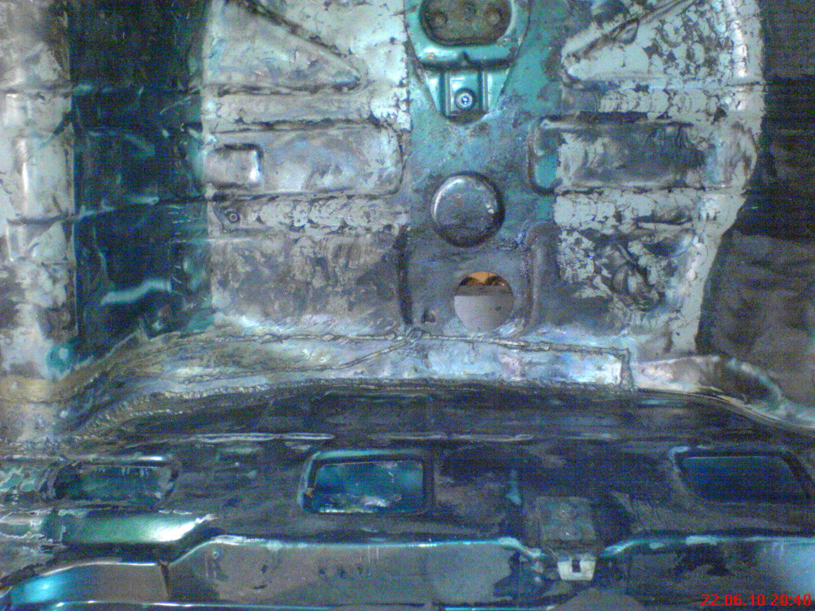

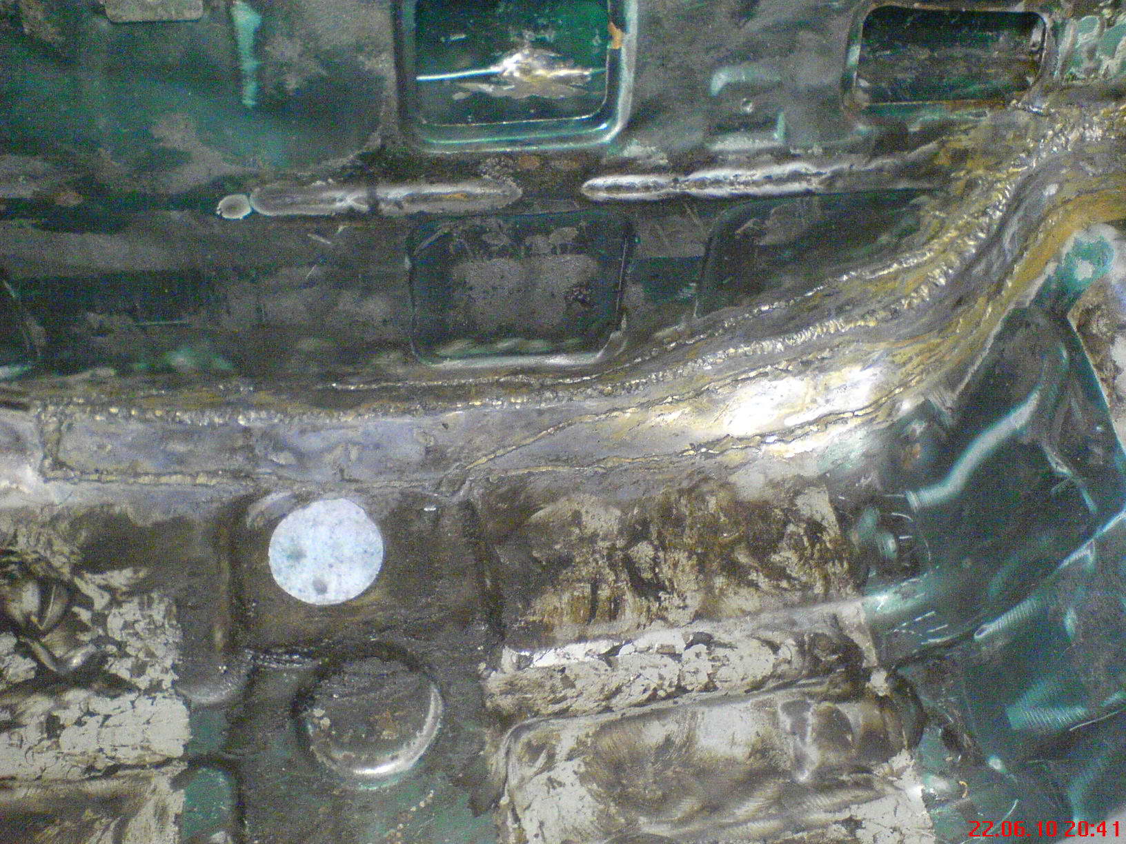

пішла жара на це місце пішло 2 дні годин 20 загалом %)

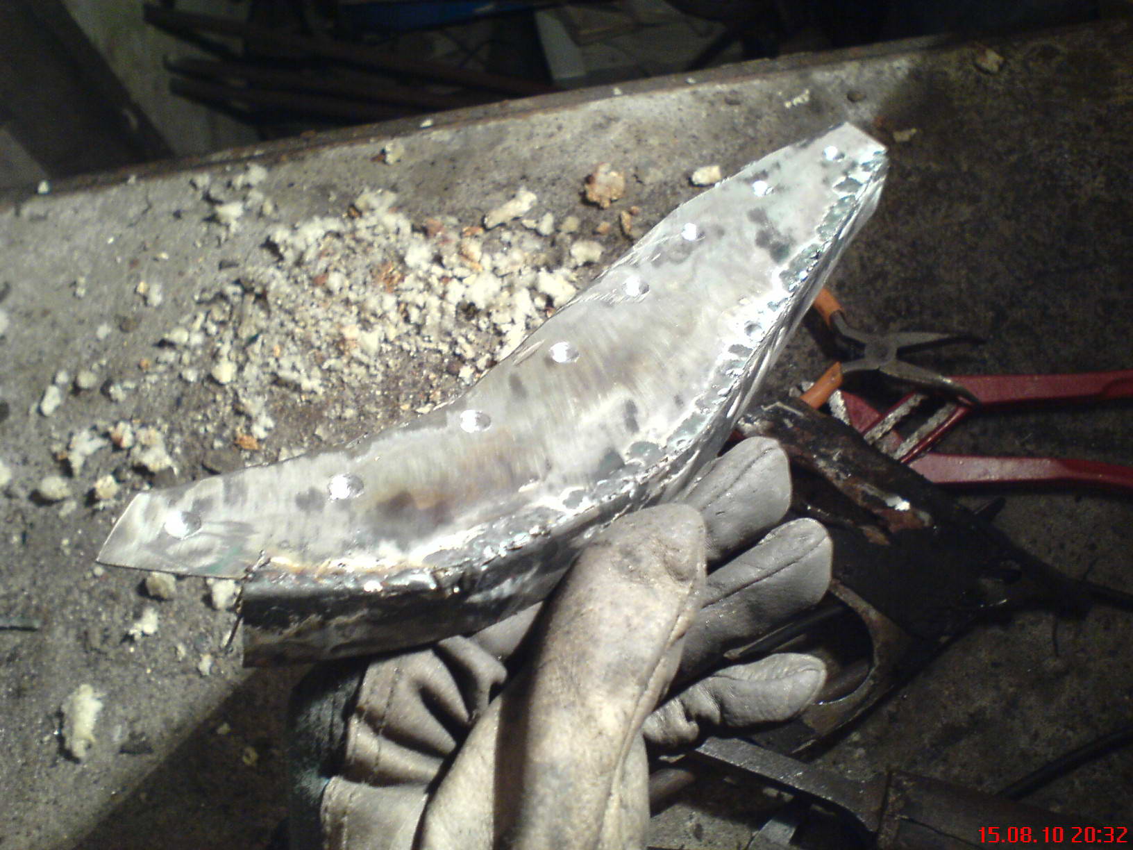

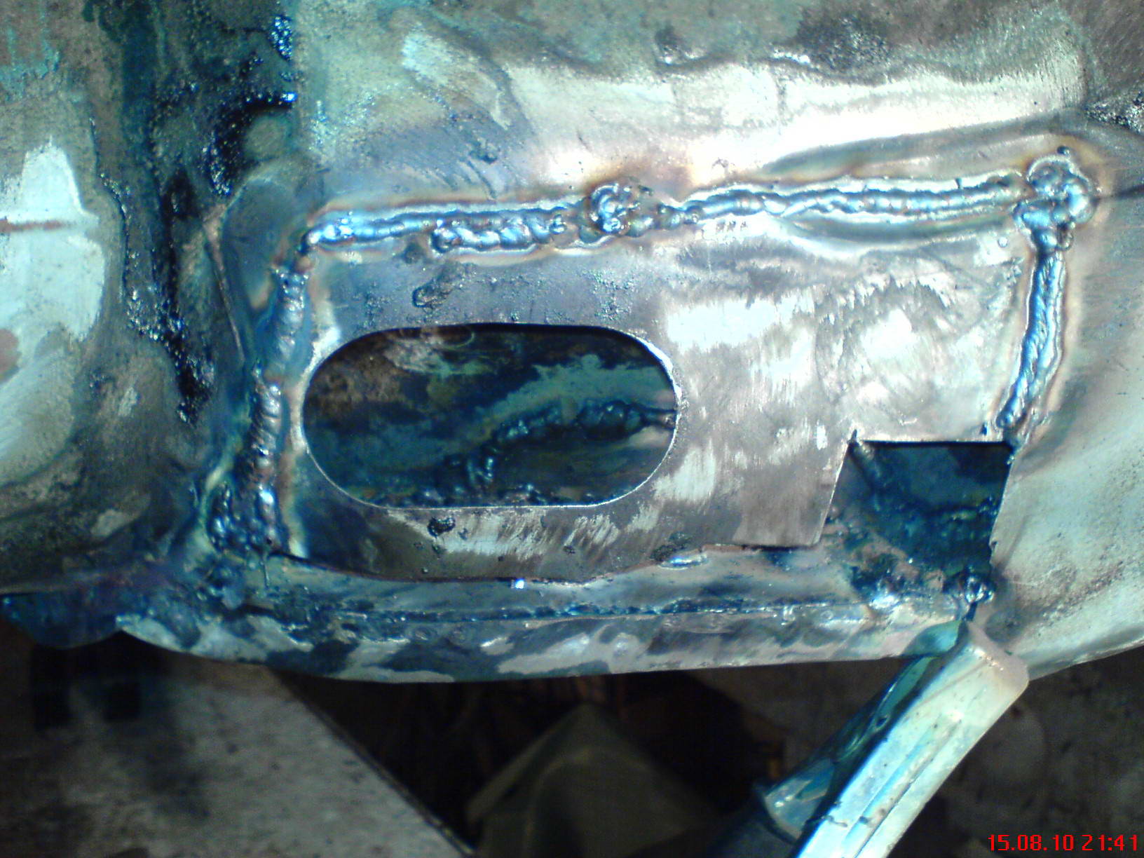

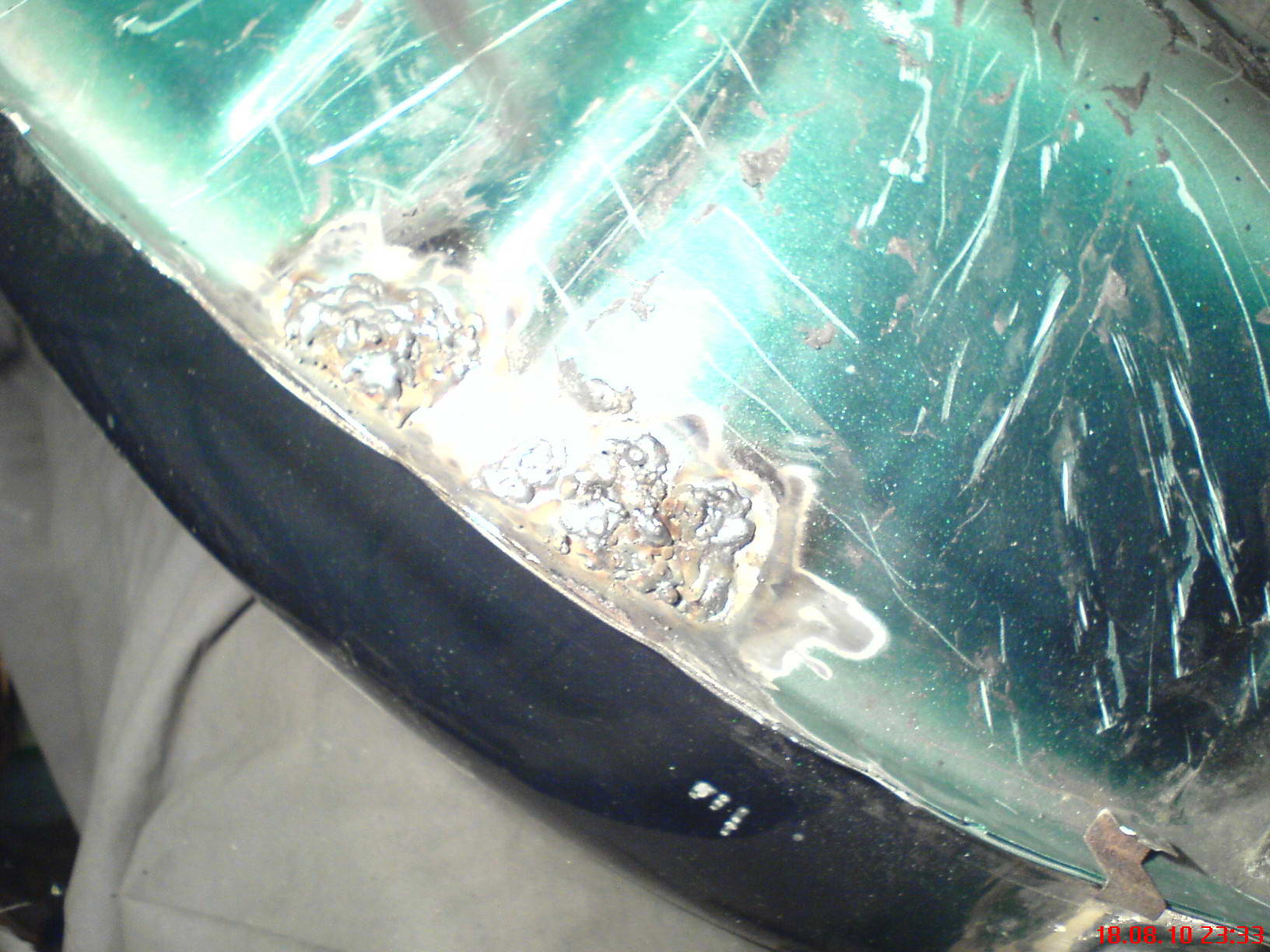

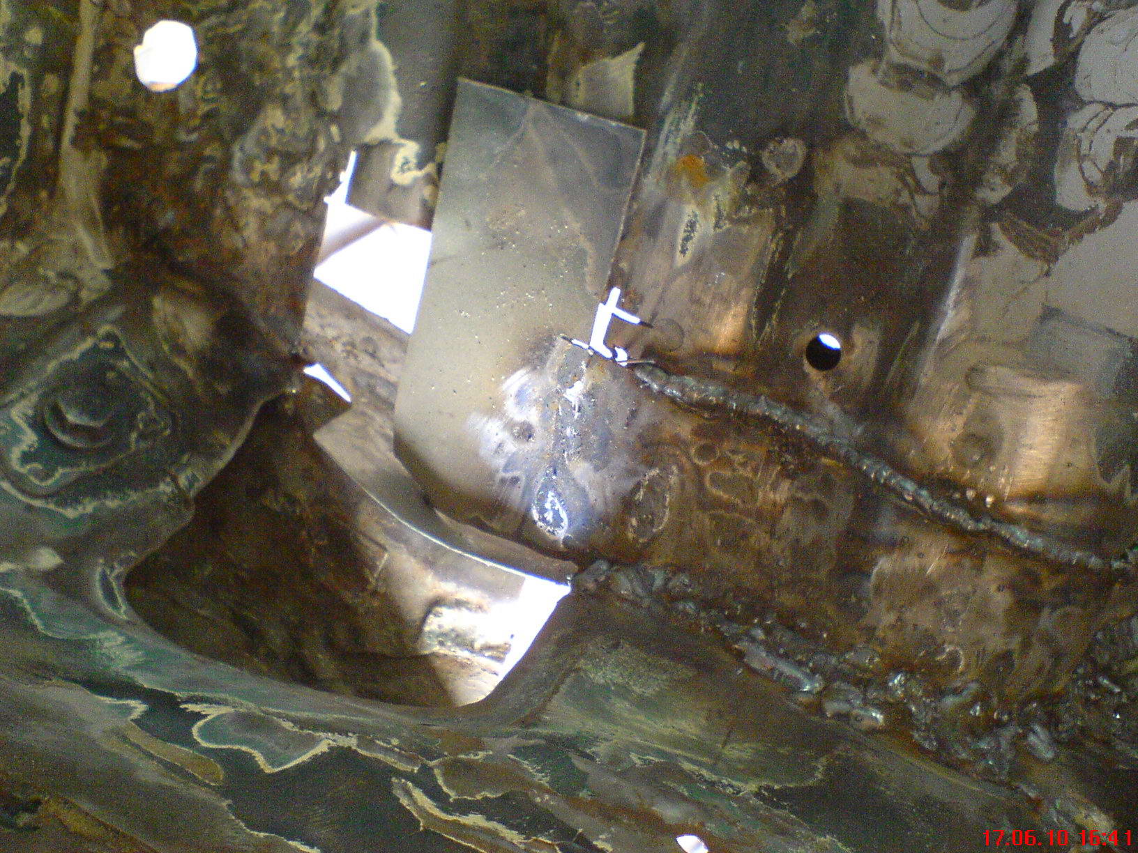

Повідомлення t309 » П'ят, 17 вересня 2010, 01:08

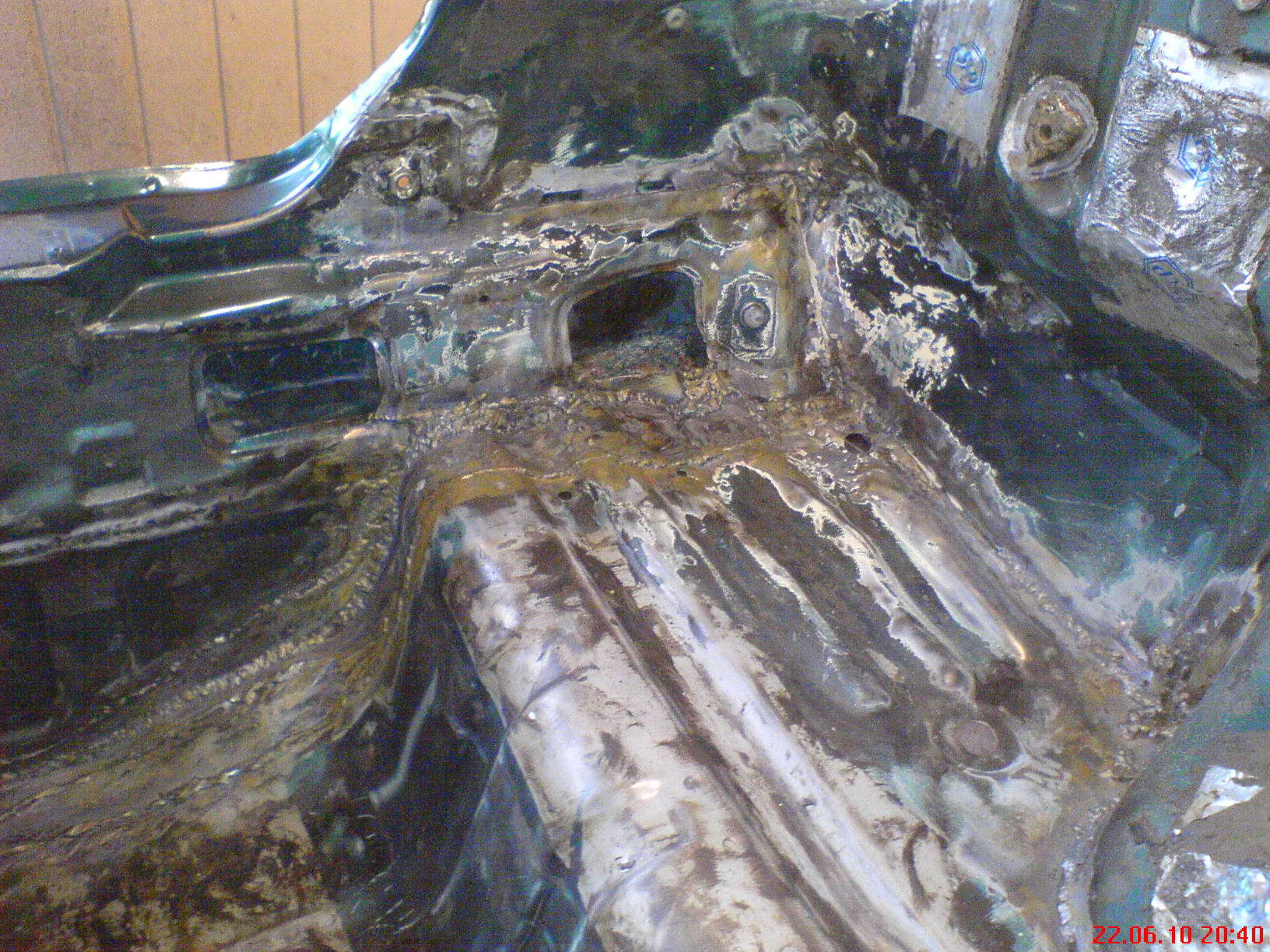

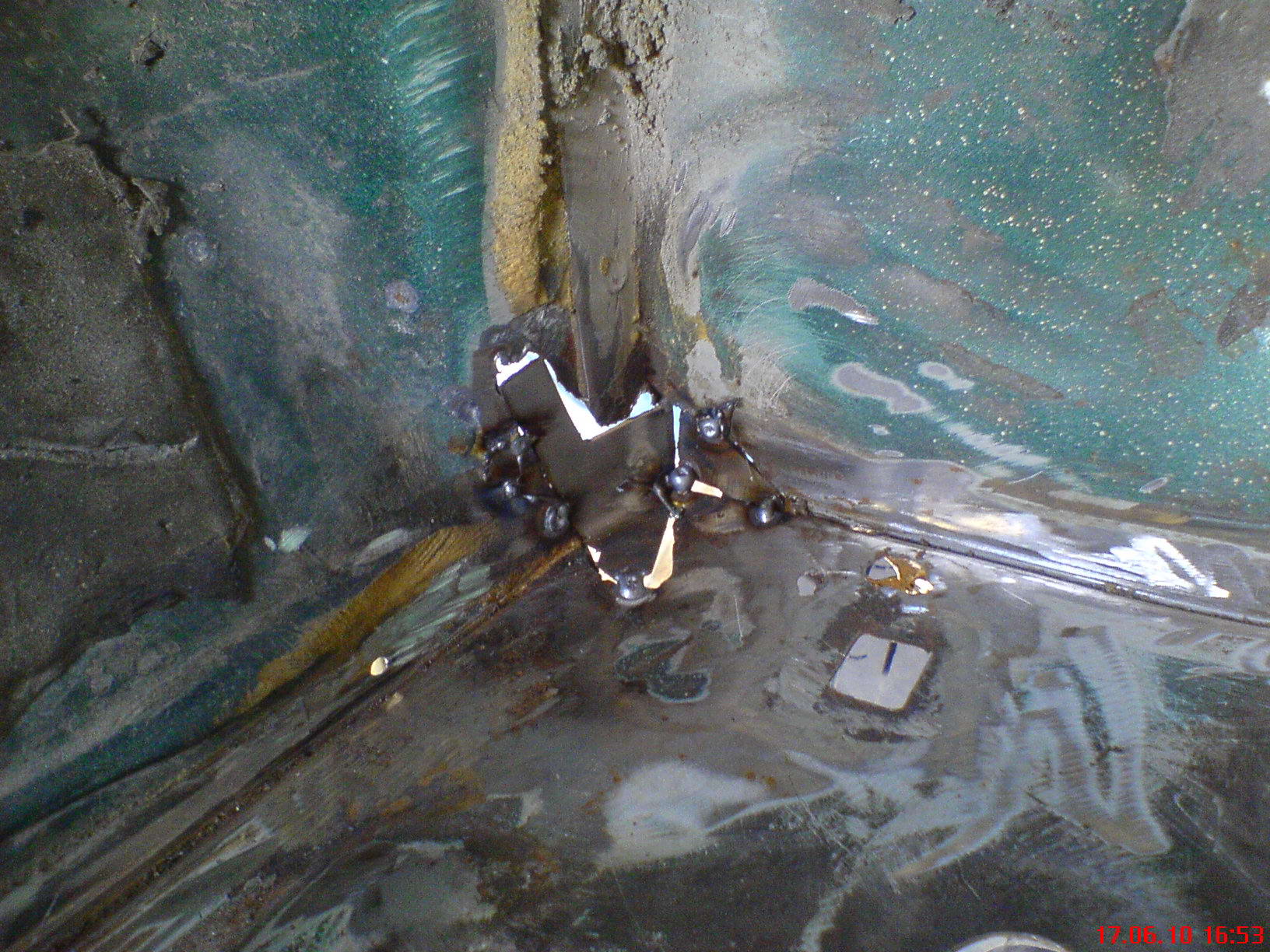

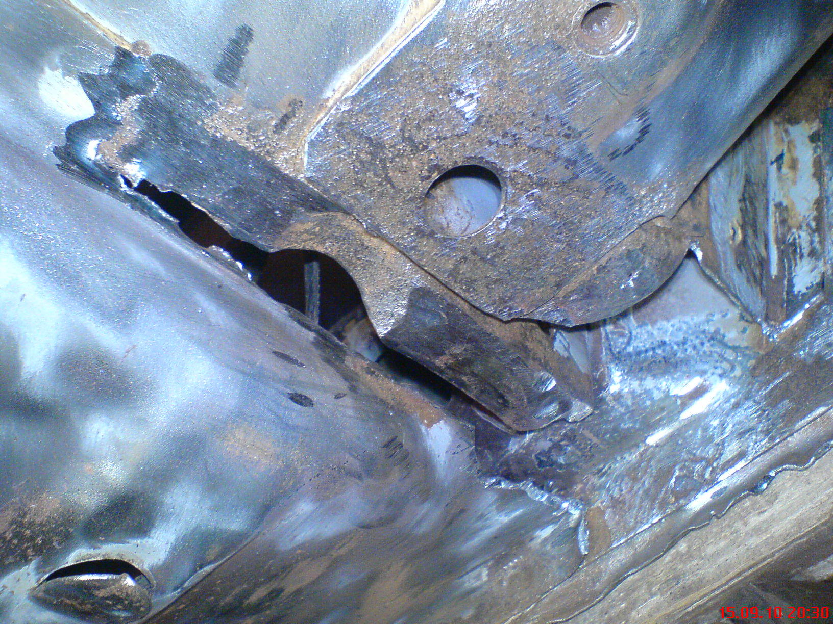

порівняно з попередніми фото це просто дрібниці

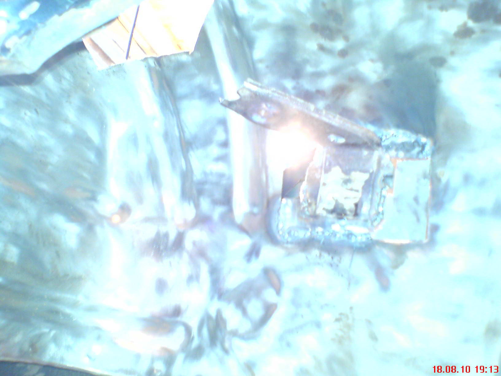

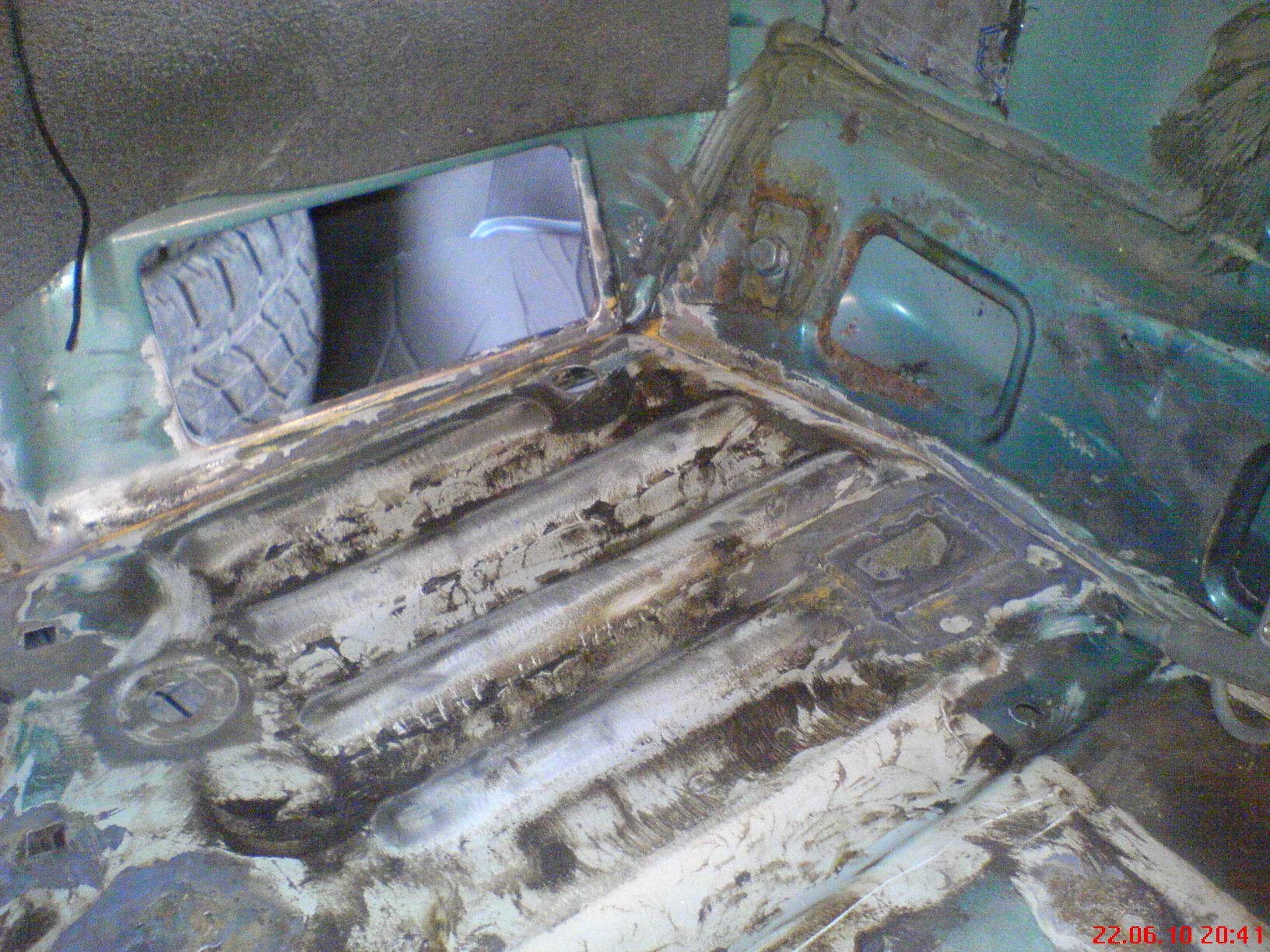

Повідомлення t309 » П'ят, 17 вересня 2010, 01:14

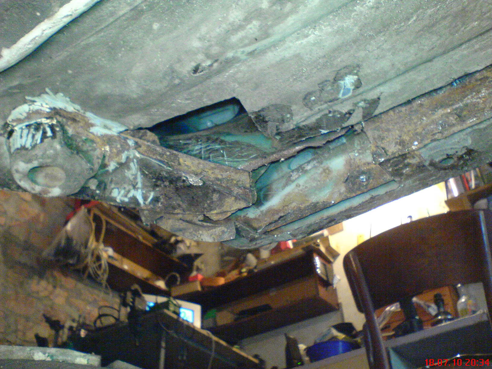

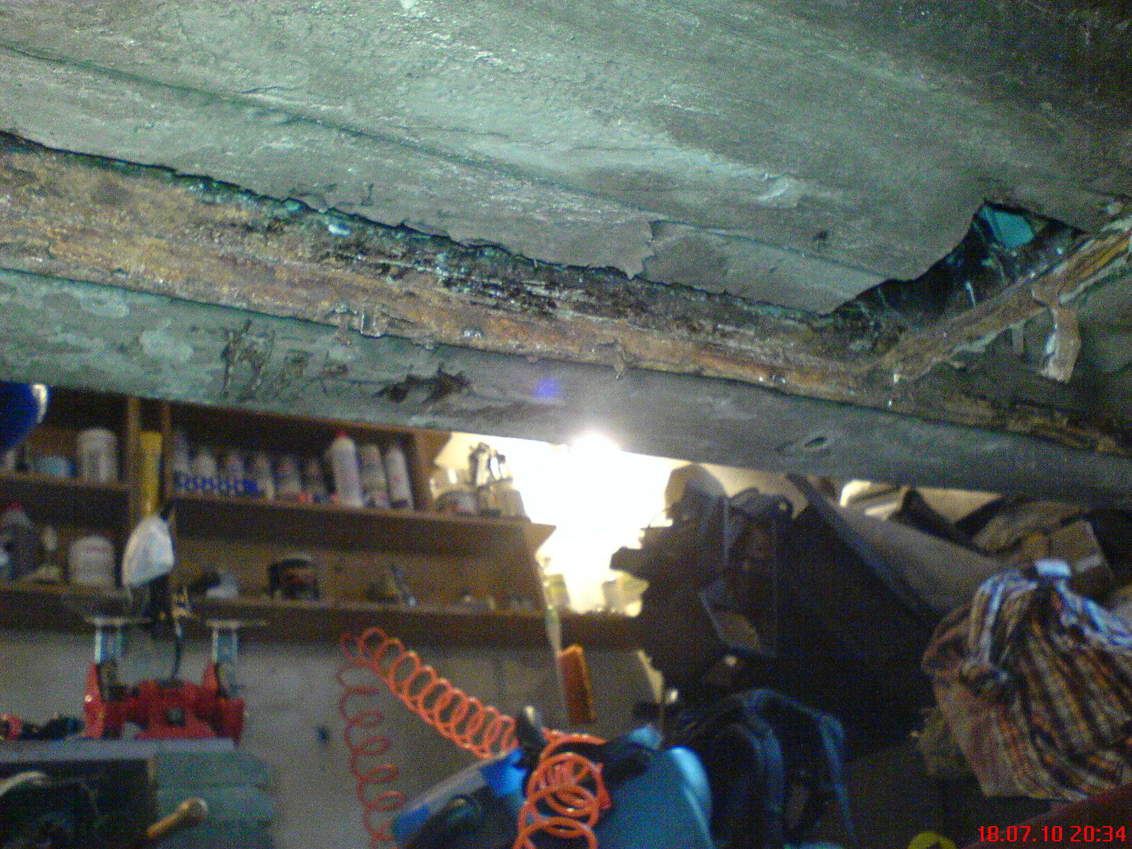

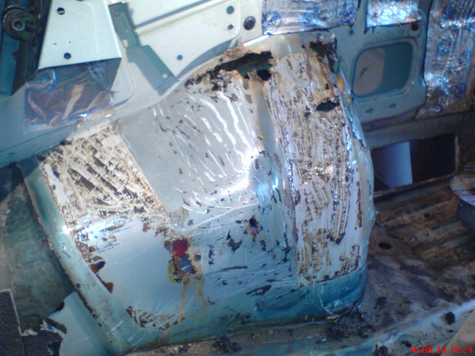

оце саме геморне ви не вовірите наскільки часто і всерйоз я задумувався як погрузити кузом на лафету і відвезти на піскоструйку :(

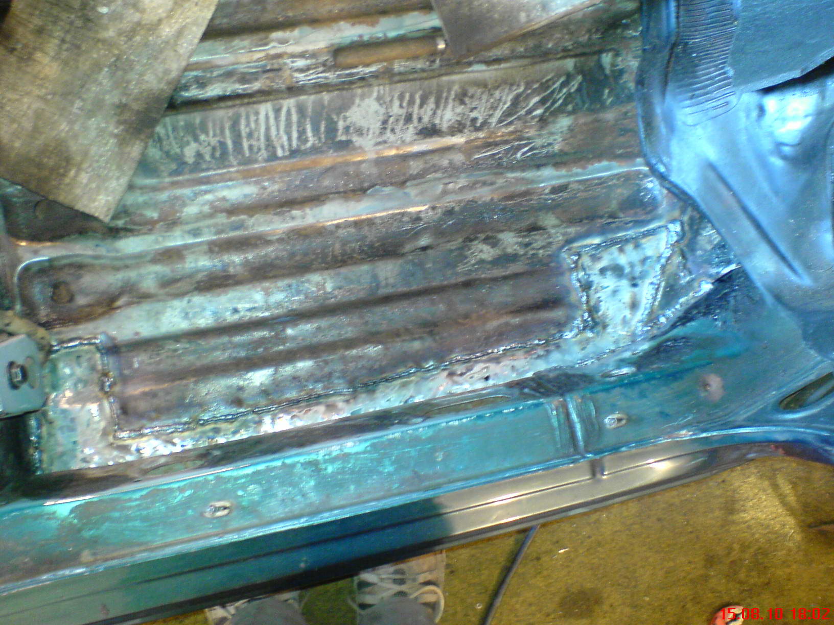

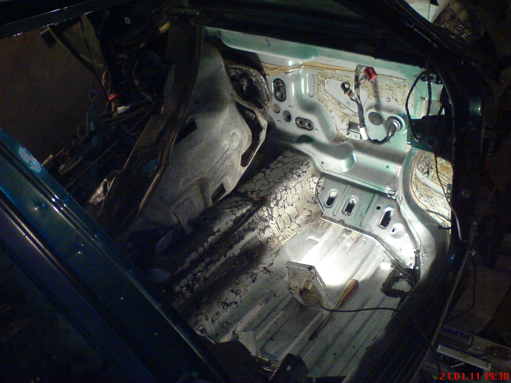

Повідомлення t309 » П'ят, 17 вересня 2010, 01:20

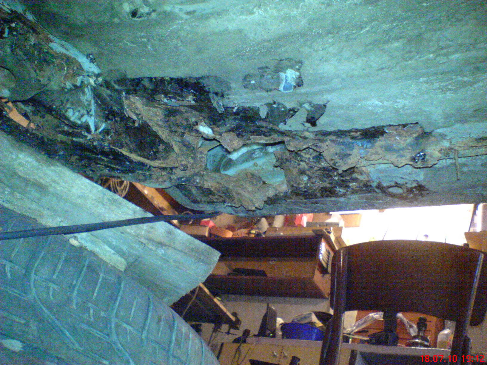

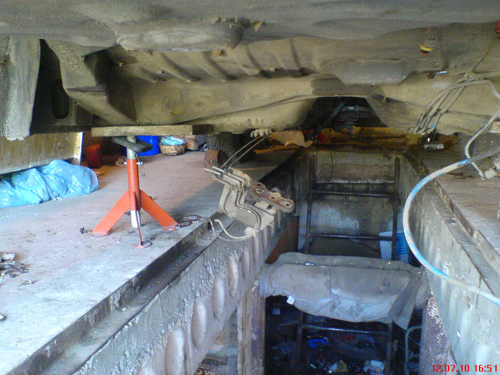

а так я розважався коли руки опускались підчас чистки днища

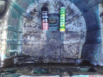

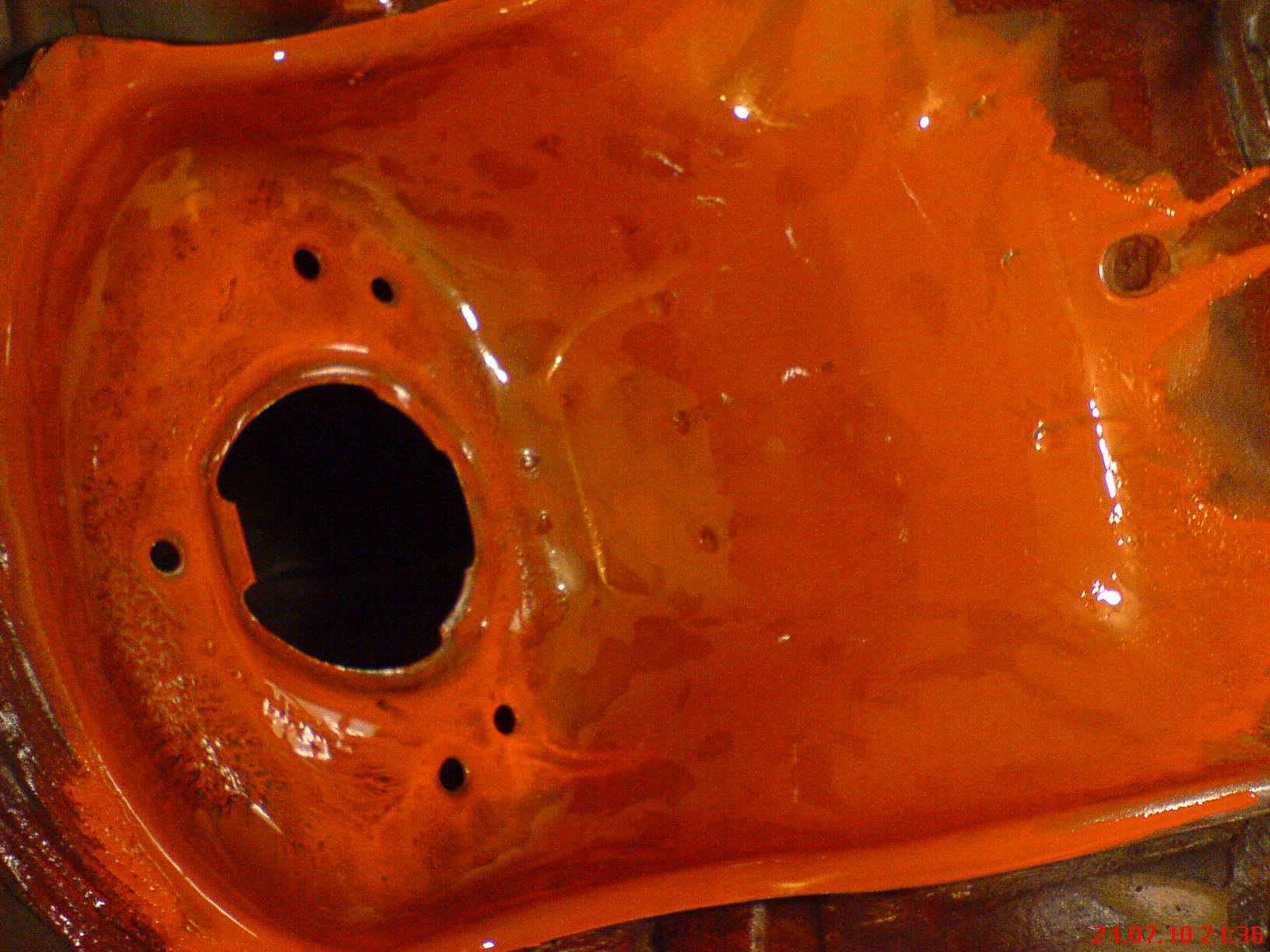

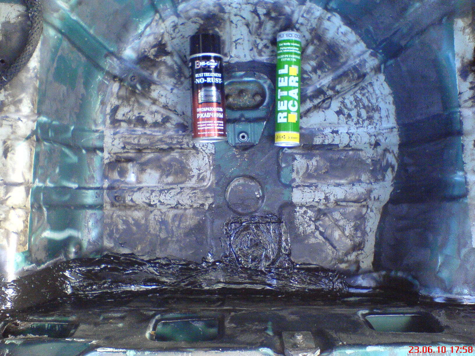

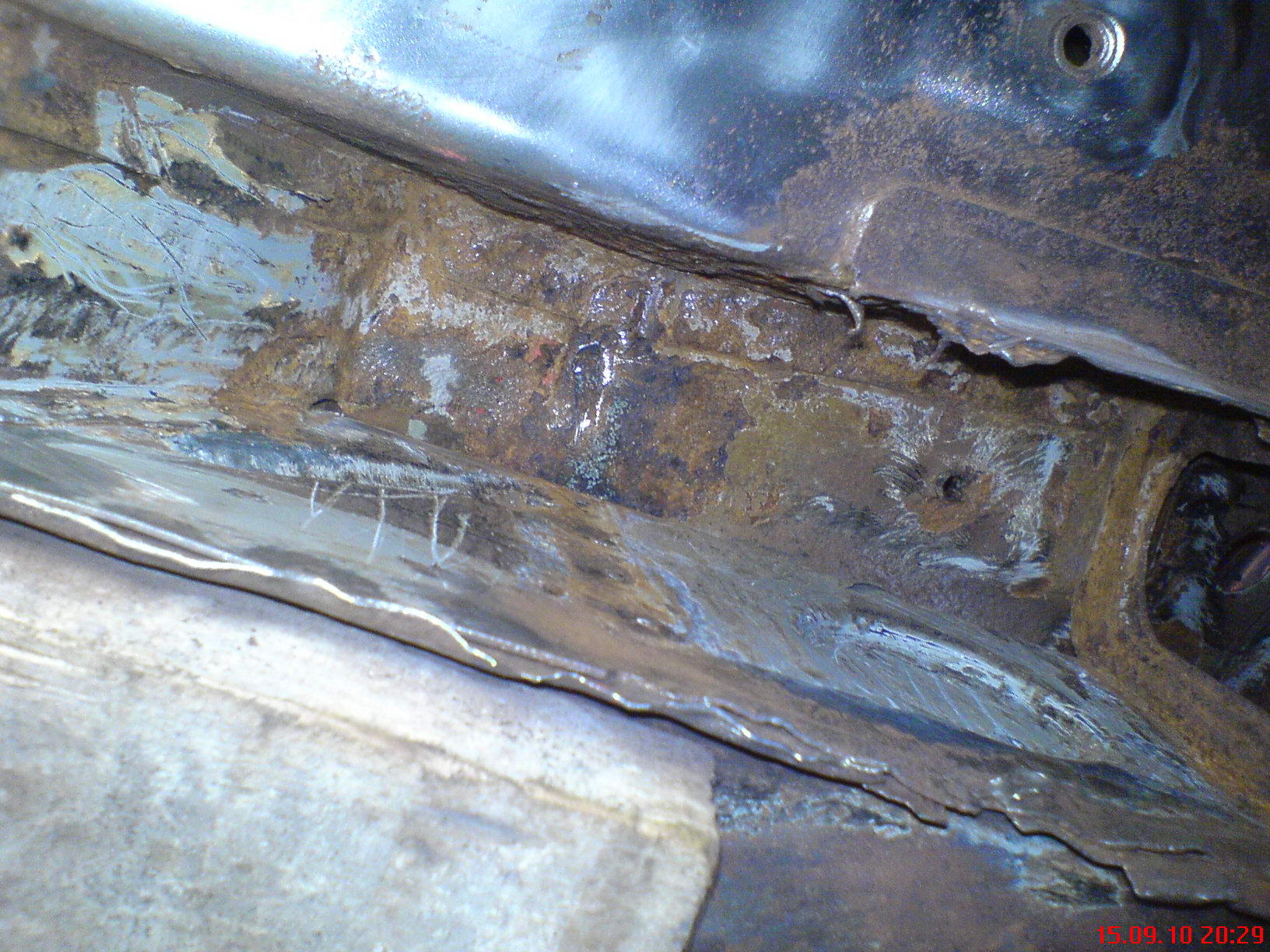

Повідомлення t309 » П'ят, 17 вересня 2010, 01:22

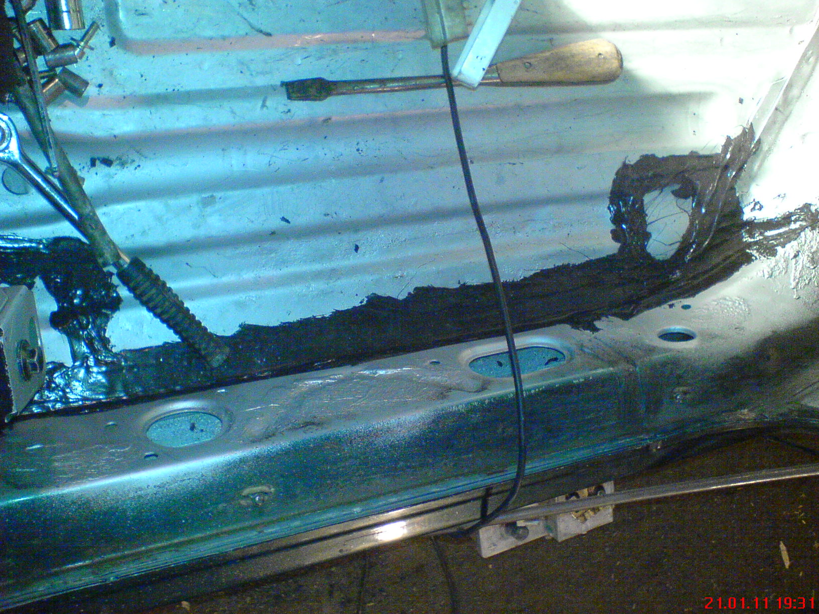

пробував обробляти корабельним суріком, не спдобалось, буду грунтувати потім тонкий слой поліуретана і зовні антигравієм

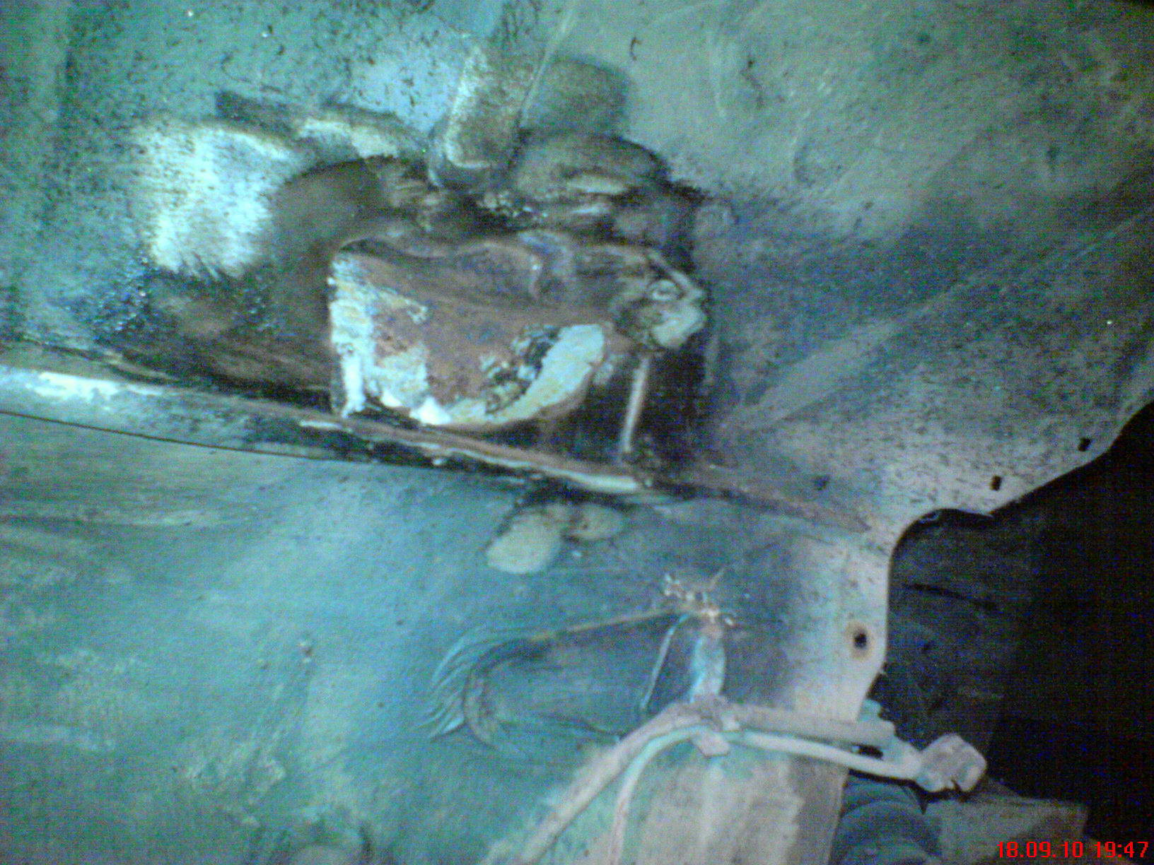

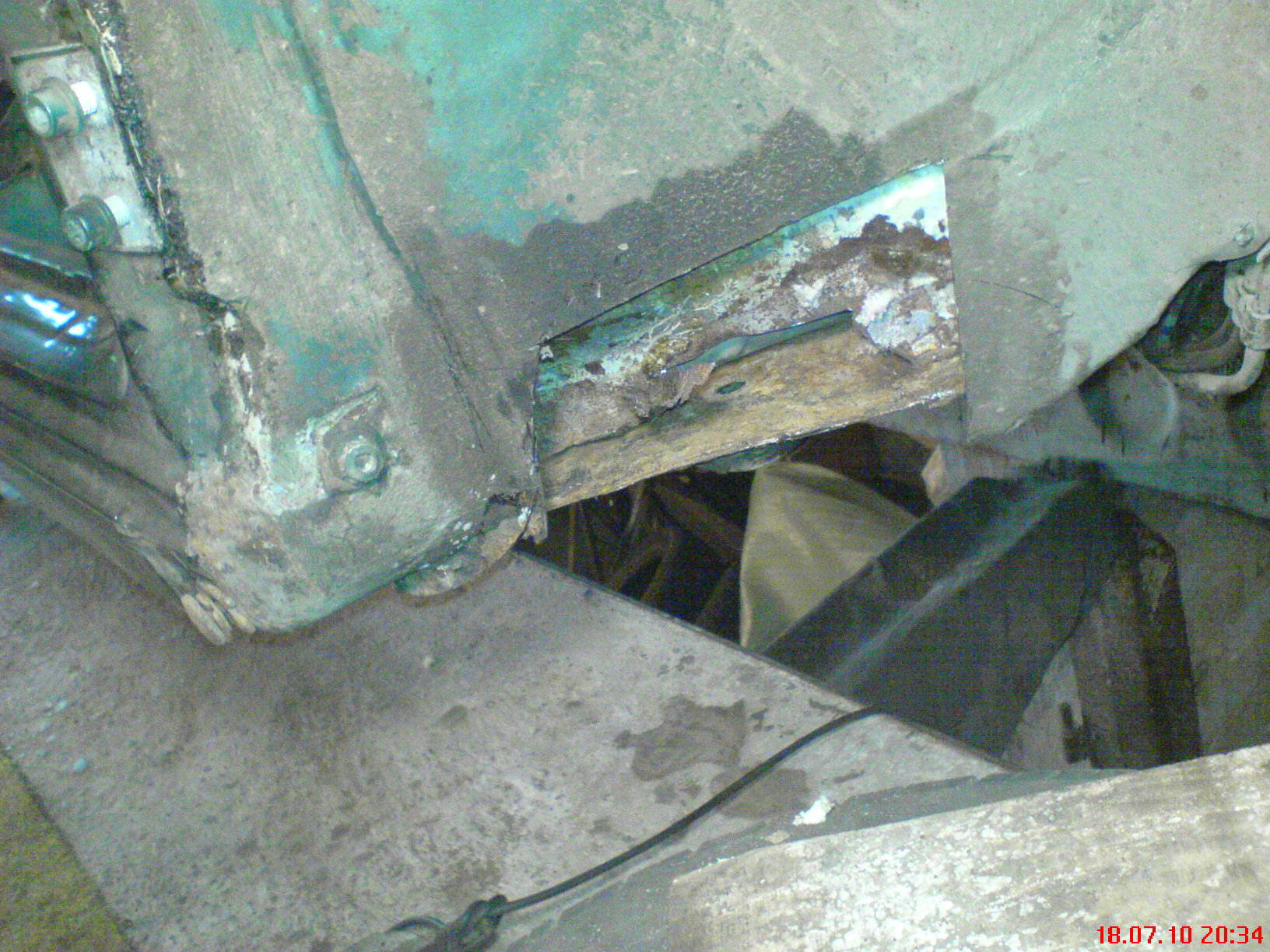

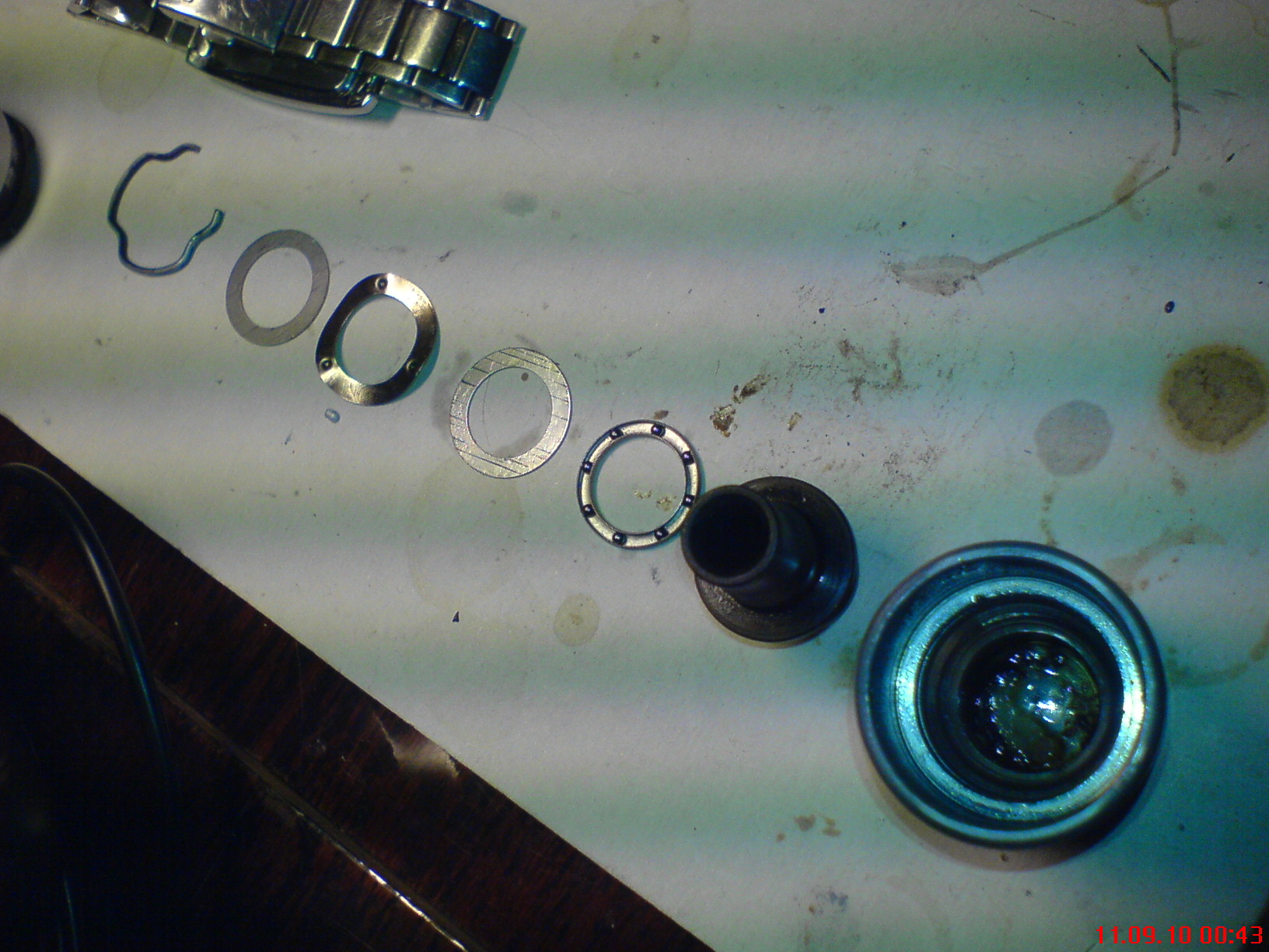

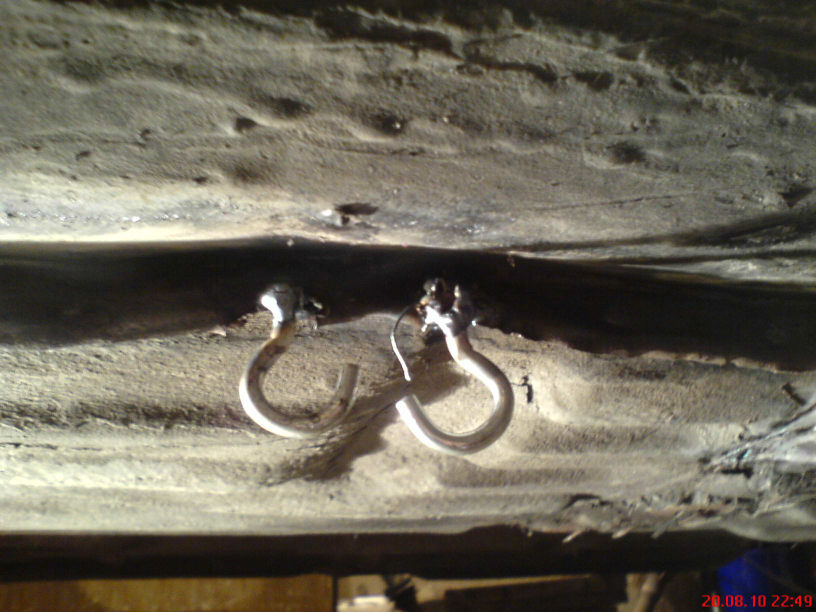

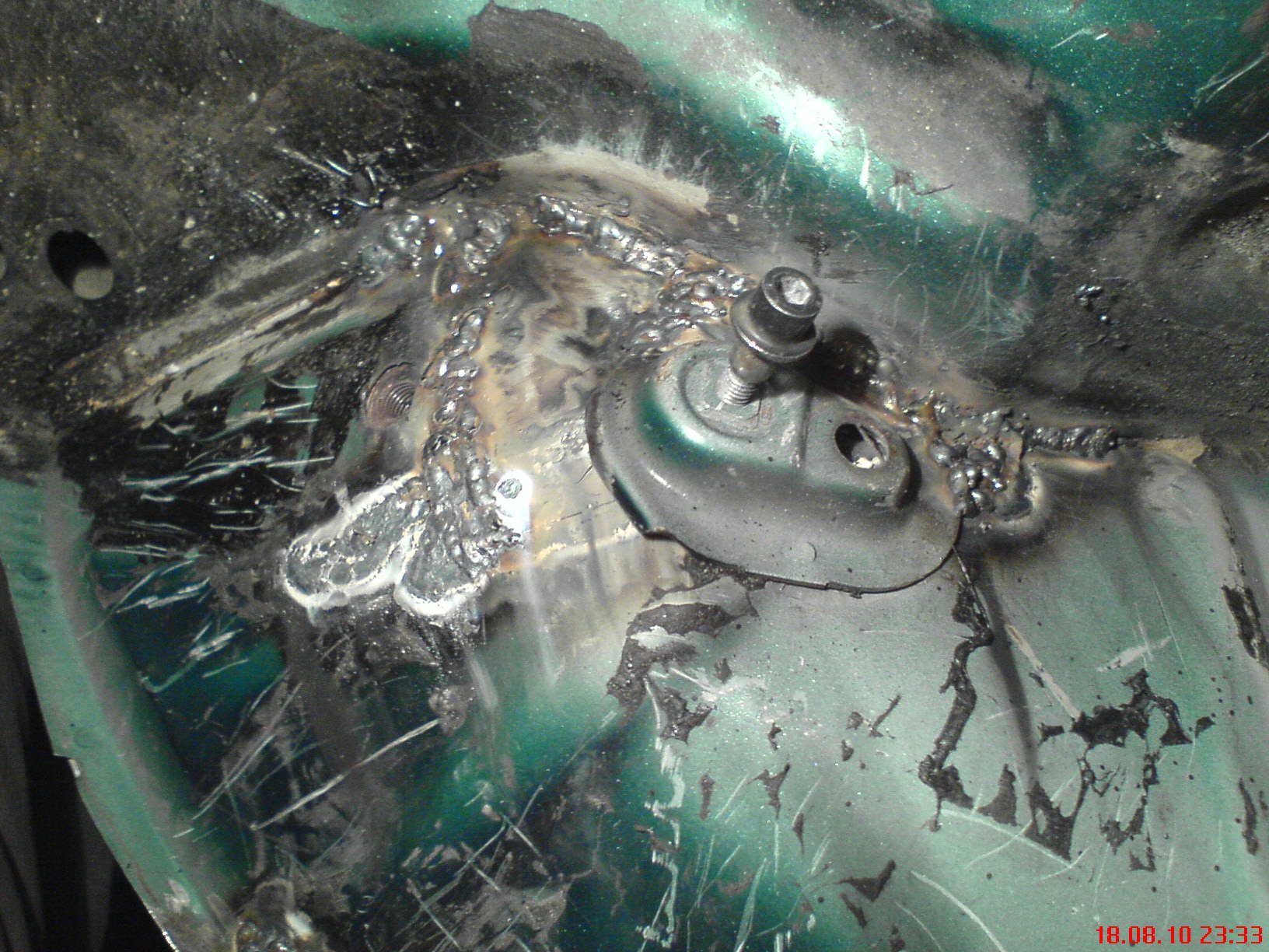

Повідомлення t309 » П'ят, 17 вересня 2010, 01:26

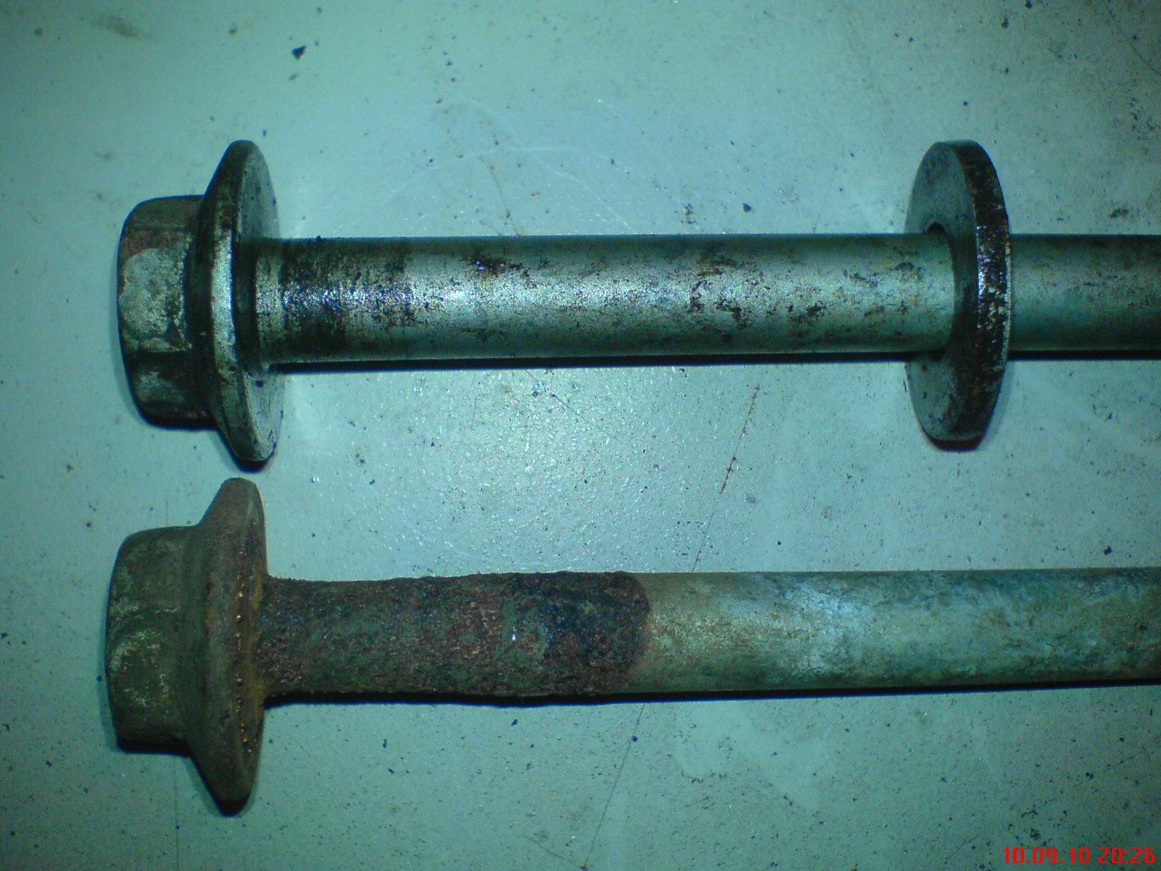

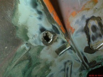

от так згнили 2 болта кріплення підрамника, і прицьому фактично об один з них зігнулась піввісь коли я вїхав в бардюр, тоді ще зламав ричаг, саме цікаве що диск і покришка цілі, диск перевіряв навіть грузікі не перезтавляли ніби нічого і не було, диск в бордюрі навіть канавку зробив :D на фото цілий болт і один із згнивших.

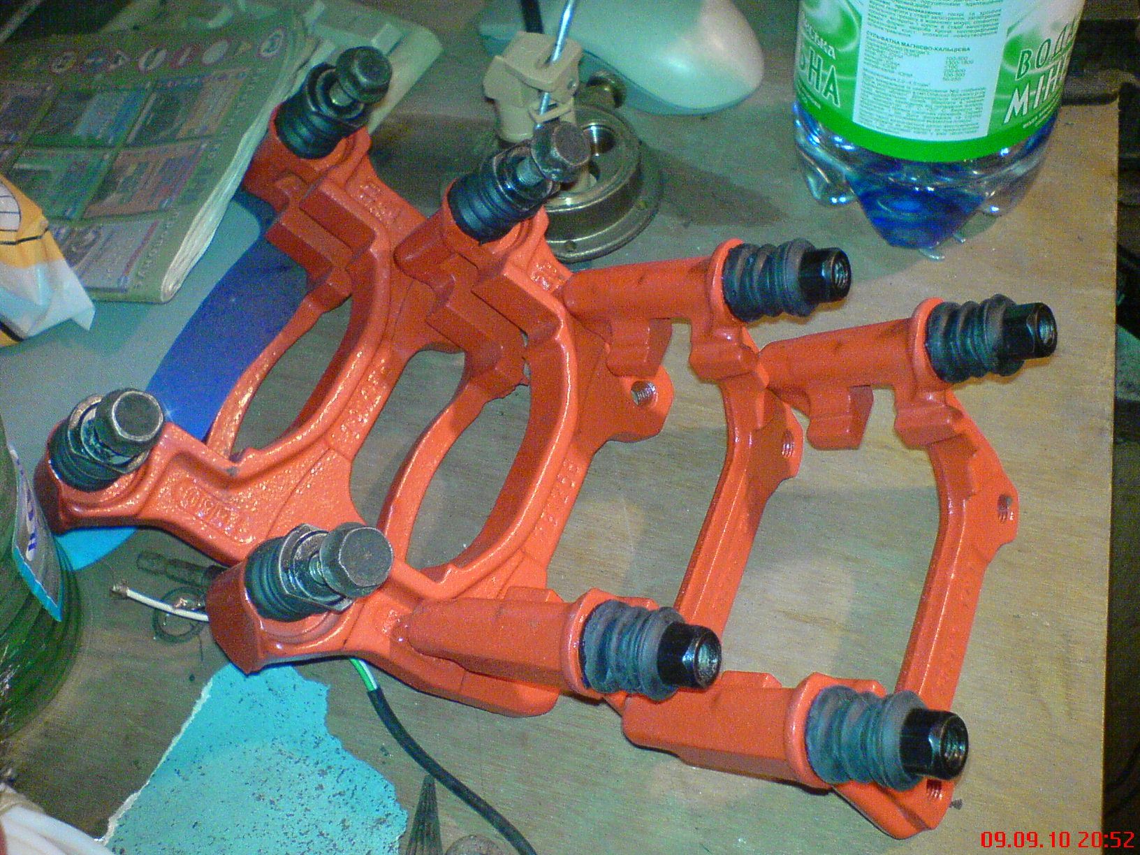

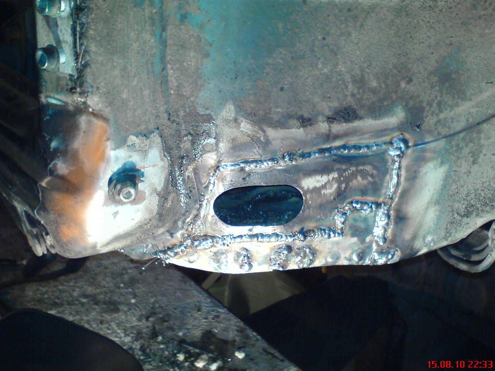

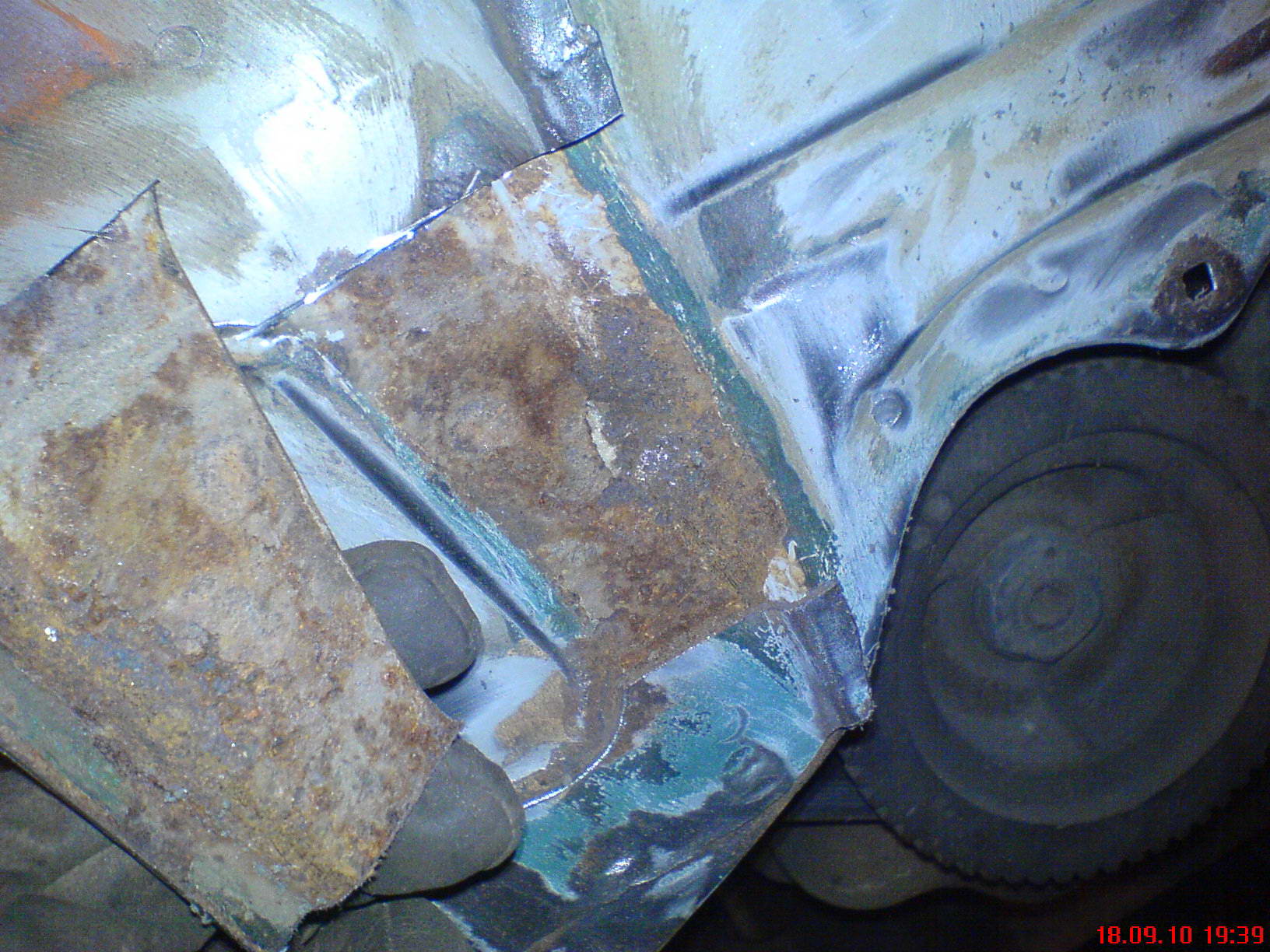

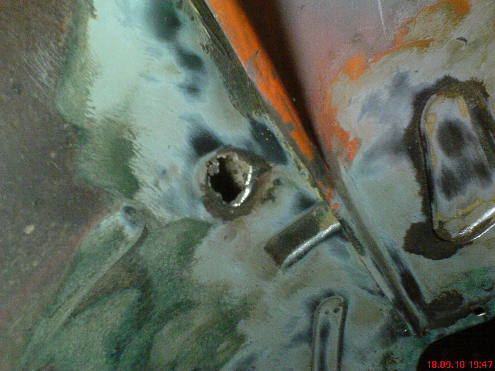

чергові дирки :cry

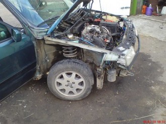

а машинка вже в бою побувала, калуська осінь з вбитим переднім амортом, підклинюючим переднім супортом і задніми амортами від седана 5 місце :)

це минулого року ти їздив?

FanateG, так рівно рік тому

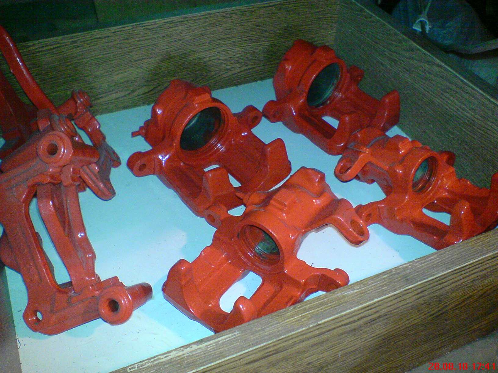

Повідомлення t309 » Суб, 22 січня 2011, 22:02

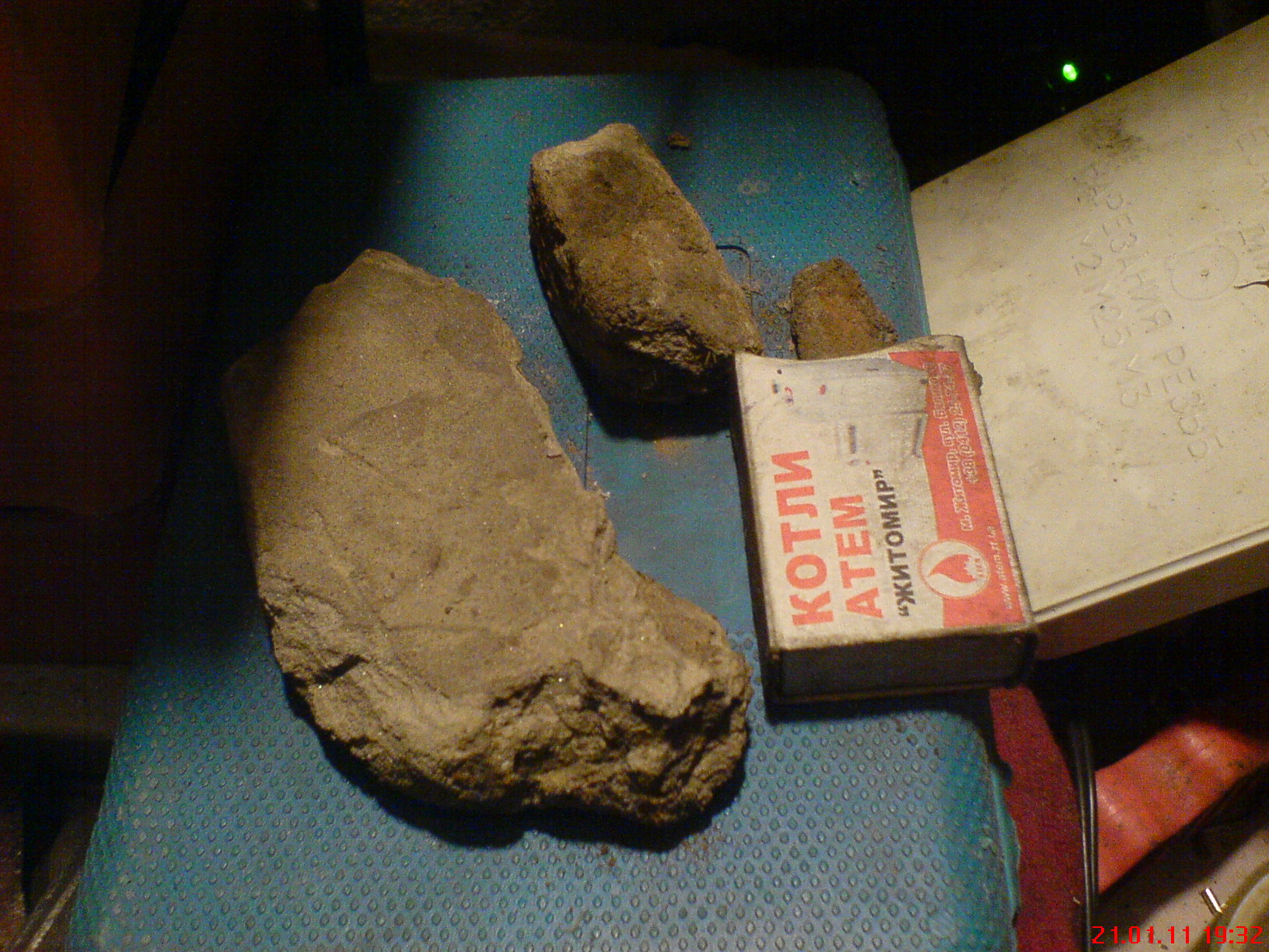

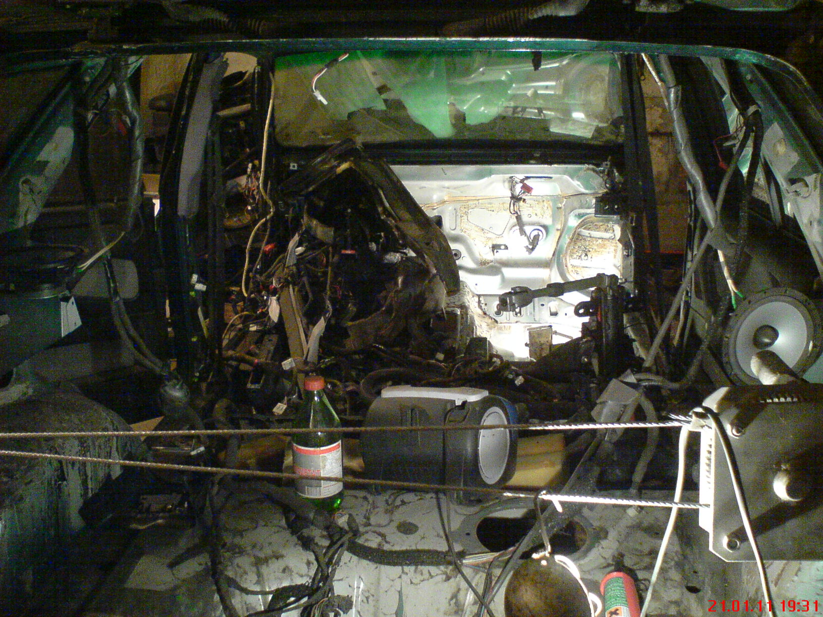

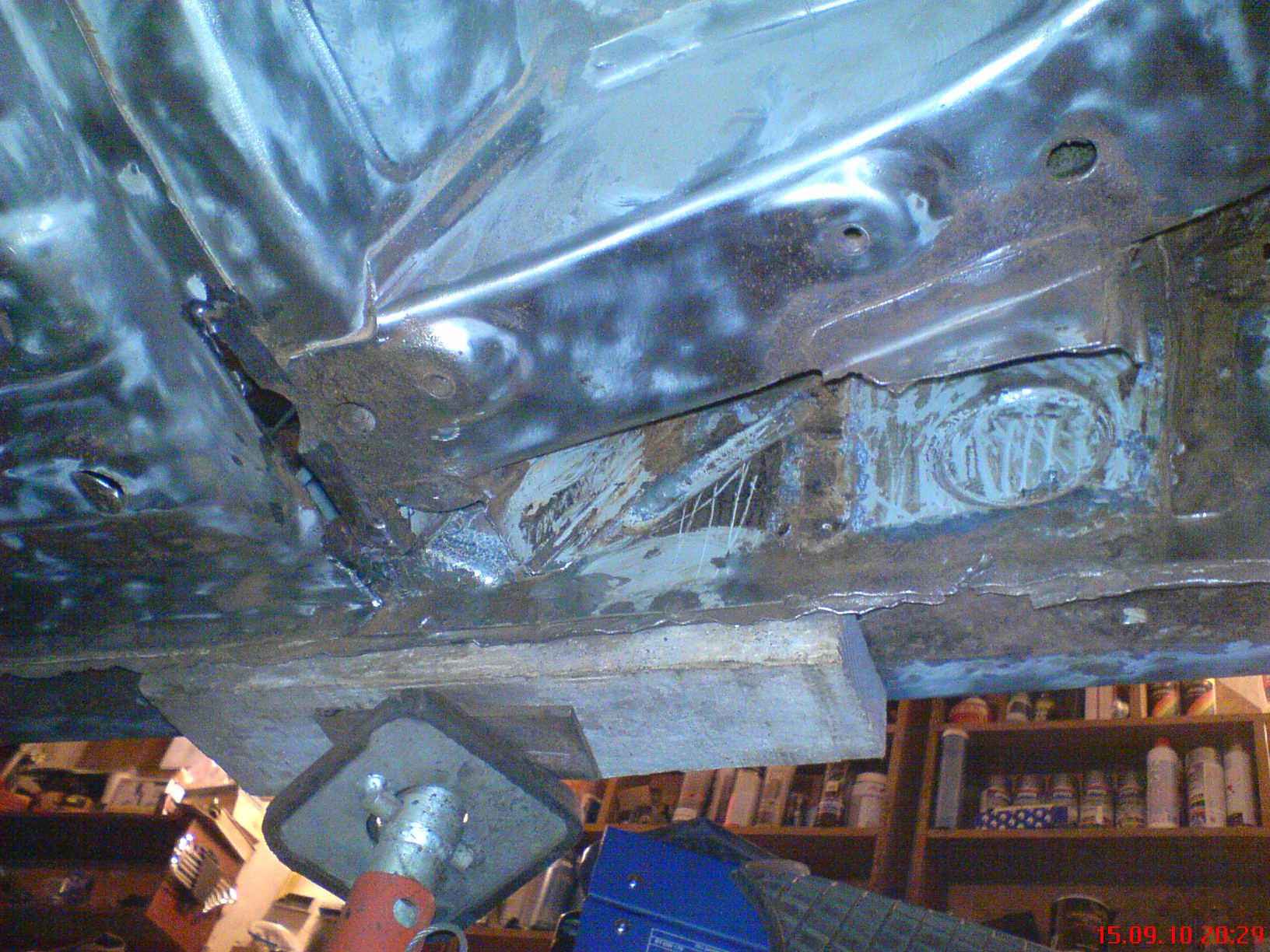

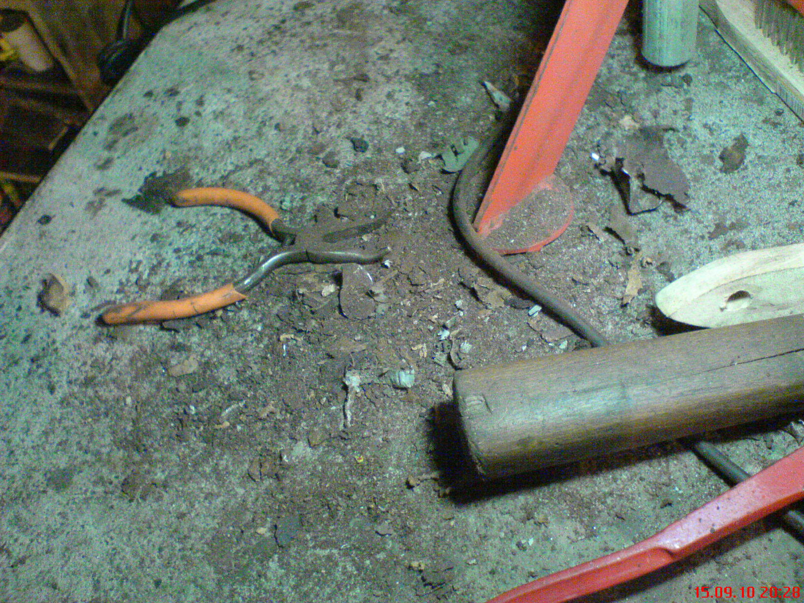

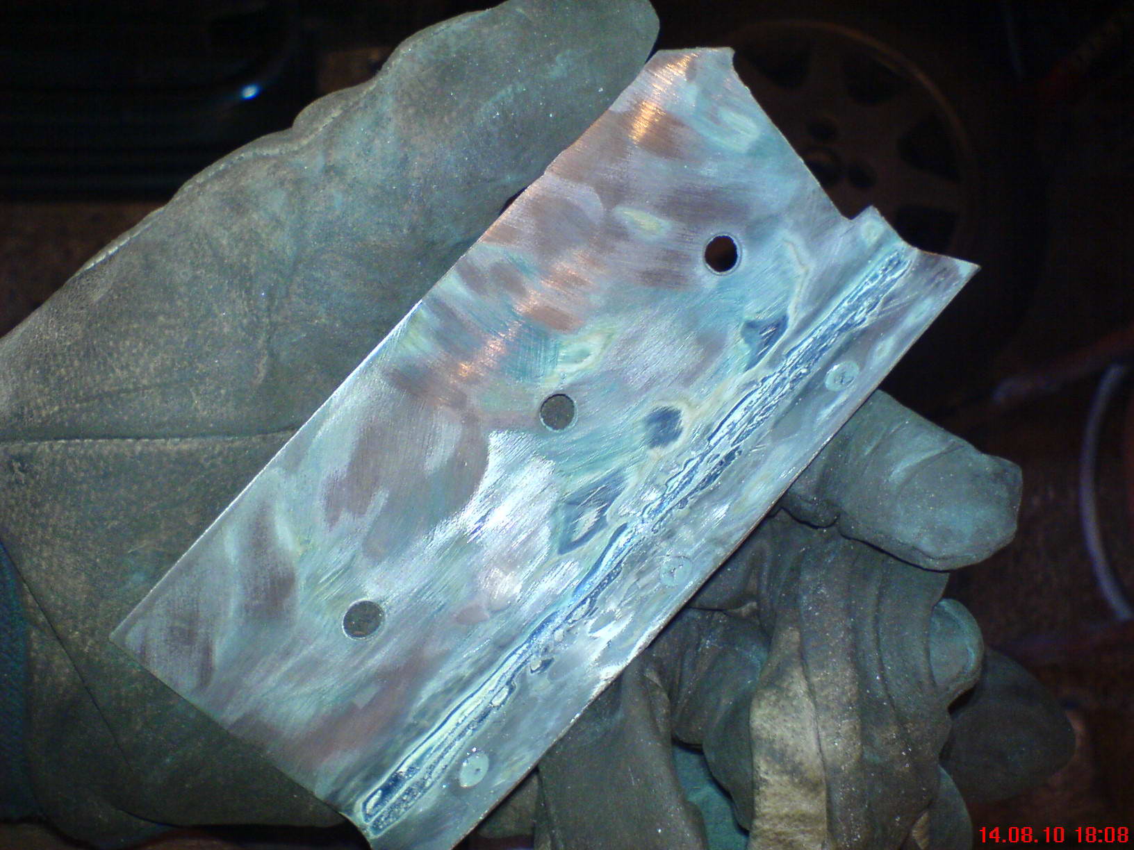

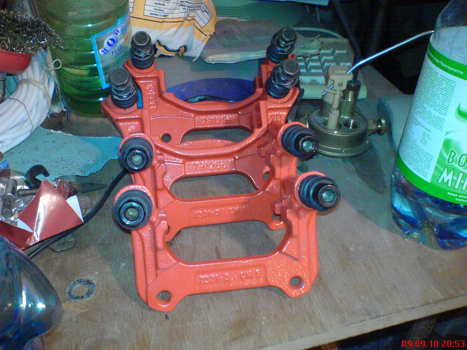

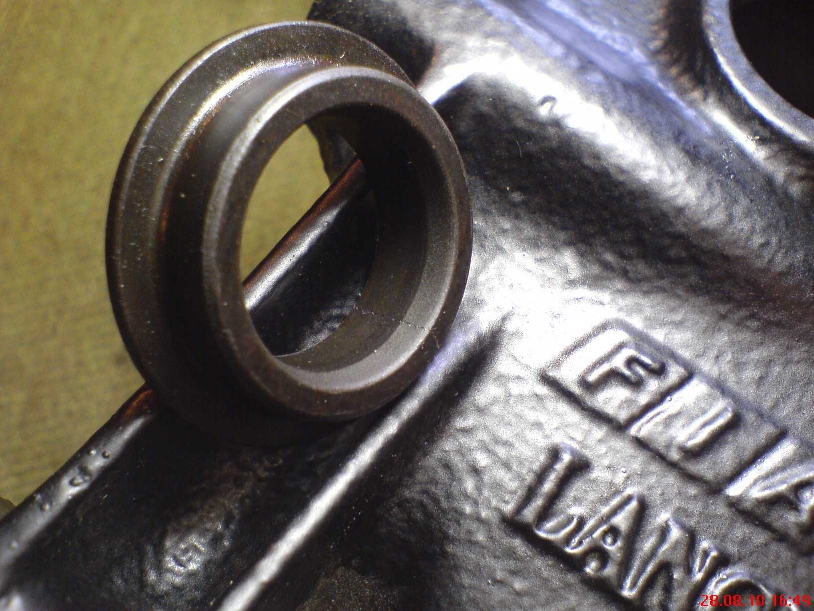

отже епопея продовжуэтся, з альфою всі поточні питання вирішені пора повертатись до дери, скоро екватор не сьогодні так завтра почну складати, на одній з фото 2 камінці з пресованої пилюки піску бруду та мовіля їх я витягнув з порога. це при тому що перед тим як її розібрати пороги я мив керхером а потім продував компресором :confused , уявіть що там творилось до того.
