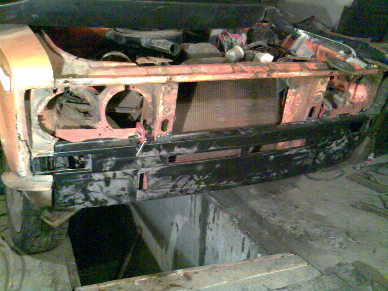

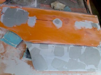

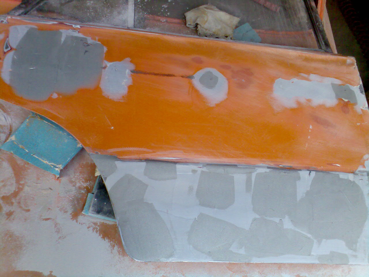

Трошки попідварював сьогодні тазік;
Вот фотки зробленої роботи :roll

ти чьо електродом зварюєш?
Блекджек і все таке!)
Fikus
Повідомлень:2631
Ім'я:Паштєтанама
Авто:кор4 F67
Re: Tazik2106
Повідомлення Fikus » П'ят, 27 листопада 2009, 11:13
Babak писав:ти чьо електродом зварюєш?
+1
Ти чьо яким ше електродом, полуавтоматом канєшно!!! :D

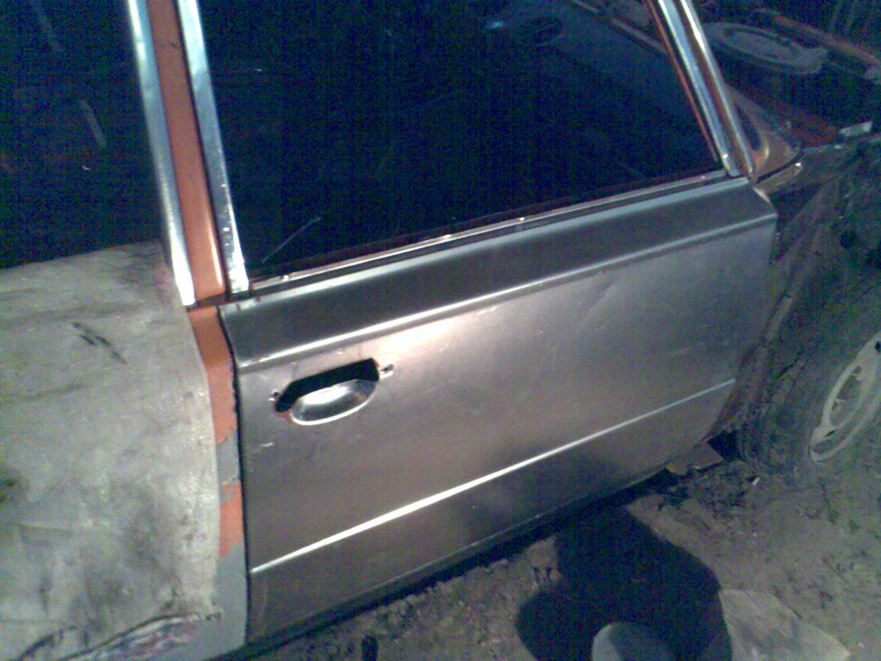

Шось не вїхав дивлячись на цю фотку download/file.php?id=20433&mode=view ти шо крило зверху на стику з стойкою приварив тоже ???? :shock :shock :shock
fen
Повідомлень:786
Авто:323S, 95'
Звідки:Пустомити
Re: Tazik2106
Повідомлення fen » П'ят, 27 листопада 2009, 22:50
SERUY писав:ти шо крило зверху на стику з стойкою приварив тоже ???? :shock :shock :shock
та по фотці видно шо приварив.....а цікаво чого не мона там заварювати?
SERUY
Повідомлень:470
Ім'я:SERUY
Авто:PEUGEOT 405, 605
Re: Tazik2106
Повідомлення SERUY » П'ят, 27 листопада 2009, 22:52
fen писав:та по фотці видно шо приварив.....а цікаво чого не мона там заварювати?
Тому що з завода передбачено там шов бо кузов як не усиляй всеодно ходить от для того шоб він не потріскав весь там і є той шов який не заварюється а замащується герметиком
fen
Повідомлень:786
Авто:323S, 95'
Звідки:Пустомити
Re: Tazik2106
Повідомлення fen » П'ят, 27 листопада 2009, 22:57
SERUY писав:Тому що з завода передбачено там шов бо кузов як не усиляй всеодно ходить от для того шоб він не потріскав весь там і є той шов який не заварюється а замащується герметиком
ага...дякую!...а то я думаю нафіга мені майстер там герметика наліпив якшо мона зашпаклювати)))
SERUY
Повідомлень:470
Ім'я:SERUY
Re: Tazik2106
Повідомлення SERUY » П'ят, 27 листопада 2009, 23:01
fen писав:ага...дякую!...а то я думаю нафіга мені майстер там герметика наліпив якшо мона зашпаклювати)))
Майстер має розум в голові :D
Andrusha
Повідомлень:268
Re: Tazik2106
Повідомлення Andrusha » П'ят, 27 листопада 2009, 23:12
SERUY писав:Шось не вїхав дивлячись на цю фотку download/file.php?id=20433&mode=view ти шо крило зверху на стику з стойкою приварив тоже ????
Нє то не приварене, то коли криво виставлялося я легенько поприхвачував в 3 місцях на тому шві!!!!
SERUY
Повідомлень:470
Ім'я:SERUY
Re: Tazik2106
Повідомлення SERUY » Нед, 29 листопада 2009, 01:43
Andrusha писав:Нє то не приварене, то коли криво виставлялося я легенько поприхвачував в 3 місцях на тому шві!!!!
тепер ясно :D

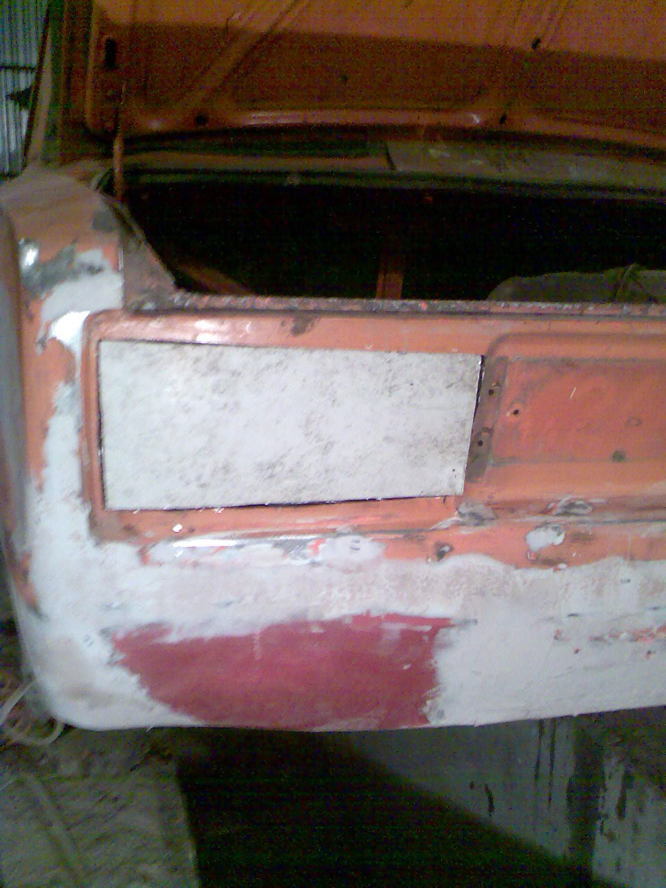

Повідомлення Andrusha » П'ят, 09 квітня 2010, 22:41

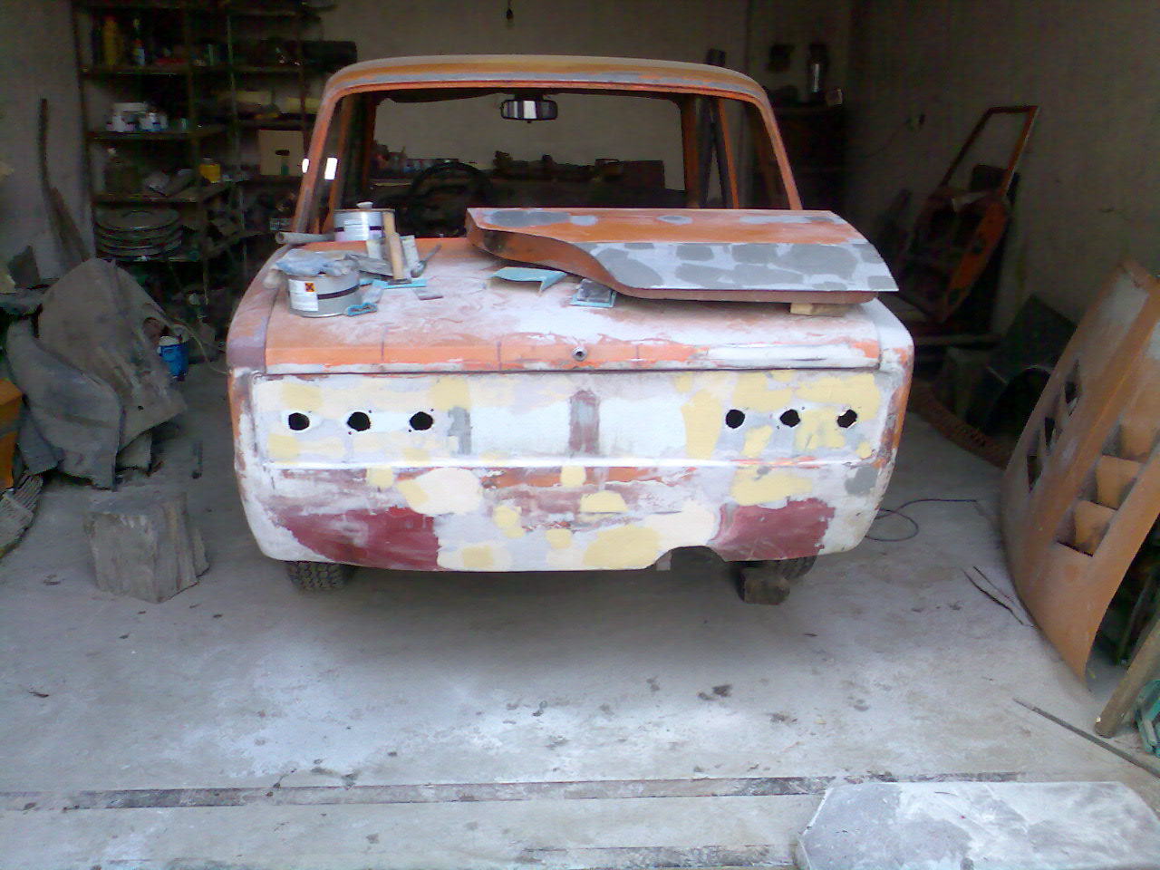

Давно я вже нічого не писав....,от вирішив написати шо було зроблено за цю довгу зиму:
Прибирання в гаражі;
поміняні передні крила,панель,пороги,накладки на двері 2,завіси дверні;
заварені задні дверні ручки і місце під номер і тд.і тп.....
ну і нарешті почалося шпаклювання :)
Востаннє редагувалось П'ят, 09 квітня 2010, 22:49 користувачем Andrusha, всього редагувалось 1 раз.
Re: Tazik2106
Повідомлення b_andriy » П'ят, 09 квітня 2010, 22:43

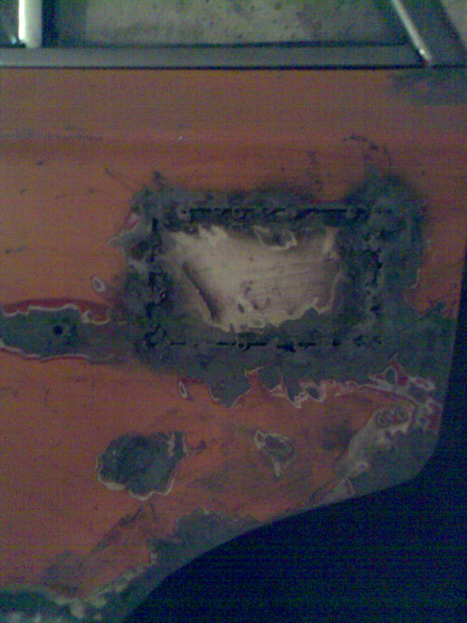

Andrusha, :confused а то так має бути заварено з дирками??? :shock чи ти їх зашпакльовувати зібрався?
Andrusha
Повідомлень:268
Re: Tazik2106
Повідомлення Andrusha » П'ят, 09 квітня 2010, 22:52
b_andriy, що саме??
якшо ти про дверні ручки то ясно шо ще треба зашпаклювати!! ;)
