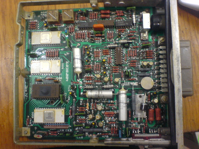

Всім привіт! Вирішив викласти фото свого блоку запалення із середини, Це запасний блок але з прошивкою під 1.3 мотор, його хтось уже робив бо замінена стандартна ПЗУ на аналош 573РФ2, і там дешо по мелочах. Я ніби уже знайшов прошивку під 1.5 але все руки не доходять прошити і попробувати.
Ось така вот фігня %)

Electronic, Я б туди не ліз і непрошивав :sing
Re: ВАЗ-21083-02
Повідомлення Black » Вів, 25 листопада 2008, 15:31
Electronic писав:руки не доходять прошити і попробувати
Я б не советовал,если есть запас то вперёд а если 1 ??????????????
Будешь потом искру в заднем колесе искать!!!! :sing

Яж написав
Electronic писав:Це запасний блок але з прошивкою під 1.3 мотор
з нього толку всеодно мало, машина заводиться але не їде тупить.
Re: ВАЗ-21083-02
Повідомлення vovka » Вів, 25 листопада 2008, 16:17
Electronic писав:машина заводиться але не їде тупить.
я глянув в прошивку..
а розрідження звідки береться ? може датчик навернувся або підсос воздуха в той датчик і воно весь час думає що ти педаль до підлоги тиснеш і дає неправильний кут )
може ти як розбирав карб то щось непідключив на місце.. якщо раніше все було гуд.

Ти не поняв! на машині стоїть другий блок і все працює добре!!! Це інший, запасний блок але з прошивкою під 1.3 мотор, от зним машина неїде! Арозрідженя береться звідти звідки і на еонометер.
Re: ВАЗ-21083-02
Повідомлення vovka » Вів, 25 листопада 2008, 16:44
Electronic писав:Це інший, запасний блок але з прошивкою під 1.3 мотор
поняв.
а як прошивати ту систему ?
ти можеш зчитати прошивку зі свого основного 1.5 і просто потім порівняти в чому там різниця ?

випаюєш ПЗУ іпрошиваєш програматором. Зчитувати свою трохи стрьомно всяке буває.
