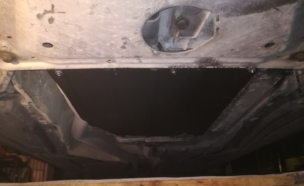

Виділив я суботній деньок для ікса, і оскільки зима не за горами то згадав що мав зробити зимовий варіант захисту акпп, на даний момент стояв отакий літній варіант, який закривав кардан і лише половину акпп для її кращого охолодження :-)

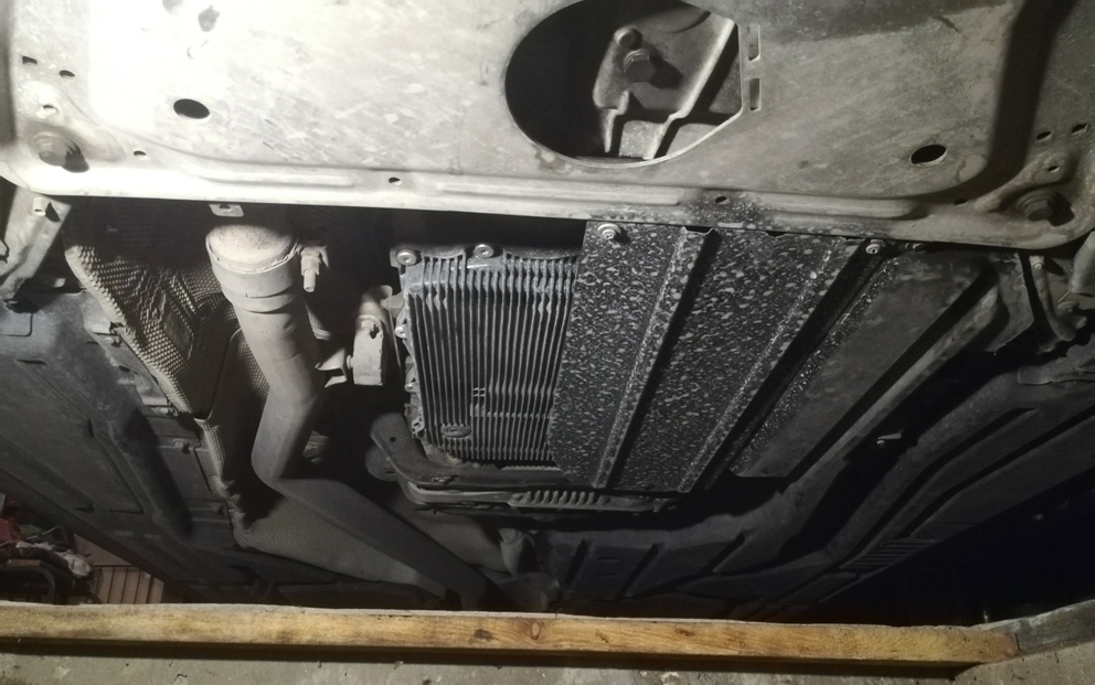

Для зими навпаки треба тепло, тому з того ж металопрофільного листа був сколхожений отакий зимовий варіант, який закриває не тільки кардан, акпп а ше й шматок вихлопної, в надії шо тепло від неї буде трохи підігрівати взимку акпп. :-)

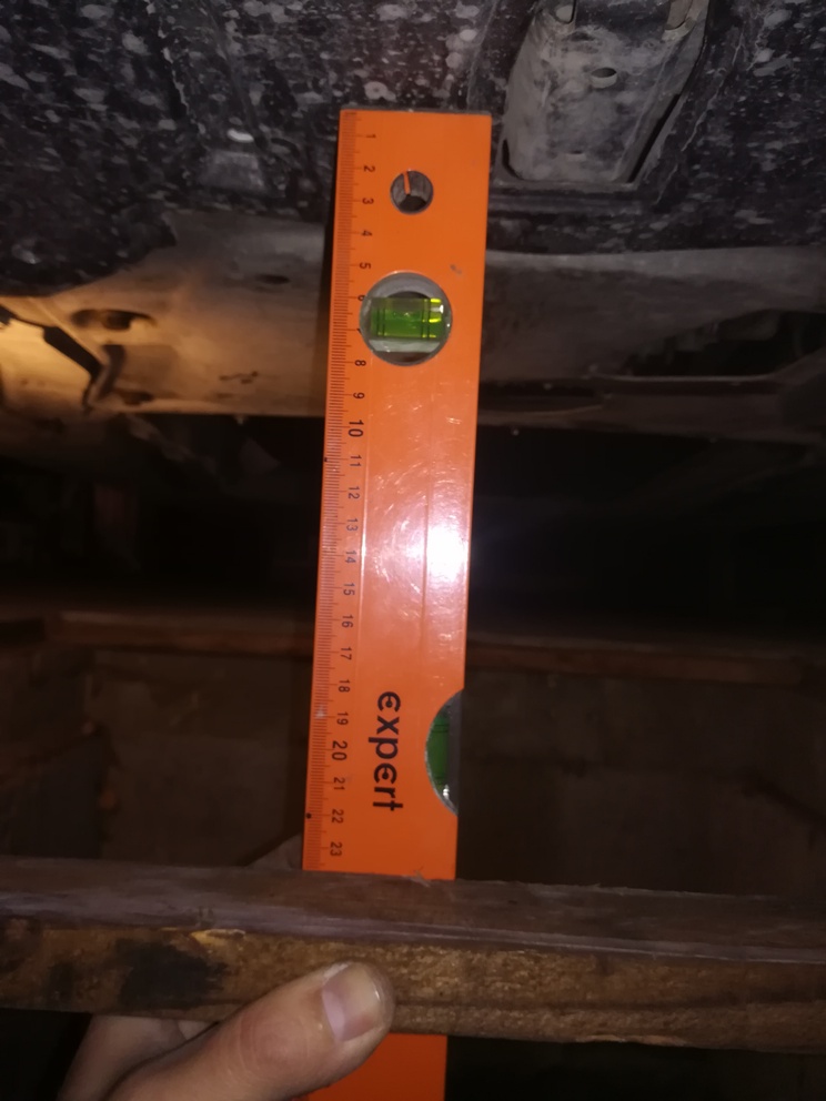

Шось рискавши на просторах Інтернету, чисто випадково натрапив на на тех.характеристики свого ікса де написано шо кліренс в даного авто 212мм, да ладно :shock подумав я, це ж пачті крузак (хто не в курсі стоковий кліренс 120-150 крузака -220мм) :-) , а в мене ж кольоса то побільше стокових будуть :sing , і інтерес взяв своє, якраз машина на ямі, положив перемичку…нічосє :shock .. 227мм (перемичка нижче рівня на 10мм) :-)

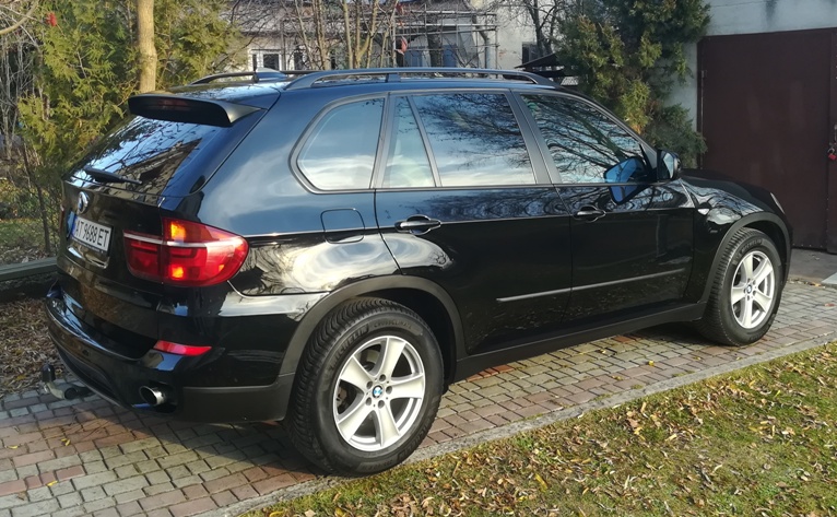

Ну а далі мойка, сушка, воскування, натирання пластіку і резини і на виході получаємо отаку блистячи мафинку :happy в яку залив ше якусь типу круту присадку в солярку Liqui Moly Multifunktionsadditiv Diesel 5в1 і ховаєм то все щастя в гараж :D

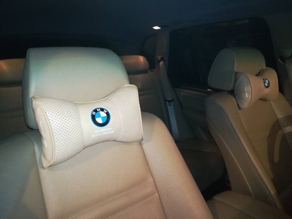

Пока машинка віддихає -прикуповуюю ій всякі ніштячки :D

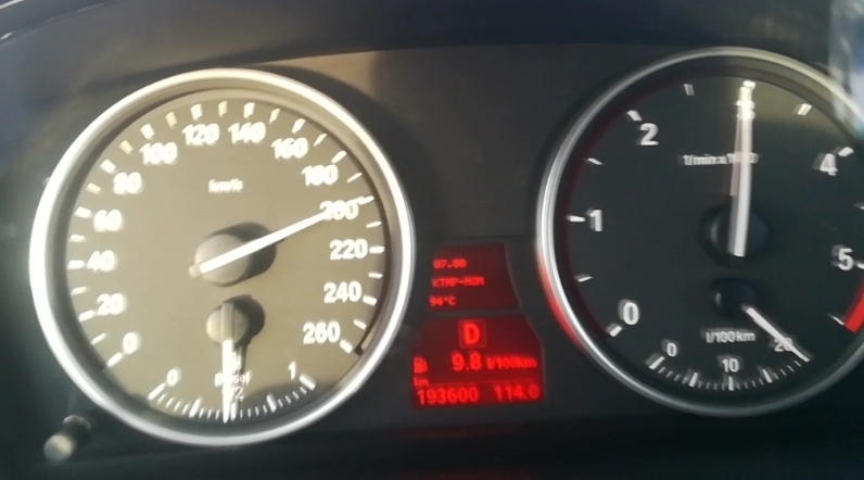

Далі утеплив мотор заклавши 95% площі радіатора, спочатку подумав чи не забагато :sing , але як показала практика –не забагато, солярка то вам не бензин :-) , навіть при їзді на високих швидкостях в районі 200км/год, температура вище 94гр. не піднімалася :thumbup
