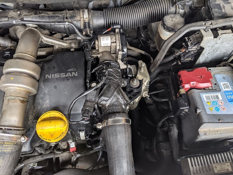

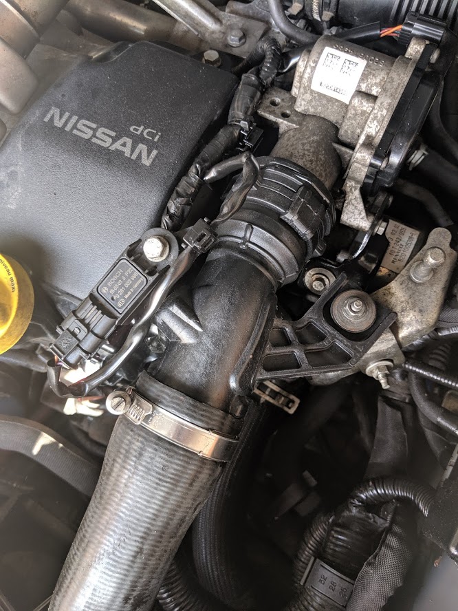

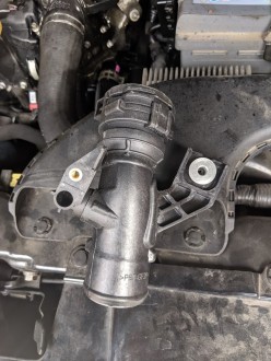

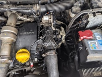

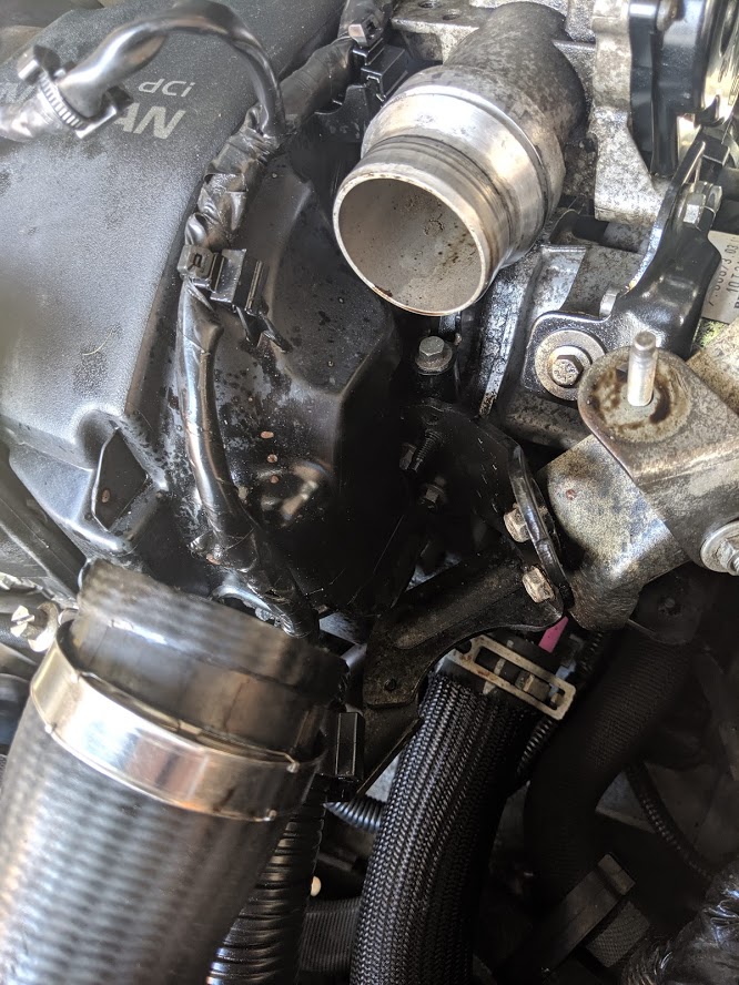

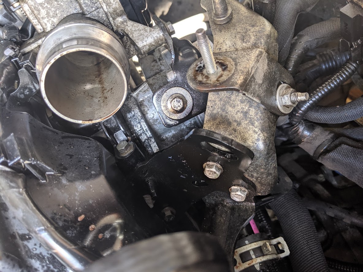

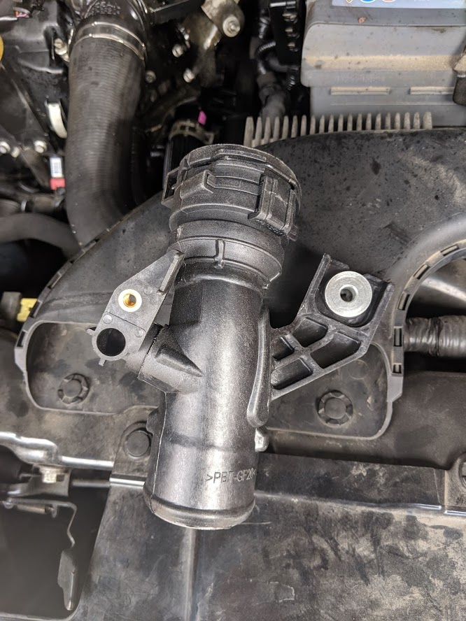

Отже, надіюсь, то вже буде кінець історії, яку розпочав актуатор...
Їхав в Пт ввечері з роботи по об"їздній, машина знову перестала їхати, але на цей раз з чеком - P0299 (бідна суміш).
Мої здогадки підтвердились, коли допхався до гаража і відкрив капот.
Знову рвануло патрубок, правда вже клеєний...хоч він і стояв на свому місці, але то було і так зрозуміло.
Благо, мені, як раз, привезли новий в суботу зранку, одразу потопав в гараж.
Все зняв, що зміг відтер, бо підкапотка вже порядно засрана...до речі, порадьте когось, хто займається чисткою підкапотки без поливання того всього діла водою, буду вдячний!
Зняв старий, розмотав, він був в пополамі, як і очікував, поставив новий, стер помилку, і о чудо, нарешті машина знову їде, як їхала до тих всіх проблем.
Моїй радості просто немає меж
настільки воно мені нервів з"їло...
Новий патруок з Польщі, замінник - 700грн.
Пробіг 208к з копійками...
Вже два дні, політ нормальний.
