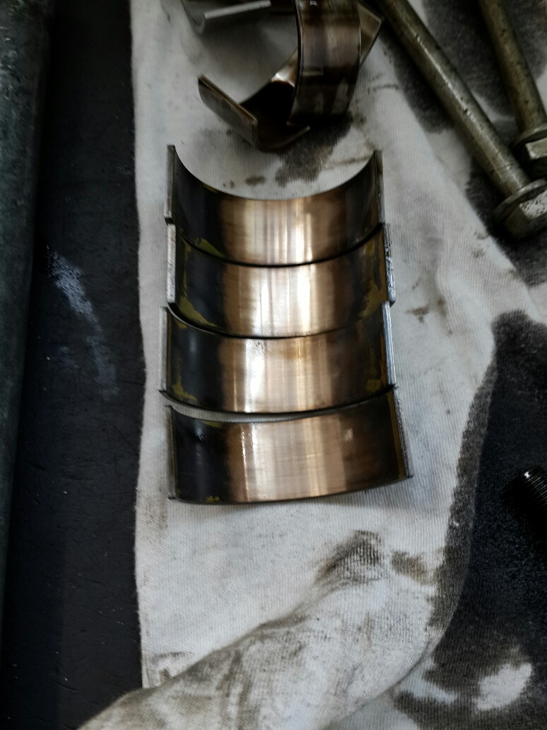

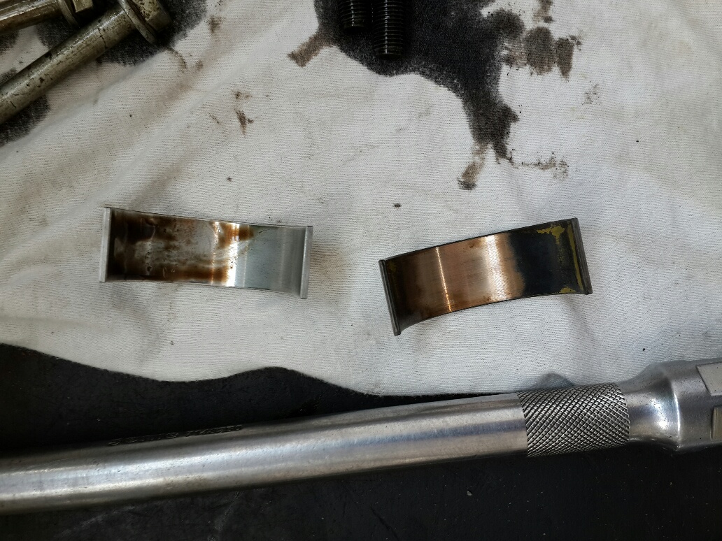

Доречі, про вкладиші... Мучило мене це питання вислухав багато порадників, які радили не лізти туди, але таки замінив їх. Як виявилось - не помилився з рішенням.
Якщо масло міняли з інтервалом 30 тис., то до 200 тис бажано вже до вкладишів дивитись...
В мене 191 тис. (100% не скручені).
Результат видно на фото (там де 2 вкладише - це верх/низ).
Весь удар на себе приймають верхні, тому зношуються швидше.
Процедура не настільки дорога щоб ризикувати:
-прокладка піддона 11,5 Є
-вкладиші 15 Є
-робота 1200 грн.
Масло і фільтр можна не рахувати, оскільки це стандартні розхідники.

Ого. Вкладишам вже всьо,ше трохи і би провернуло. Шось не похоже на 200к пробігу, чи старт стоп є?

oleg_lviv, якого року авто і яке підтвердження пробігу?офіційна машина?

2010 рік, старт/стопу немає, є сервісна історія + маю діагностичний адаптер, яким перевіряв пробіг в ЕБУ двигуна та блоці АБС. Машина з Нідерландів.

А на рахунок вкладишів, є один нюанс, не буду стверджувати що все саме так але він також має право на життя на мою думку. В тебе авто 2010 року, а зараз 2017. Тобто твоє авто за 7 років проїхало 190тис, Більш ніж впевнений що масло мінялось рідше ніж раз в рік з таким пробігом. Тому можливо такий нюанс з вкладишами. Маю просто приклад двох авто з пробігом 190-200 де вскривали і особого сенсу в заміні не було, але авто були 12-13років

За відмітки не пам'ятаю. Про причини не берусь судити. Бачу факт...
