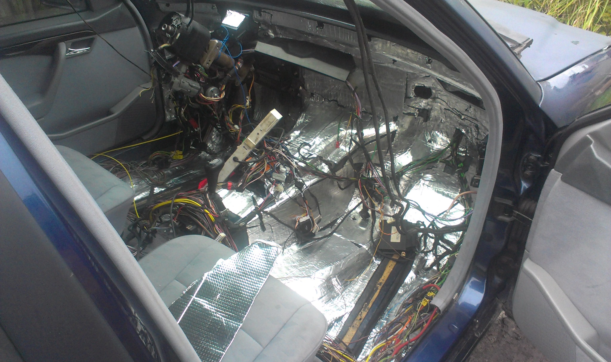

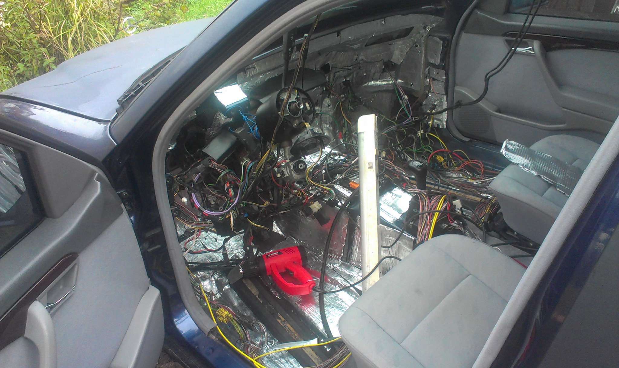

поклеїв вчора моторний щит і передню половину підлоги віброю 3мм. Цікаво відчую ефект від того чи ні :surprised

Ростик1, від самої вібри ефекту мало!

ефект від вібри буде, ну але по фен-шую ше 8-10 мм шумки треба поверх.
ну але сплен - тобі вище написали, думай, поки ше не поклеїв, таке робиш один раз і більше лізти не захочеш ;)

BOXER, який буде ефект? :| просто пропаде гул на певній частоті,толку ніякого,шум залишиться. Бажано 3 слоя щоб було класно

Ростик1, вібру кинув, зверху сплен але обклей його щільно щоб дир не було. І по тому всьому кинь заводське те що було і збирай докупи. Ефект в любому випадку буде.

nazikey, так i збирався робити, думаю може ще горбатим поролоном торпеду обклеети зсередини.

Ростик1, торпедо зсередини вібра 2мм + бітопласт або " горбатим поролоном "

Зарас 3.05 ночі, щойно приповз від машини до хати, зато зібрав повністю. Не фоткав нічого бо ітак купу роботи мав.
Ефект від ШВІ є 8-) реально тепер більше чую зад ніж перід.
