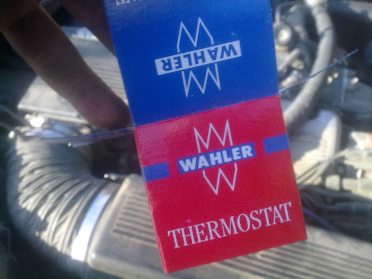

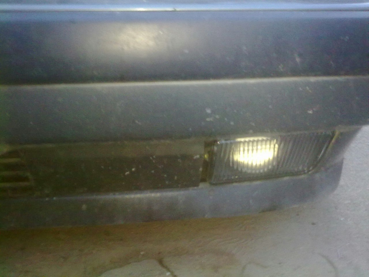

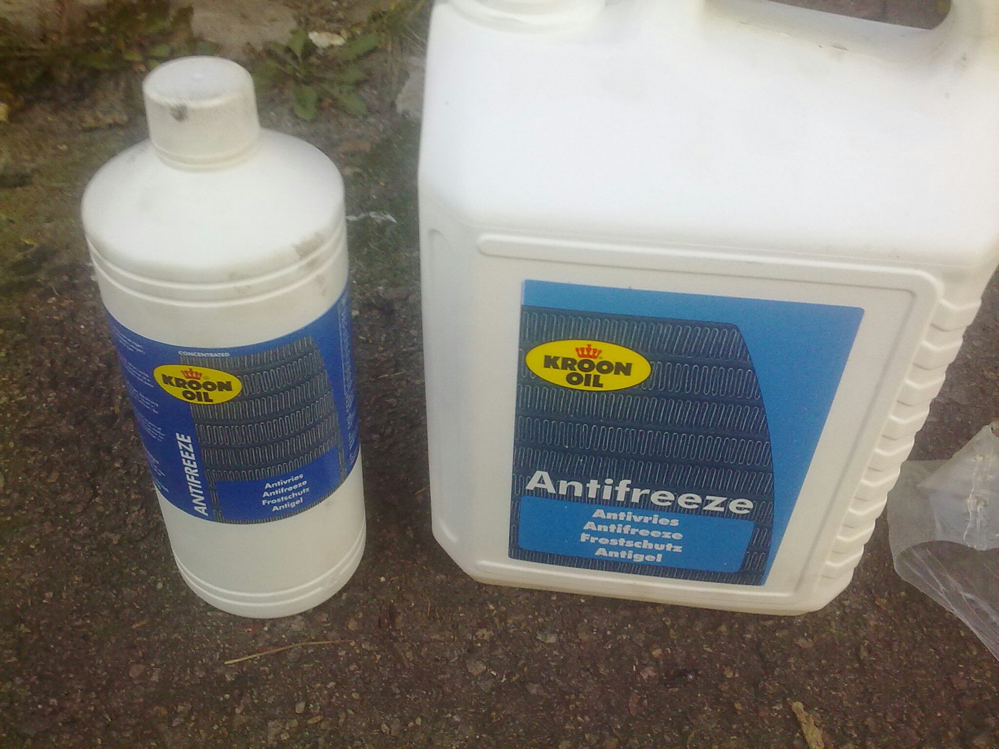

Ну і фоткі, по кассі 460гр 6л антифризу, 30гр 6л дист. води, 220гр термостат,кришкі коло протитуманок зробив саморобні, трошкі невгадав з розміром, потім докуплю оригінальні

Повідомлення Йосип » Нед, 11 жовтня 2015, 22:42
В мене вахлер відслужив рік і все.

Повідомлення тоха88 » Нед, 11 жовтня 2015, 22:58
Йосип, взяв який був в наявності,подивимся як буде літом

Re: Моя е34
Повідомлення Йосип » Пон, 12 жовтня 2015, 08:45
а де брав антифріз?

Re: Моя е34
Повідомлення M@sTeR » Пон, 12 жовтня 2015, 12:27
Йосип писав: В мене вахлер відслужив рік і все.
А в мене менше року :facepalm Зараз сам підшукую собі іншої фірми.....

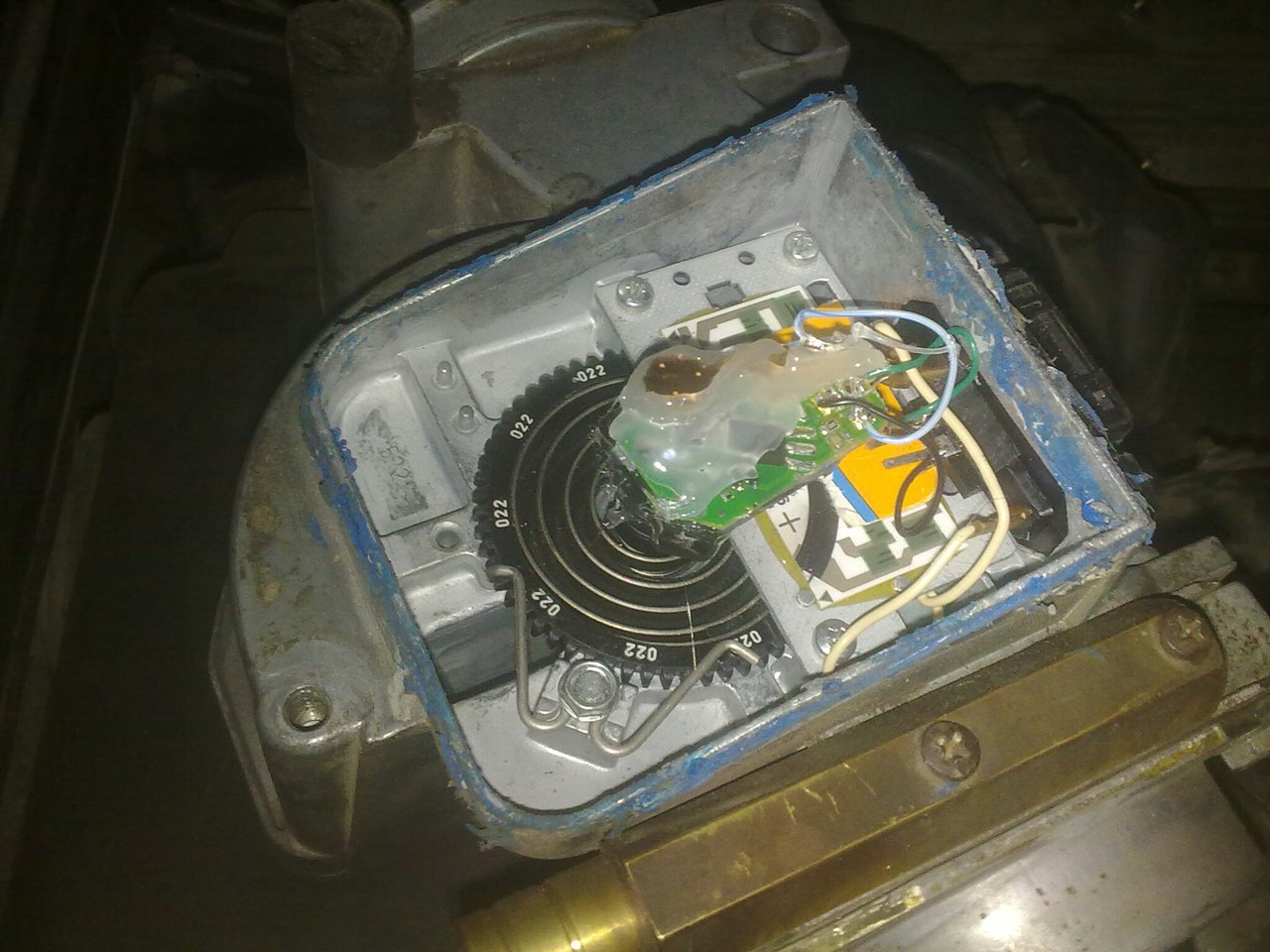

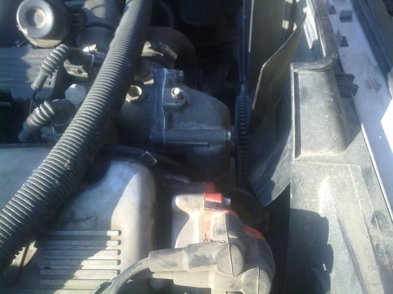

Почав глючити розходомір,стала гірше їхати,і жерти більше 20-ки,зняв фільтр,виявилось заклинила лопата в відкритому положенні,перечитав в неті купу інфи,як варіант був маф ємулятор,правда на бмв клубі не радять його,хз,більше схиляюсь до встановлення розходоміру нового взірця,знайшов таку тему,хто шо скаже?
http://forum.pilotpowersupply.com/showthread.php?t=332
А наразі знайшов пацика в Харкові який впаює в рідний розходомір безконтактний датчік,відправив,саму лопату він відреставрував,датчік впаяв,сьогодні приїхало мені то добро назад,поставив,завелась добре,хх стабільний,виїхав,враження позитивні і розходомір на щітку приборів став адекватно показувати,прайс 400гр за датчік і 100гр ремонт лопати,фотку пізніше скіну

Re: Моя е34
Повідомлення andriy320e30 » Чет, 05 листопада 2015, 21:07
нерозумію який в тебе розодомір стоїть (сам датчик шо міряє скільки повітря зайшлo)?

Re: Моя е34
Повідомлення тоха88 » Чет, 05 листопада 2015, 22:47
Так,фото

Re: Моя е34
Повідомлення wklef » Чет, 05 листопада 2015, 22:52
Вангую
Зараз т5р прийде і скаже, що то калхоз. І тра було датчик за кучу бабла купляти :D

Re: Моя е34
Повідомлення тоха88 » Чет, 05 листопада 2015, 23:17
Колхоз не колхоз головне шо працює,а дмрв новий не купиш,хіба реставрований на заводі,за космічні гроші :shock

Re: Моя е34
Повідомлення t309 » Чет, 05 листопада 2015, 23:21
ой пілять у мене така фігня на альфі 164 стояла страшна штука, а що ти туда на ті термосоплі впихнув, я шось так і не поняв

Re: Моя е34
Повідомлення тоха88 » Чет, 05 листопада 2015, 23:30
t309, то не я впіхнув,раніше там стояв рухомий повзунок,тепер замість нього безконтактний датчік
