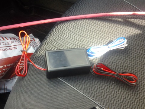

Так як в Україні ввели нові ПДР, а саме їзда за межами міста з ввімкненими фарами або ДХО. Я почав думати як би це реалізувати. Ви мабуть подумали "Шо тут реалізовувати?, китайці вже давно все придумали" , але річ в тому шо не подобаються мені ті китайські ДХО. Дивився я на ті полоски на Ланосах, куди їх тільки не ставили. І в бампер, і під бампер, і в фари, і під решітку, та жоден з варіантів мені не сподобався і я пішов другим шляхом. Замовив в Одесі блок ДХО-Бейсік.
Принцип його роботи такий:
- Завели двигун, через 5сек. включилось ближнє світло фар (тальки фари, без габаритів, без підсвіток в салоні)
- Включили габарити, ближнє світло погасло, і все працює штатно (ближнє, дальне)
- Виключили габарити, знову загорілось тільки ближнє світло фар
- Заглушили двигун, все виключилось
Все інсталюється досить просто в штатну проводку автомобіля
Ну і на остаток, зняв відео роботи цього блоку, переглянути відео можна перейшовши за посиланням https://www.youtube.com/watch?v=dfnnw-r45-A

Ростик1 писав: Замовив в Одесі блок ДХО-Бейсік.
хм, а не в курсі, є така приблуда на ксенонові фари?
Re: Бортовик моєї жужи
Повідомлення Kost » Нед, 21 вересня 2014, 10:02
BOXER писав: хм, а не в курсі, є така приблуда на ксенонові фари?
так в нього ж біксенон і працює)

Не рекомендую нікому того одеського виробника, в мене контроллер вентилятора жив своїм життям, коли хотів тоді включався. Пару раз чуть не закипів. Блок дхо теж буває що може не включитися. Ненанійна їхня апаратура

BOXER писав:
Моя приблуда якраз під ксенон, тобто подає напругу на лампи з 100% накалом, на галоген можна вибирати наприклад 50% накалу лампи

rubilnik писав:Не рекомендую нікому того одеського виробника, в мене контроллер вентилятора жив своїм життям, коли хотів тоді включався. Пару раз чуть не закипів. Блок дхо теж буває що може не включитися. Ненанійна їхня апаратура
Ну незнаю,в мене все працює по сьогодні, можливо пощастило. Але в мене питання, навіщо заважати вентилятору виконувати свою функцію доставляючи такі речі?
