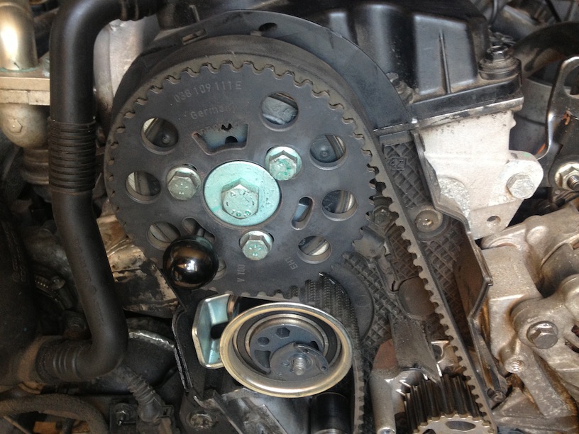

Повідомлення cat-yellow » Суб, 08 червня 2013, 18:07
Ну що ж.
Собі і тим, хто мене підтримує - на радість, скептикам назло на здивування... ремінь ГРМ поміняний, авто на ходу. Дружина вже втікла в місто по справам :D
Вступ:
- Було вивчено матеріал по заміні ремня ГРМ конкретно на двигуні AVF
** Заміна ГРМ на майже подібному двигуні в Ауді
** Заміна ГРМ на ідентичному двигуні
** стаття на форумі Замена ремня ГРМ, роликов, помпы и т.д. на PD, отчет!, де описується заміна на ідентичному авто: Passat B5+, HighLine, 1.9 TDI, AVF, АКПП, 2002 г
** Мануали (ELSA, ETKA)
- Куплено спецінструмент (вчора ввечері забрав з Нової Почти)
Дуже задоволений спец-інструментом:
Артикул: 1431 JTC
Наименование: Приспособление для фиксации распредвала, коленвала VW, AUDI, SEAT, SKODA, V6
Количество: 1
Грн: 167 грн.
Всего: 167.00 грн.
Артикул: 1525 JTC
Наименование: Ключ для регулировки ролика натяжителя ремня (VW,AUDI,SKODA,SEAT) (шт.)
далі буде...

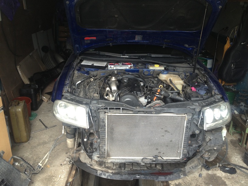

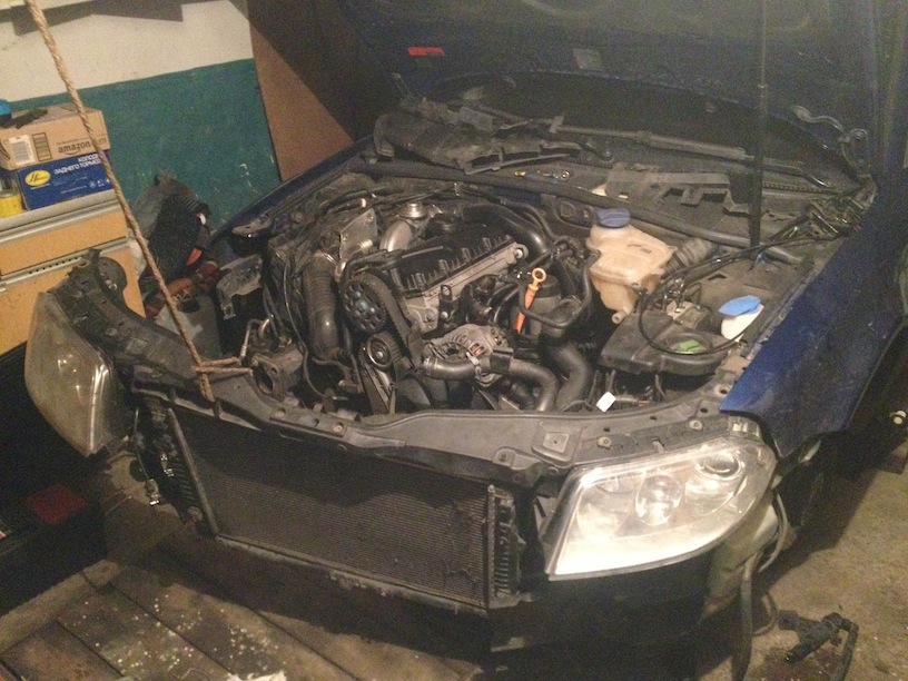

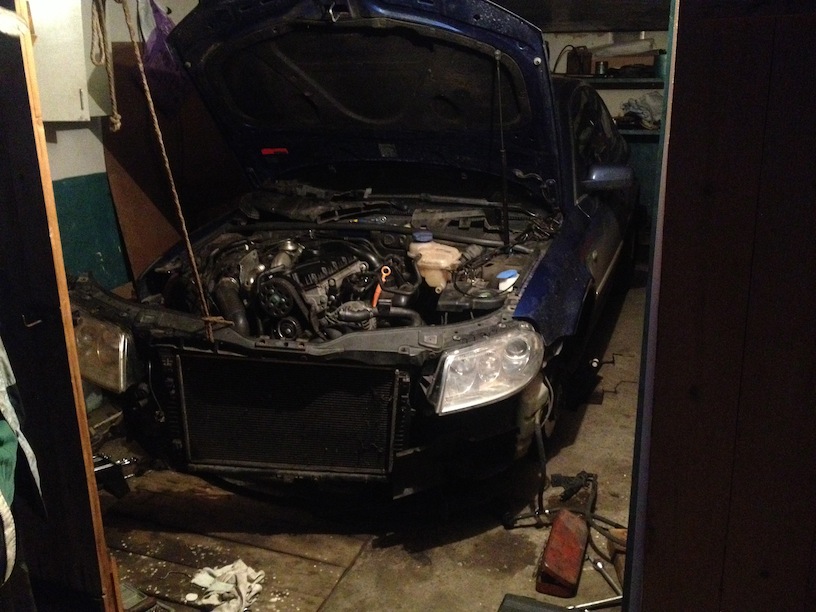

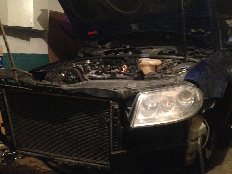

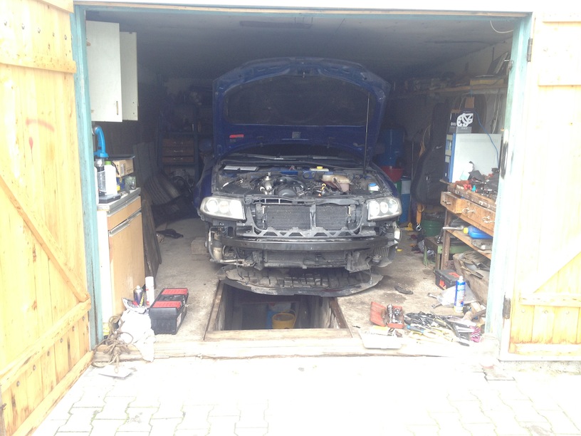

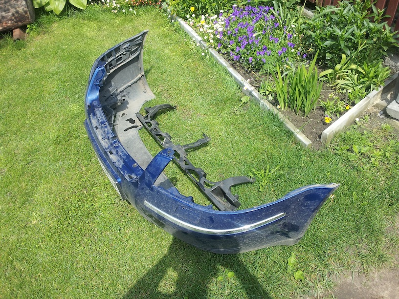

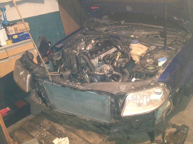

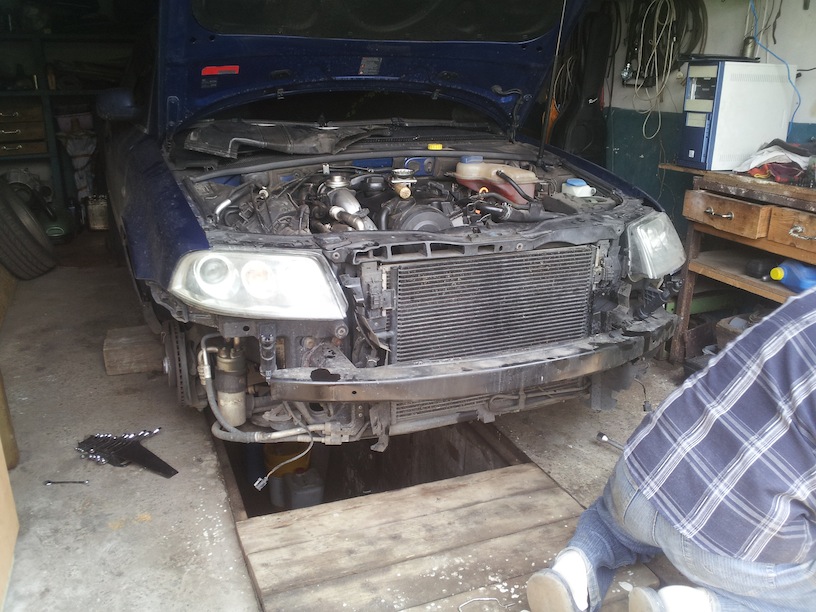

День 1 (розібрали).
- Скинули решітку радіатора
- Скинули бампер
- Відкрутили захист
- Зняли пластикову рамку, до якої також кріпиться бампер і решітка

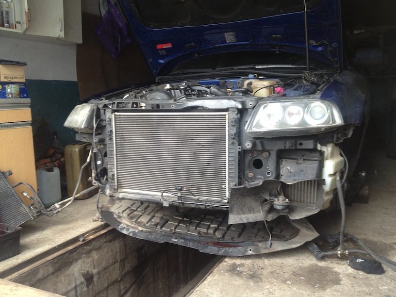

- Зняли підсилювач переднього бампера
- Спустили охолоджувальну рідину
- Від"єднали різні патрубки
- Зняли з круплень радіатор кліми (перемістили в бік)
- Зняли з кріплень омивайки фар
- Приступили до зняття морди
Подивились, що по правій стороні авто, крім патрубка рідини охолодження, до радіатора йдуть ще дві трубки. Було вияснено, що це масло з коробки. Тому не дуже хотілось від"єднувати що небудь, пов"язане з коробкою.
Рішення прийшло само собою: від"єднати ліву сторону та відвести її в сторону, а права нехай залишається в вільно-прикріпленому положенні.
Все получилось і доступ до двигуна був отриманий.
Авто залишили в гаражі, до завтра...

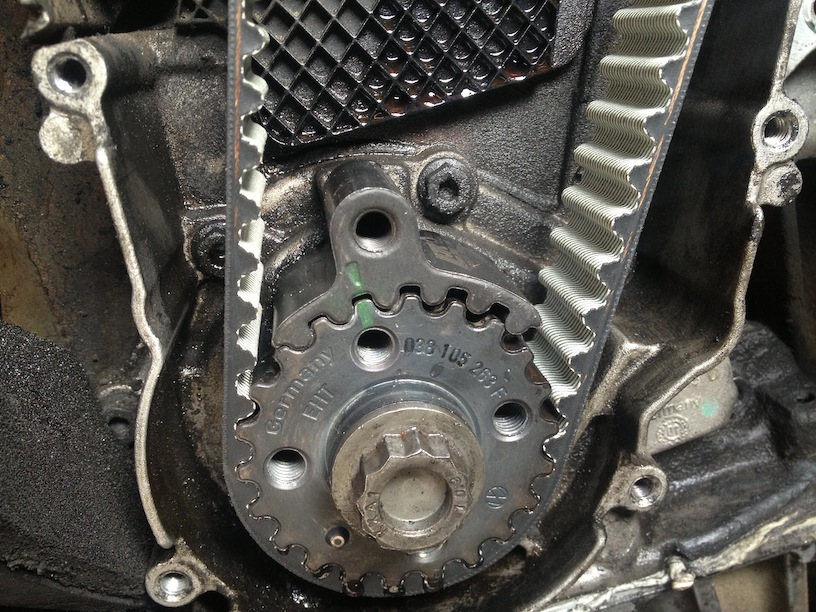

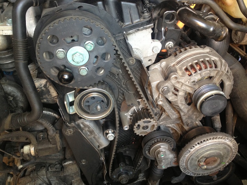

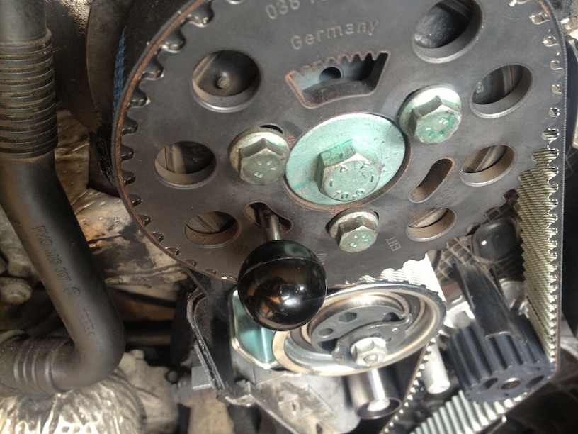

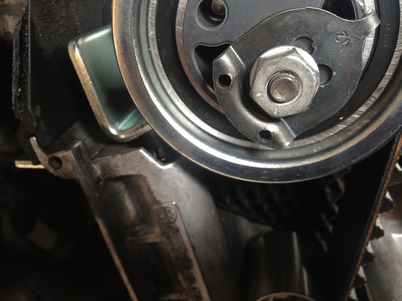

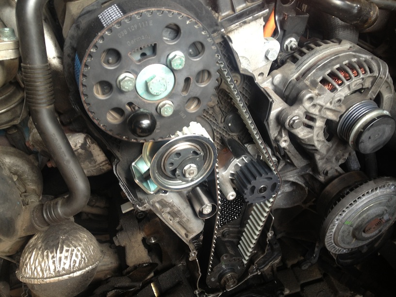

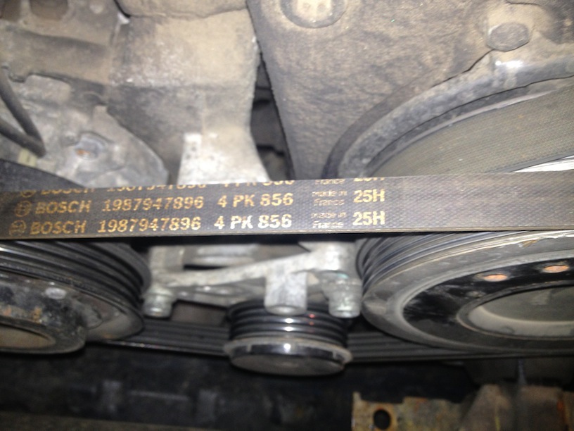

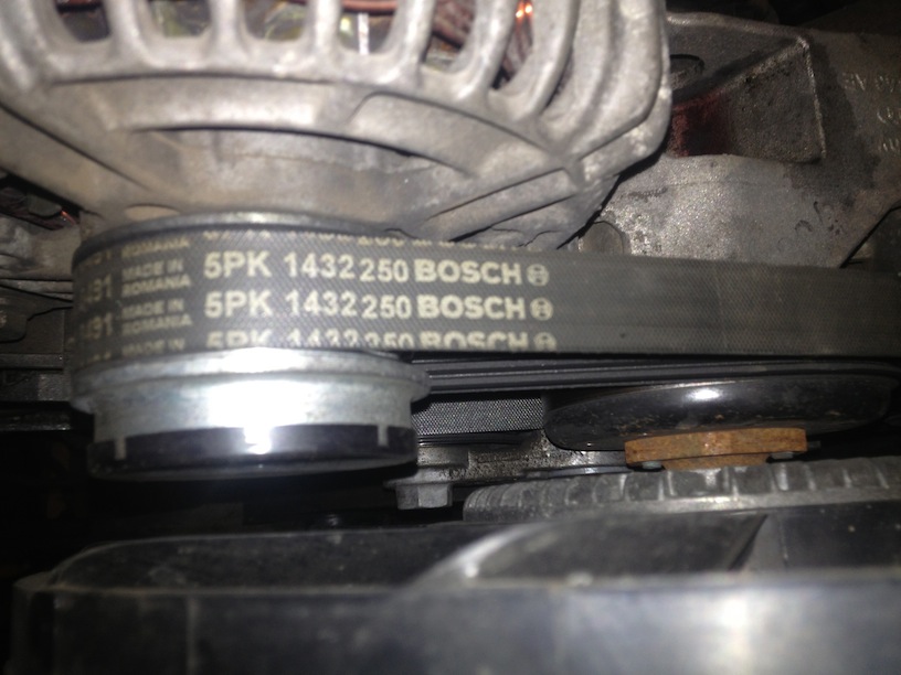

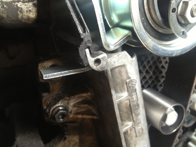

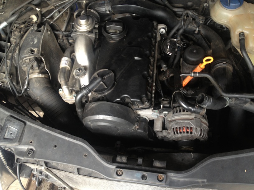

День 2 (зібрали, поїхали)
Прокинулись, попили кави - і пішли з тестьом в гараж.
Виставили двигун по міткам і зафіксували за допомогою спецінструменту.
Замінили ремінь.
Вирішили, що заміни також потребує ремінь для навісного (гена, гідропідсилювач керма ітд). Діагностика ролика показала, що з ним все ок, в магазині ролика в наявності не було, тому було вирішено залишити старий (не така і трагедія, то ж не ГРМ).
Метнувся Мультяхою в магаз і купив ремінь навісного (90 грн).
Все (ремні-ролики) поставили, закріпили, затянули.
Прокрутили двигуном (вручну) - крутится!
Заводимо! Заводиться! Все ок!
Тому приступили до зборки морди і всього іншого.
Зібрали і виїхали!
Задоволені.
