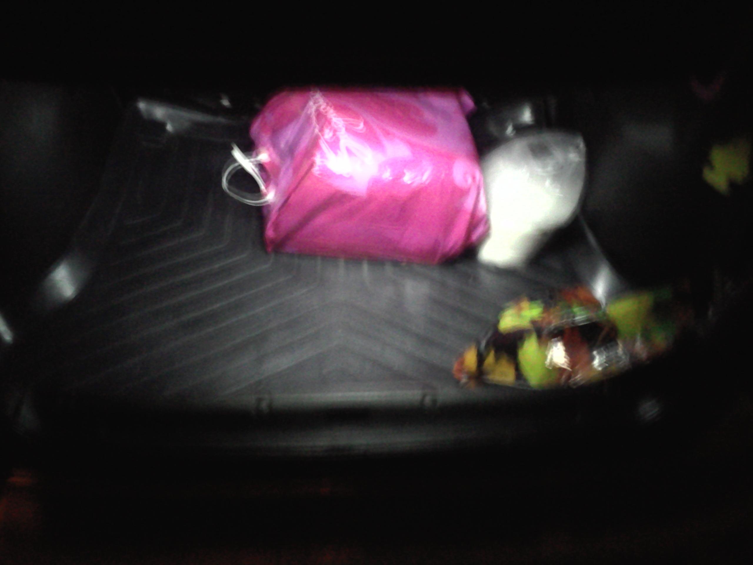

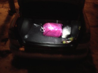

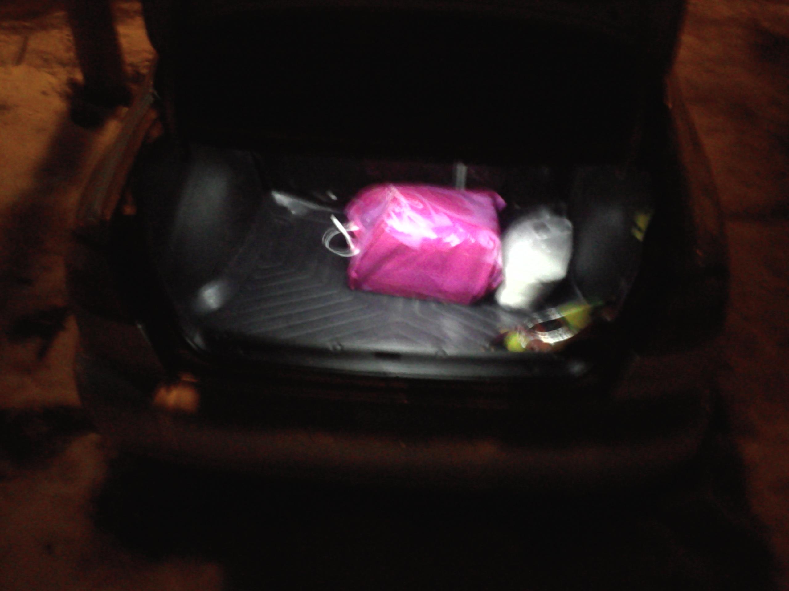

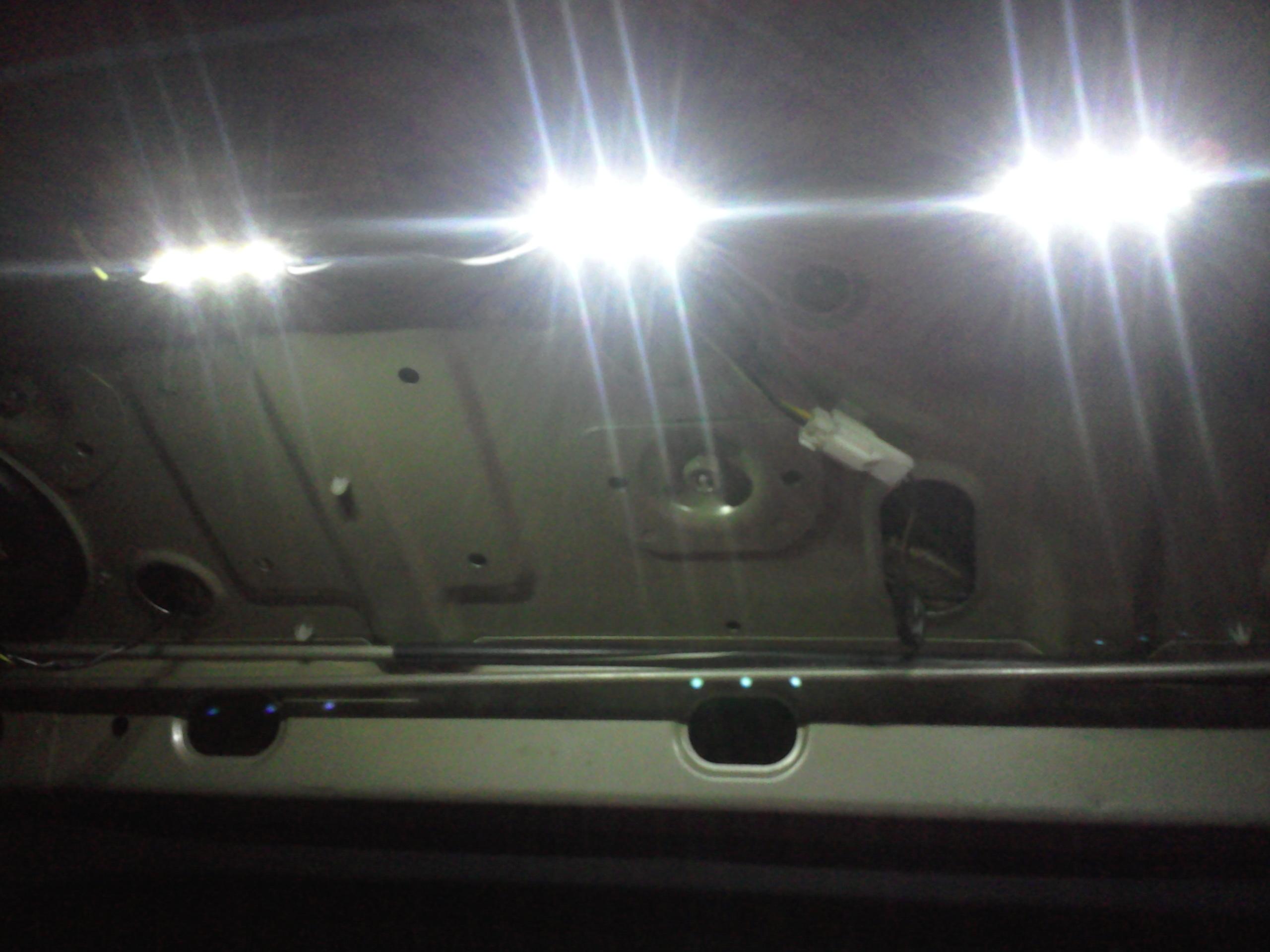

Сьогодні мав трошки вільного часу! Під руки попалися побутові модуді з 3-ох діодів, мав таких 3 шт! Вирішив їх заінсталити, як підсвітку багажника!
По яркості в порівняні з стандартною лампочкою, практично не змінилось, а якщо і змінилось то в кращу сторону, якщо ще врахувати що поверхня чорна і поглинає світло!!! Зато світло стало більш поширене по площі багажника і біленьке!
Фотозвіт присутній! Сорі за якість фоток! 8-)
І саморобний брелок зробив буквально за 10хв! Правда на фото номер дещо змінений! :happy

vazik, а нашо аж 3 шт?

andy_m писав: vazik, а нашо аж 3 шт?
1 недостатньо, заслабо світило!

vazik писав: 1 недостатньо, заслабо світило
ти що там читати зібрався? :) мені однієї стокової вистачає :ninja .

Deep_Shadow, в мене стокова ну шось вже дуже тускло світила!
ну і по потужності думаю вони менше беруть ніж стокова жарівка, шо не маловажно, коли довго відкритий багажник і вона світить!!! на відпочинку, в селі, на рибалці, в гаражі!!!!

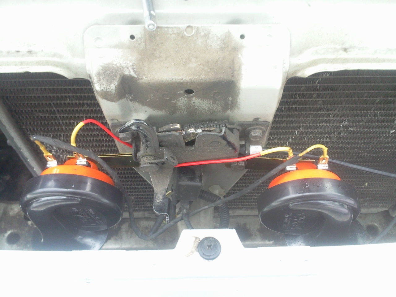

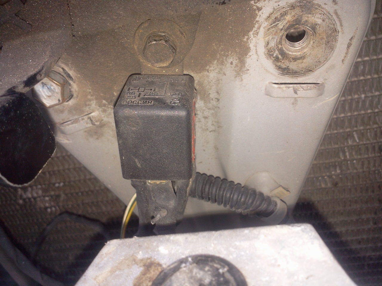

І так під час :santa відпочинку, їдучи в Славське подорозі зупинив мене хто? -А не вгадали.... не ДПС, а хлопці з довгими носами! :D :D - Вертеп!
Короче довгоносий - берда заліз через вікно і почав фа-факати.....
- ГОП :shock :shock :shock :shock - сигнал здох!
:shock ну думаю буває, в мене він час від часу пропадав на ямах чи бруківці, немав ще часу розібратись з ним!
Думав я що запобіжник перегорів!
От сьогодні найшов час, побадати ту кухню!!!!!
1) Перевірив живлення - живлення подається, ок - всьо гуд! :)

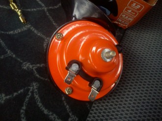

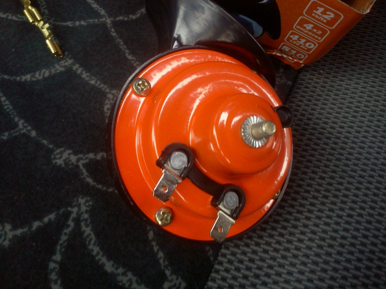

2) познімав "ракушки", попробував на пряму до АКБ - мертві! Не гудять :sad :sad
3) вскрив їх, а мембранам капец прийшов! видно десь волога попала, а мембрана дуже тонка, от і проржавіла - тріснула! :unsure
Ну як же без сигналу, при нашому то трафіку, і наших пішоходах!

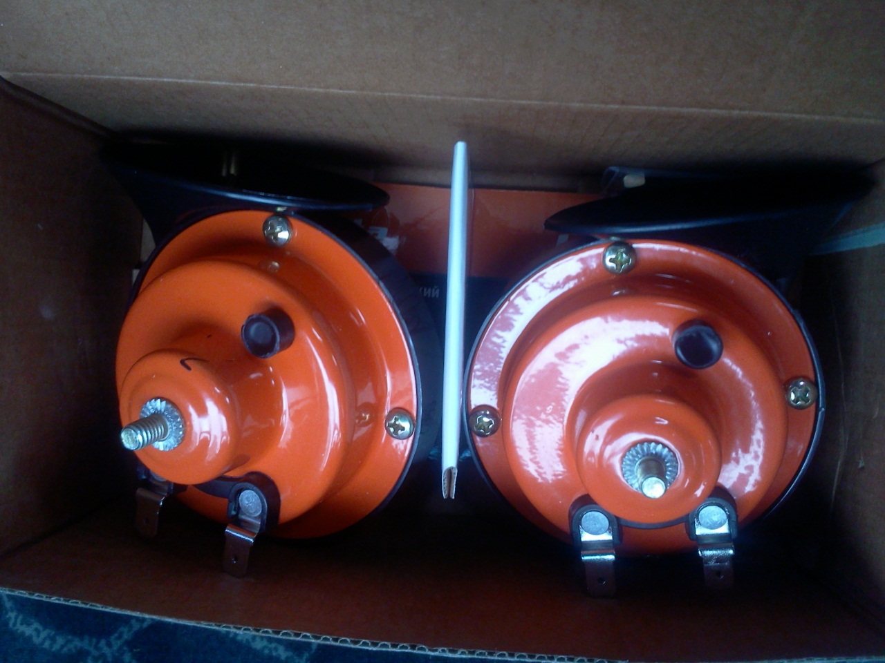

Пішов в найближчий сусідній автомагазин, придбав бюджетний сигнал! 42грн
+ парочку контактів......
Прийшов, встановив все як потрібно, акуратно на термоусадочку всі контакти, а то ізолєнта відлипає з часом!
ну і сигналить, той бюджетний сигнал, скажу Вам, зовсім не погано!!!
на коробці пише: свише 105 Дб
Re: My LANOSik!
Повідомлення Fobos » П'ят, 11 січня 2013, 20:53
А де термоусадка я не побачив? :) Треба клеми закривати більшого діаметру трубками.
vazik
Повідомлень:1861
Re: My LANOSik!
Повідомлення vazik » П'ят, 11 січня 2013, 21:09
Fobos, термоусадка - довта на кінцях дротів ;)
Fobos писав: Треба клеми закривати більшого діаметру трубками.
само собою, просто під руками не було підходящих. На днях зроблю - закрию!
Re: My LANOSik!
Повідомлення Fobos » П'ят, 11 січня 2013, 22:53
vazik писав: термоусадка - довта на кінцях дротів
а нашо вона там, дроти на клеми обжинаються за нарівні.
Re: My LANOSik!
Повідомлення AnGeL » П'ят, 11 січня 2013, 23:03
Fobos писав: а нашо вона там, дроти на клеми обжинаються за нарівні
+1 ? я в жигулю копирсався, то така, що по ширині якраз одівається на клему, нормально обжимала і дріт...
vazik
Повідомлень:1861
Re: My LANOSik!
Повідомлення vazik » Суб, 12 січня 2013, 18:15
Fobos, AnGeL, ну може і так! але я просто обжимав пласкогубцями, немаю таких спеціальних затискачів! 8-)

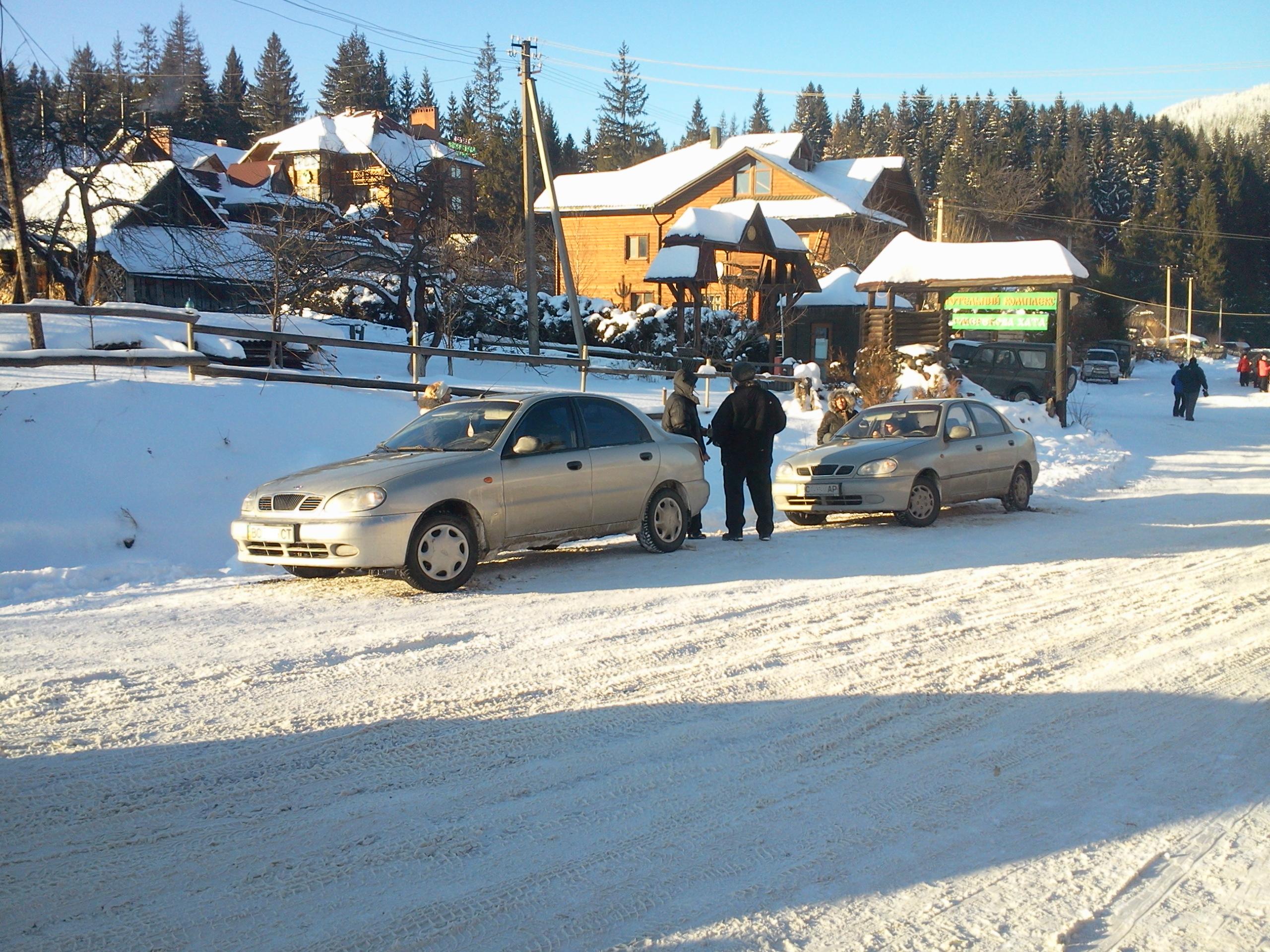

Поїздка сімейними авто в Славське!
:D :D :D :D 2 туриста думали шо то таксі, питали куди ми їдемо! Я думав що через тещо Ланос-Сенс і через те що одного кольору, типу з одної фірми! :happy :happy
А виявилось що припаркувались просто в місці де стоять всі таксі УАЗи !!!!!!
І два туристи, наскільки я зрозумів по діалекту, іноземці, шукали легкового таксі!
:D :D :D :D :D :D :D :D :D :D :facepalm :santa :santa :santa :santa
Re: My LANOSik!
Повідомлення Sluva » Нед, 13 січня 2013, 16:43
vazik писав: А виявилось що припаркувались просто в місці де стоять всі таксі УАЗи !!!!!!
встали майже біля самого підйомника :)
vazik
Повідомлень:1861
Re: My LANOSik!
Повідомлення vazik » Сер, 16 січня 2013, 10:34
Sluva писав: встали майже біля самого підйомника
та я там завжди паркуюсь, знаків заборони там немає.... а нашо десь далеко йти! :sing
