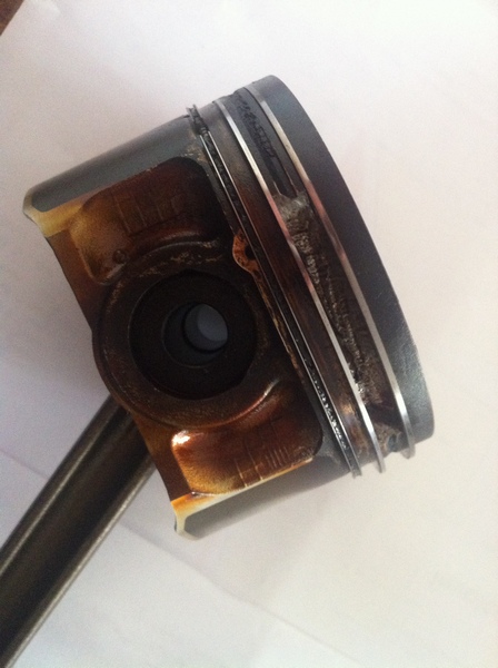

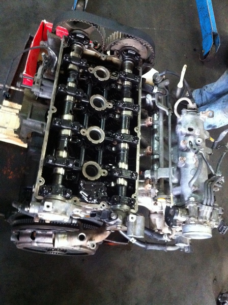

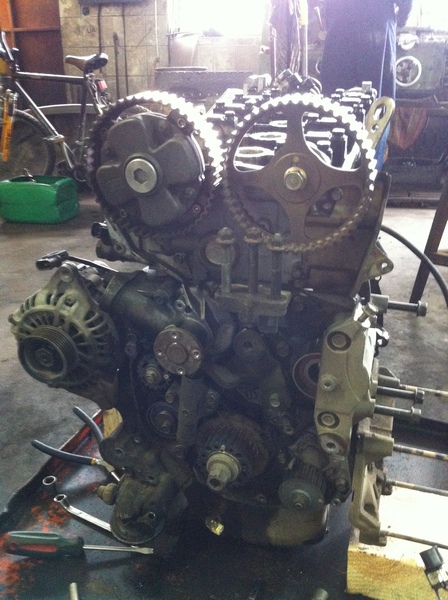

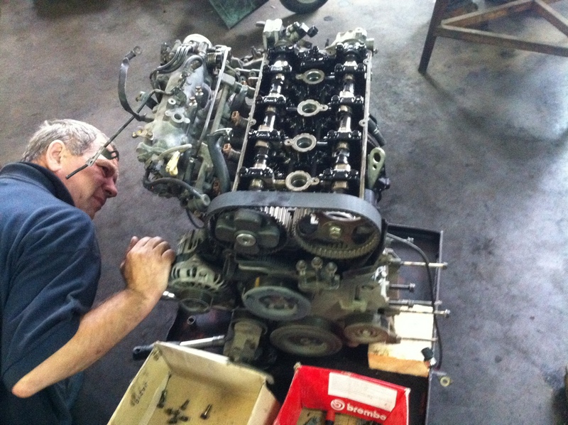

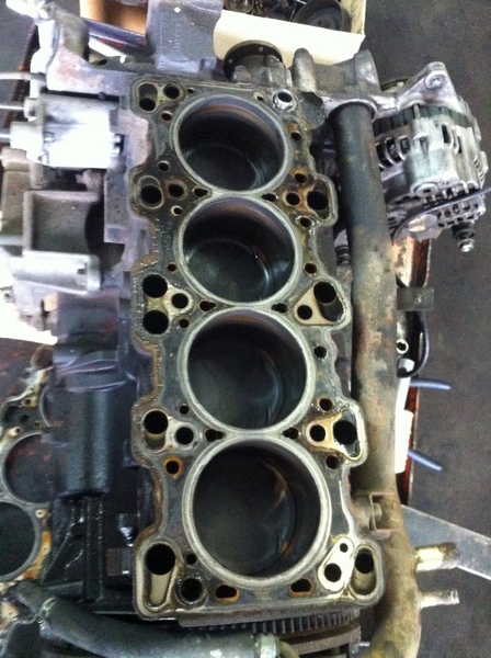

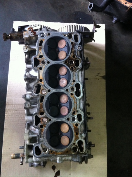

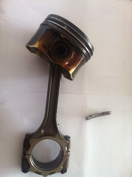

І так, ще після покупки Евіка зауважив що двигун бере масло, не багато але мене це мучило :unsure тому вирішив зняти і розібрати його. Нічого грандіозного не планував робити, хотів обмежитеся заміною кілець але розібравши низ, стало ясно що одними кільцями тут не обійдеться :ninja
Тепер сиджу в роздумах :facepalm ковка не ковка, колінвал залишити стоковий чи брати спорт, а що з шатунами? може вже і вали горбаті ставити, пружини, клапана...... є над чим подумати

Ой йой, Юра, якось все так страшно виглядає, судячи з стану нутрощів, з маслом щось не те... тільки нетреба заперечувати, тут неозброєним оком видно. До речі як там турбіна поживає з таким розкладом? Поршня я би ставив ковані, а коліно і шатуни б не рухав, вали само собою якщо є можливість, ну і вдути троошки більше, але так щоб шатуни вже витримали :)

Yura Ros писав: Тепер сиджу в роздумах :facepalm ковка не ковка, колінвал залишити стоковий чи брати спорт, а що з шатунами? може вже і вали горбаті ставити, пружини, клапана...... є над чим подумати
коліно можна сток якшо не шліфоване .поршні і шатуни обовязково ковка бо
шатуни може погнути після 450коней . якшо до 350 то шатуни можна сток .вали по бажанню.то таке але видно шо мотор був погано настоєний або якісь зміни тіпа запиті форсунки шось таке -чим контролюється детонація суміш і егт-? треба обовязково контролювати ці три параметри щоб не боятися.наприклад в мене в емуляторі можна ставити обмеження на детонацію і суміш з виводом на ключ(лампочка чи реле пофік) і +долив бензини при детонації в процентах. я б радив поставити емулятор 3 і шдк. будеш мав ше бустконтроллер про запас ну і повний набор функцій
http://www.turbo-garage.com.ua/item.php ... tor&part=0
і тоді про мотор можна непереживати :)а якшо ше докупиш датчик егт то про турбіну можна буде непереживати :)

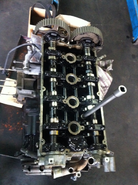

Головне як будете збирати двигун,не забутьте витягнути ключ,
Той що на IMG_3602.JPG [ 144.95 Кб | Переглянуто 186 разів ]
Масло реально не на кожен день, [цензура] воно тобы? :| :surprised
Воно :bad

Thorn, То не ключ, а подовжувач з головкою :)

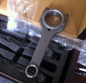

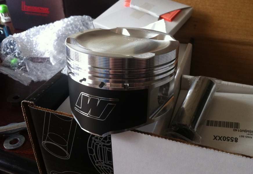

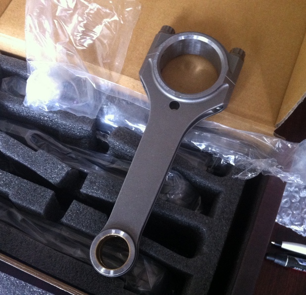

Приїхали деякі запчастини
поршня, шатуни, шпильки, комплект прокладок і вкладиші.
0677100852 Юра
TIGER-NIGER
Повідомлень:3951
Re: Mitsubishi Evo IX (жовточок)
Повідомлення TIGER-NIGER » Пон, 11 листопада 2013, 23:39
Yura Ros, цінник оголоси як що можеш..... теж цікавить....
