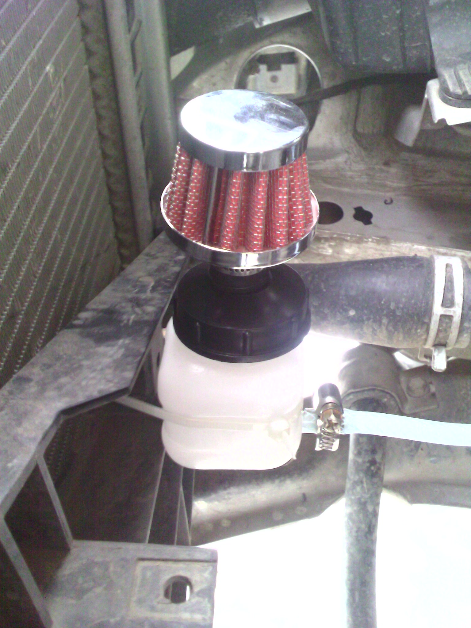

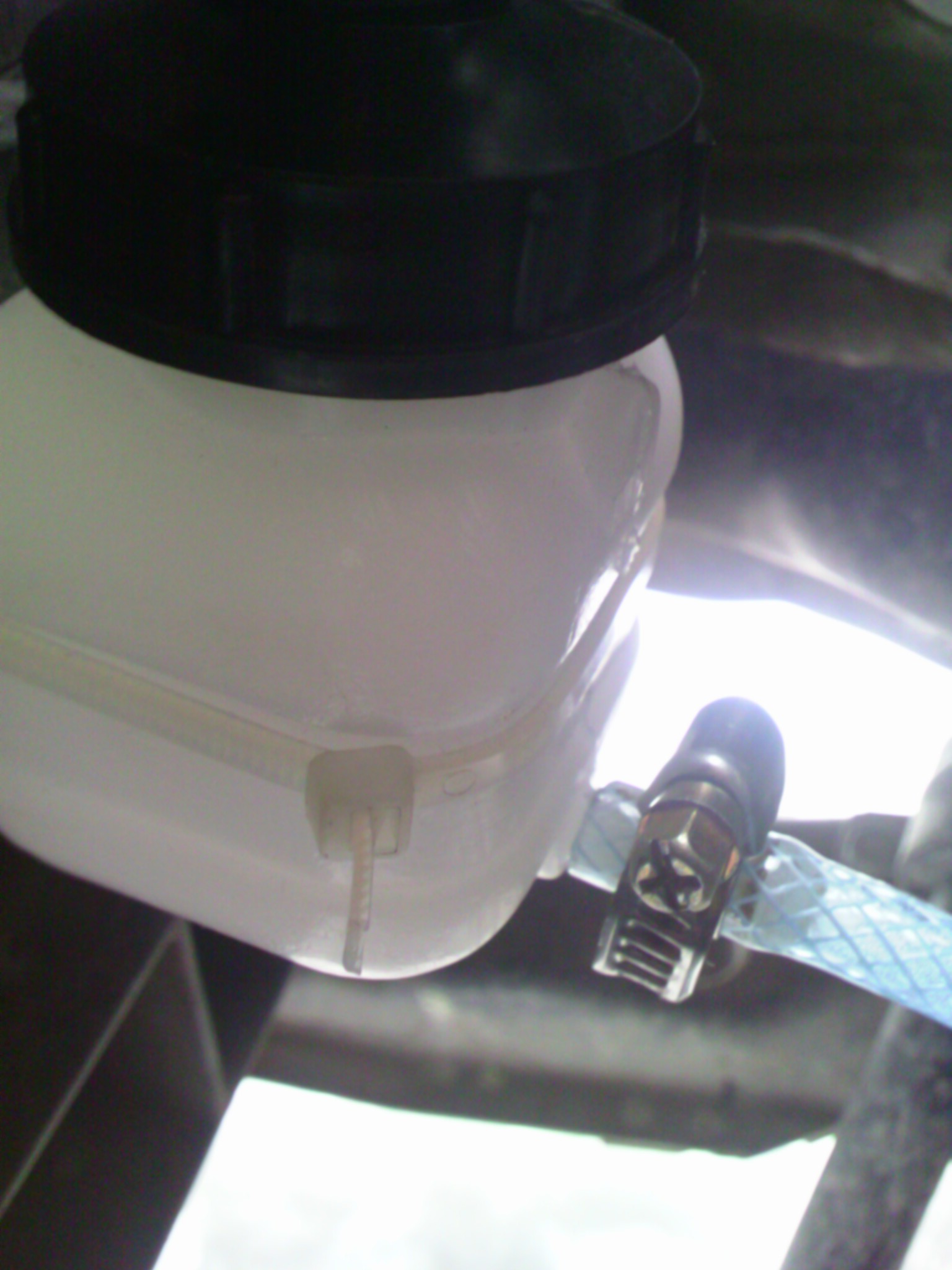

зробив вот такий вот масловловлювач :santa
rybkaandrew
Повідомлень:2148
Авто:Vivaro 2.5 CDTI 2009
Re: Моя омежка
Повідомлення rybkaandrew » Вів, 28 грудня 2010, 16:00
zelja, в тебе тиск збільшиться від того , а точніше типу опір ;) :boxed ану ка детальніше можливо я і помиляюся :|
zelja
Повідомлень:2773
Ім'я:/
Авто:/
Re: Моя омежка
Повідомлення zelja » Вів, 28 грудня 2010, 16:04
rybkaandrew, :D а чого має тиск збільшитися ...
то тосаме шо я відєднаю шланг вентиляції картерних газів і пущу під машину.... :D
Kritik
Повідомлень:6047
Авто:Електричне
Номер:KR
Звідки:The Earth
Подякували: 79 рази
Re: Моя омежка
Повідомлення Kritik » Вів, 28 грудня 2010, 16:06
zelja, зря викинув гроші
той фільтр від маслянистого диму заб"ється, дуже швидко, навіть якшо в тебе не жене масло з картерів, всьоравно заб"ється, тоді створиться зайвий тиск в системі вентиляції картерних газів і буде дуууже погано.
краще зніми його поки не пізно.
пишу так сказати з власного досвіду... добре шо вчасно встиг зняти його... і не вгробив двигун...
