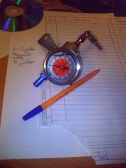

Приїхала примочка з гонконгу для карбів.Задумався на рахунок зварити колектор під карби а не купляти :unsure

hitlos писав:Приїхала примочка з гонконгу для карбів.Задумався на рахунок зварити колектор під карби а не купляти
Я варив... vovka, бачив, вроді норм. Цілком реально, правда я по готових планах з інтернету, які vovka, мені роздрукував, Принаймі те що то в чотири рази дешевше це точно, а далі подивимся скільки вони проживуть...

Danko, Вже говорив з сталеваром сказав зварить.В принципі з мого стокового досить легко переробити.Відрізати ресівер приварити фланц і вуаля.
