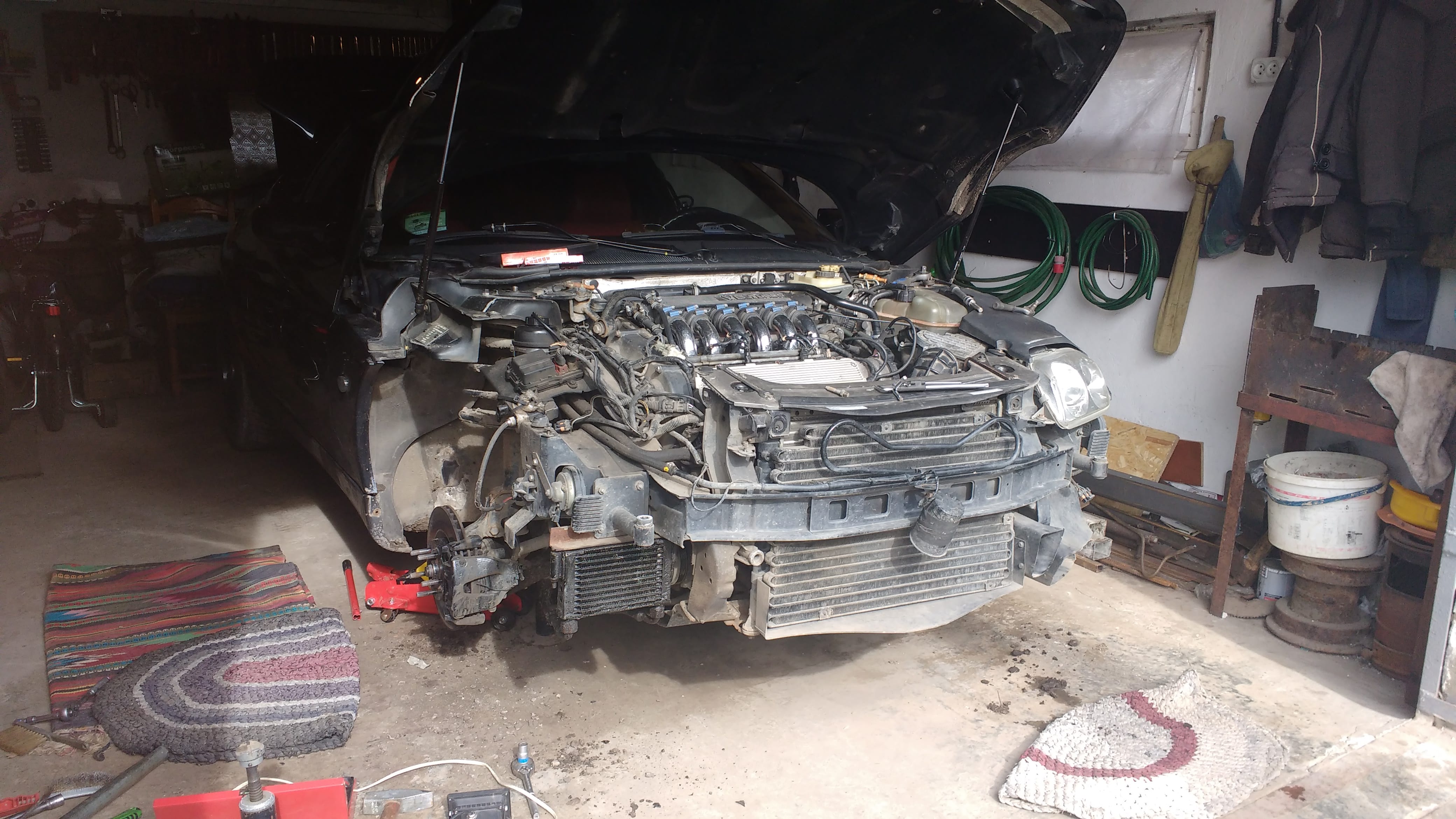

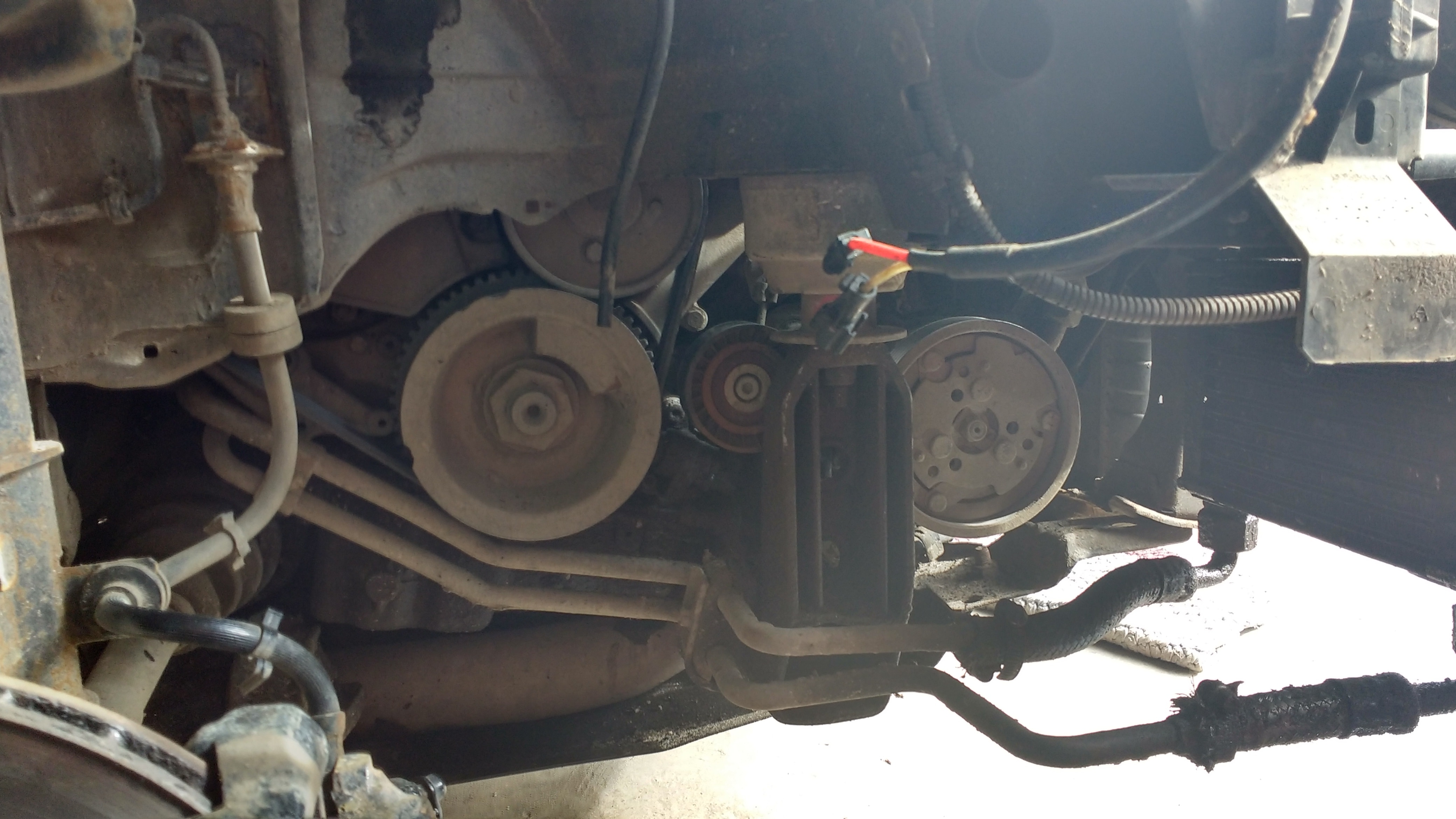

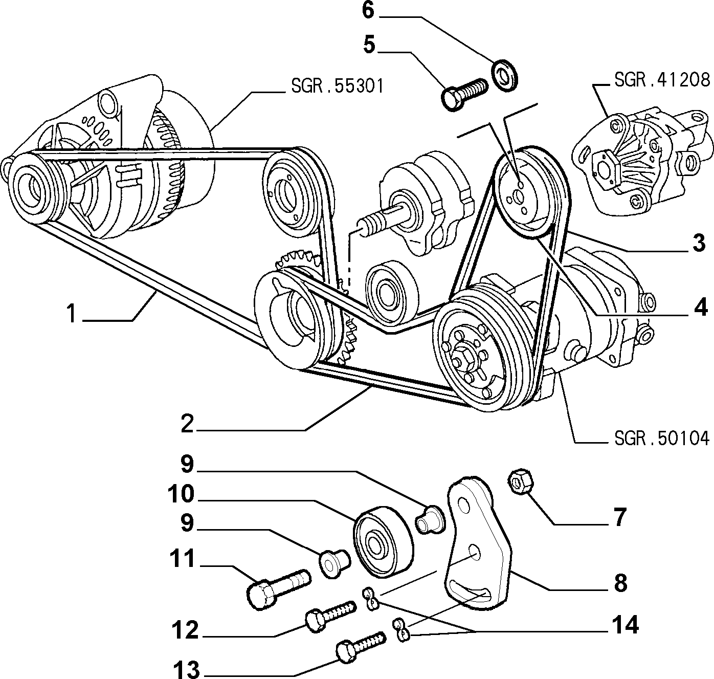

Продовжую воювати з ГУРом. Привід насоса трохи заморочений від колінвала один ремінь іде а компресор кондиціонера, а від кондиціонера йде ремінь на ГУР
Були придбані ремні #2 і #3 я припускав, що можливо після нагріву вони починають слабше крутити і надіявся що обійдцсь малою кровю.
Враховуючи те що під капотом місця немає взагалі і цих ремнів не видно я думав поміняти х буде капєц як важко
Виявилось не так важко, якщо підготувати до цього автомобіль. Прийшлось розібрати до такого вигляду :D
Після заміни нічого не змінилось. Вже замовив насос, але постараюсь сьогодні знайти на ньому номер (бо продавець попросив, їх є декілька різновидів)

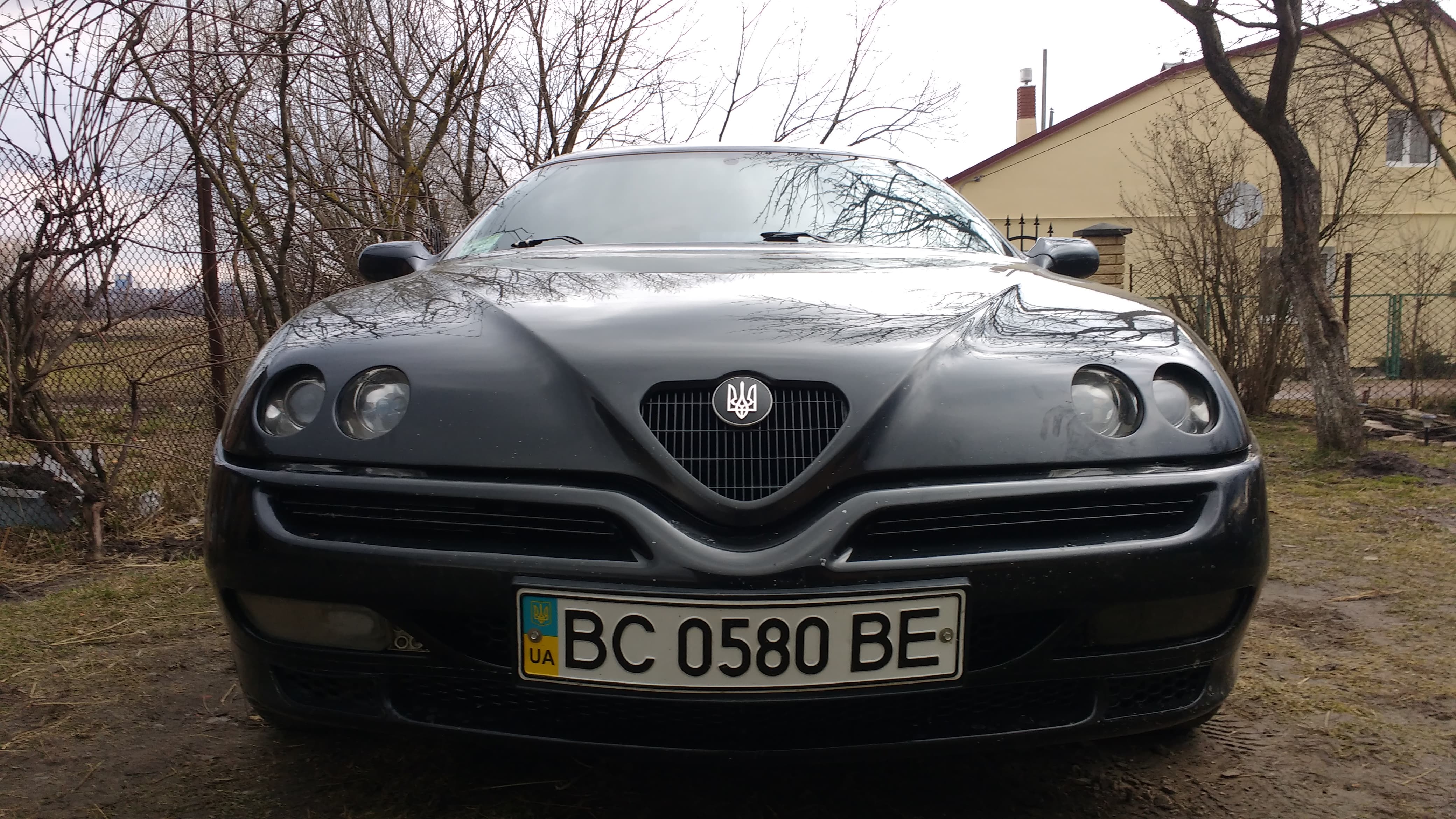

Заїхав по дорозі до бариг з етачкі, мені запропонували 3800$ що мене дуже обнадіяло бо вони оцінюють авто приблизно 50% його справжньої вартості.

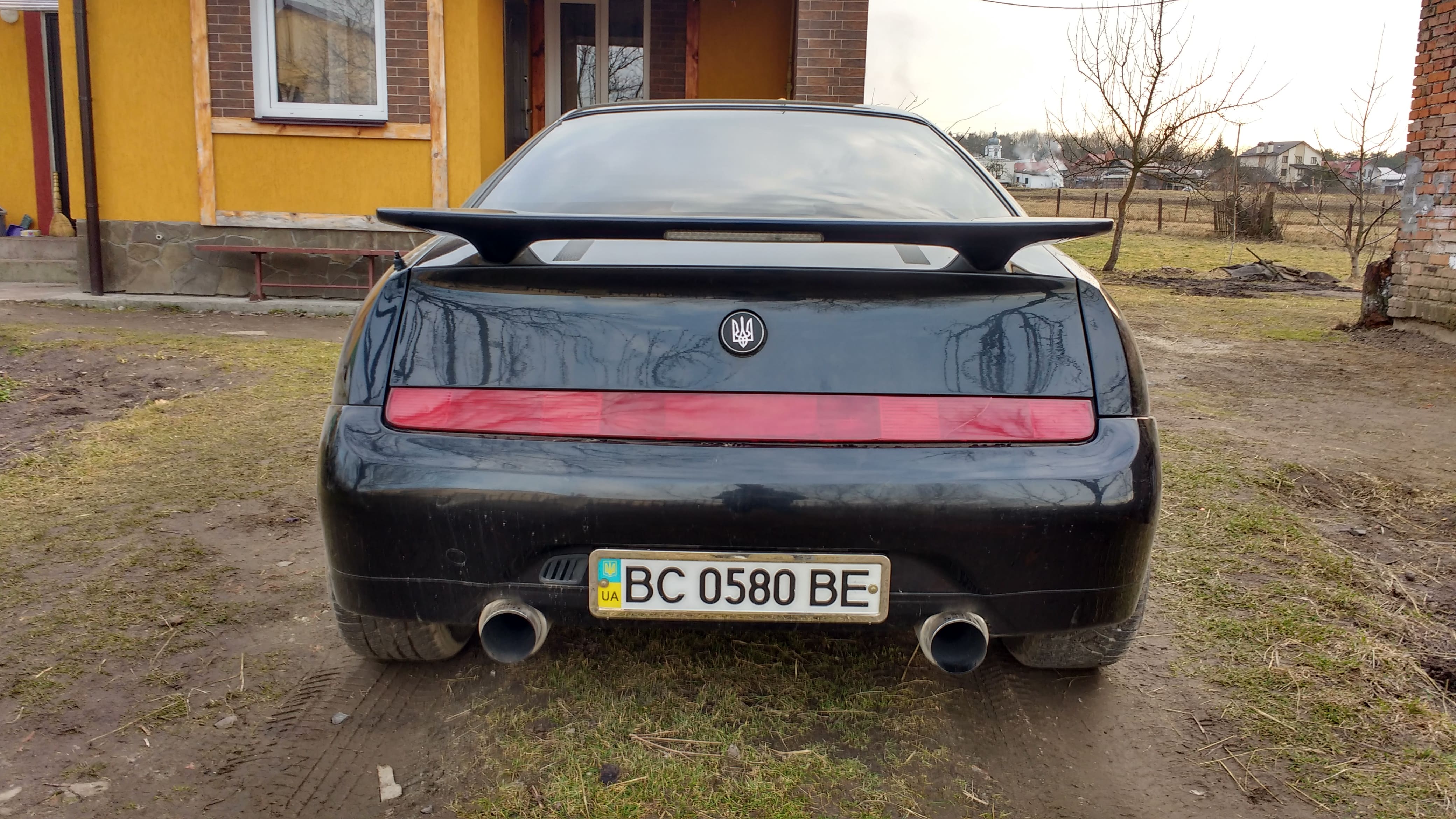

Ну і ще мене страшно бісили емблеми котрі пооблазили, а пошуки нормальних емблем успіхом не закінчились, тому вирішив прибавити трохи патріотизму, приклеївши тризубці з нержавійки вирізані на лазерному станку.

Ростик1 писав: приблизно 50% його справжньої вартості.
Тільки не ексклюзив, за популярні машини дають навіть дуже добрі гроші ;)

Ростик1 писав: тризубці з нержавійки
Maserati :D

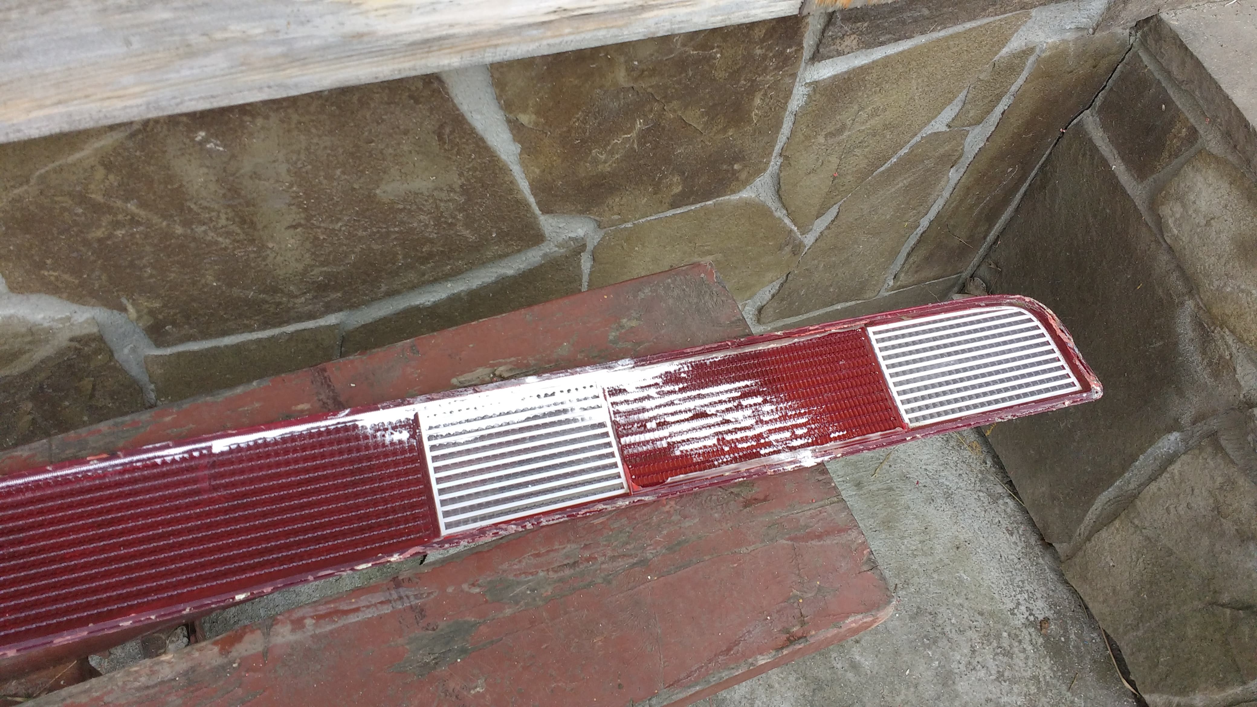

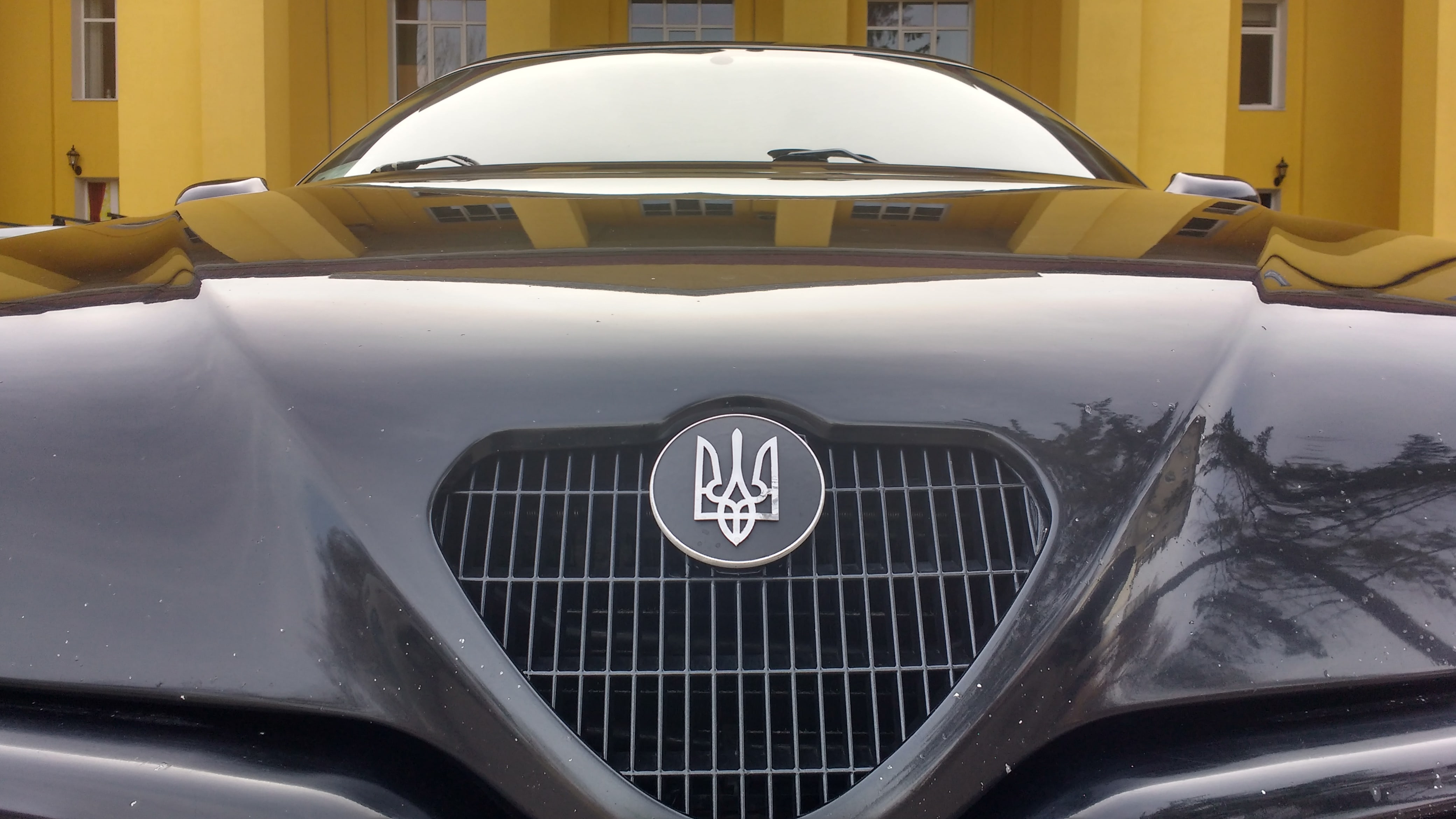

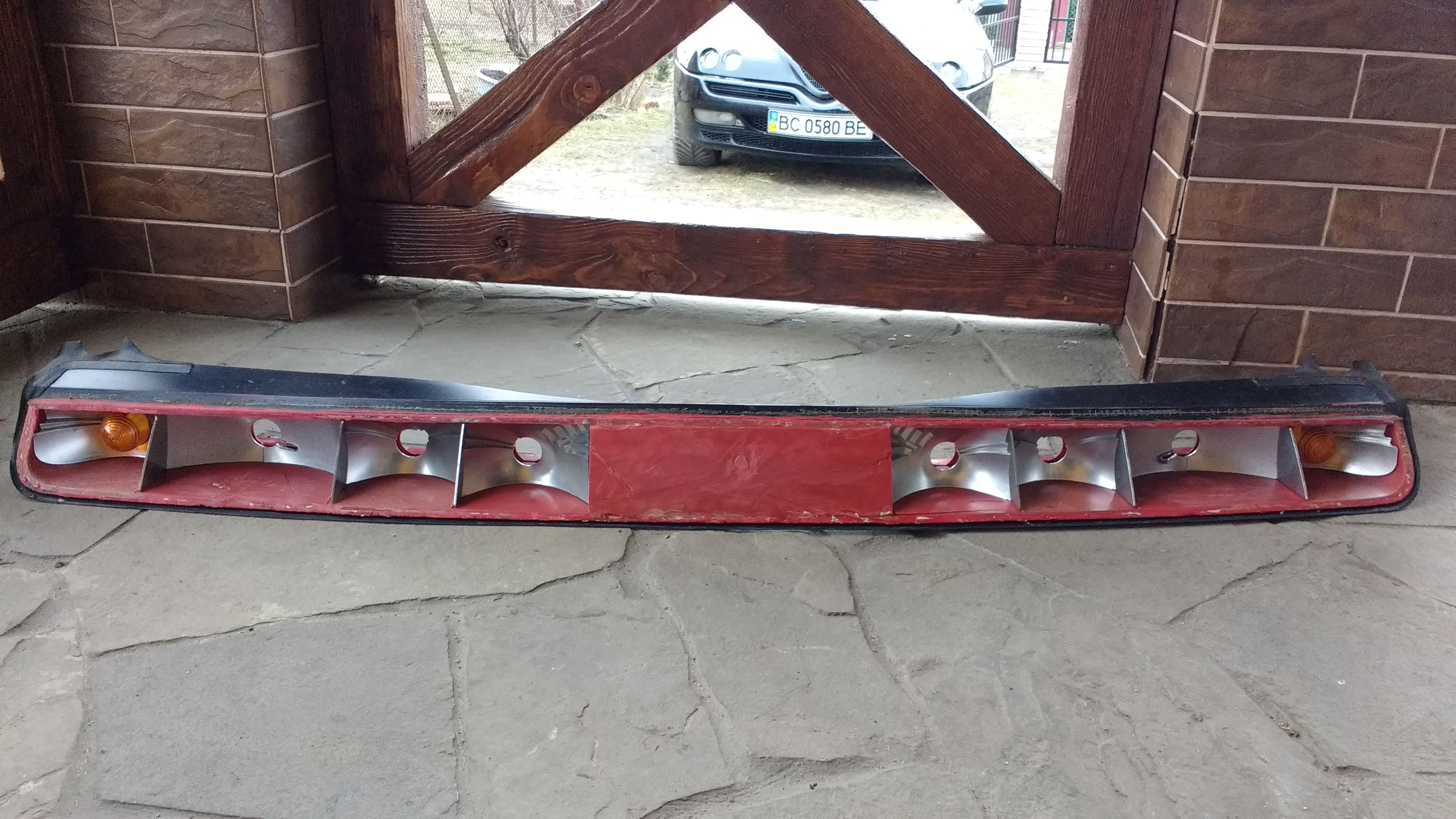

В продовження теми про емблемки. Візуально дуже мені сподобалось, як виглядає тризуб на передній емблемі, зробив так само ззаді. Паралельно руки полізли до заднього ліхтаря який чомусь світив дуже тускло, в сонячну погоду поворотників не видно взагалі. Знявши ліхтар він практично розсипався в мене в руках. Справа в тому, що його вже розбирали і неякісно та негерметично склеїли шкло в результаті чтого всередину попадала вода і пилюка. Розібрав його повністю, попроклеював всі тріщини на корпусі, та викрасив світловідбивачі
Паралельно проклев тріщину в шклі ліхтаря за допомогою супер клею та соди
Зібрав ліхтар воєдино, і щоб заховати слід від проклеєної тріщини, затягнув ліхтар в плівку, получилось огого як красиво, мені дуже сподобалось.

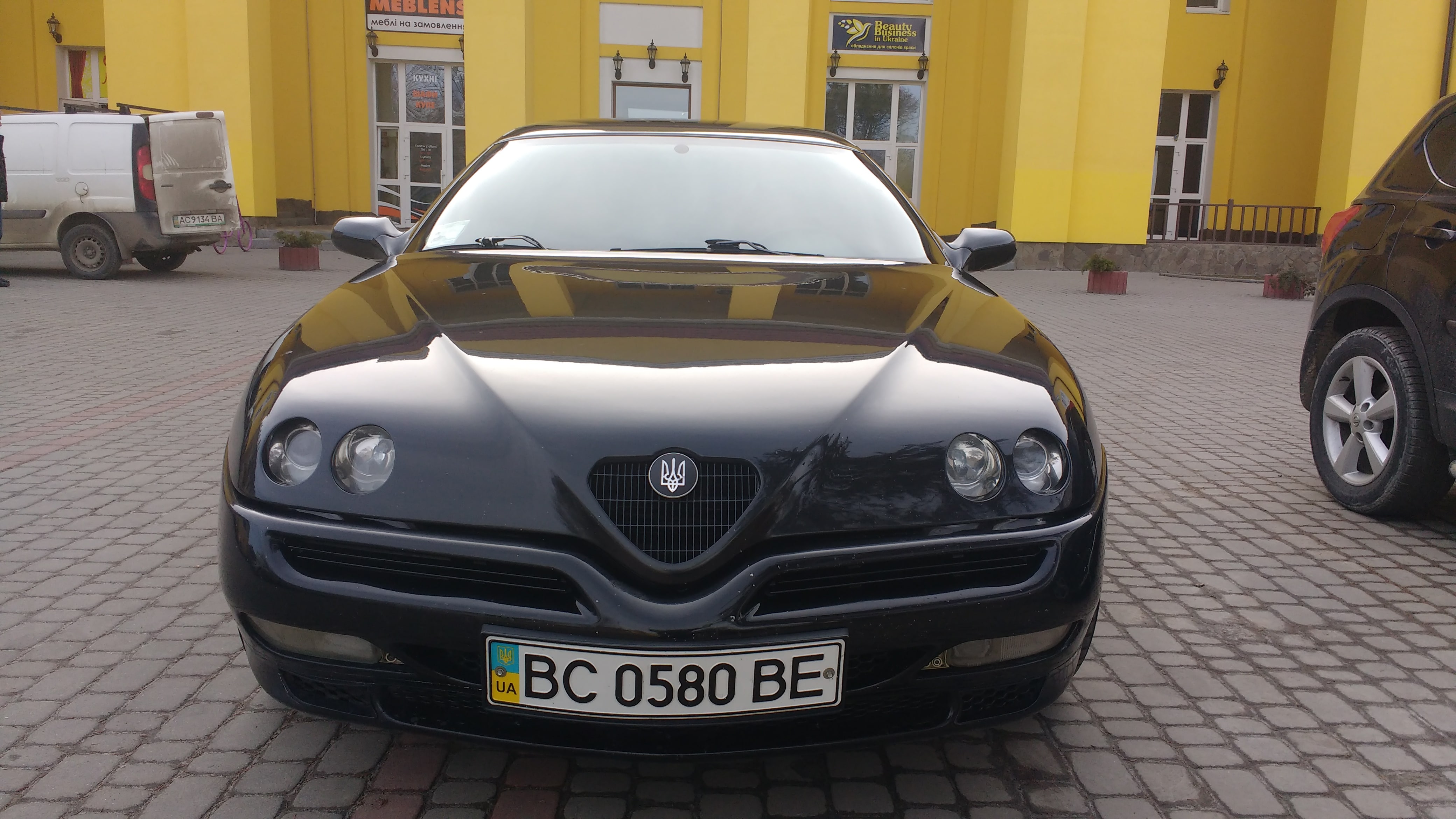

Захопився тонуванням, вирішив легенько притонувати в передньому бампері поворото-габанито-туманки
Ліва нетонована, права тонована (на фото дуже темно получилось, в реалі світліше)

Re: Alfa Romeo GTV V6 TB
Повідомлення Fobos » Сер, 08 березня 2017, 18:47
Тризуб криво приклеєний.
Ростик1
Повідомлень:3059
Ім'я:Ростик
Авто:Та йой...
Звідки:Львів рідненький
Повідомлення Ростик1 » Сер, 08 березня 2017, 18:59
Fobos, криво, криво. Буду переклеювати

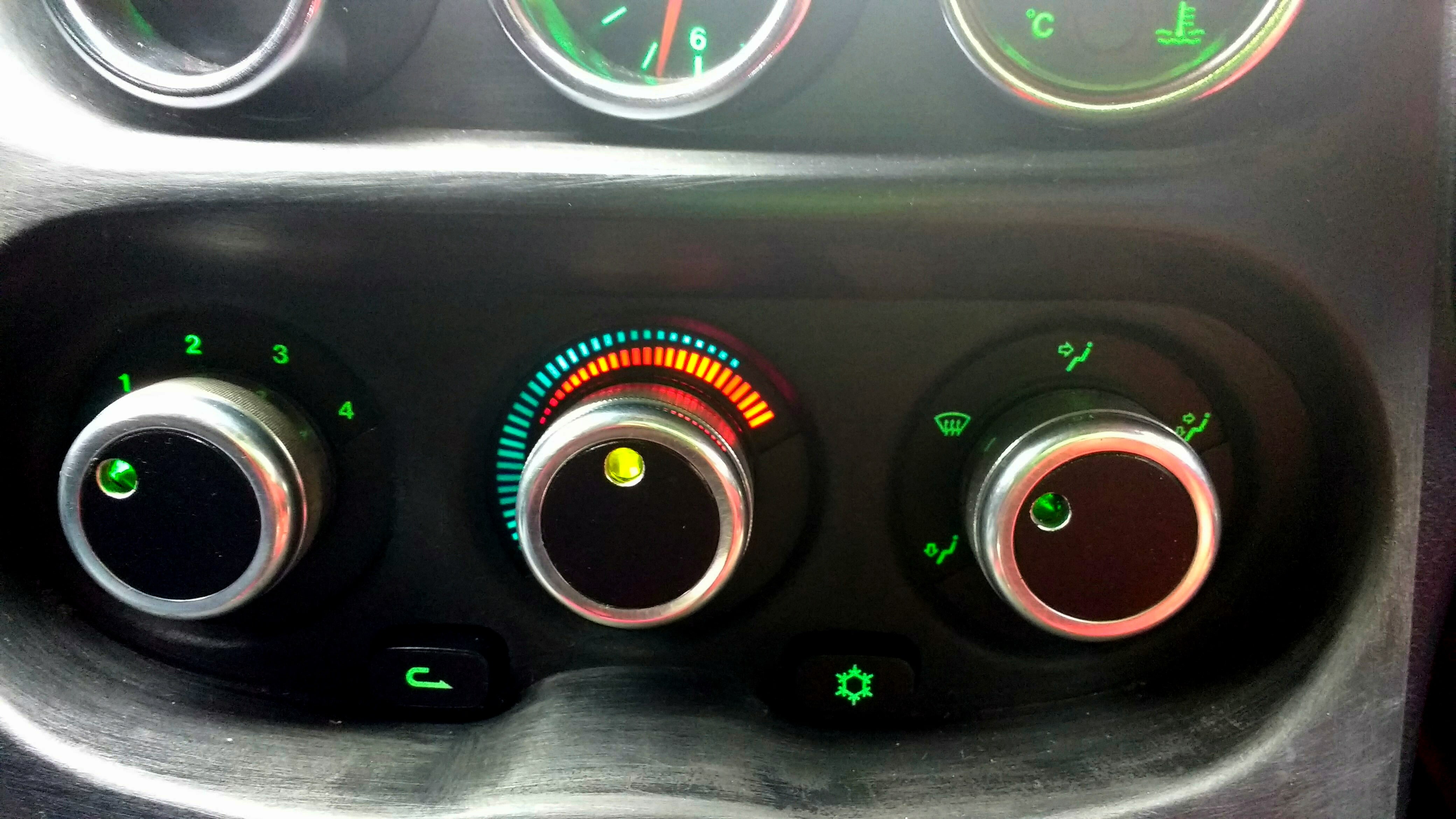

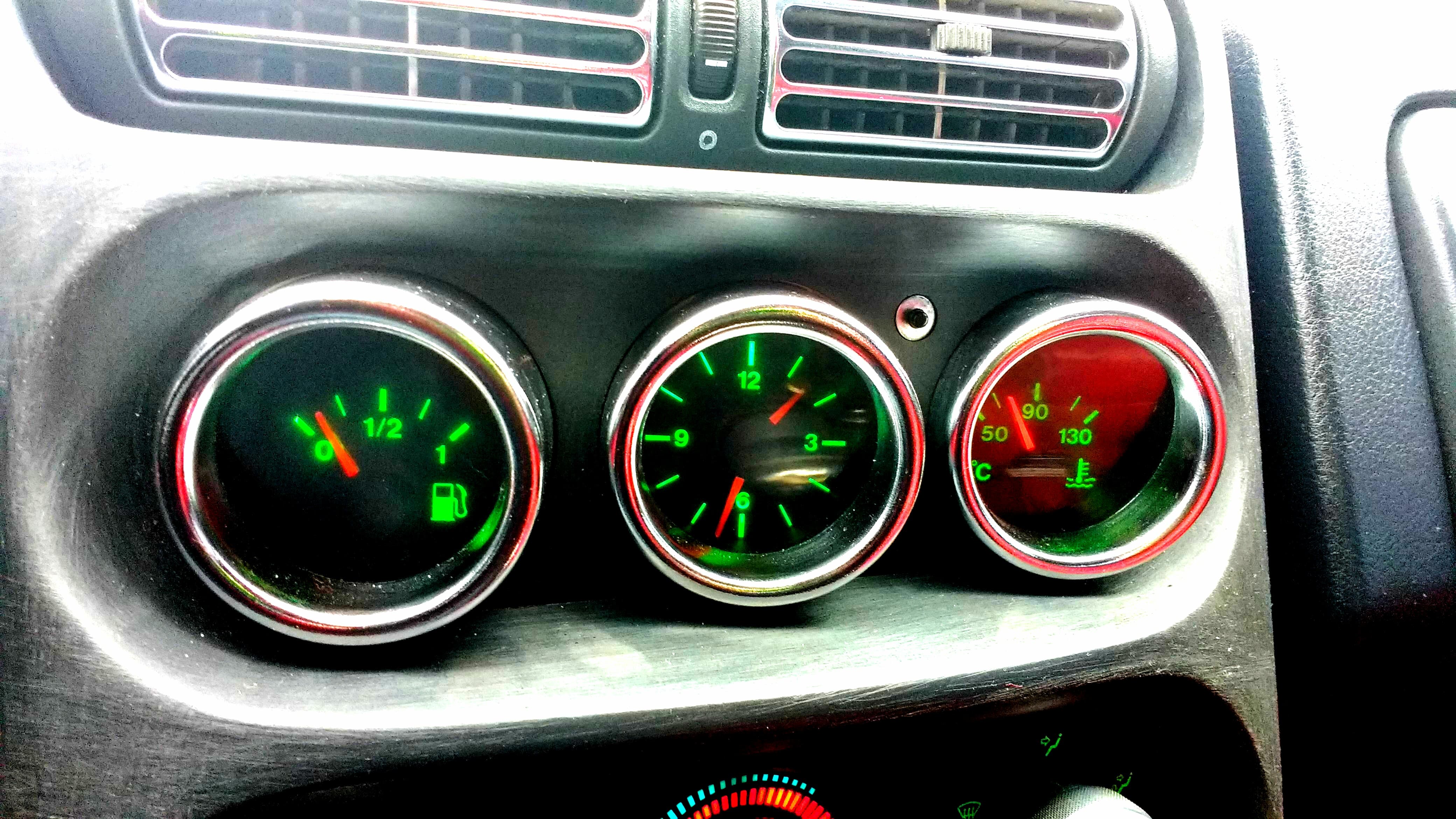

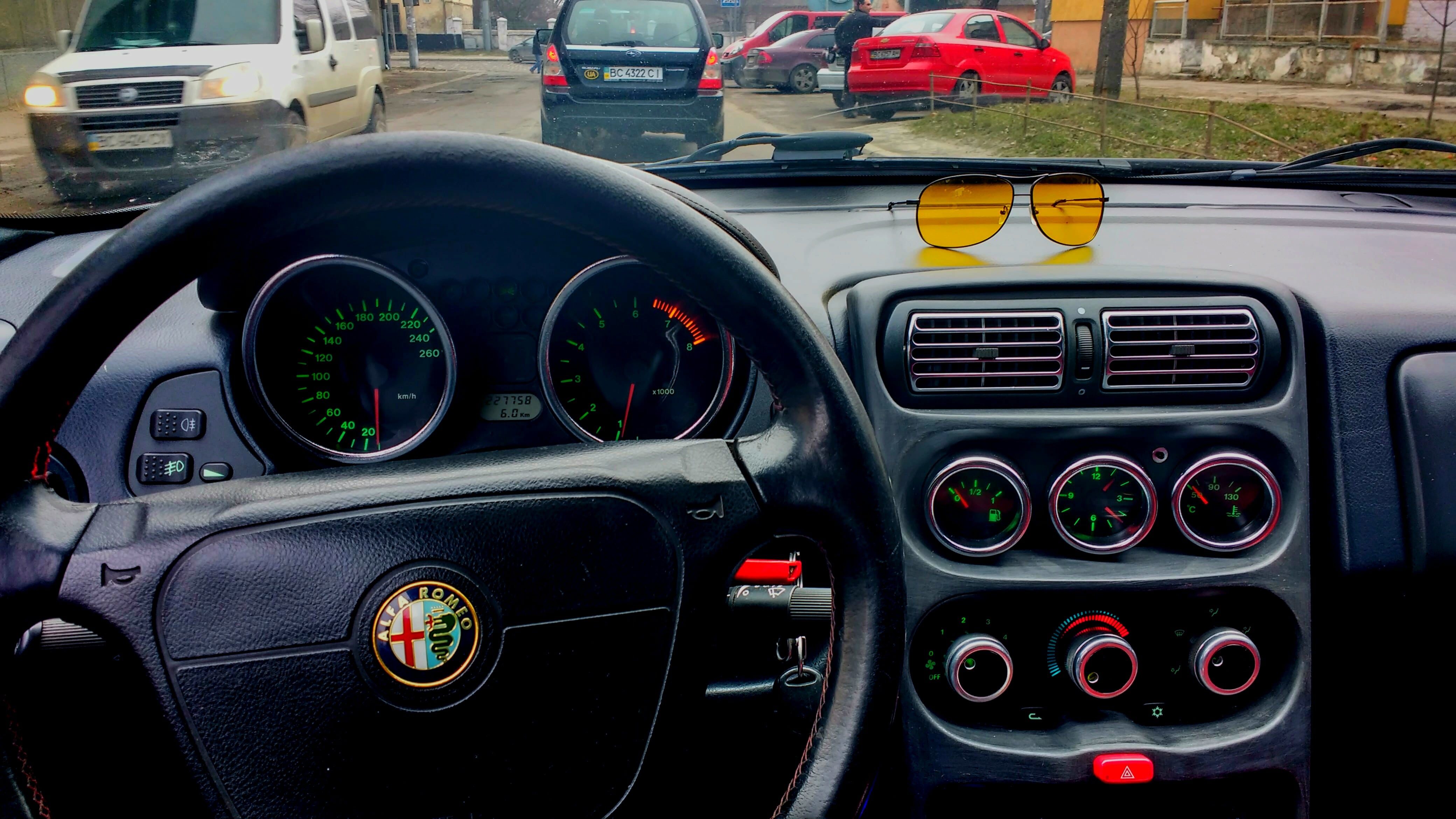

Пофіксив повністю підсвітку салону, якої одна половина світила дуже тускло, а друга не світила взагалі. Спочатку хотів поміняти підсвітку на чевоний, але як розібрав першу ж кнопку, зрозумів що не получиться бо світлорозсіювачі з зеленого пластику, тому вирішив робити по оригіналу, але яскравими та насиченими кольорами. На весь салон пішло близько 50 світлодіодів різних кольорів (білий, зелений червоний)
Повідомлення Myself » Сер, 08 березня 2017, 20:30
Ростик1, файно є, особливо стоп порадував - справді гарно :thumbup

На рахунок емблеми, я б шукав все таки оригінал, не пасує їй тризуб(
Повідомлення Ростик1 » Сер, 08 березня 2017, 21:01
myzikk, та в тому то справа, що нема. Тут і з іншої альфи не дуже підійде, бо діаметр не співпадає
Повідомлення g0nzales » Сер, 08 березня 2017, 21:23
Ростик1 писав:та в тому то справа, що нема
http://www.ebay.co.uk/itm/ALFA-ROMEO-GT ... 1375551341
http://www.alfaworkshop.co.uk/parts/GTV_Badge.shtml
В обох магазах є доставка в Україну.
Повідомлення Kost » Сер, 08 березня 2017, 21:31
блін в Альфи такі шикарні значки, а той тризуб то ппц(
