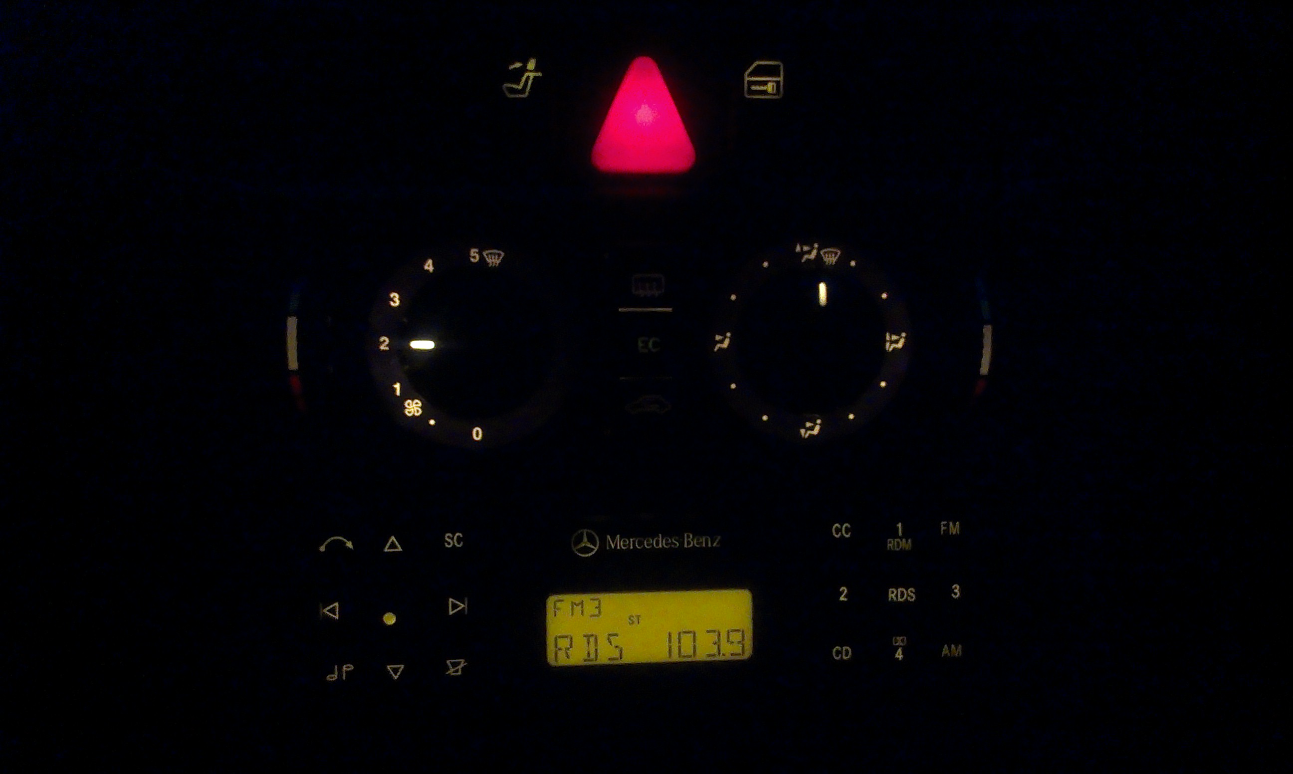

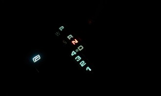

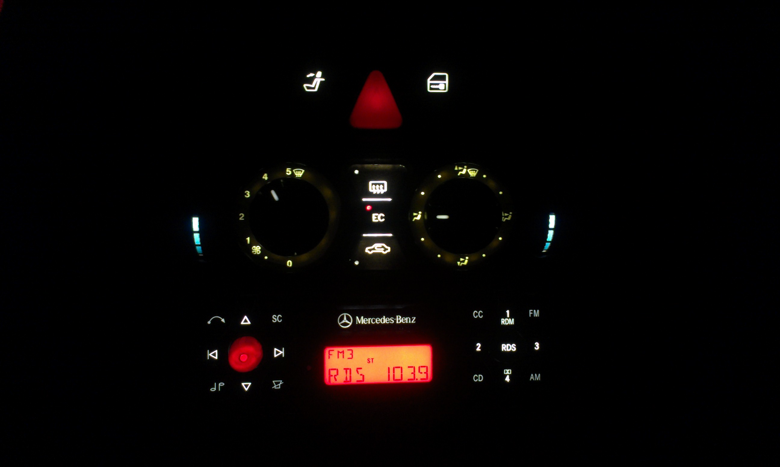

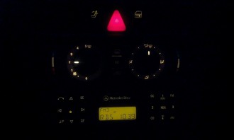

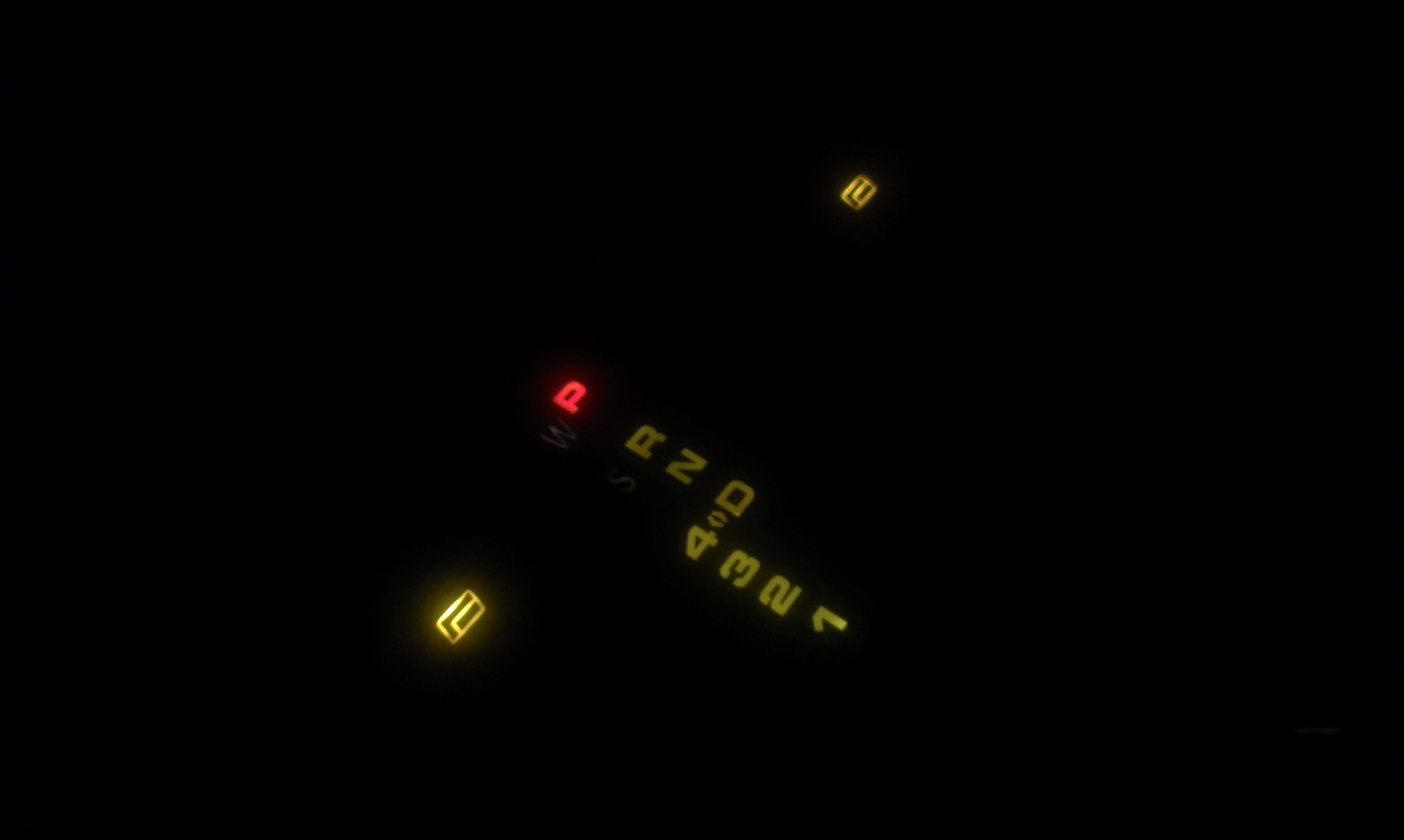

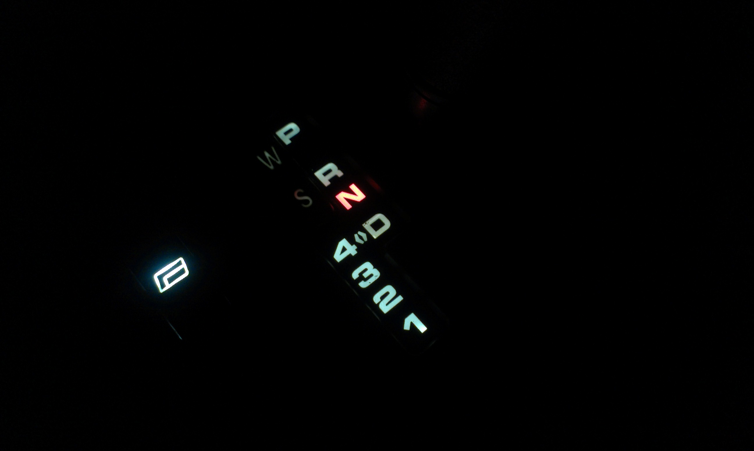

Вкурвила мене та підсвітка, яка вже майже не справлялась з своєю задачею, особливо на центральній панелі (щиток приладів світить норм, а селектор АКПП взагалі потух)
Я думав що там підсвітка на лампочках розжарювання, після розбору всіх деталей виявилось що все на діодах (мені ж легше і дешевше вийде, на резисторах зекономлю ), але якісь вони не яскраві взагалі. Тому купив на радіобазарі метр стрічки діоднтї білого кольору і гойра перепаювати.
Вирішив зробити підсвітку трошки веселішою, зупинився на білому кольорі з червоними елементами, получилось якось так.

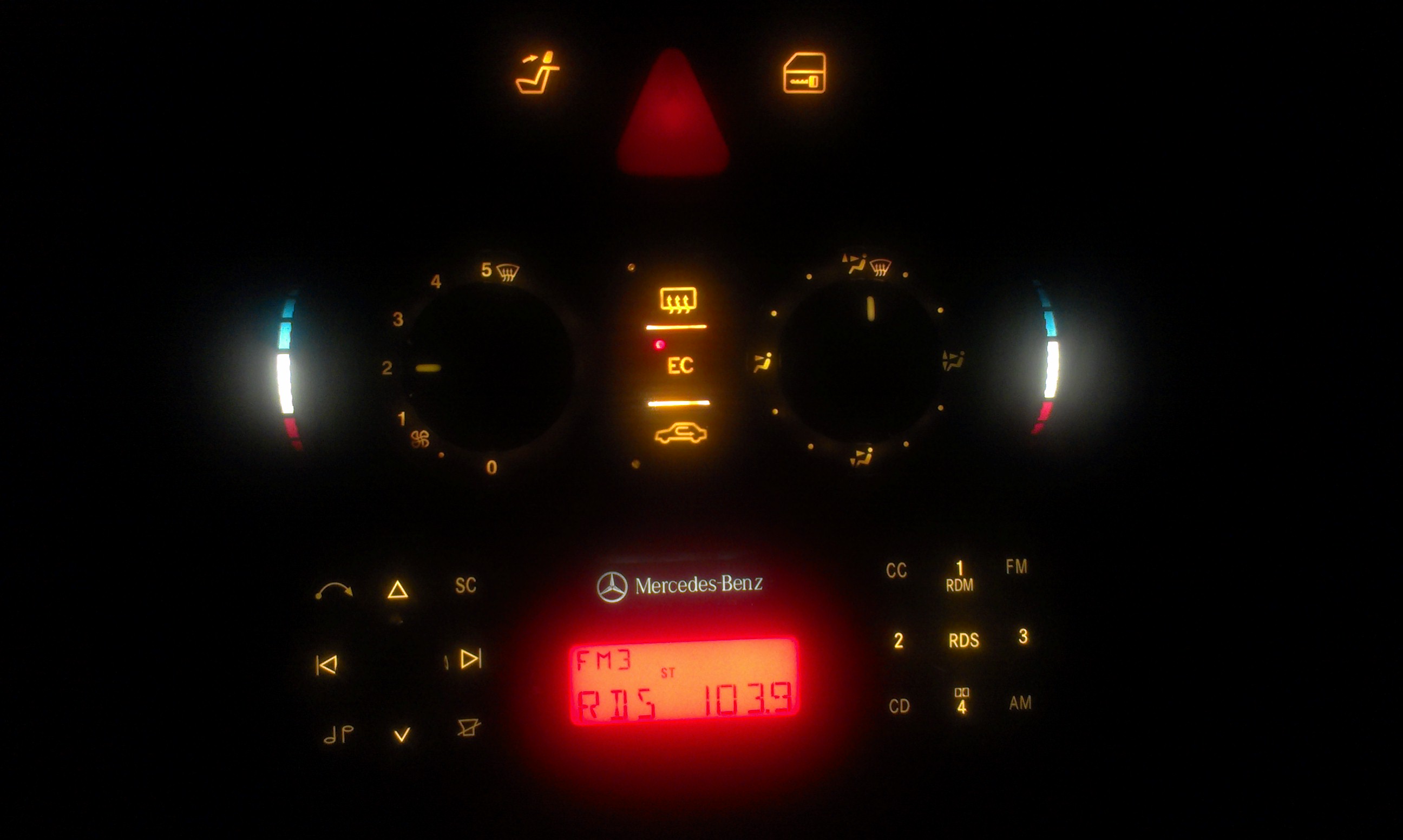

Получилось вроді нічо так, але через те, що на різних символах різний пластик з різним світлопропусканням, получилось що деякі символи відрізнялись відтінком (особливо помітно на кругляшках пічки)
Тому взявши плівку яка лишилась після оклейки поворотників, розібрав все ще раз і заклеїв в помаранчевий, результат нижче. Я довольний, то шо нада.

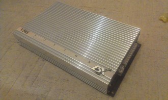

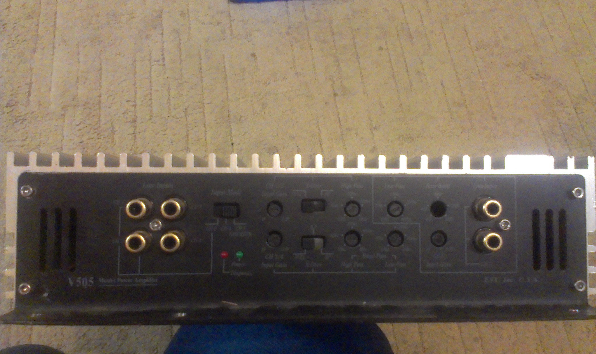

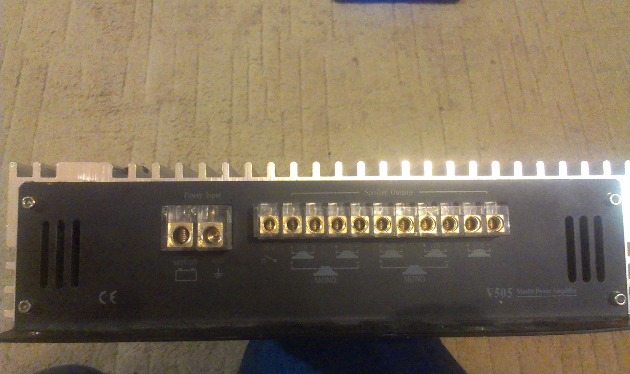

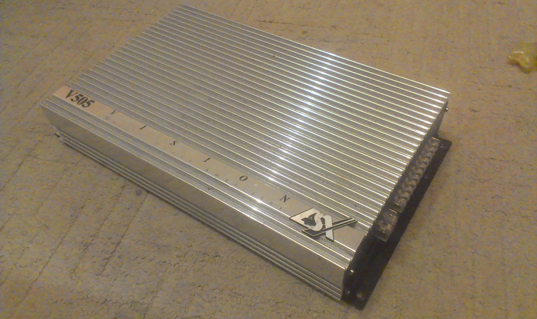

І ше похвастаюсь покупкою 5-канального підсилювача по солодкій ціні (озвучувати не буду бо вречуть :D )

Повідомлення mister_X » Сер, 28 вересня 2016, 22:28
Підсвітка просто жиииир !!!!
-Driver-
Повідомлень:1544
Авто:Citroen c5
Re: Mercedes-Benz c180 w202 elegance
Повідомлення -Driver- » Сер, 28 вересня 2016, 22:53
добре що плівкою підкоригував підсвітку бо ті біло-синьо-холодні дешеві діоди то :bad

Та в Ростика і неможе бути по іншому,
Все дуже гармонійно виглядає.

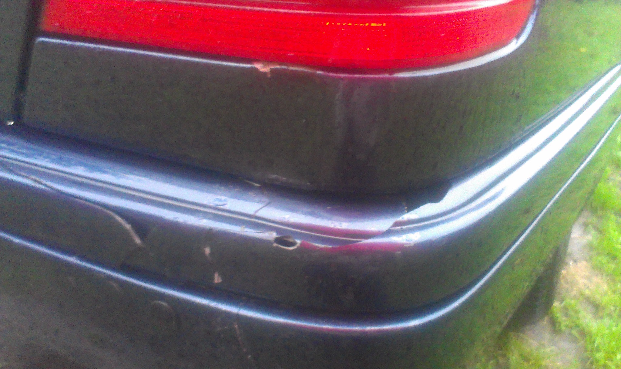

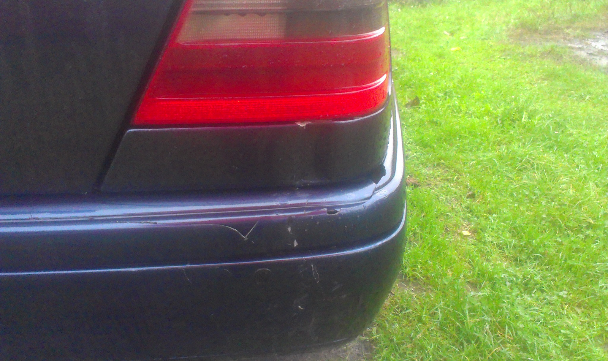

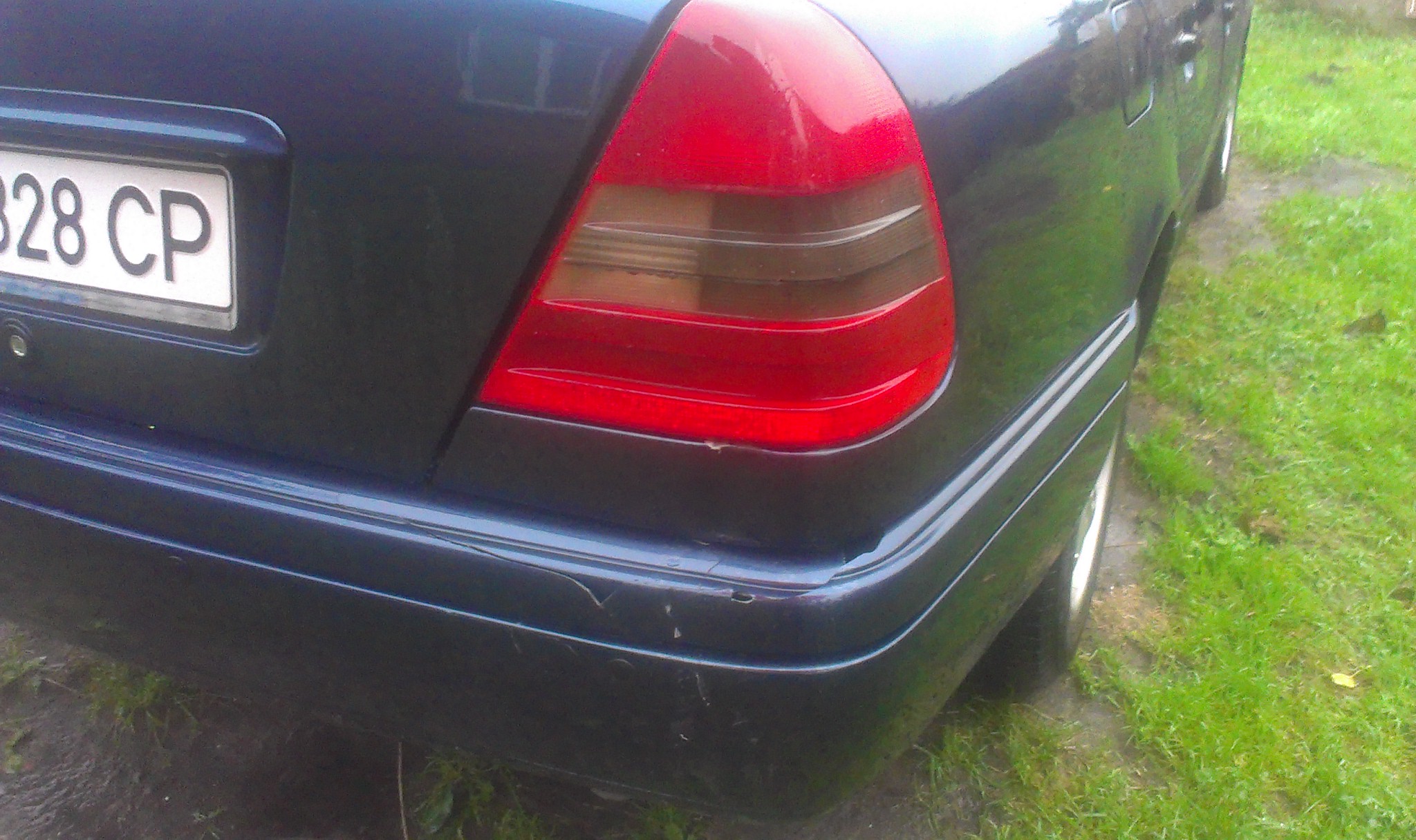

Приїхавши вчора з роботи, мав таку класну вечерю з продовженням, якого не можу пригадати за всі 12років мого подружнього життя :D
Ніщо не віщувало біди, я вже майже засинав, поки жінка не спитала в мене скільки коштує задній бампер мерседеса :ninja
І тут я поняв де свиня зарта :sad
Останнім часом ті стовчики вже зовсім охрініи, кидаються під машини.
Трохи шкода що крило зацепило. :cry

Ростик1, не так страшно
Воно :bad

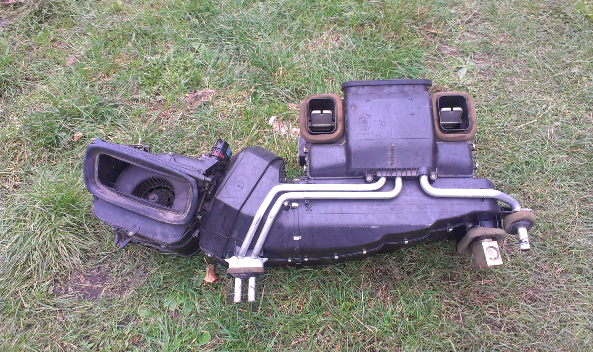

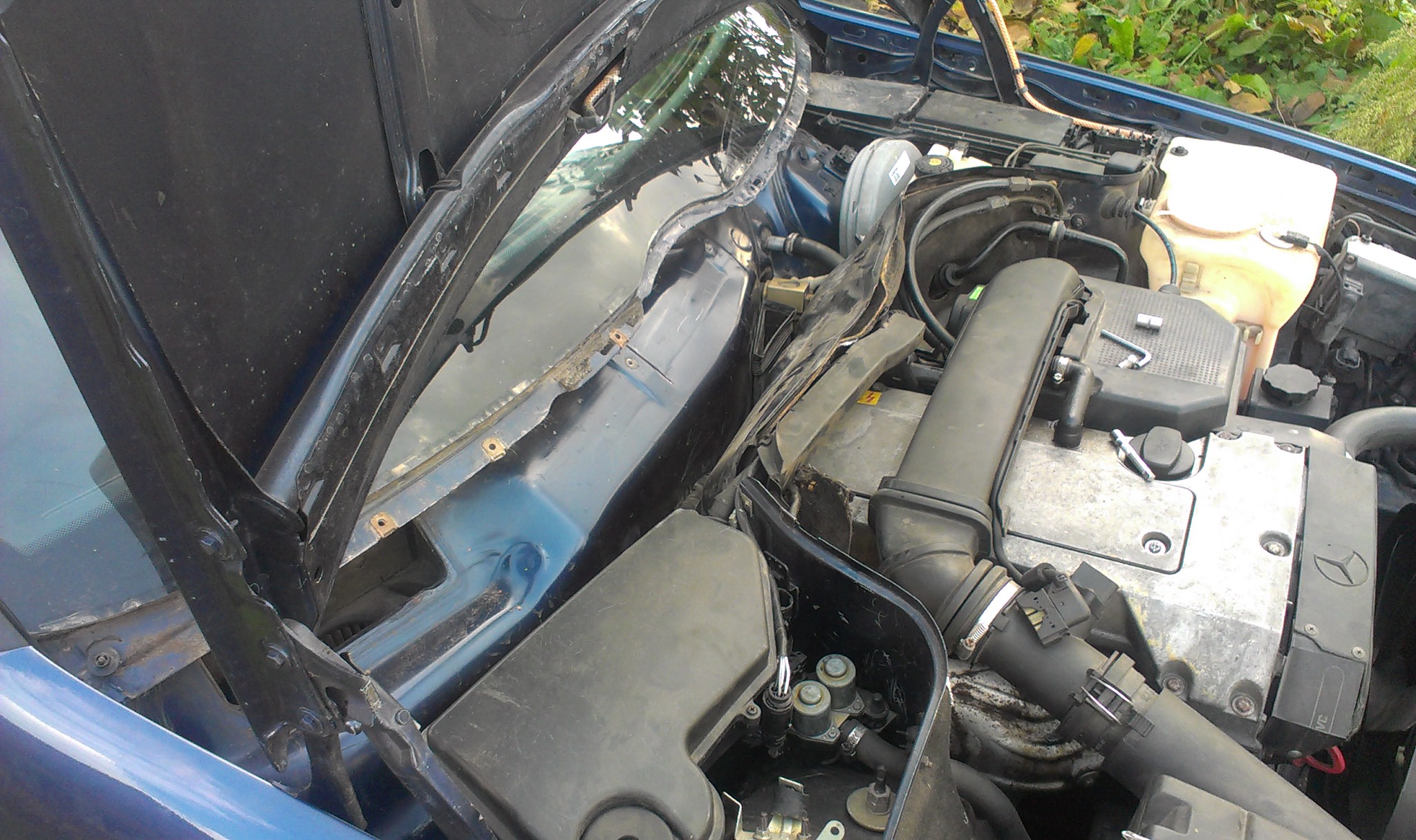

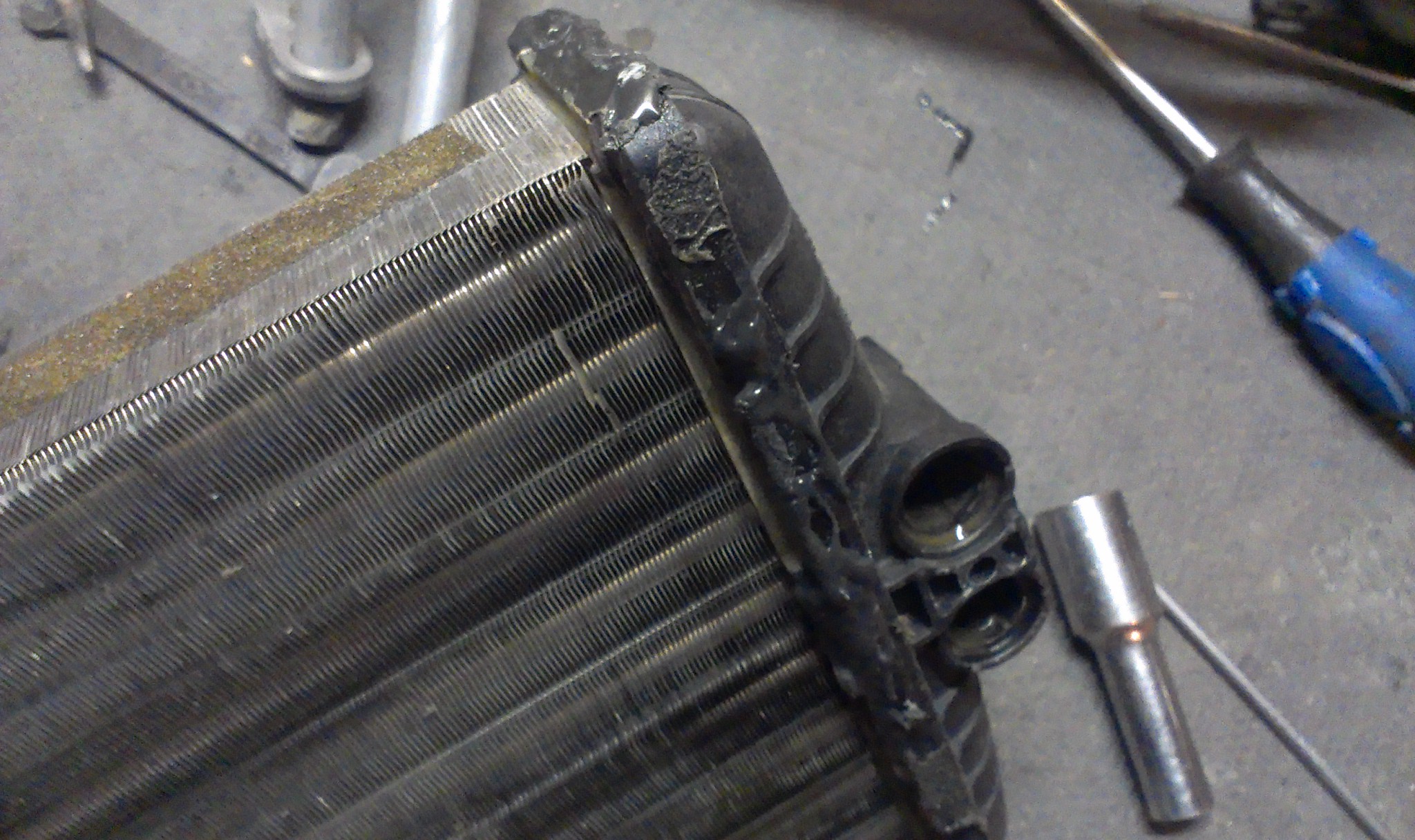

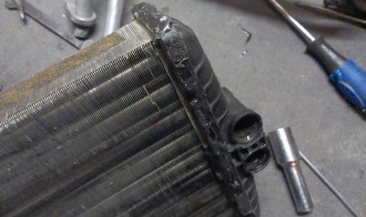

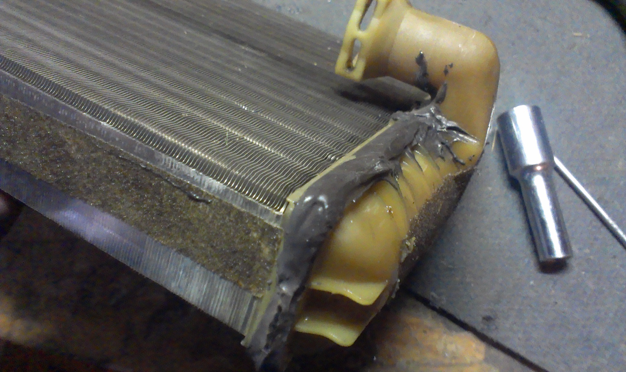

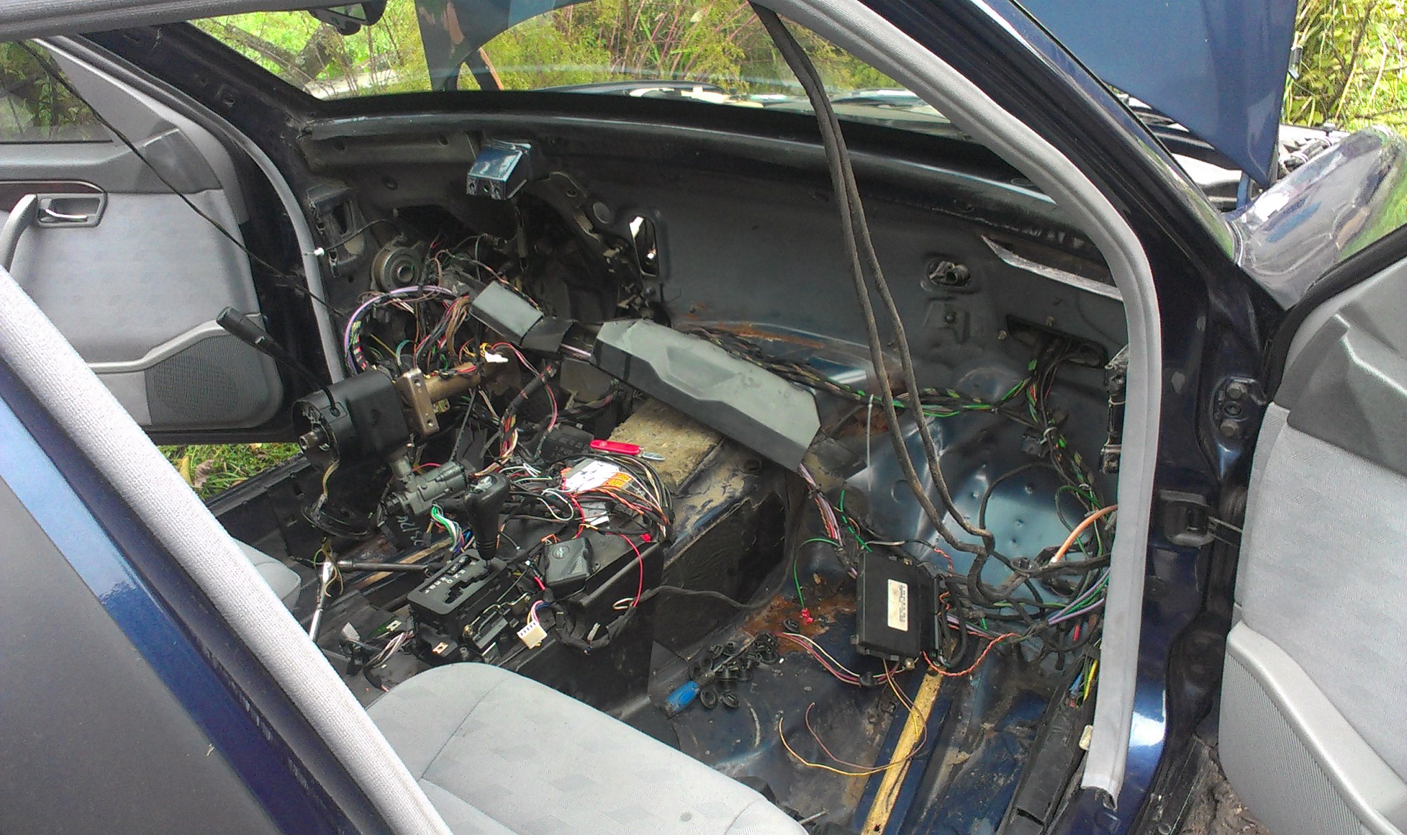

На дворі трохи похолодало, почав користуватись пічкою, але припереключенні температури обдуву на горячий в салоні відчутно запах антифризу, штиняє сильно. Оглянув всі патрубки які вели з під капоту в салон, все було ціле, висновок напрошується сам - треба знімати пічку. Психологічно важко було це робити через недавно відремонтований кондиціонер, треба стравляти фреон, але зробити треба так чи інакше. Приступив до розборки.
Під капотомрозбирати до такого вигляду
А в салоні до такого
І через якихось дві години з перекурами пічка знята. (Величезний респект Мерседесу, крутити його одне задоволення, настільки всі кріплення продумані до дрібниць)

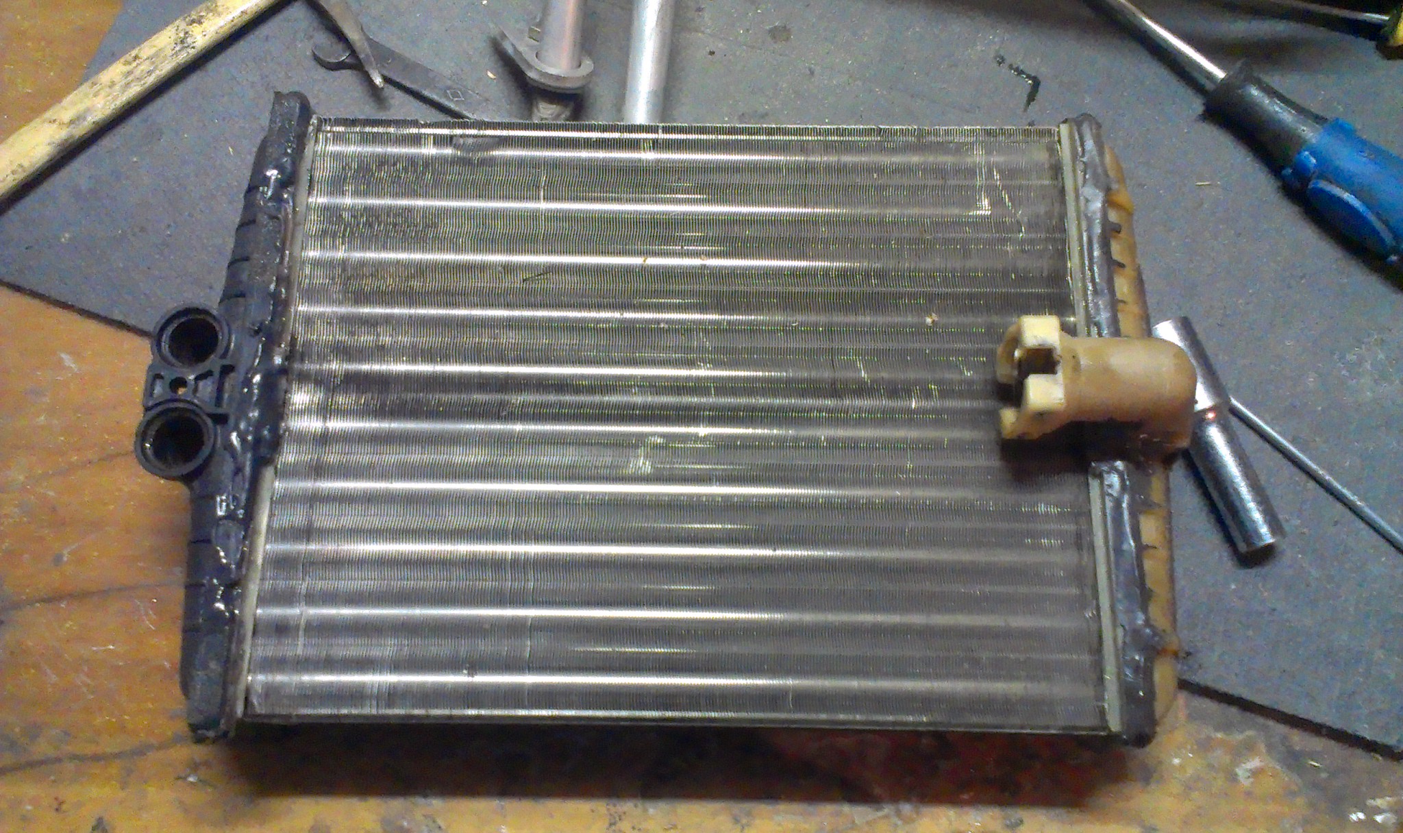

Діставши радіатор пічки, одразу кидаються в очі соплі з епоксидонї смоли, тут вже хтось побував, замовив новий радіатор і комплект ущільнюючих кілець для трубок, що вставляються в радіатор. (Приїде все на наступний тиждень)
Ну і щоб машина даром не стояла розібрана тиждень, купив 7 листів вібри 3мм 50*70см, та 4квадратних метри сплену 8мм. Гріх не скористатись моментом і не заклеїти моторний щит. Але тут мені потрібна порада, заводська шумка досить груба чи буде ефект від наклеювання сплену поверх 3мм вібри? Бо боюсь якщо наклею сплен потім постелю рідну шумку , що не зможу надіти панель на своє місце.
