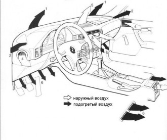

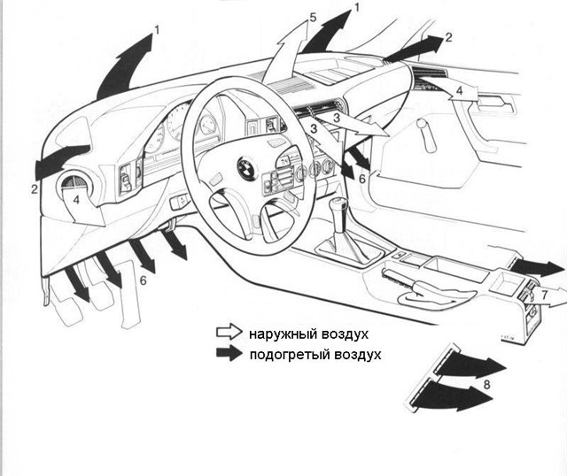

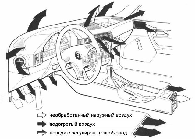

В мене стоїть пічка сіменс, а чому не має гріти з середніх воздуховодів? на пічці бехр інакше?
Re: Моя е34
Повідомлення T5-R » Нед, 11 жовтня 2015, 00:18
тоха88, інакше в пічках які мають колесико між центральними воздуховодами. Тоді можна регулювати додатково гаряче чи холодне.
церкуляція повітря дуже логічна і зручна, по суті тепле повітря з центральних решіточок не потрібне.
