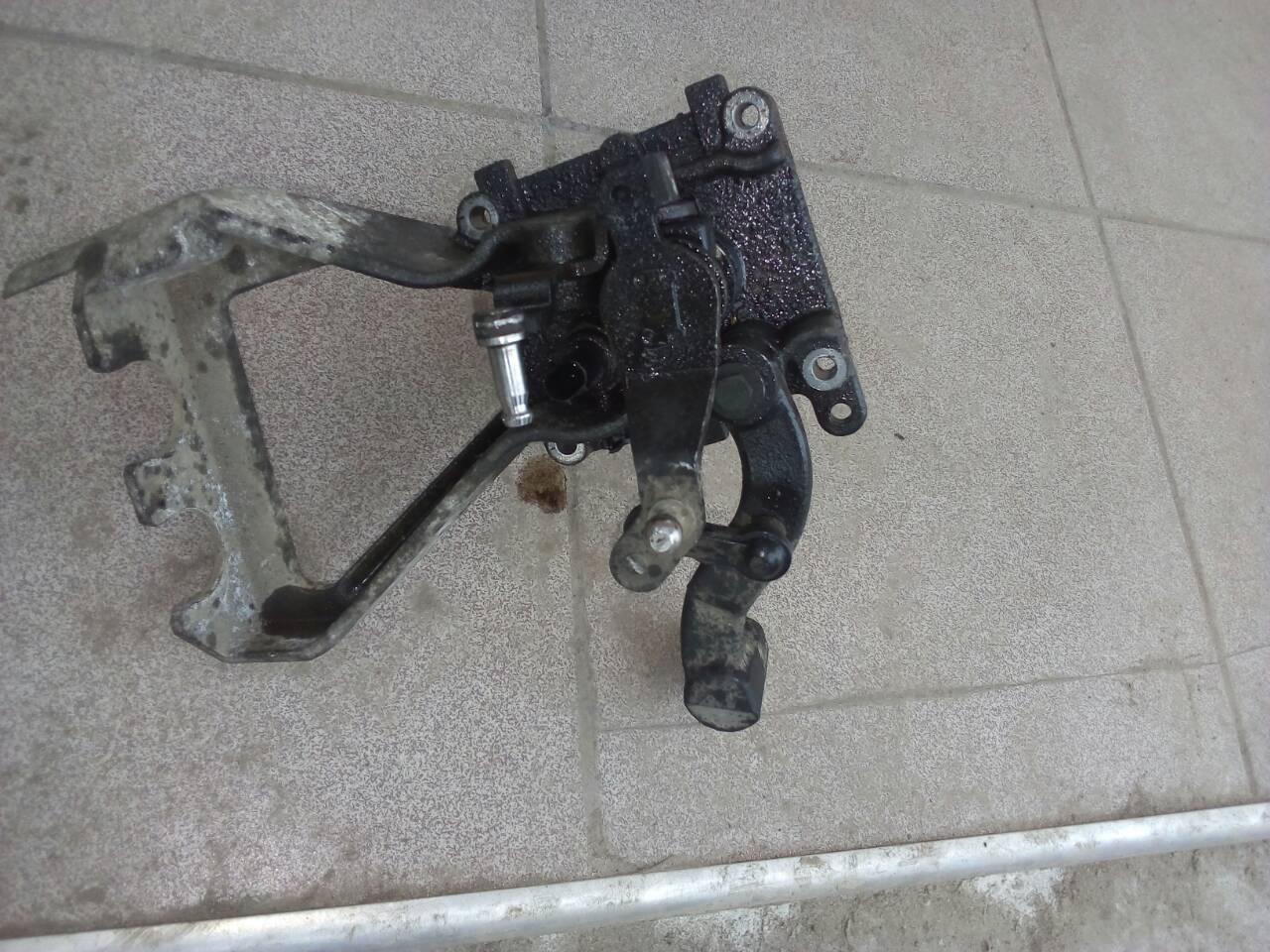

На Олх в Яворові є така коробка,спробуй переговори,може зніме тобі.Дійсно Екзіст по Мерсу то загадка.

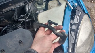

Обзвонив всі оголошення на олх, ніхто не погоджується продати окремо. Тут ж є багато продавців запчастин, поможіть хоча б взнати каталожні номера тих тяг.

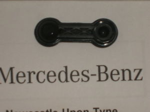

Одну деталь вдалось знайти
A0009930161
Ще одну шукаю...

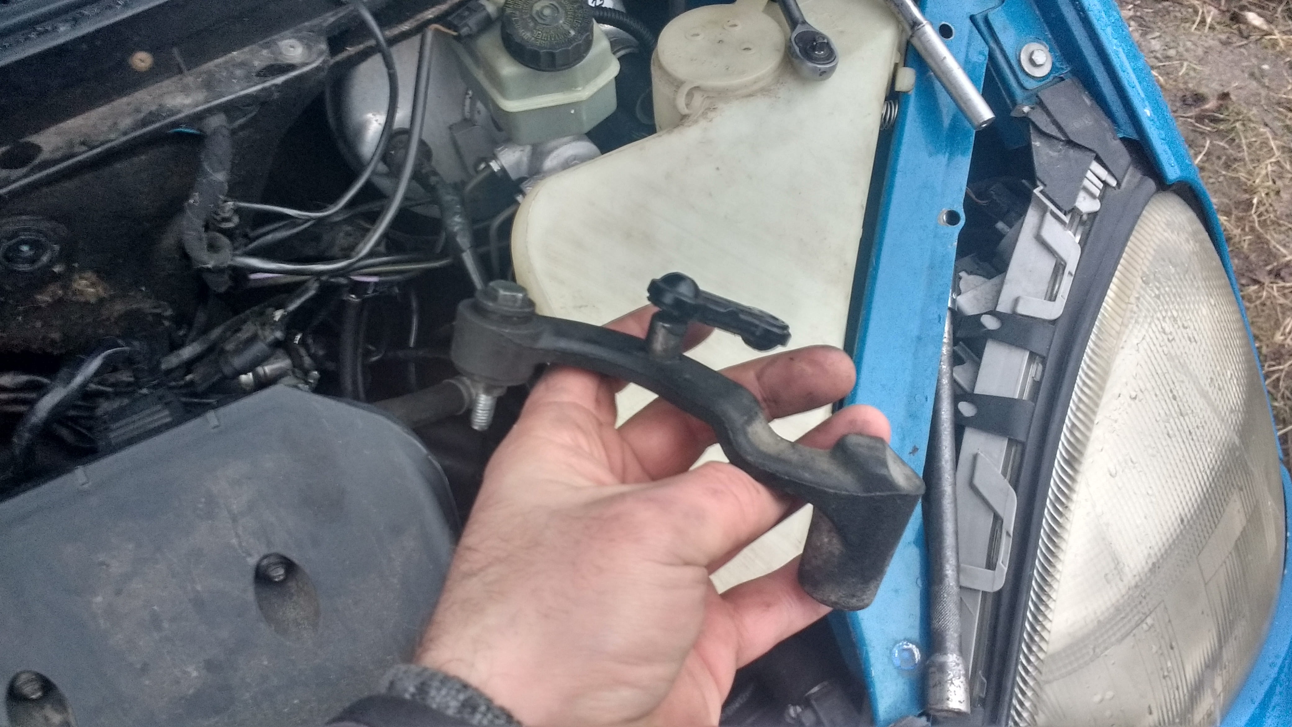

Знайшов :roll два дні інтенсивного пошуку дали результат. Вдалось вмовити продавця зняти кулісу з коробки, ціна питання 50 долЯрів, враховуючи те що моя впринципі працює, лише туго вмикається 1-ша передача - то це дорогувато, але в ідеальному авто, ідеальним повинно бути все. Тому не шкода тих грошей, буду надіятись допоможе мені ця тага закрити питання з вмикання передачі.

Ну шо ж. Відкрутив я ті тяжки з купленої куліси і поставив собі. Курвамать доступу нема взагалі, шоб шось там крутити треба мати резинові косточки, але все таки вдалось поставити. Я тепер жогадуюсь чому їх там не було, там поруч прткручений редуктор ГБО, і газова трубка перешкоджала ходу тязі, от її мабуть і зняли, довелось ще відкручувати трубку і перегинати її. Зате тепер передачі вмикаються чіткіше і пропав люфт на ричагу, але ше не так як би хотілось, потрібно ще раз відрегулювати троси і все буде чікі.

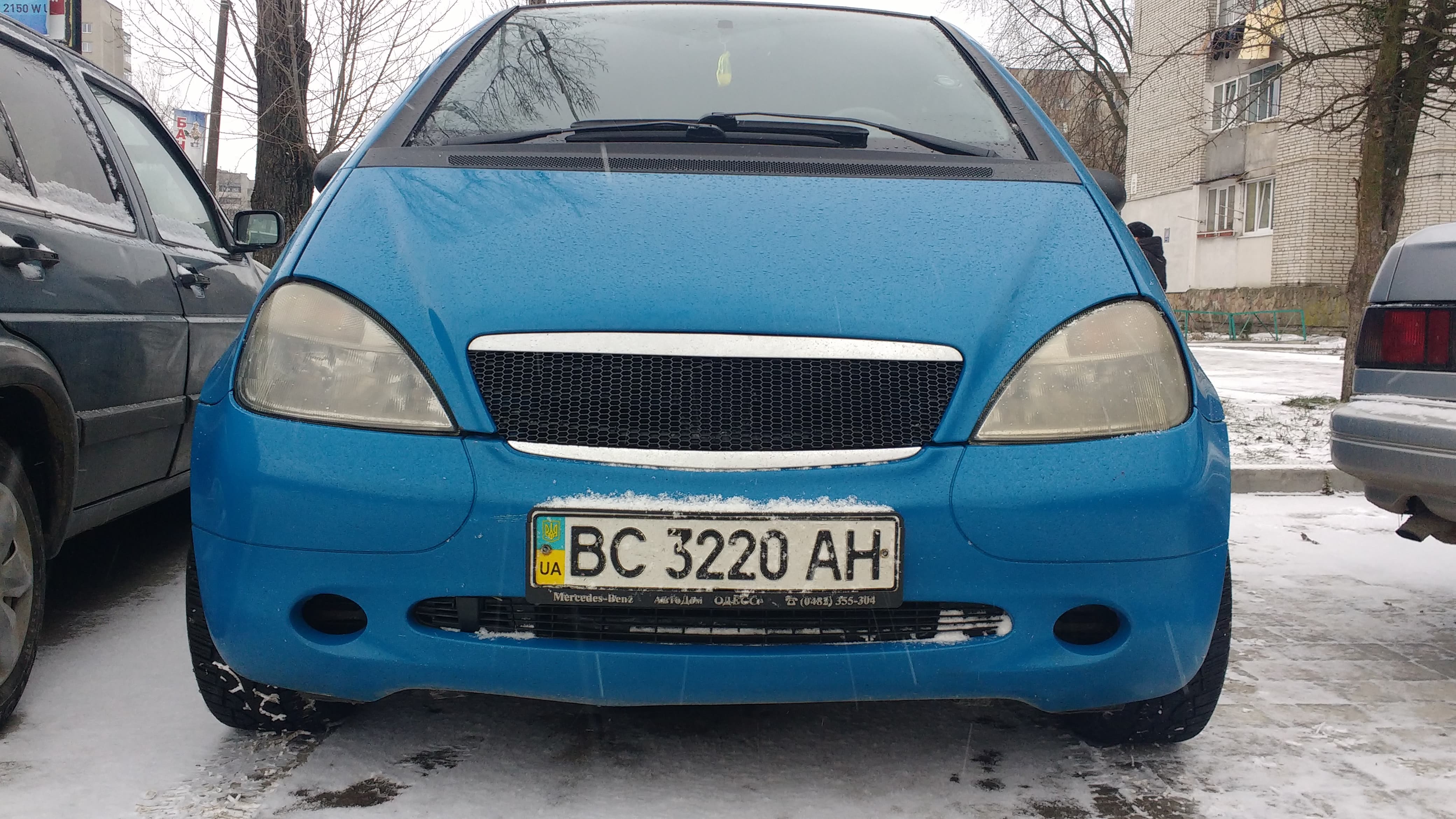

І шо паньство скаже про такий тюнінг?

Мені чесно кажучи не дуже, сток ліпше виглядає

Як на мене маючі ту тягу взборі надо було і поставити якщо получилось би.Решітка подібна на авто зроблене після дтп колхозним способом.Там фари потребують поліровки,дати координати майстра?

Вот і мене взяли сумніви, тому цікавить думка більшості. Може як дороблю до кінця, разом з бампером, буде по іншому виглядати.

А навіщо ускладнювати собі життя, діставанням з коробки цілого механізму, який доречі не витягнути поки не опустити двигун, якщо можна поставити саму тягу, закрутивши лише один болт.
Фари буду полірувати на g23, ціна питання +- 50уо.

Та ну, що Ростик таке робив не сам, а дав майстру? Він перестане себе поважати :D
А по темі, сток кращий, як на мене. Максимум можна навести контрасту, освіживши решітку якщо вони вицвіла.

Лишити сток а хром затягнути плівкою чи аквадрук

Сток +
Сітка -

рідна сітка - файна, нова - ригля повна.
краще реставрани існуючу + віднови блискучість логотипу

+1 за оригінальну решітку. В Мерсі колхоз не потрібен.
Доречі, полировка фар на ASO 300грн, але плівку не клеять. Мотивуючи тим, що вона теж запісочується.

Фари тре полірувати і спец лаком крити тоді роки на 3 буде еффект.По іншому то все ненадовго.Плівка також клеїться але також спец.Коштує то все від 2000 грн де не шукав.

Ростик Послухай людей .хоч а клас я не рахую за мерс .але всетаки значок то є .най вже буде)

Як варіант: хром заклеїти в чорне, сітку нову лишити, на неї посадити зірку, або на капот значок.

Дякую вам за чесність, за то вас дуже поважаю.
Кароче поняв я шо маю зальот на 2000грн (500 сітка + 50уо треба купити нову решітку, бо ту треба було трохи попиляти щоб ту сітку вставити)
А фари я б хотів робити в Остапа, він покриває спецлаком, але хоче щоб йому зняті фари привезти, а їх зняти то капєц, знімати бампер відгинати крила і частково відкручквати телевізор, тому мабуть прийдеться покривати плівкою.

От треба було тобі це ляпнути? :D я вже вивчаю матчасть по правильній поліровці своїми руками
