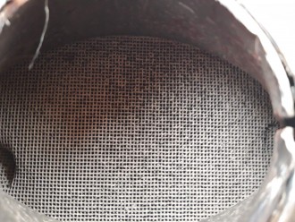

Повідомлення AndrewK » П'ят, 20 грудня 2019, 22:22
Завтра при світлі. На просвіт мінімум пів темного. Має два невеликі опливші провали на поверхні зі сторони входу. То початок кінця, а сам кінець явно вже недалеко був.
Чувак не барижить старими, треба буде ще пошукати де старий скинути.
Їхав нині за жінкою позаду, бо той гараж за 40км від мене, то бачу вона так шустро шурує. Та й сама жінка каже, що машинка ніколи так не їхала.
Re: Hyundai Getz 2005 1.3 АКП

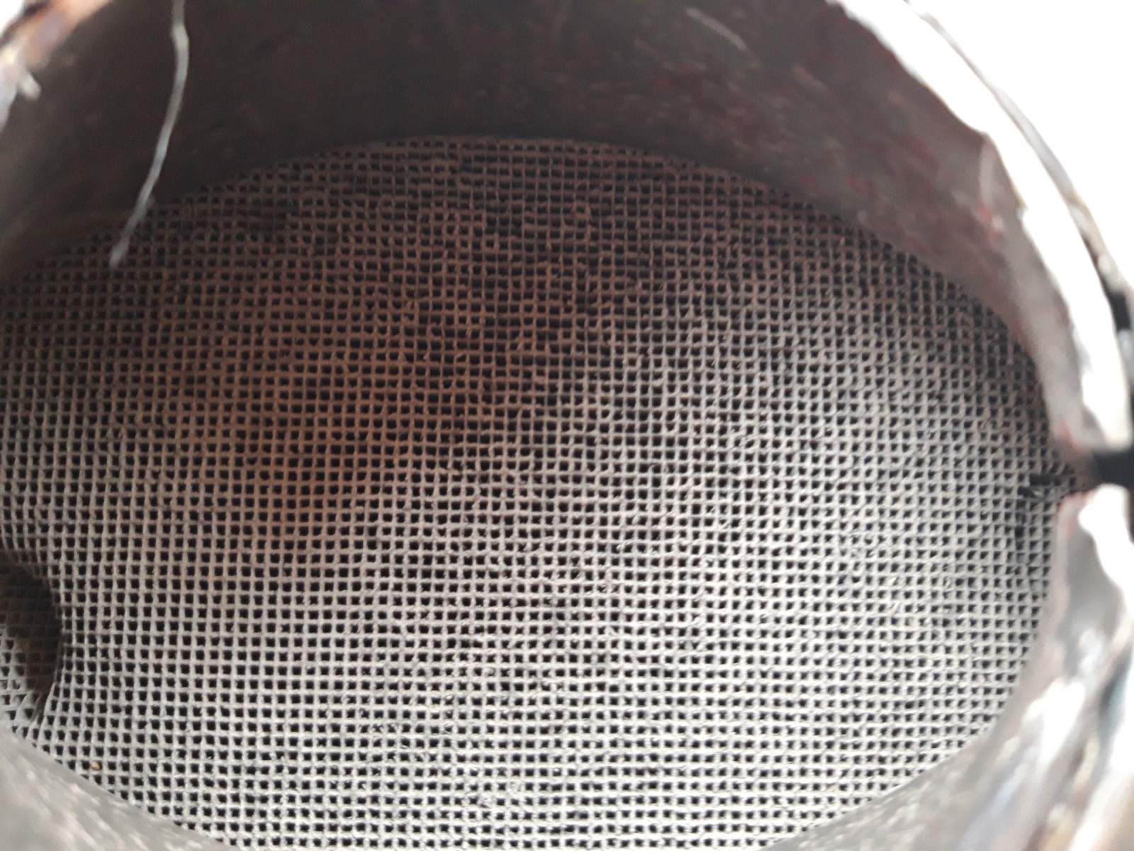

Повідомлення AndrewK » Пон, 23 грудня 2019, 20:17
Це зі сторони входу, видно два провали по краях
На виході вид нормальний.
Сьогодні пробував на ній їздити. Пропав той гадкий провал при старті з холостих. Загальна динаміка також покращилась
Повідомлення Fobos » Вів, 24 грудня 2019, 18:45
нормальний кат
Повідомлення AndrewK » Вів, 24 грудня 2019, 18:54
Він на просвіт не проглядається практично.
Крім того по показах компа не працював практично, давав провал і рідкісно смердів. Крім того по відгуках в неті після 100тик на корейських рисовозках кати дохнуть.
Провал пропав, вонь пропала, чек поки не світиться. Тепер лише питання куди той старий подіти.
