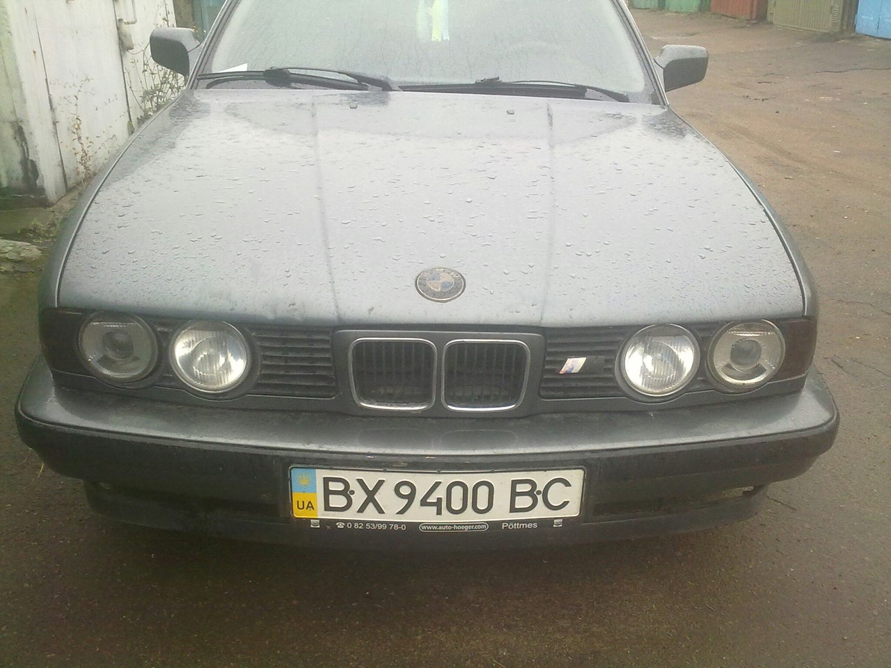

Сьогодні переставив ноздрі бо мої були поломані і поставив хром окантовку, виглядає кращє, тимчасово піде, буду ставити широку морду

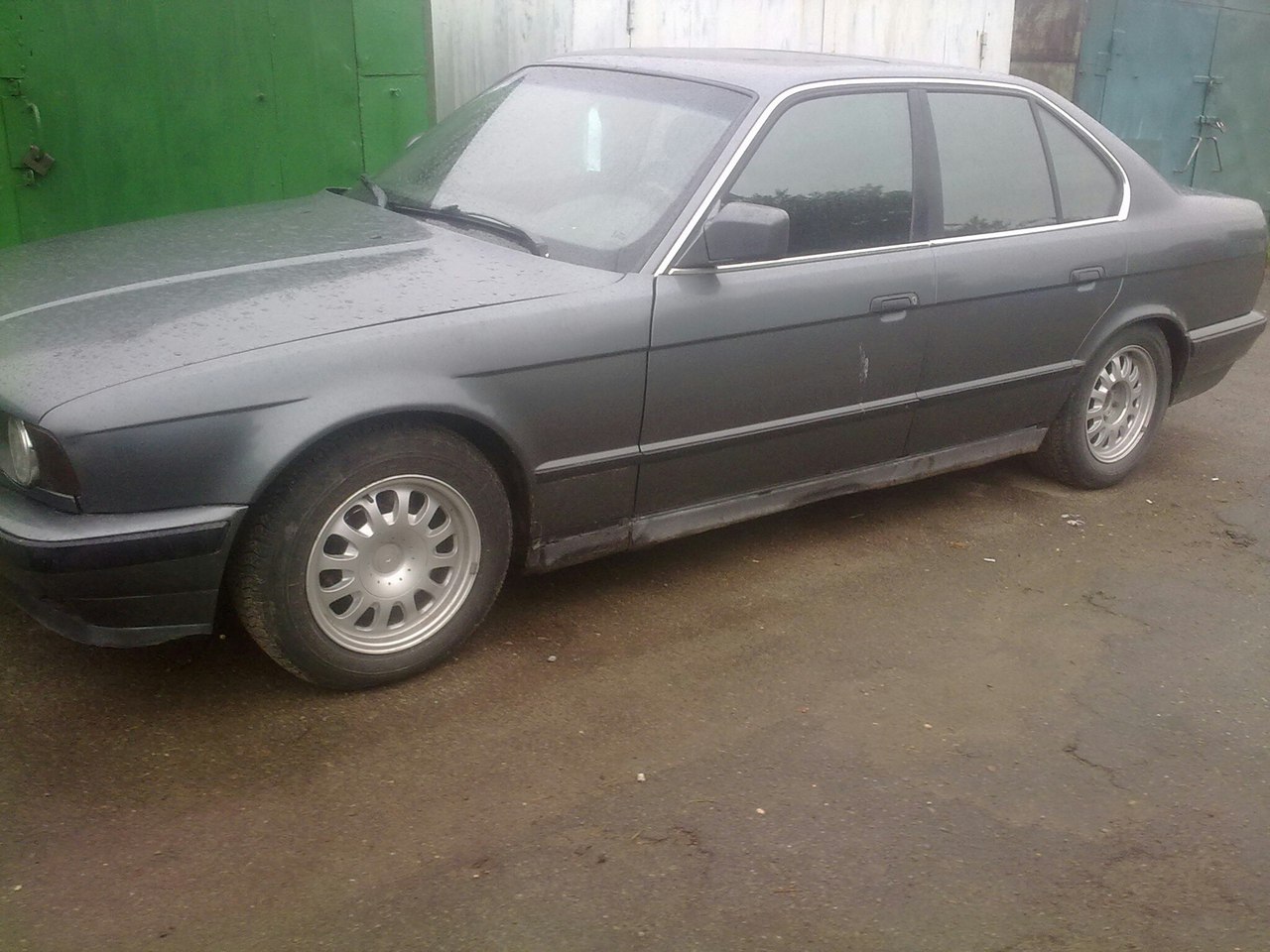

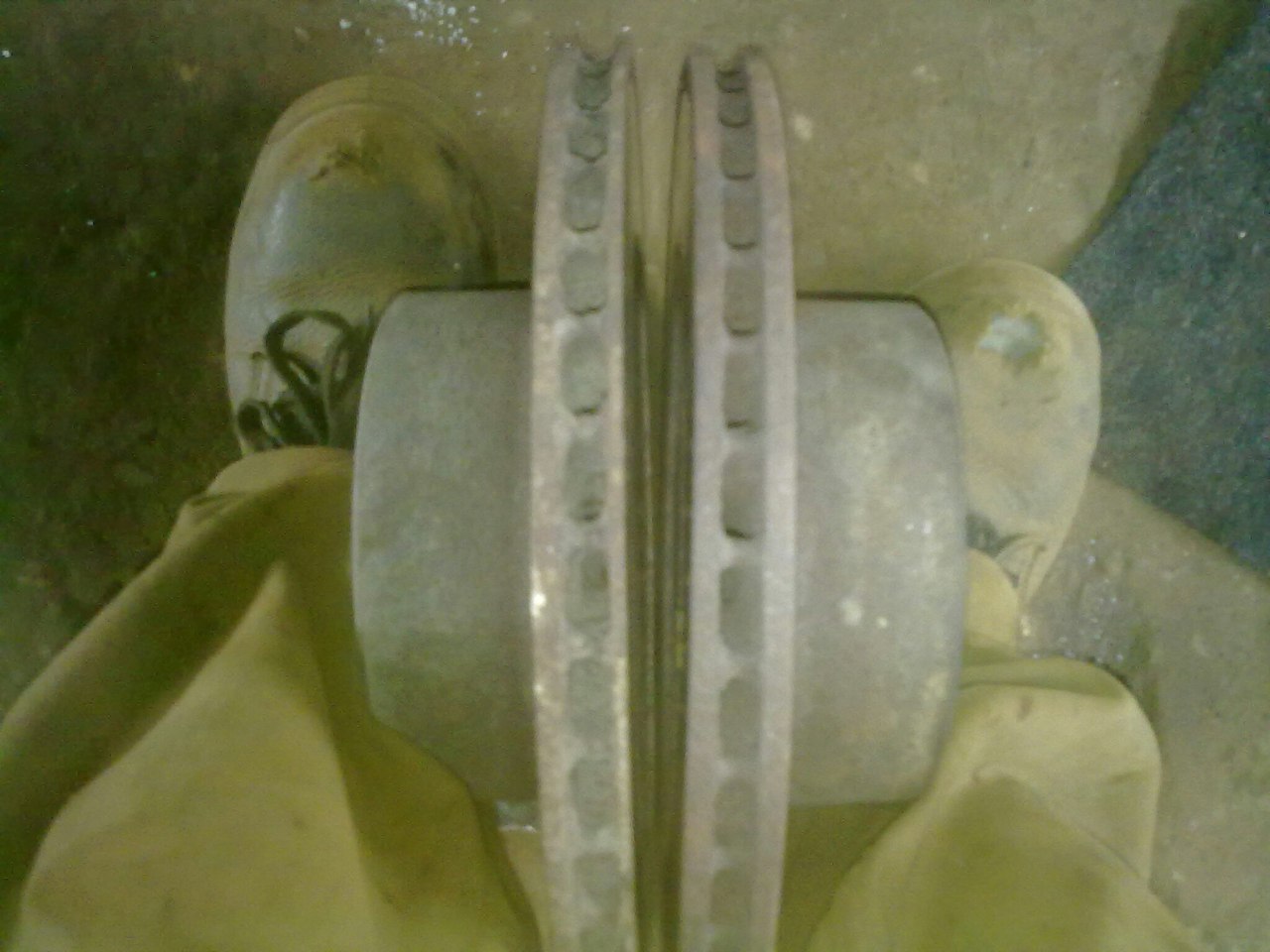

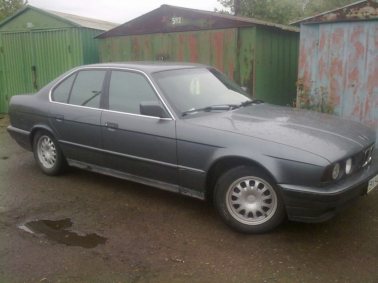

Фоткі посадкі, трошкі поїздив вроді щє трошкі нижчє сіла, ну і накінець розібрався з тормозами, передні бліни поміняні, на фото з права мої, з ліва нові, товщина моїх 18.5мм,при мін. значенні 20мм,ті шо поставив мають 21мм,нові мають 22мм,тормоза зовсім інакші стали :D

З фотками блінів навпаки, з ліва старі з права нові
