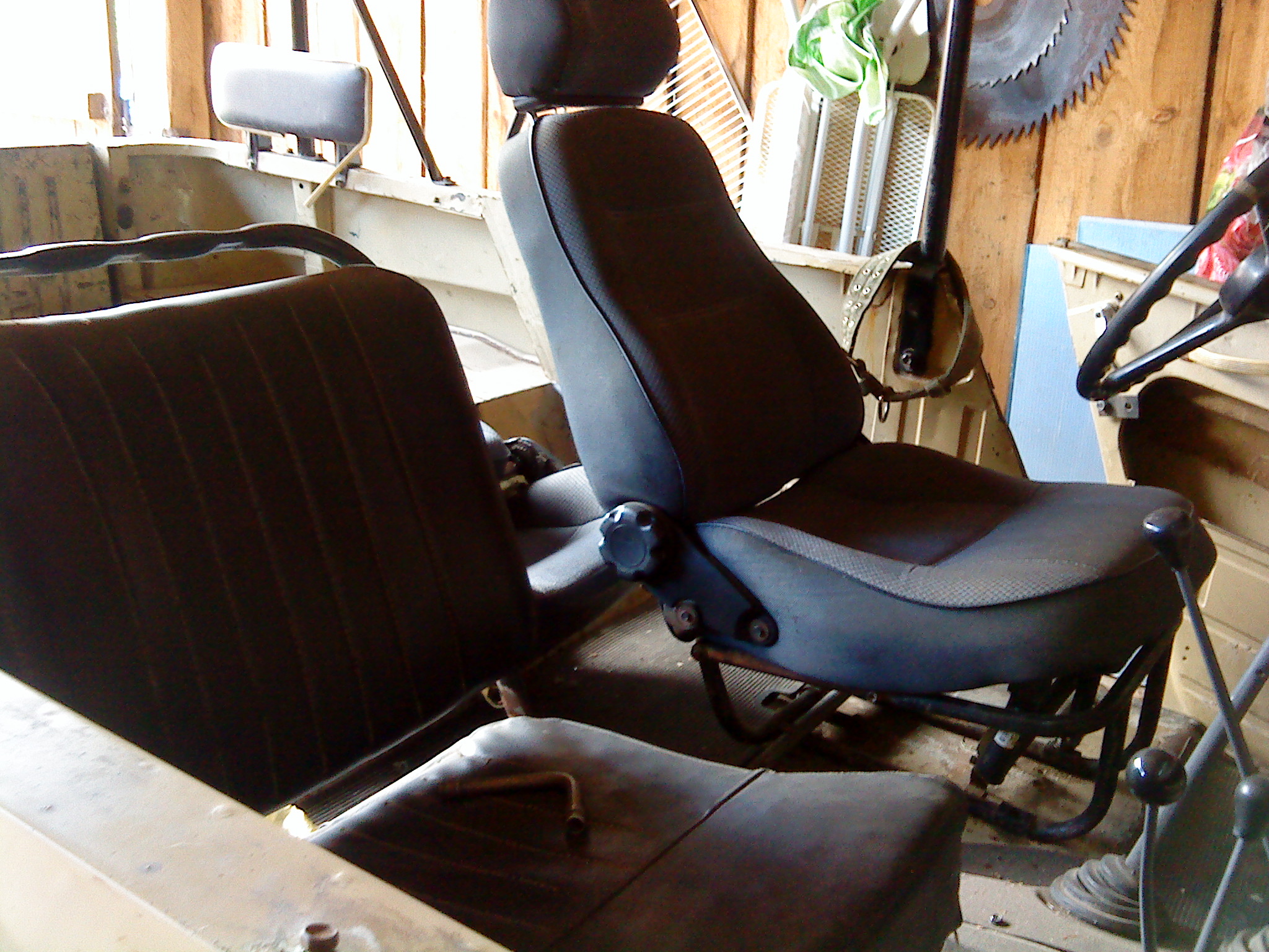

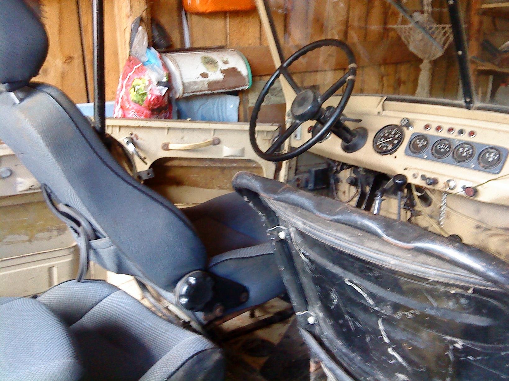

Повідомлення Ziro-cool » Пон, 22 липня 2013, 19:36
фотке процесу.....

Ziro-cool, я також хотів ставити від ТАЗа, навіть дві передні вдома, але видалися вони мені хрупкі. Поставив від Рено Меган, і комфортніше і красівше!

Ziro-cool писав: фотке процесу.....
тут ти напевно трохи протупив. Ми на свою Луїзу(Волинянка), ставили спеціально шось з доброю боковою пвідтримкою,бо як їздили на інших сидіннях, то по калда..обінах так літали по машині шо піпец. Ще нам зараз не хватає ремнів :D

wklef писав: ставили спеціально шось з доброю боковою пвідтримкою,бо як їздили на інших сидіннях, то по калда..обінах так літали по машині шо піпец
Повністю згідний з wklef, тому і відмовився від ТАЗосідух, тра щось посильніше. Вони на тазіках по асфальту ломаються, а ти в ліс, ями, говна. :facepalm

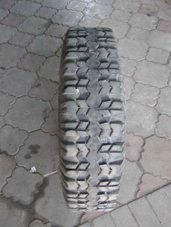

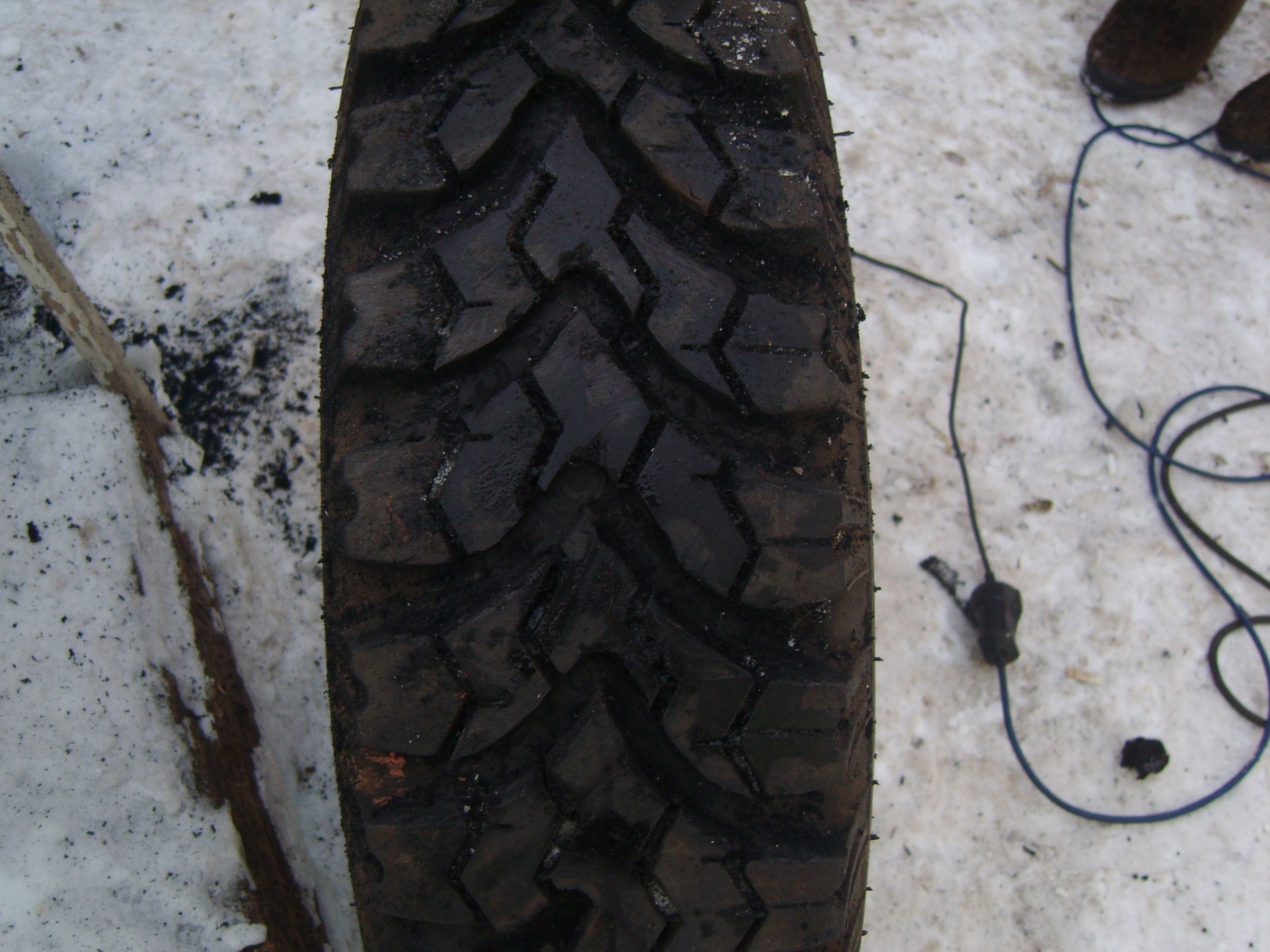

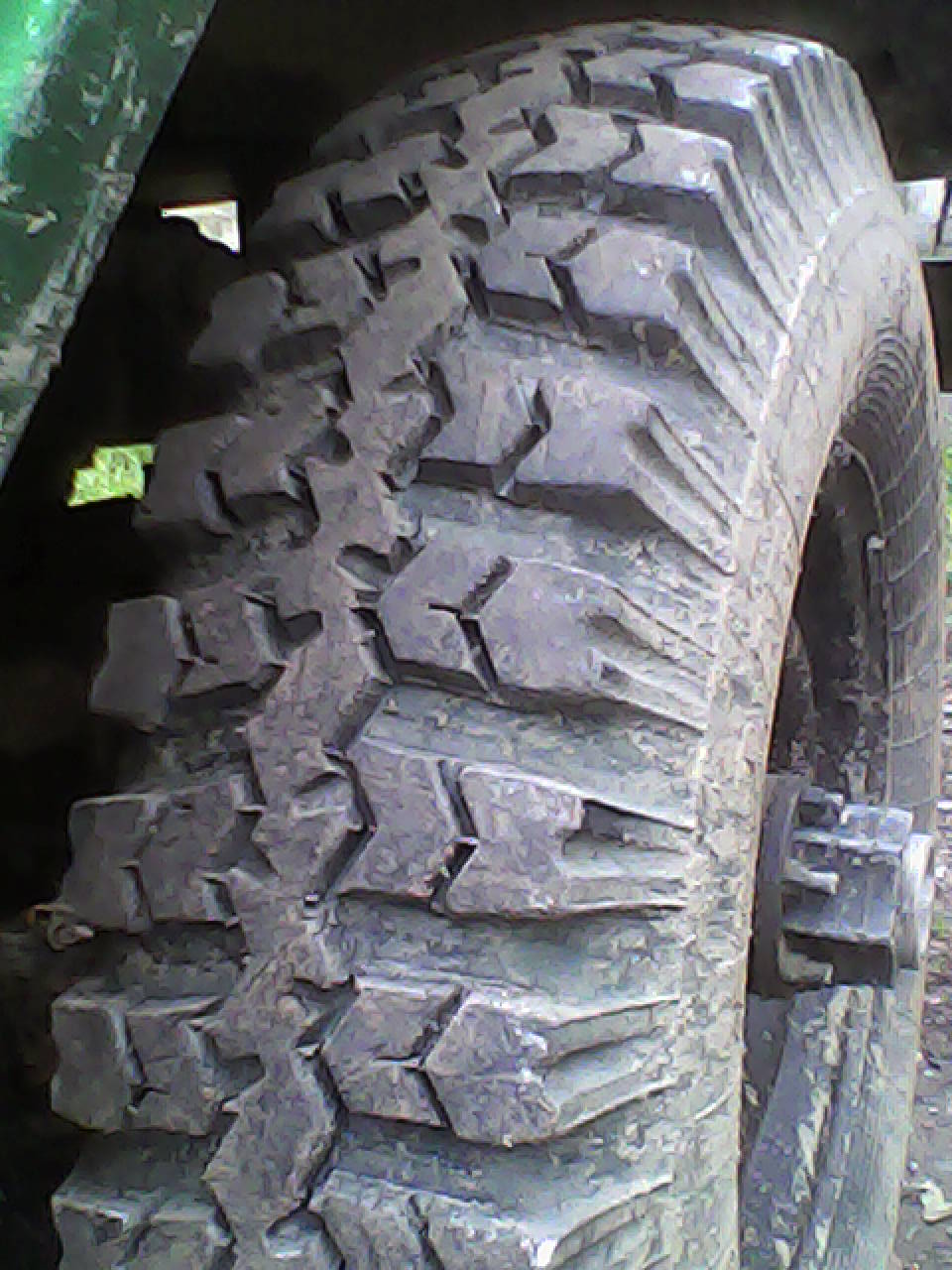

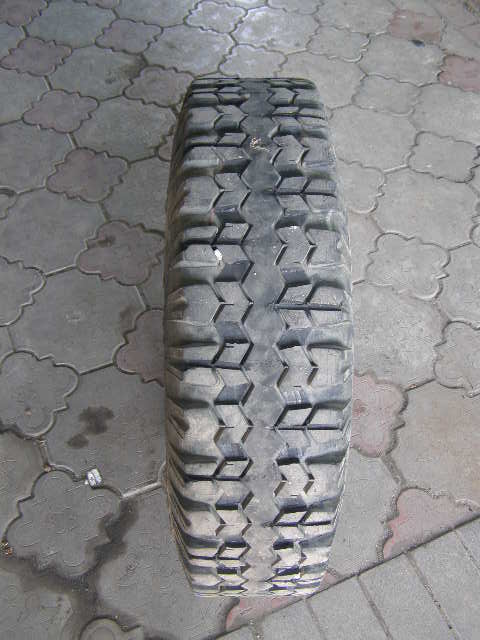

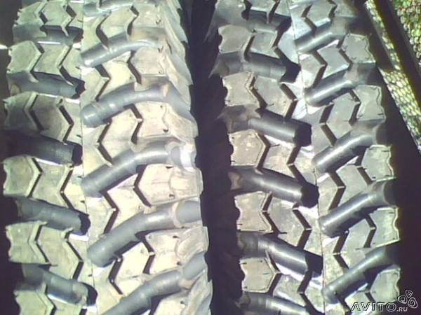

Ziro-cool, знайшов пару варіантів нарізки, на якомусь зупинюся, маю ще незайману пару на задньому мості. Поки збираю гроші на "злу" резину.

Re: Уаз "Дікій прапор"
Повідомлення Ziro-cool » Вів, 23 липня 2013, 20:22
jetros, 2-ий і 4-тий то 99% такі як в мене, бютжетно зроблено
1-ший "до нічого"
а вот третій самий цікавий, треба лише ше кілька "блоків" дорізати, через 1. тоді буде мего,
Повідомлення Ziro-cool » Вів, 23 липня 2013, 20:25
wklef, в мене підвіска норм працює, кидає трохи але з сідухи не викидує, бокові підпримки треба шоб в боки не зсувало, а при підскакуванні вон7и поможуть як мертвому- вазелін :D,
тут поможули лише ремні-безпеки, а бажано 3-точкові.
ага і сідухи мають бути не шкіряні, (не дерма), шоб не скользили і всьо норм.
з початку прикупив собі від Октахи РС сидіння, але з браком касси, прийшлось продать задорого.
тому поставлю ці, тут вони мене повністю влаштовують,
тест драйв водійська вже пройшла, всьо норм,
тим більше , що вони повністю нові....
