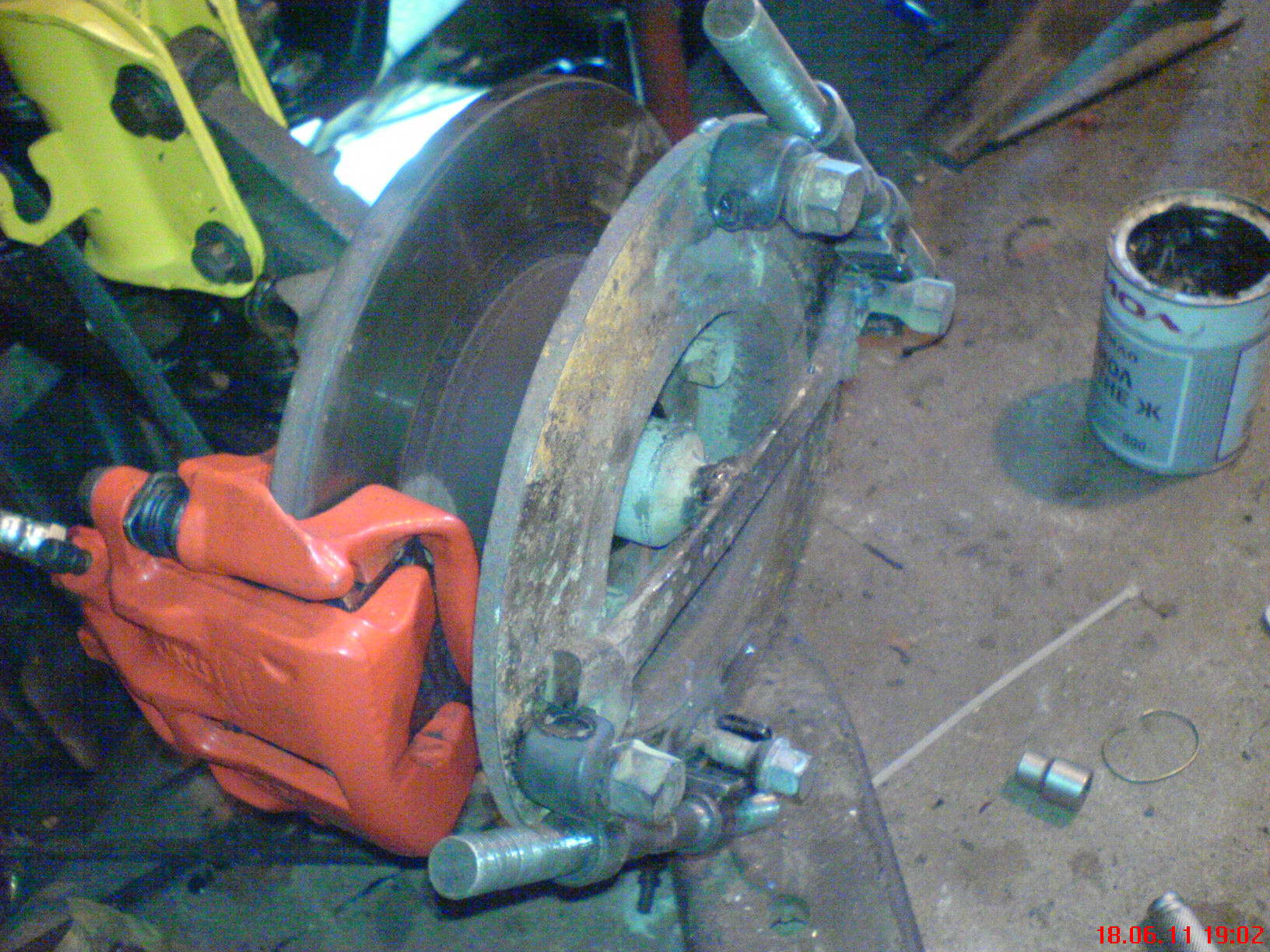

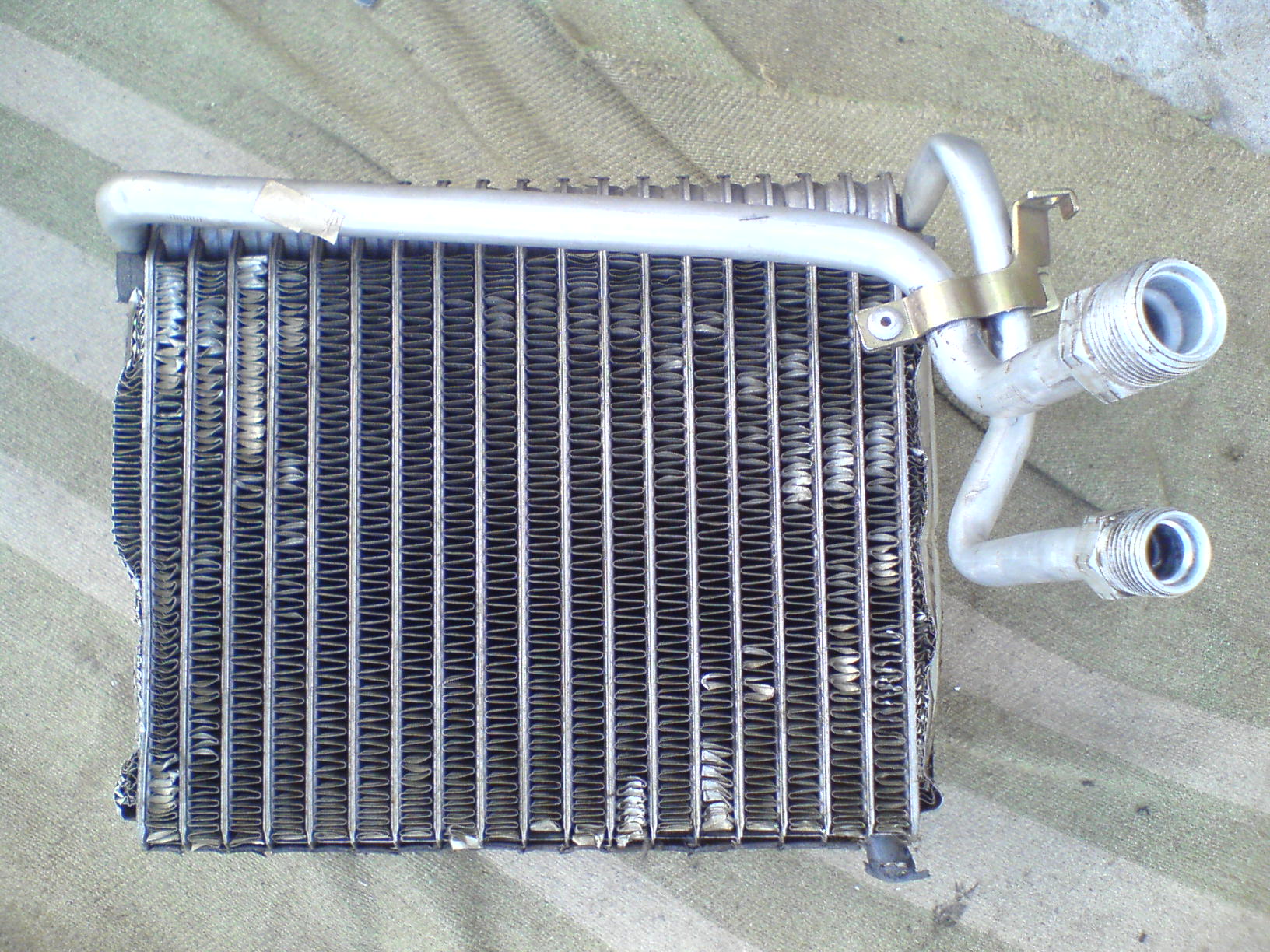

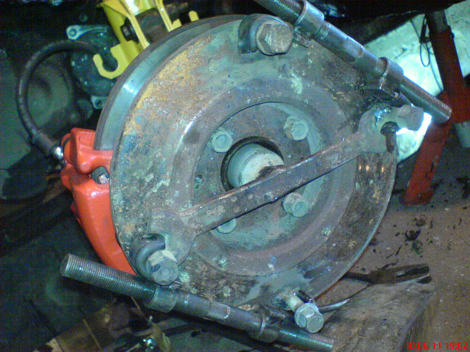

як відновлював?
гарний червоний колір!
t309
Повідомлень:5363
Ім'я:t309
Re: от і я вирішив похвастатись
Повідомлення t309 » Чет, 02 червня 2011, 22:04
паяв оловом потім нождаком(хотів у дрельку зажати і як на токарному але в патрон не влізло)

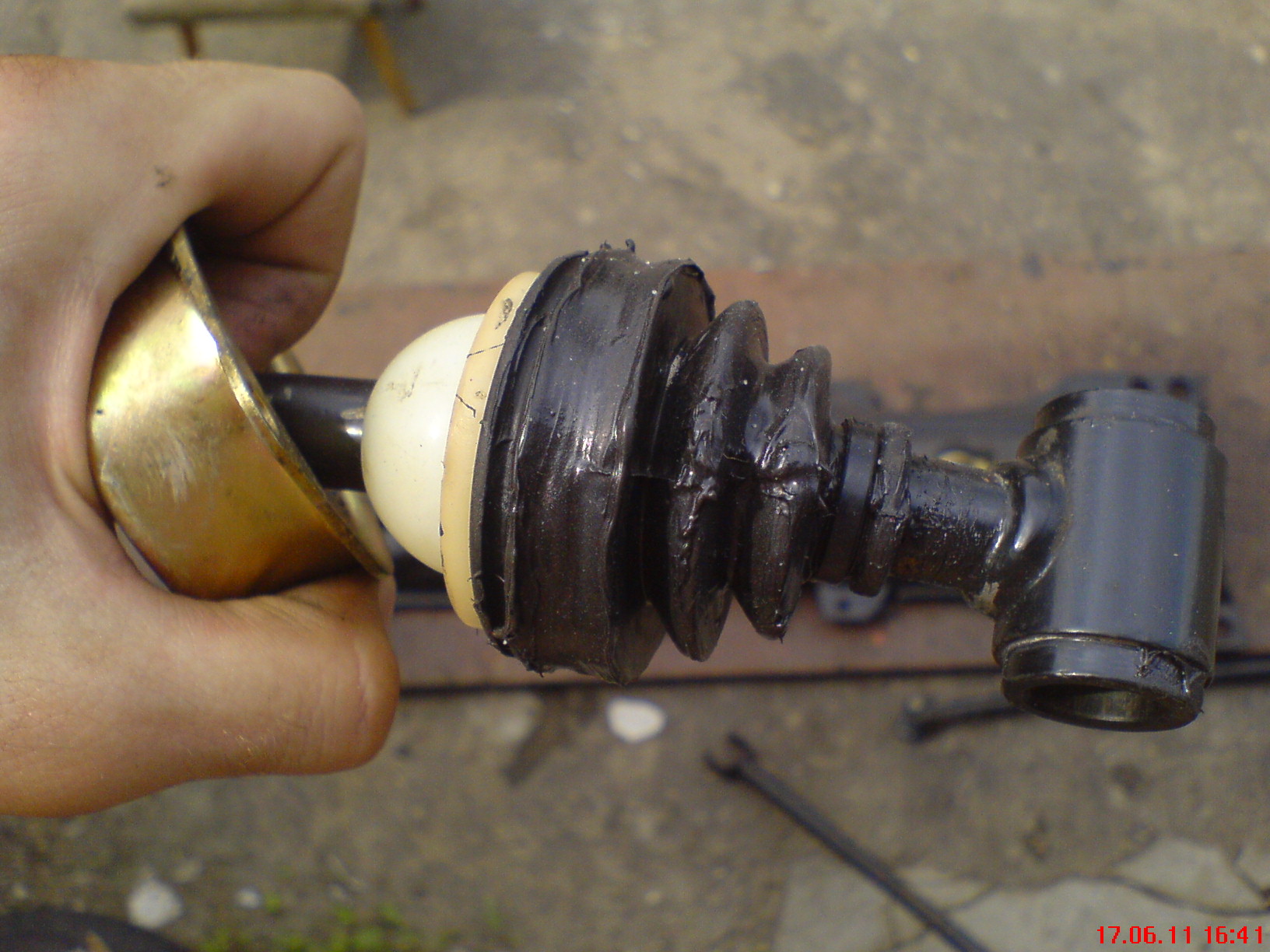

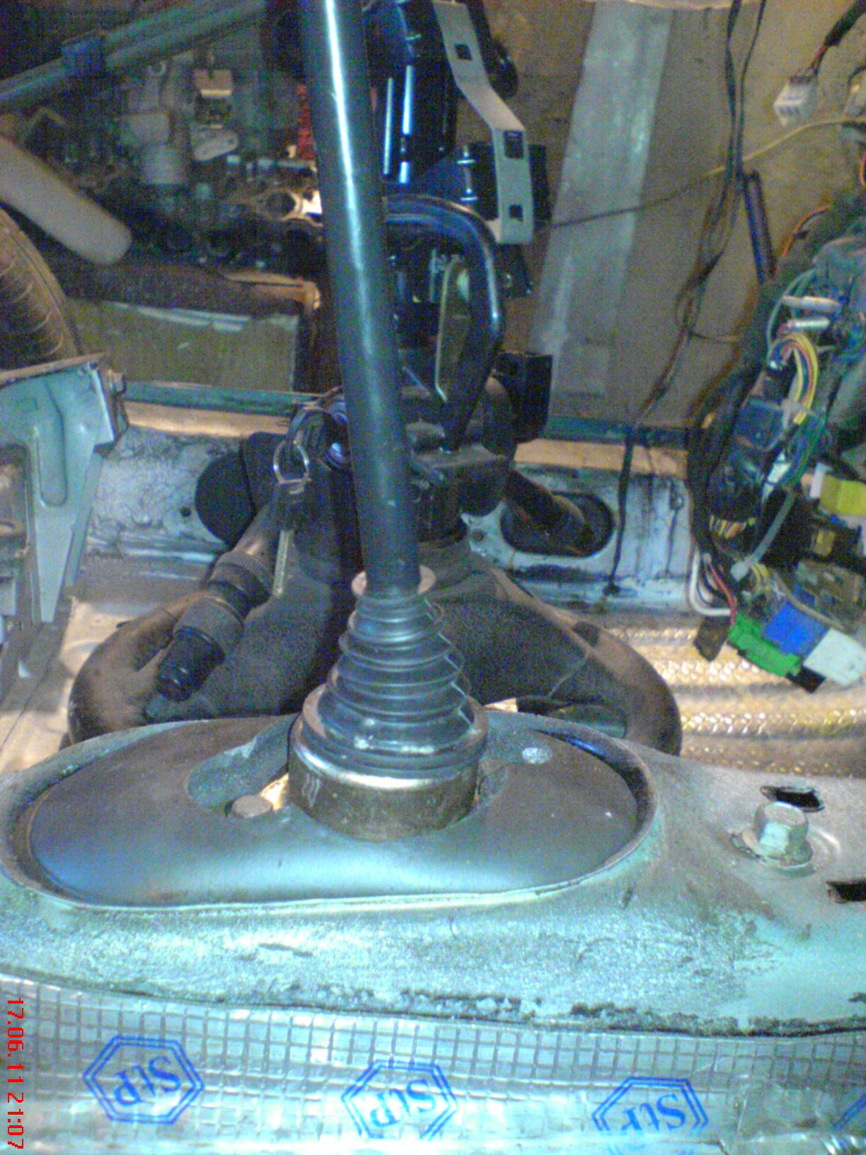

Повідомлення t309 » Суб, 18 червня 2011, 04:21
ще фото
https://goo.gl/TcJrkr

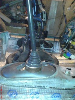

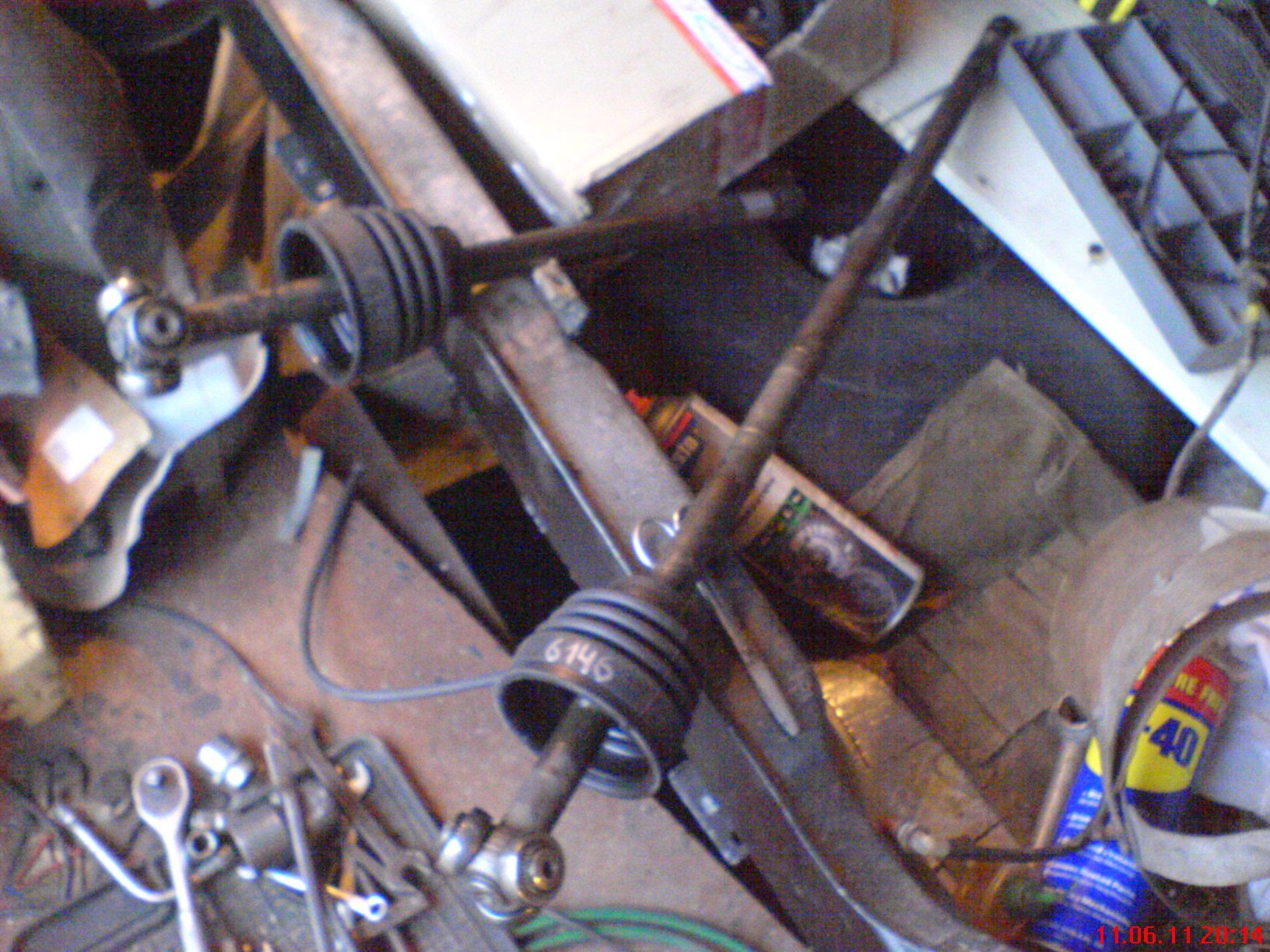

andrew
Повідомлень:8616
Подякували: 47 рази

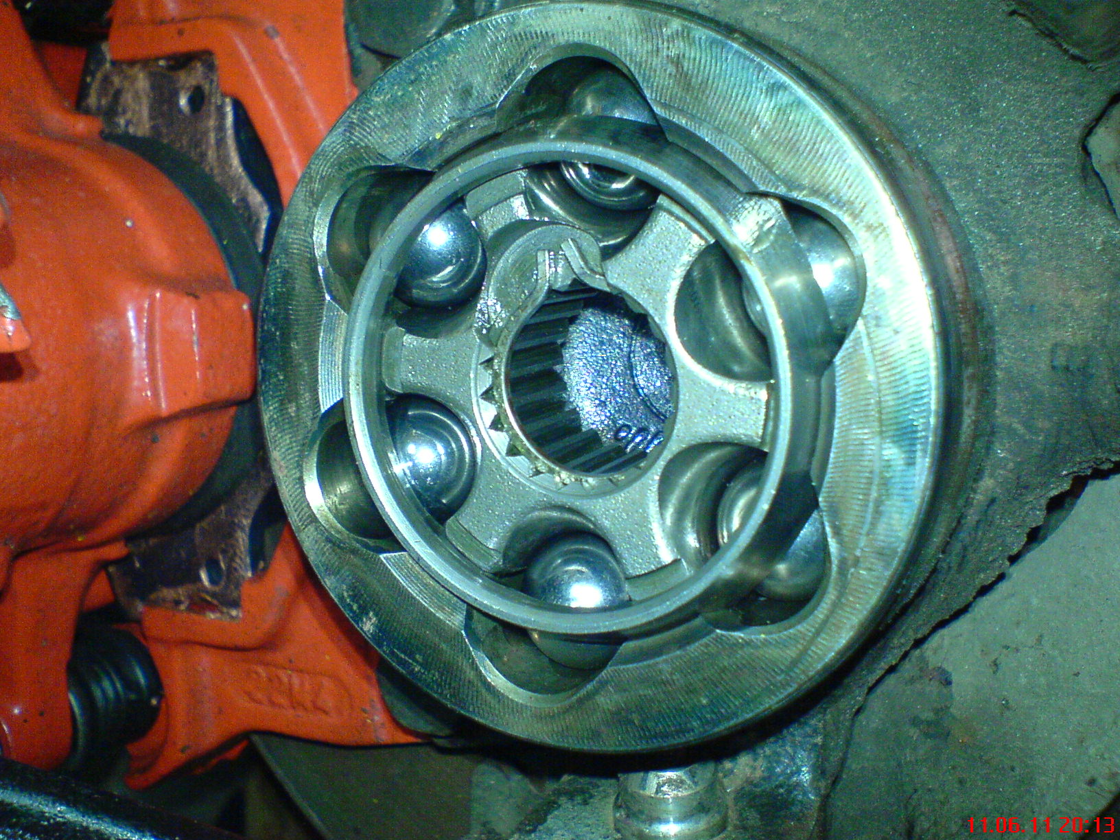

Повідомлення andrew » Суб, 18 червня 2011, 09:30

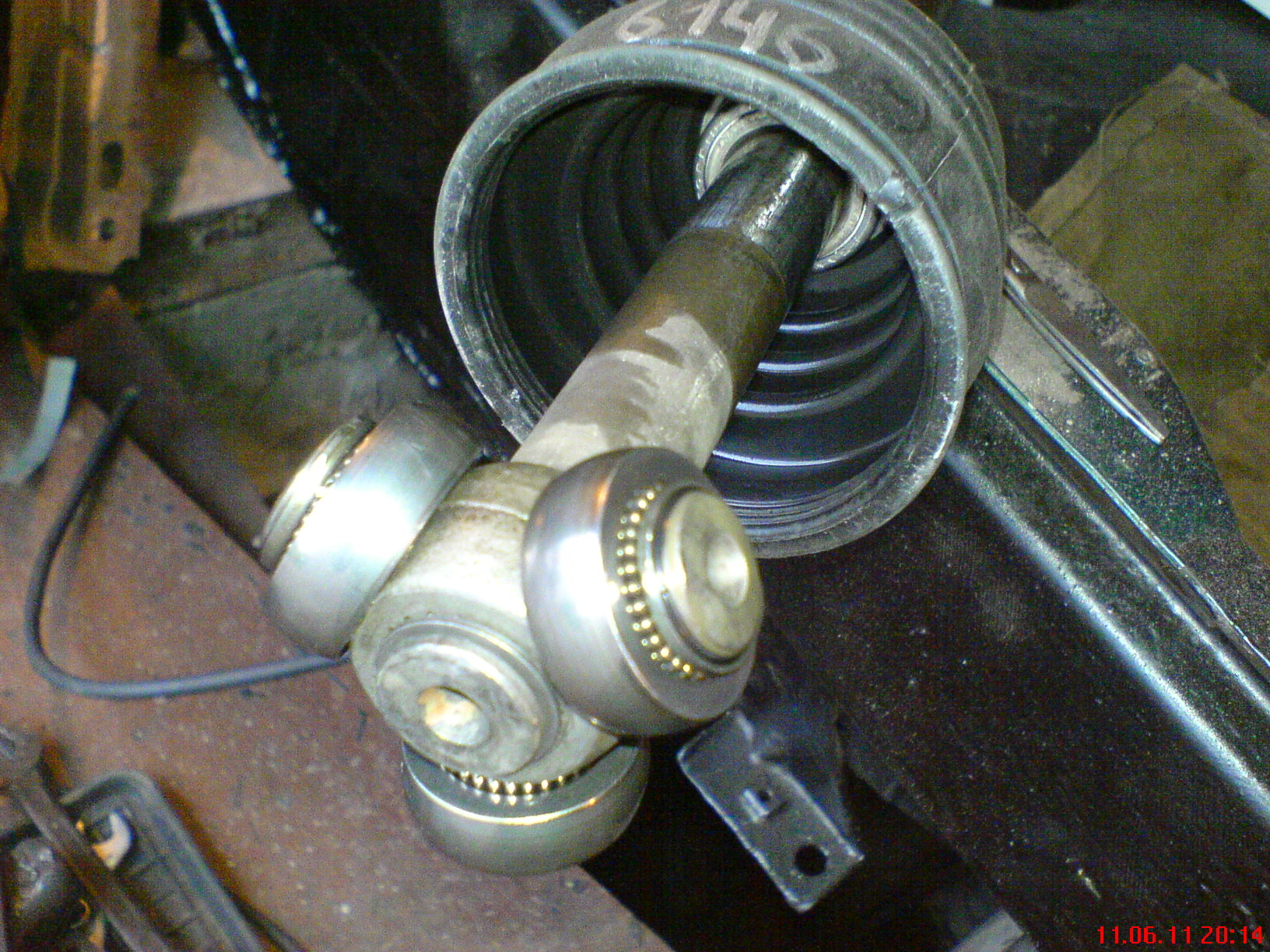

t309 ти тільки в тришип не вздумай смазку для ШРУС давати. туди треба спец смазку :)
t309
Повідомлень:5363
Ім'я:t309
Повідомлення t309 » Суб, 18 червня 2011, 11:49
andrew, туди не треба ніякої спец змазки вони змазуются маслом з кпп!!! :happy
andrew
Повідомлень:8616
Подякували: 47 рази
Повідомлення andrew » Суб, 18 червня 2011, 17:26
t309 не знав що в тебе так.. :)
В більшості випадків туди треба смазку
t309
Повідомлень:5363
Ім'я:t309
Повідомлення t309 » Нед, 19 червня 2011, 00:05

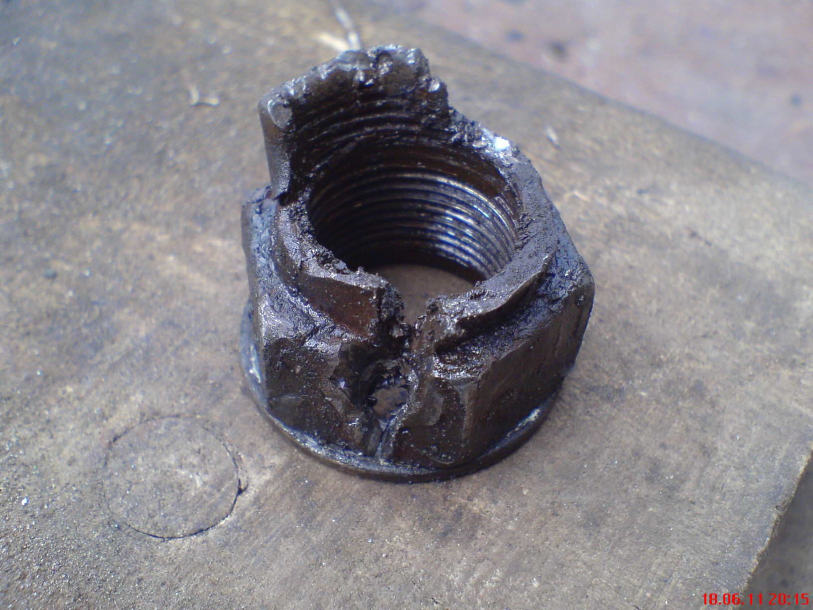

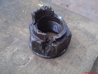

prodoljenie, nakonecto otkrytil lebyjy granaty, 2 dnja slomanuj vorotok, sverlo + sdelal prisposoby no ne pomoglo v konce koncov razkolol gajky
t309
Повідомлень:5363
Ім'я:t309
Повідомлення t309 » Нед, 19 червня 2011, 00:10
andrew, ta niho, djakyjy za porady komys zgodytsjz dodam wo zmszku z MoS2 tiljku dlja germetuhnux vyzliv tupu warovi i wrysu bo dejaki kylibinu pxajyt jogo v pidwupnuku (takum ruku vidruvatu!)

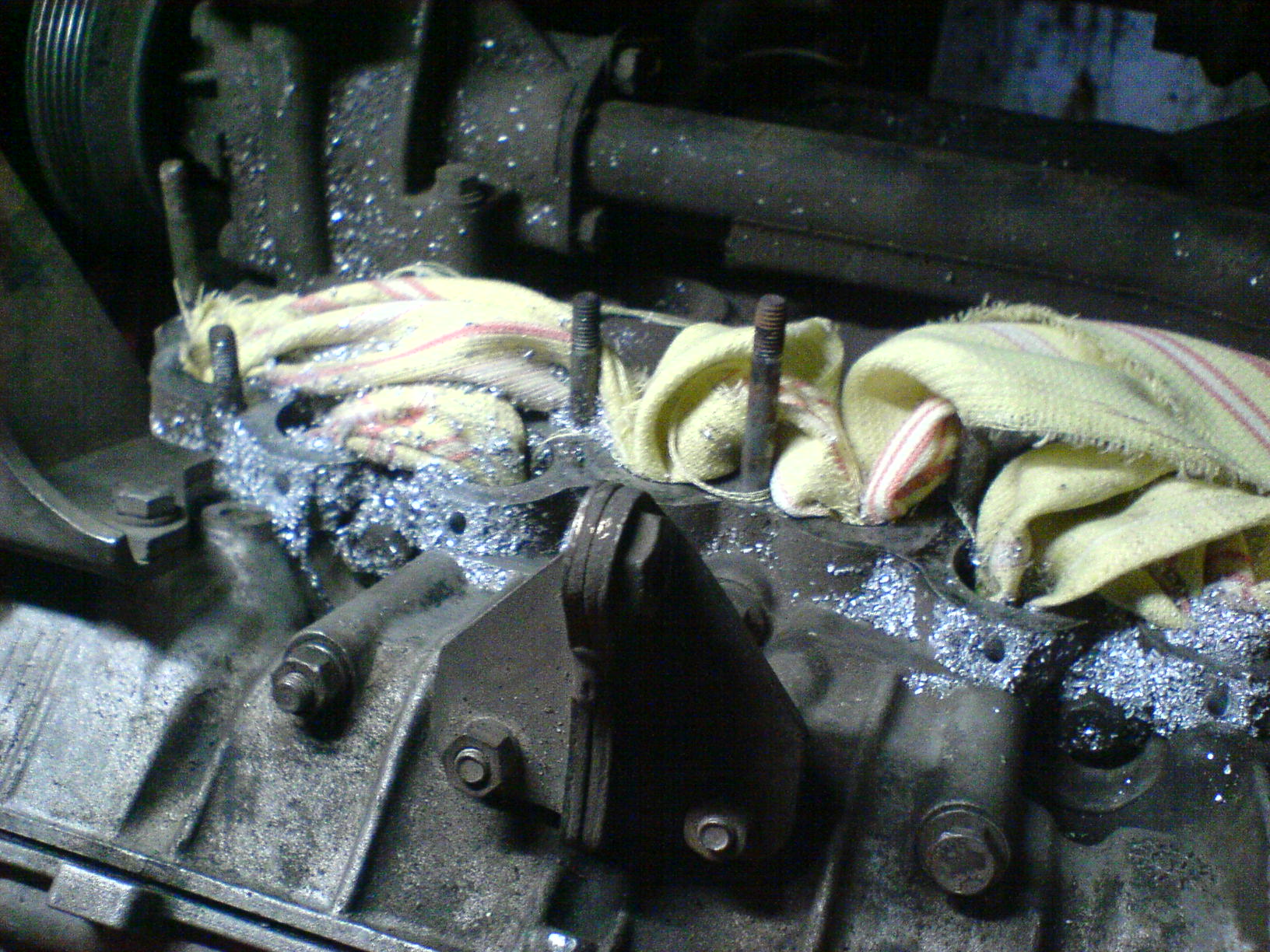

Повідомлення t309 » Пон, 12 вересня 2011, 14:09

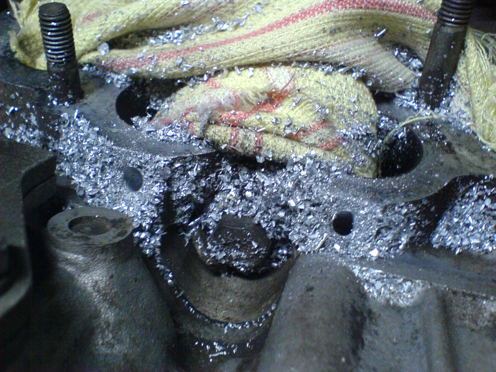

продовження
Повідомлення hrdrive » Пон, 12 вересня 2011, 14:14
поописуй шось трошки

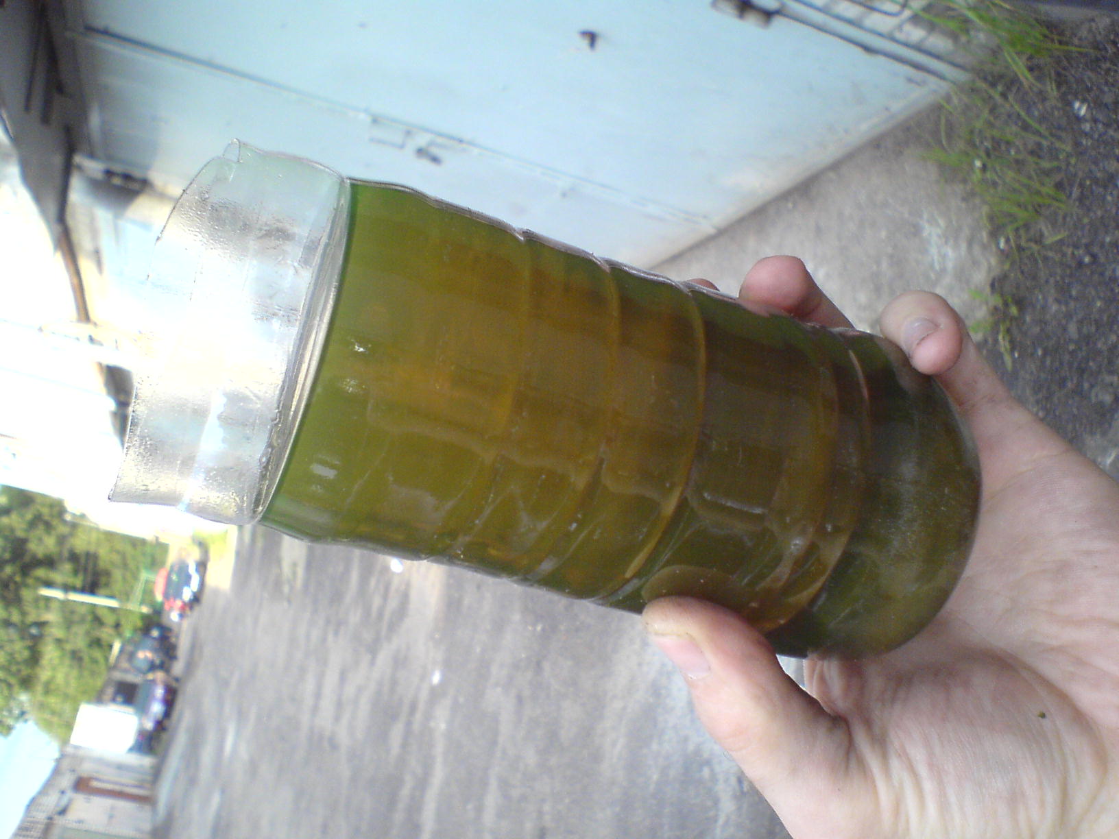

Повідомлення t309 » Пон, 12 вересня 2011, 14:28
нема на то часу добре хоч знаходжу його щоб фото викладати якщо когось щось цыкавить задавайте питання. по мыры можливосты буду выдповыдати

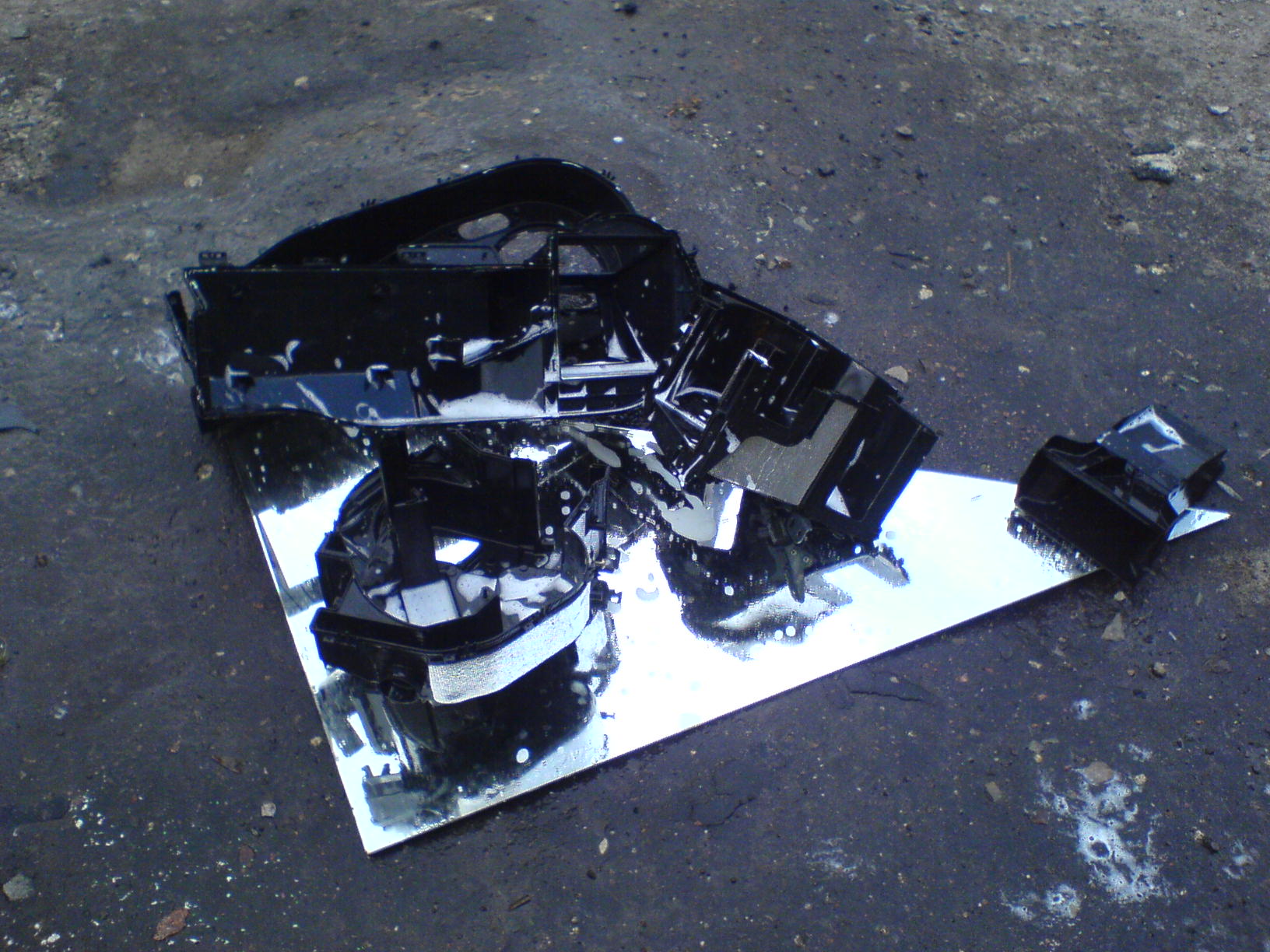

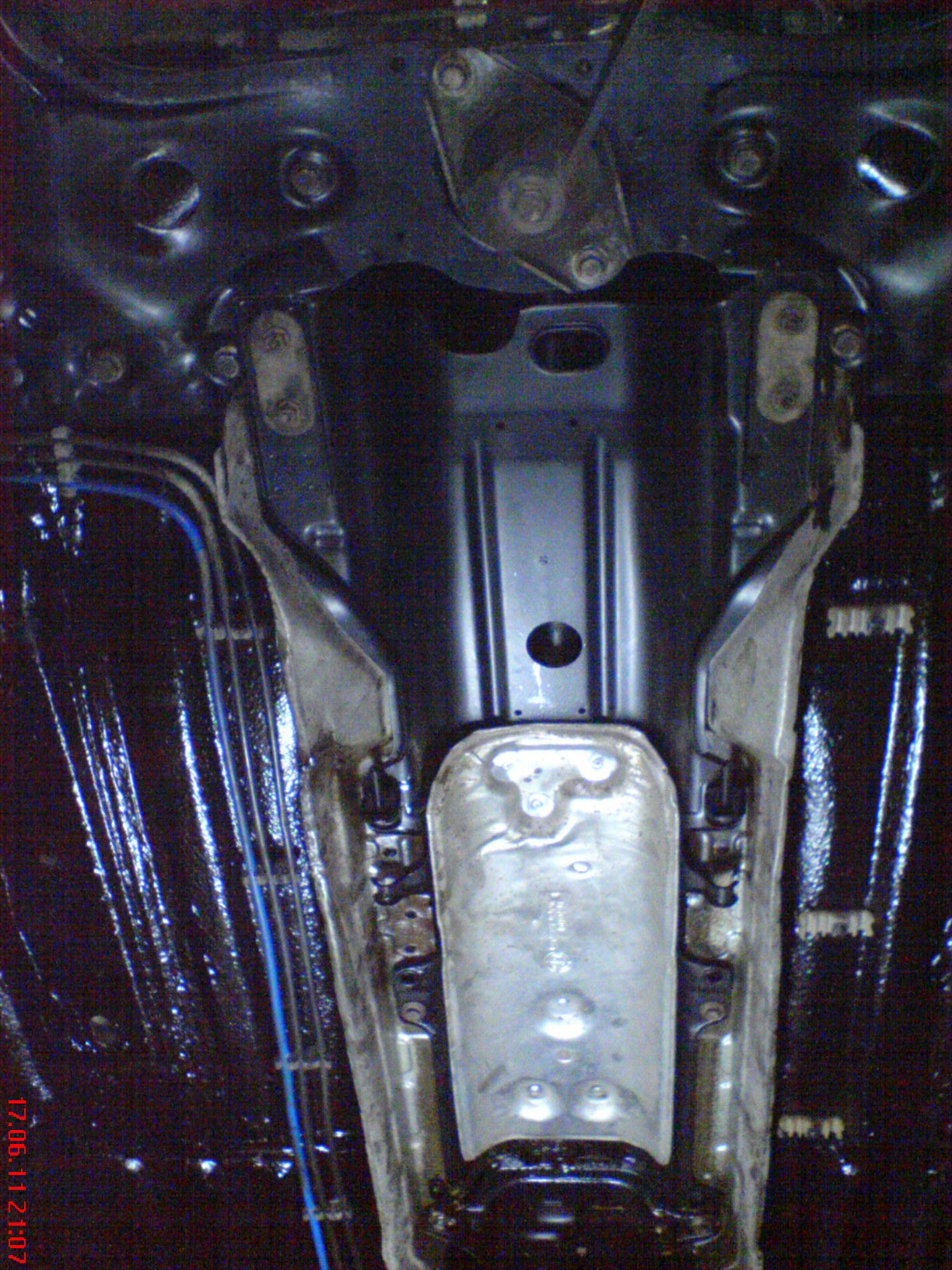

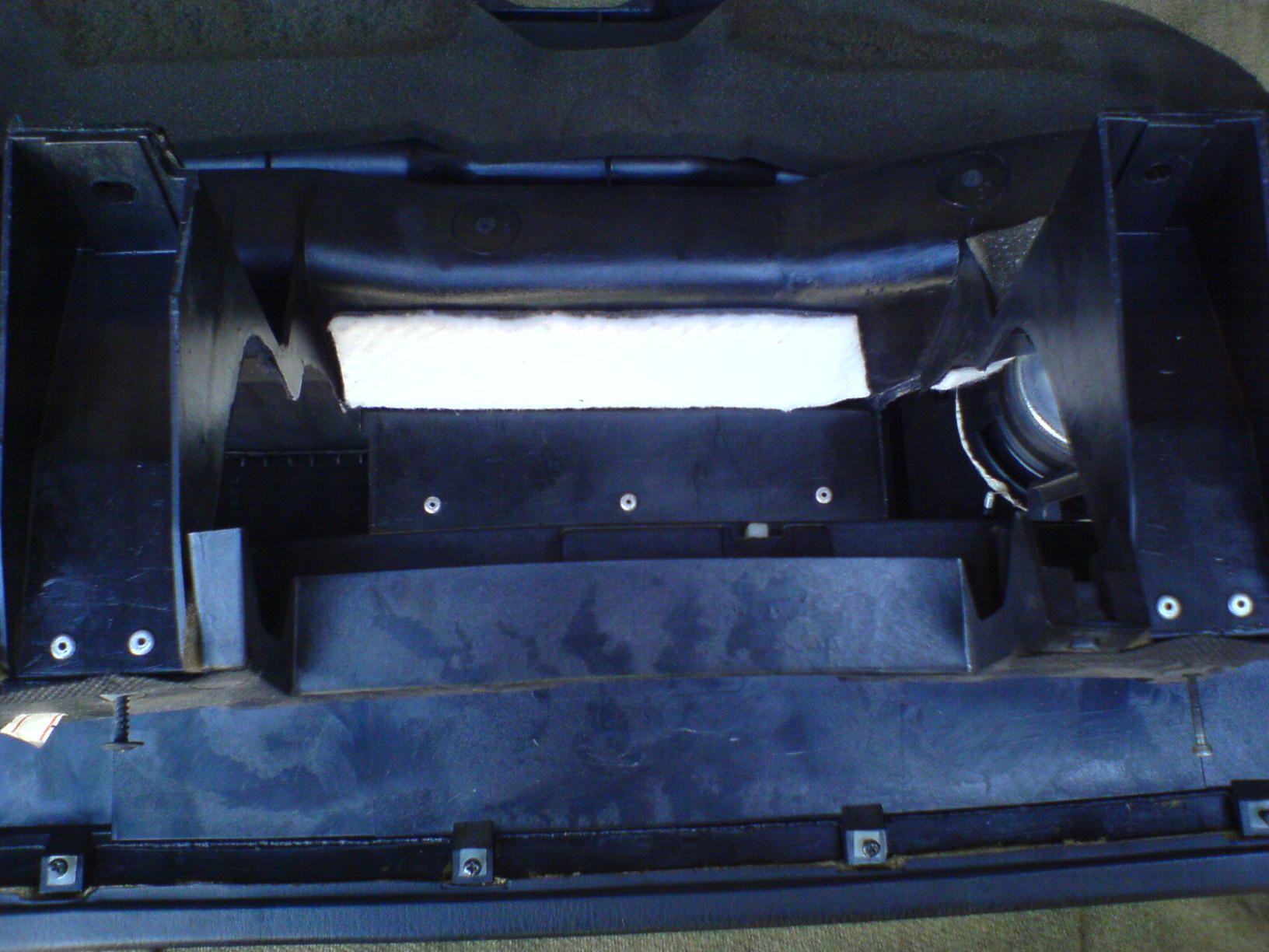

Повідомлення Fobos » Пон, 12 вересня 2011, 15:12

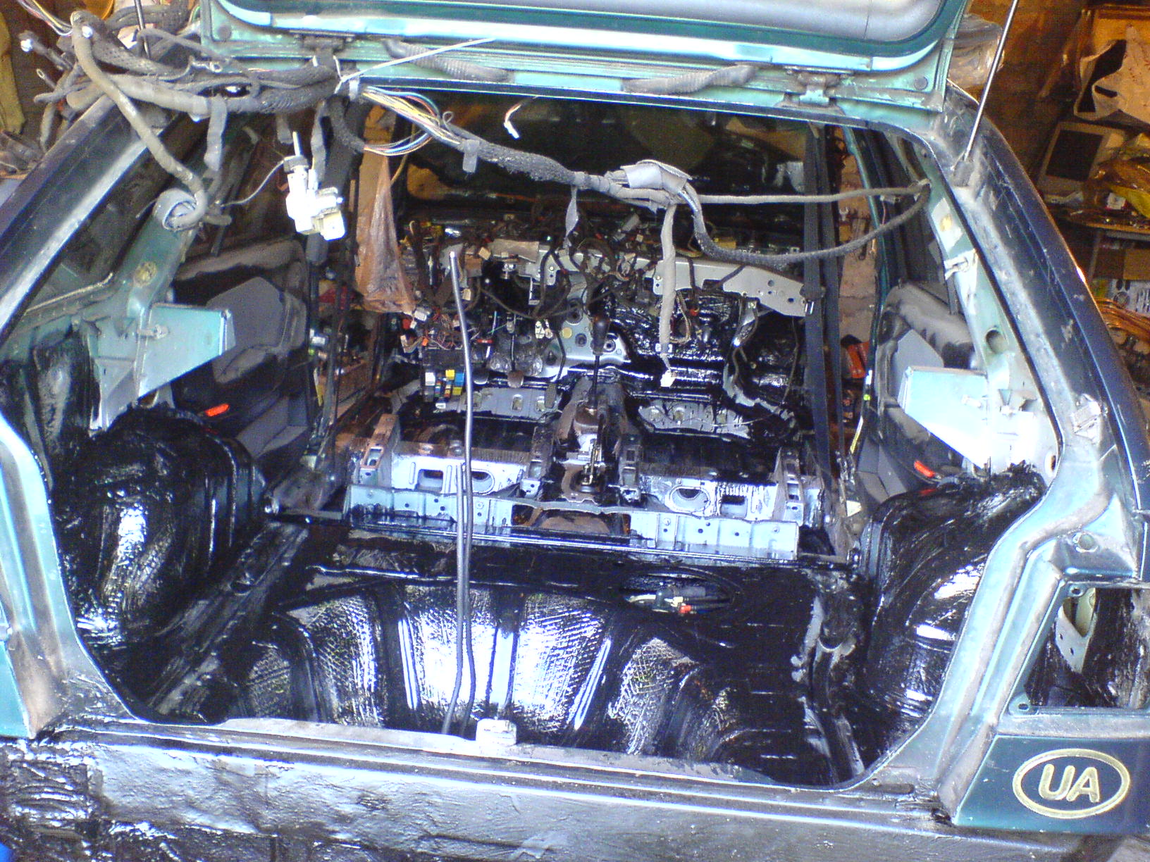

t309, а оте чорне чим ти дно помастив, то що таке? Воно не буде смердіти?
t309
Повідомлень:5363
Ім'я:t309
Повідомлення t309 » Пон, 12 вересня 2011, 15:15
в салоні це масляна фарба чорна, смердіти не буде

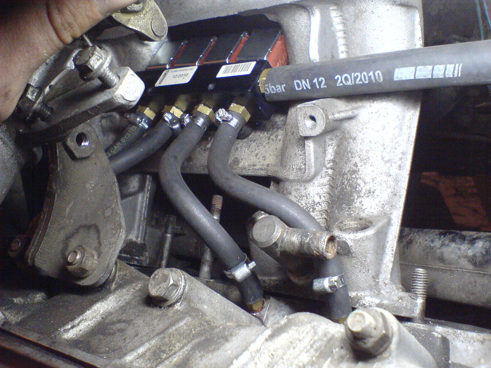

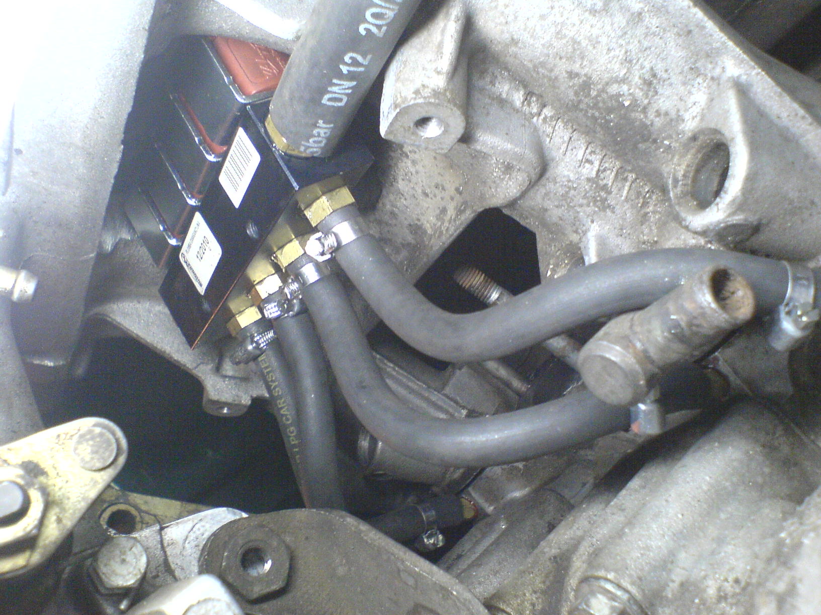

Повідомлення t309 » Чет, 15 вересня 2011, 04:59

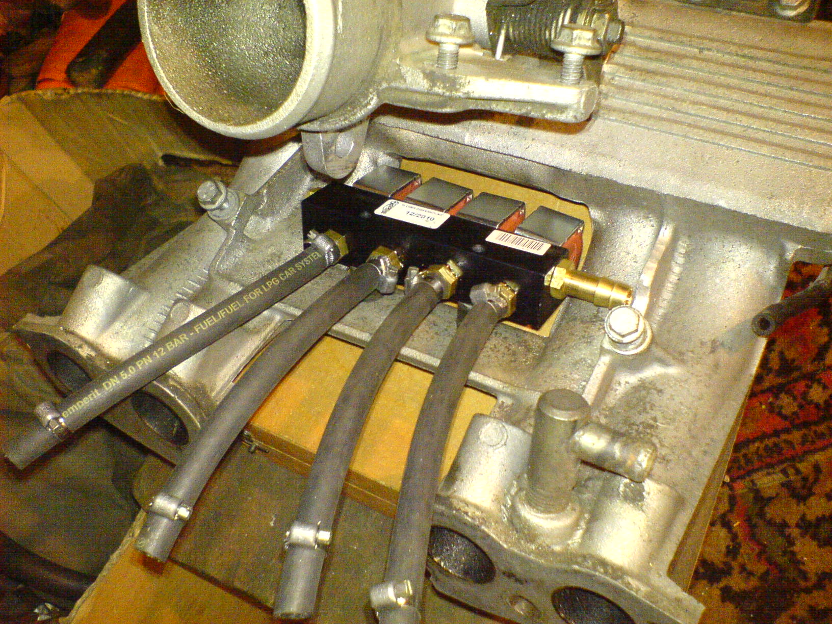

ну от всім пофіг це тільки доводить що описувати щось нема сенсу так фотки позакидувати і все, сьогодні мав виїхати з гаража але за рік простою вклек бензонасос, так сяк я його роздуплив та щастя тривало не довго короч тре новий замовив на екзісті чекати 3 дні %)
оригінальний номер 46831949 авось хтось має або знає де є в наявності за вменяємі гроші
Востаннє редагувалось Чет, 15 вересня 2011, 05:02 користувачем t309, всього редагувалось 1 раз.

Повідомлення t309 » Чет, 15 вересня 2011, 05:01
переживаю як би долю бензонасоса не повторили форсунки :|

Повідомлення Romko » Чет, 15 вересня 2011, 08:39
t309, я собі поставив насос Вош 0580454001 з невеличкими переробками (з Волги з 406 мотором) дує шо молодий... і небачу сенсу переплачувати за гамняний замінник рідного...
.. а за форсунки правильно шо переживаєш - продуй їх хоча б Карб-клінером... у мене такий випадок був на Мітсу Галант - рік простою на ремонті і одна форсунка тупо не пшикала :)
