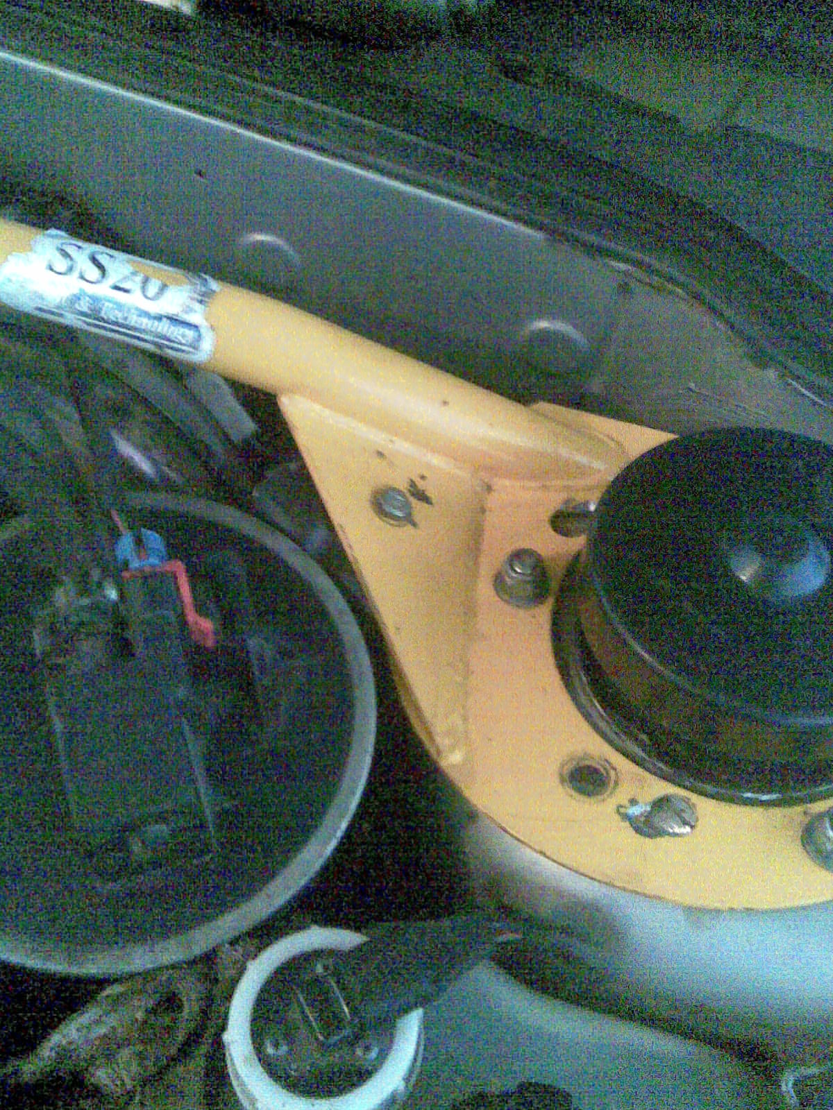

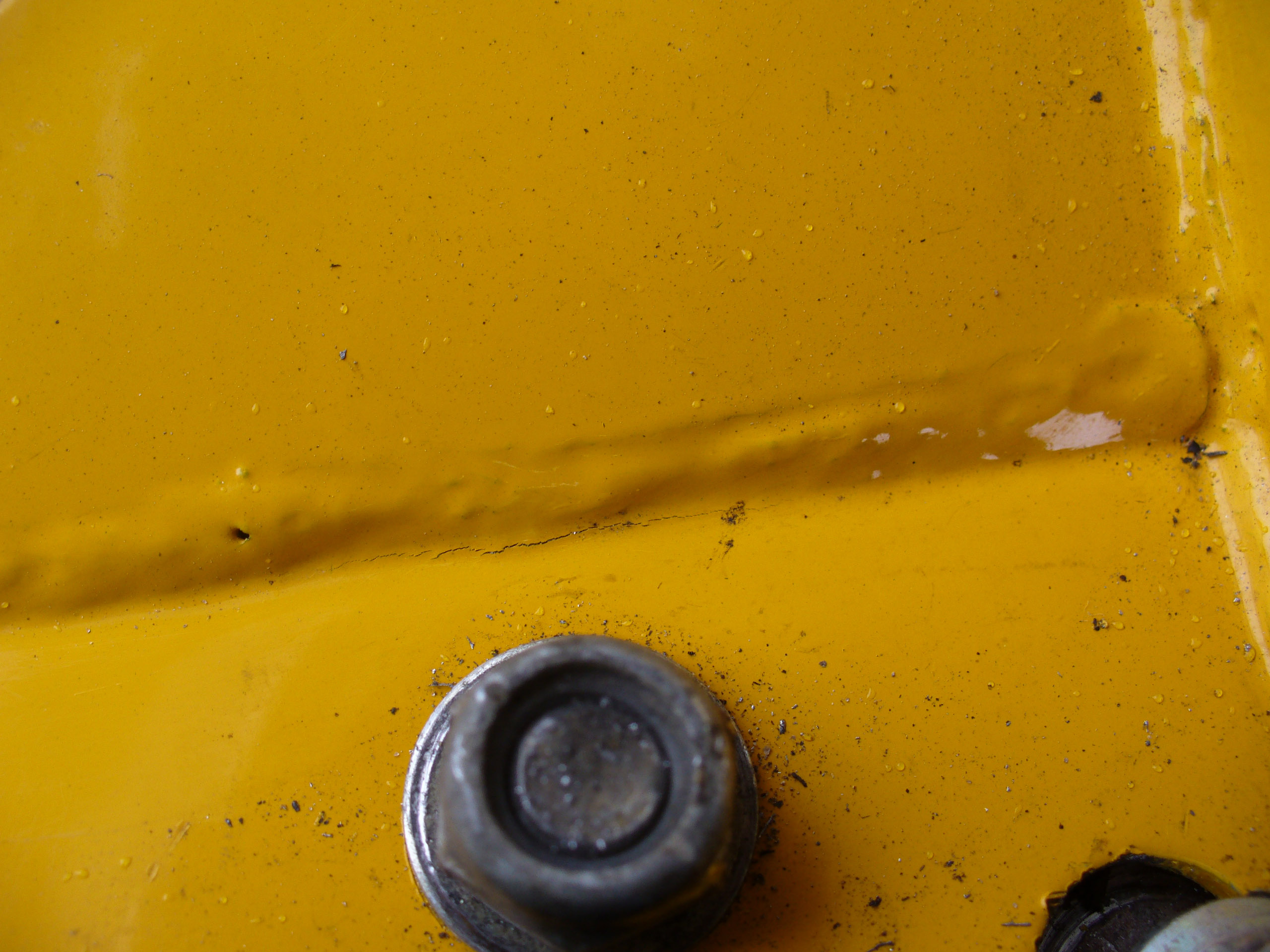

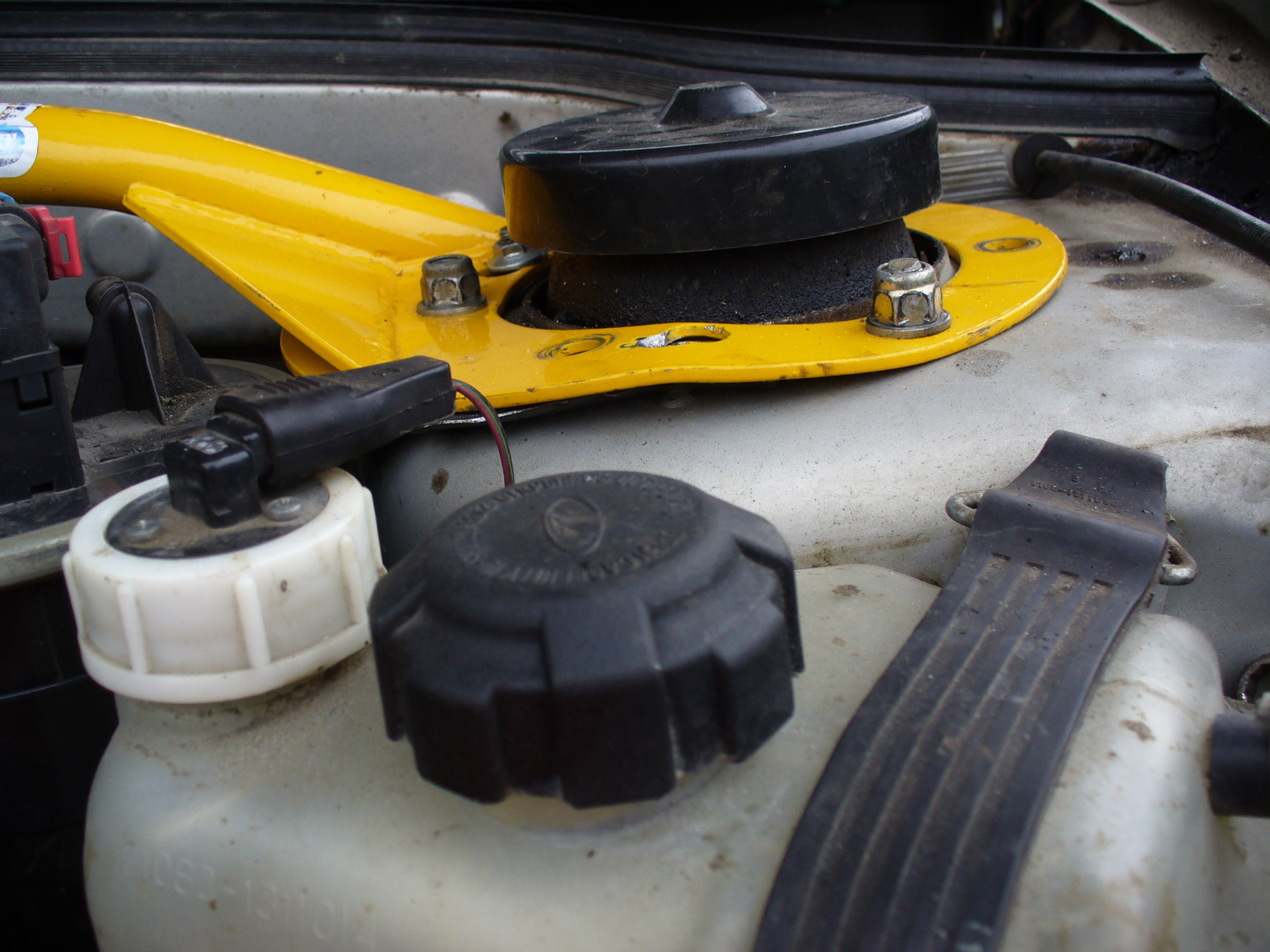

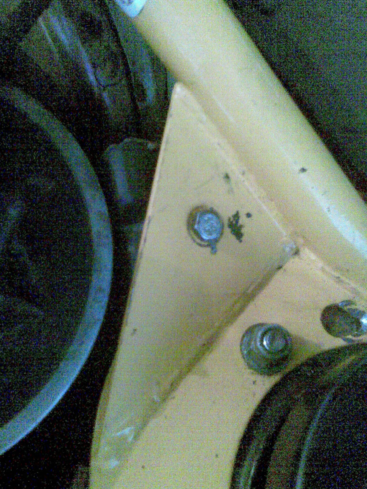

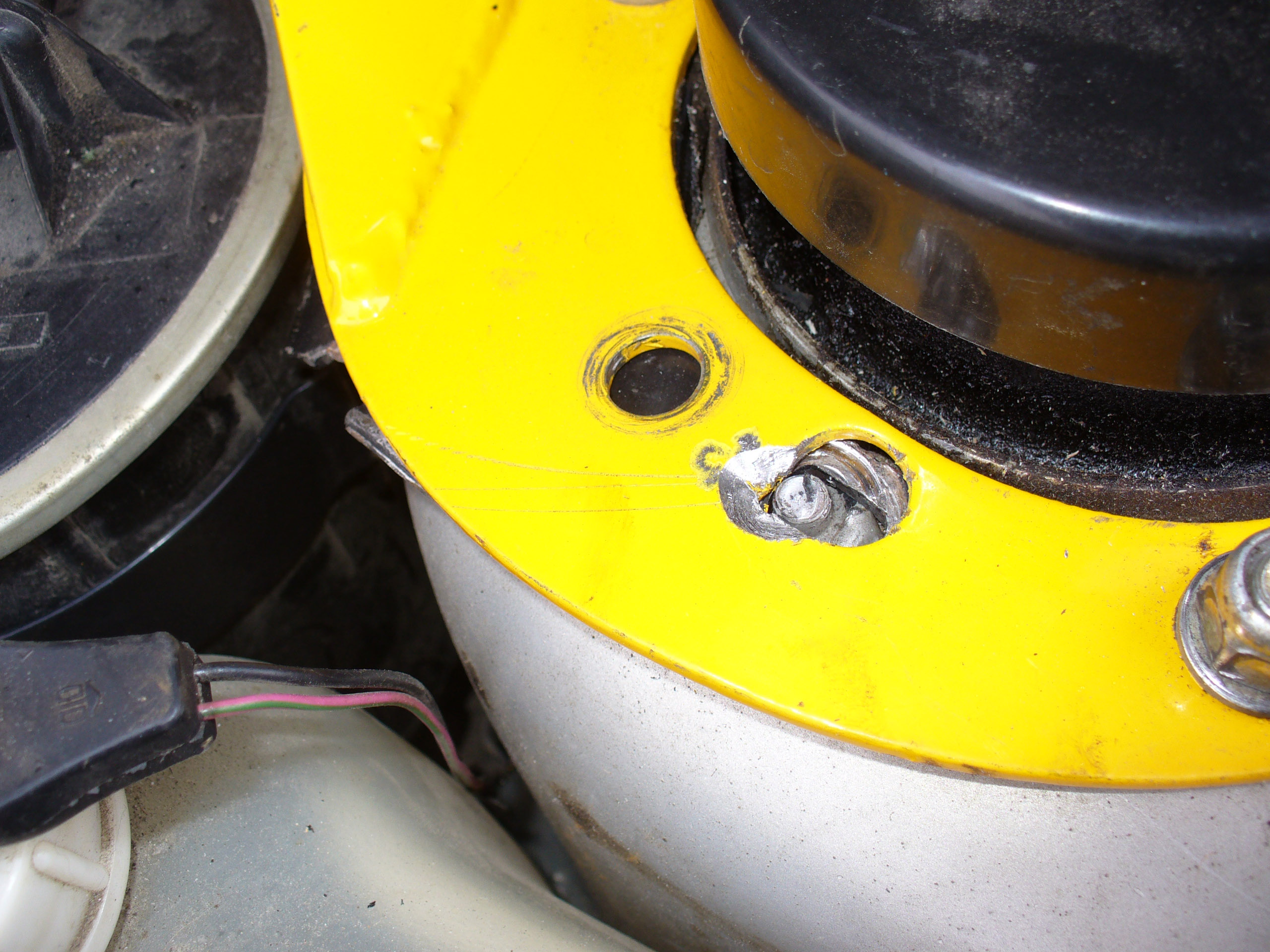

Поставив я розпорку :yahoo Ефект відчутно однозначно!Єдине що,то трошки намучився...підняв машину,по шпильках підшипника почало вставати,а по тих 2-ох шпильках на яких кріпиться та фігня,забув як її,ну то не важно,напевно то масляний фільтр :D , впирається і всьо,я вже їх трохи вигнув,але не тут то було...трошки розсверлив ручною дрелькою до половини дирки трошки помаслав напильником,так як на роботі не було інструменту,вроді розпорка стала повністю.закрутив на три шпильки підшипника,туда сюда,закріплена добре.дальше стала проблема куда діти той масляний фільтр :D ставити поверх розпорки,не вийде,бо мішає ребро на ній.я знов зняв розпорку,і поставив його під розпорку.закрутив 2 шпильки підшипника,почав закручувати ту фігню,і я обламав одну шпильку.одним словом погнув я трошки її.так закручував третю гайку на підшипнику,шо появилась маленька тріщинка.В кого стоїть розпорка,хто куда дівав ту штуку(перепрошую просто слово дуже складне,трудно вимовити)

тріснула походу тіки фарба, або то така розпорка,
Re: «Мій раритет 09 моделі»
Повідомлення Ziro-cool » П'ят, 05 березня 2010, 21:26
навіть якшо трісла. шо мало вероятно, то моні заварити але Аргоном ну і бажано в Любка

Ziro-cool писав:навіть якшо трісла. шо мало вероятно,
«ANDRON», здери краску i глянь чи в натурi трiснула.

БОБА, Ziro-cool, тріснула чи нє,буде видно з часом під час їзди.якшо вона зараз тріснула,то при їзді буде розтріскуватись

«ANDRON» писав:якшо вона зараз тріснула,то при їзді буде розтріскуватись
«ANDRON», так ти не чекай коли трiсне.

в мене тож таке було вроді....їздить досигпір нічого ніде не розросталось..купи тримається і купу тримає...)))) як захочеш можеш подивитись!

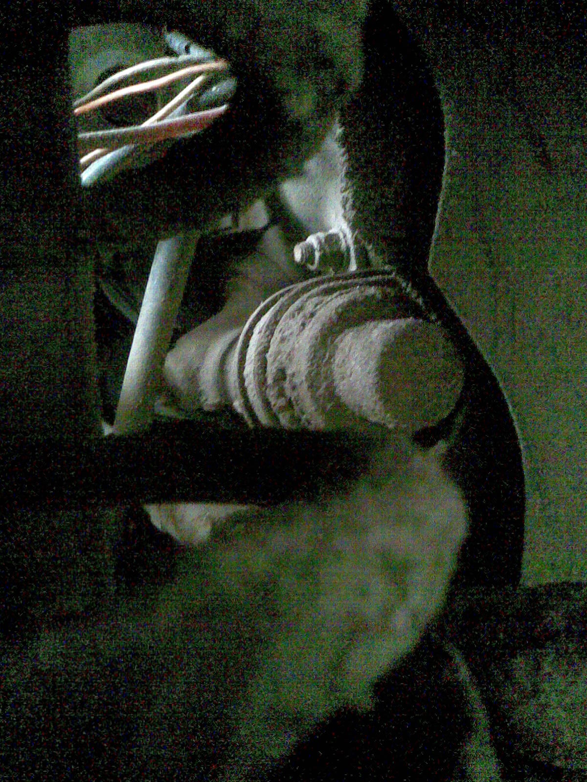

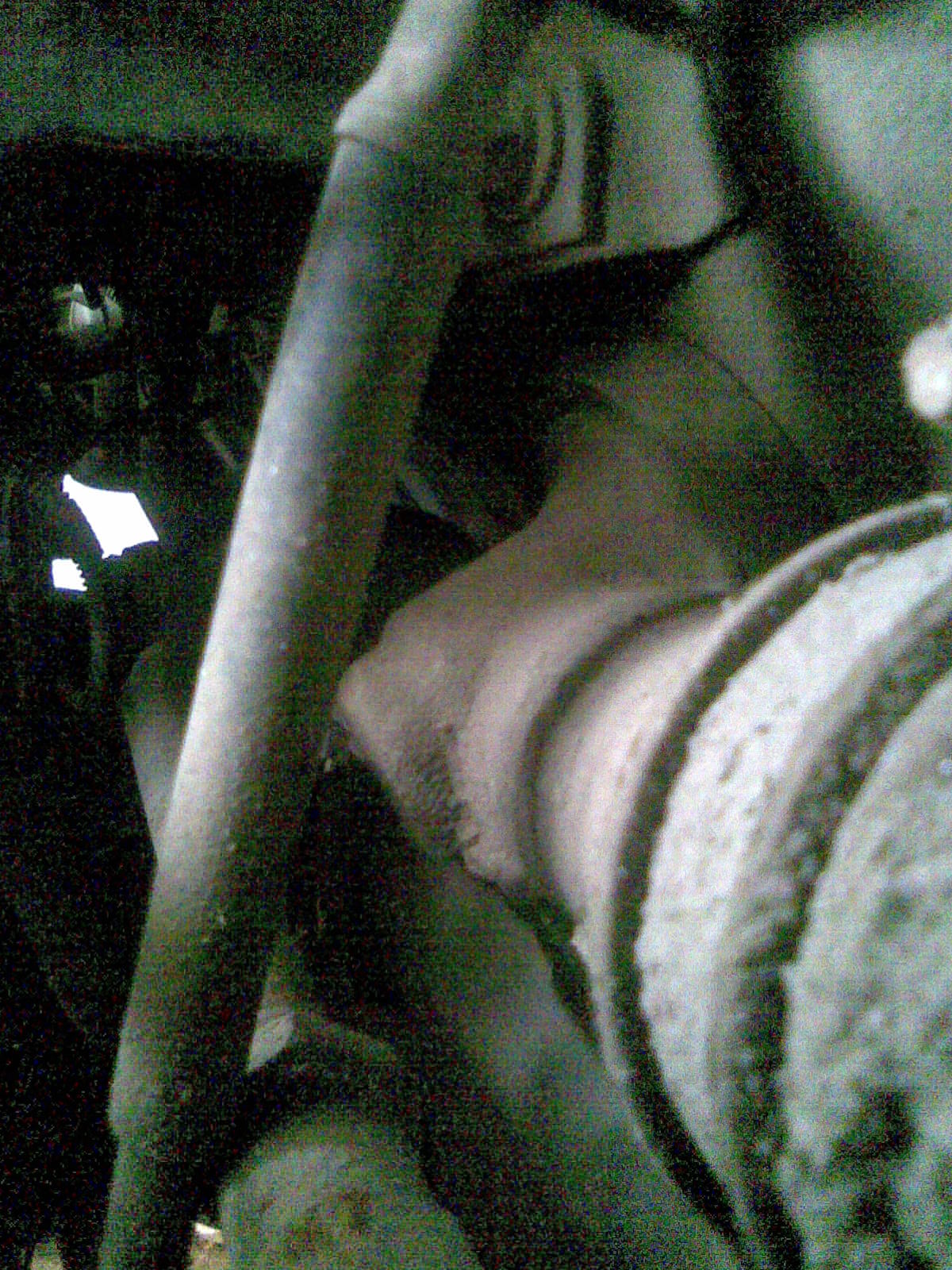

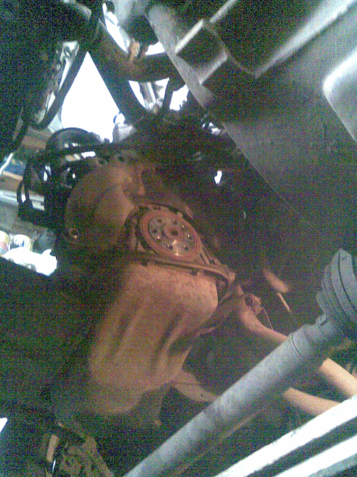

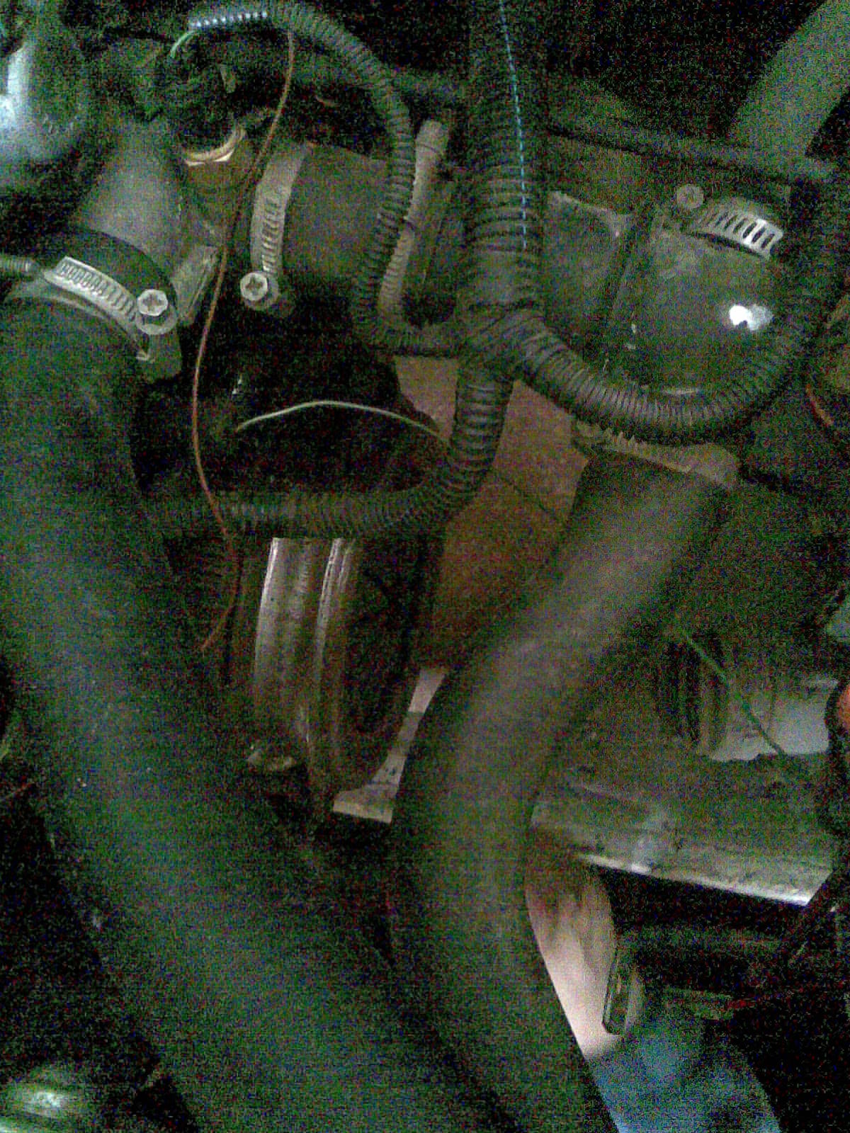

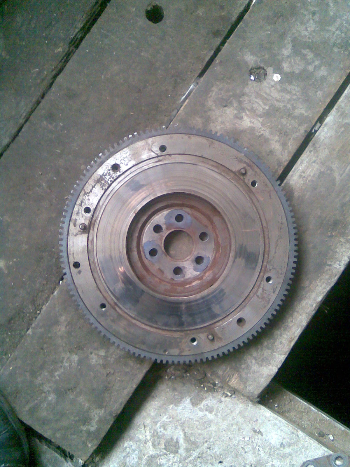

Та нє,дальше не тріскає,все вроді добре.Значить в суботу знімав коробку,і так як фінанси поют романси облегченого маховика я не купив :cry Поміняв вєнєц маховика,змастив вижимний і поставив коробку назад.Зуби були з"їджені не рівномірно,таке враження як би він був не збалансований,але все норм,я грішу на стартер,бо там не було шпонки в яку впирається бендікс.Заодно спиляв шпильки на абсорбер,обпиляв його кріплення,і прикрутив його до розпорки.Тепер все :thumbup.Фото старого маховика скину на днях.На літо треба поміняти шарові,салєнблоки,зняти з заду підкови,і в планах розтяжка на ричаги.Де можна поміняти салєнблоки на балці,бо скрипить як в музикальній шкатулці,вже задрало.Фото рульової додається

От таким гуманним способом я присобачив абсорбер(масляний фільтр) :D до розпорки
