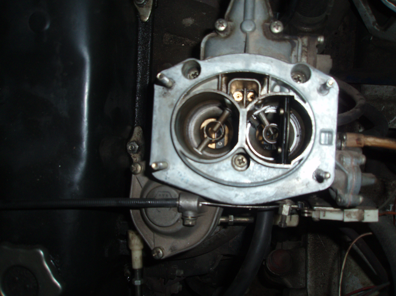

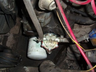

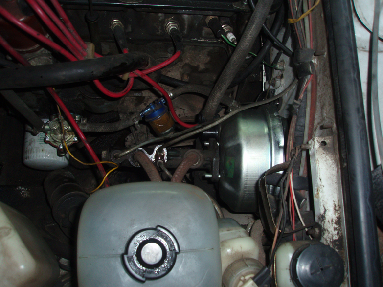

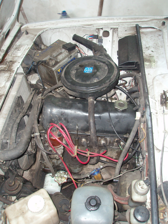

Ще один день з життя мого автомобільчика.
Сьогодні я цілий день з ним боровся думаю таки поборов.
Почалось все з того що мій водій умудрився зламати педаль газу. %)
Ми її замінили - 40грн.
Потім почав вимахуватись бензонасос, вирішено було його замінити - 90грн.
Також було принято рішення замінити і вакуум - 250грн.
Ну і кілька прокладок в карбі і впусному колекторі.
Пару фото:
jon
Повідомлень:2307
Ім'я:Іван
Номер:8411
Звідки:сихів
Re: Мафинка №2 ВАЗ 2107 2003року.
Повідомлення jon » Вів, 23 березня 2010, 23:53

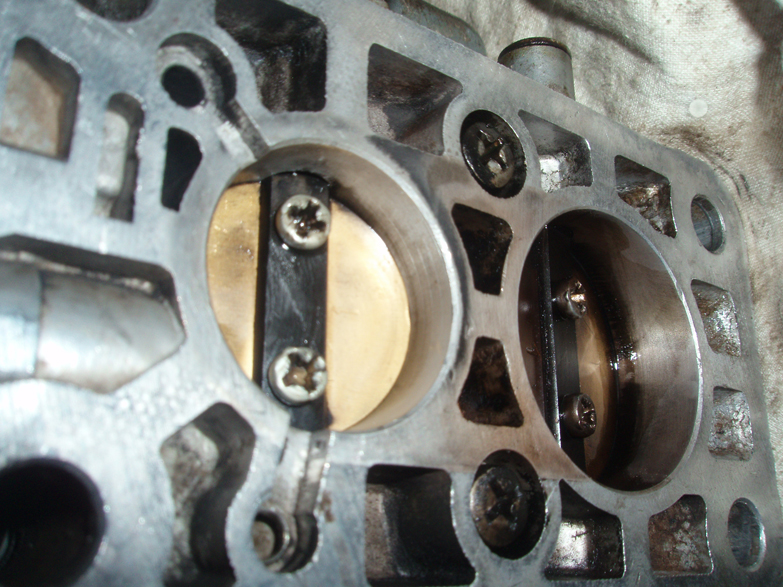

Питання по карбіку.
А коли має відкриватись 2 камера? :|
А то я сьогодні завів машину, і коли газував то була відкрита тільки одна камера? Таке можливо?
І на першому фото видно що одна камера чистіша від іншої з чим це може бути повязано?
Повідомлень:18160
Повідомлення vovka » Сер, 24 березня 2010, 00:13
jon писав:І на першому фото видно що одна камера чистіша від іншої з чим це може бути повязано?
перша брудніша бо по місту ти їздиш на першій, прогрієваш на першій, от і нагар із-за того.
а друга чиста бо вона відкривається коли ти тиснеш тапок трохи, і нагар там просто теоретично не може зібратися (ну хіба шо карб люто переливає).
