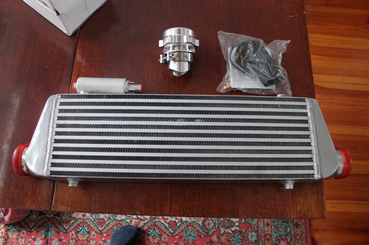

нарешті приїхали ніштяки .насос вальбро 255л +установочний кіт(оригінал) ( різьба на контактах американська мусів кіт докупляти ). куллер і блоуоф (китай )подивимся як працює ,добре що пружини запасні є. лишився пайпінг ,вихлоп зварити і масляні канали . думаю того тиждня все докуплю хіба з пайпінгом треба думати.

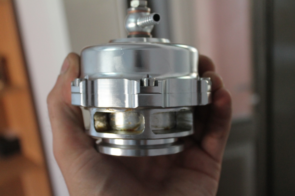

тільки шо підключав блоуоф .на диво працює ідеально .на хх тримає .відкривається коли треба. :-) звук має бути такий

Повідомлення AnGeL » Вів, 17 червня 2014, 16:57
я коли з своїм блоу бавився, то теж добився такого звуку, і він був через те шо він заклинив. то є звук помпажу компресора. правильний блоу має пшикати строго 1 раз, мощно так, шоб аж капот привідкривався :D

Re: моя бмв є30
Повідомлення andriy320e30 » Вів, 17 червня 2014, 17:06
AnGeL писав: шоб аж капот привідкривався :D
ну в мене інша система .турбіна тисне прямо на поршень 50мм. от зараз коли дам до 3к об і пускаю газ то відкривається і на хх закривається .коли даю газ то не відкривається.

Re: моя бмв є30
Повідомлення andriy320e30 » Вів, 17 червня 2014, 17:08
AnGeL писав: правильний блоу має пшикати строго 1 раз, мощно так, шоб аж капот привідкривався :D
хзн .завжди на відео чув що багато раз :surprised короче буде видно .в мене нічо там не регулюється .строго заміна пружини якшо шо

Re: моя бмв є30
Повідомлення AnGeL » Вів, 17 червня 2014, 17:20
andriy320e30, ясно... в мене регулюється переднатяг пружини. але в мене фігово тим шо коли газ даю то він відкривається. тобто працює тільки від вакууму...

Re: моя бмв є30

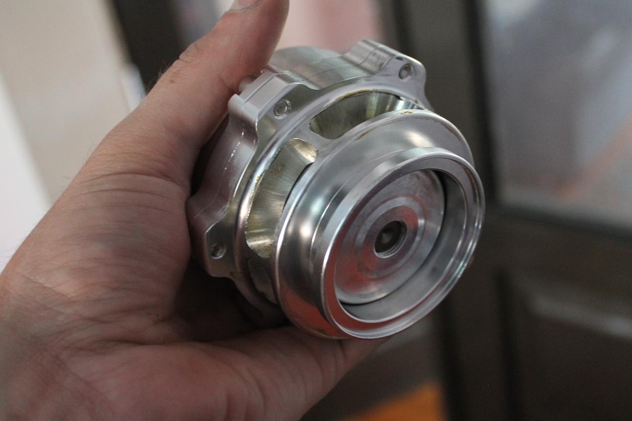

Повідомлення andriy320e30 » Вів, 17 червня 2014, 17:34
короче здоровий він і велика площа поршня .але китай є китай :-) треба розібрати змастити все . бо спочатку не чітко робив .змастив тільки з верху зразу все запрацювало

Re: моя бмв є30
Повідомлення andriy320e30 » Вів, 17 червня 2014, 17:36
AnGeL писав: тобто працює тільки від вакууму...
в мене зараз тоже :-) але відкривається тільки коли пускаю газ з оборотів і на хх закривається :-)

Re: моя бмв є30
Повідомлення Romko » Вів, 17 червня 2014, 20:25
andriy320e30, правильно каже AnGeL, - на відео звук помпажу - так якраз не має працювати блоу...

Re: моя бмв є30
Повідомлення andriy320e30 » Вів, 17 червня 2014, 20:58
хзн .от в Vomonta тоже так працює .а тоді вроді греді рс був
і часто бачив відео де блоуоф такого типу де тиск на поршень або клапан (греді ,тіал)так працюють

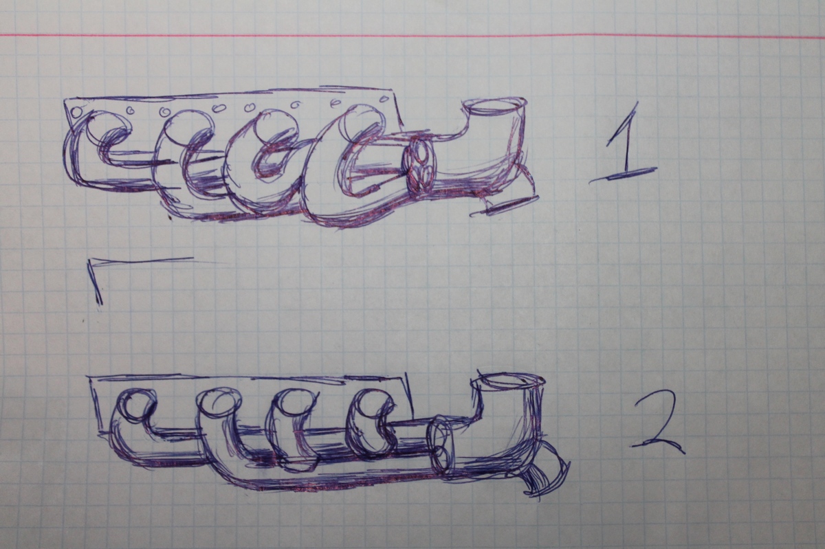

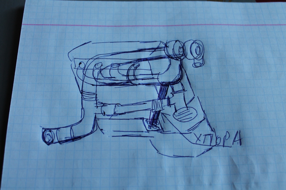

Повідомлення andriy320e30 » Суб, 21 червня 2014, 18:54
хто розуміється в колекторах .в мене виходить зробити таких 2 варіанти. але дуже нехочу сильно перегружати шпильки голови ,тому схиляюся до 2 варіанту бо він легший вийде.не сильно він більше буде забирати потужності? і ше треба зробити упори до мотора .чи обовязково подушки давати ,чи можна жосткі,бо дуже велика вага буде на шпильки і треба щось придумати

Re: моя бмв є30
Повідомлення AnGeL » Суб, 21 червня 2014, 22:13
блін.. я то всьо в свій час викурював шо дурний. можу і розписати, але краще вживу давай десь здибимось. може на тижні заїду до тебе по пульвер, і розкажу всьо шо знаю...
в двох словах, треба робити 1 варіант, бо другий дасть більше навантаження на шпильки через сильніші температурні деформації. вага сильної нагрузки не дасть. а тимбільше якшо буде упор, а упор треба ставити... ну як мінімум дуже бажано...
