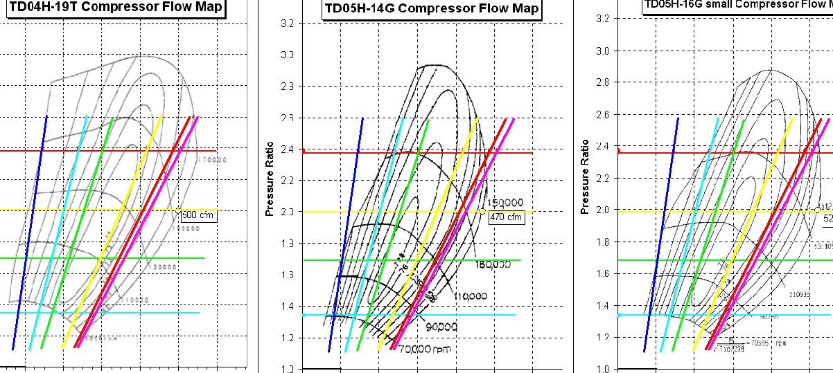

шоб воно їхало нормально то відповідно тре викручувати той мотор на верха, звідси і розхід нєймаверний, + степінь 8,2 дає своє. ну і сильно відчутна відсутність заднього стаба, особливо на обгонах :facepalm але то таке...
вже третій день курю субарофорум, і вчу карти компресорів... Зображення

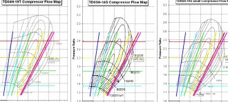

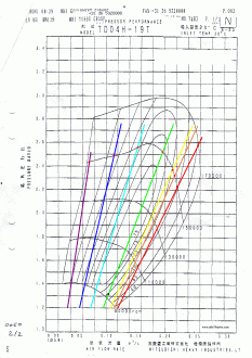

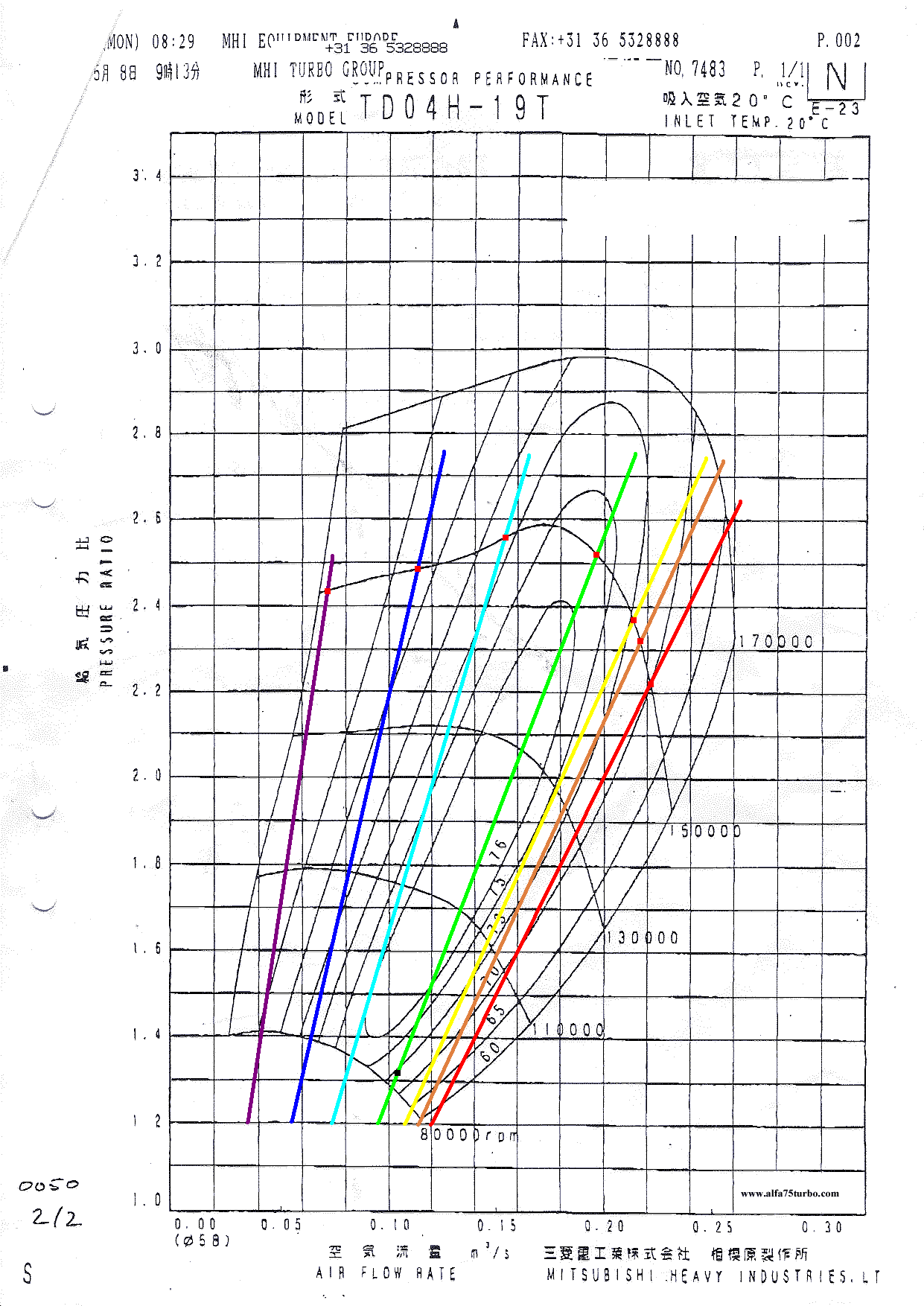

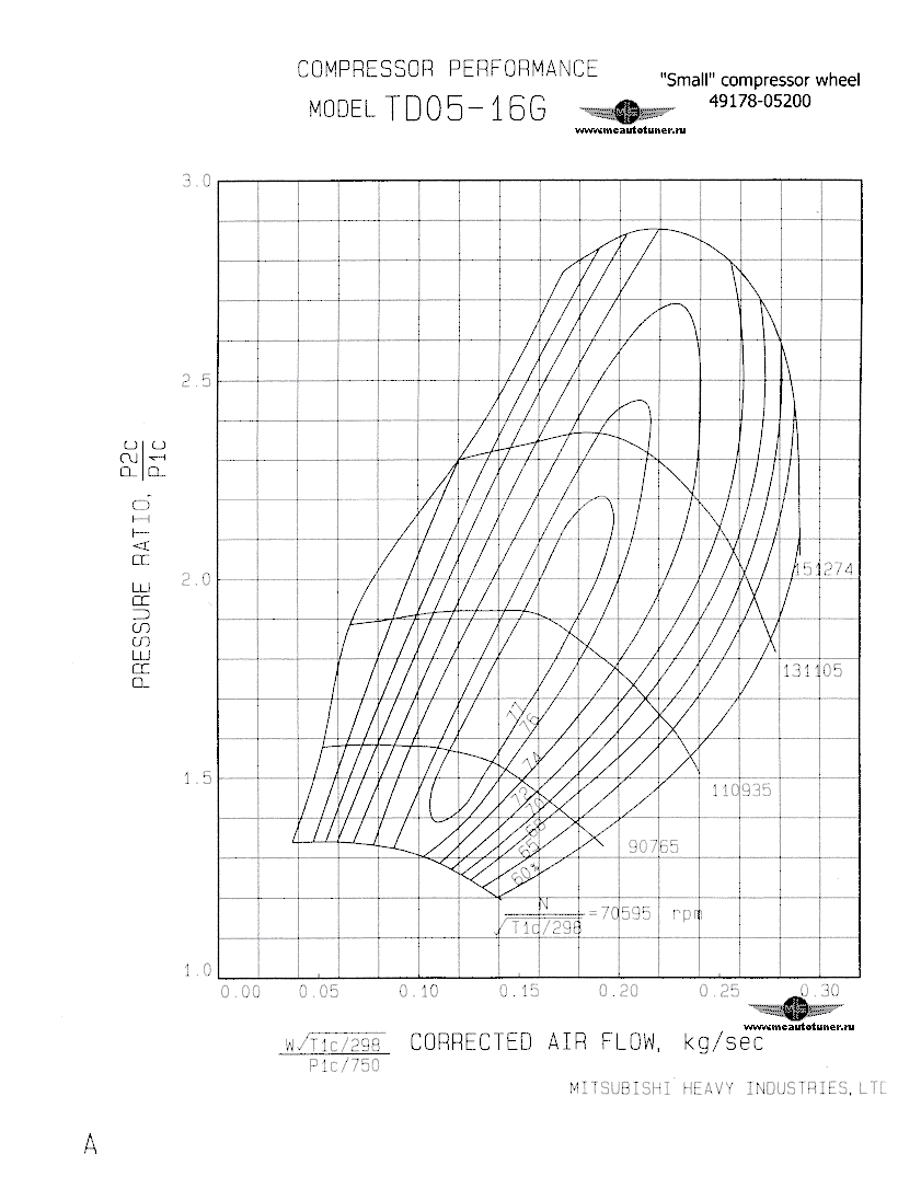

короче викурив той форум, скинули мені статтю отаку дуже круту
http://www.stealth316.com/2-3s-compflowmaps.htm#fm, сьогодні пів дня роздуплявся, і таки вроді роздуплився... короче та вся VF серія то її нереально найти. хоча її плюс в тому шо вона на підшипниках, і по-ідеї має швидше виходити на буст. короче скачав з 10 карт різних міцовських турб серії TD, і почав на них відкладати ліні потреби повітря свого пирчика з врахуванням кривої моменту %) короче шоб не було великої турбоями то треба ставити TD04HL-19T або TD05H-16G small. зараз подумаю як то добре то з автокаду якось сюди закинути... перший варіант вроді недорогий, можна і нову купити впринципі.

andriy320e30 писав:перший варіант :no тобі нетреба високого тиску. треба просто більше холодного повітря
як ти то опреділяєш?
в мене практично так само виходить, ну чуток ті лінії правіше йдуть ніж тут.
доречі, реально роздуплився що цей що є, 13g вааще замалий, його хіба на 1,6 ставити можна...

по перше дивись на яких оборотах буде турбіна робити .чим менші тим краще.
ну і найкраще коли близько до зон максимального ккд

Повідомлення AnGeL » Пон, 24 червня 2013, 20:24
andriy320e30, та я то шарю... ща закину конкретно свої графіки. просто я ще дивлюсь коли спул виходить...

короче тд 05 на 100к дає той самий потік шо тд04 на 150к і повітря буде нагріватися нємєрєнна

короче тд 05 в 100раз краща :) і на 1барі видасть набагато більше потужності і не буде гріти так повітря і мотор :sing
ну так, але 0419 швидше спулитись буде... і її легше найти...
