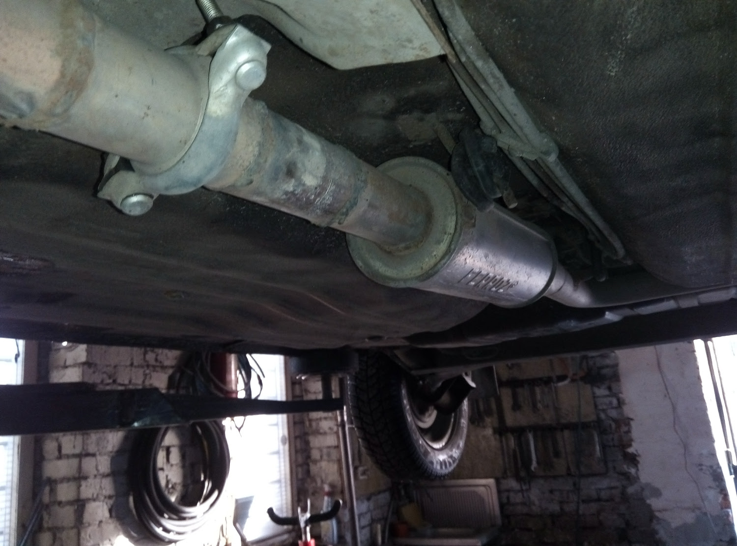

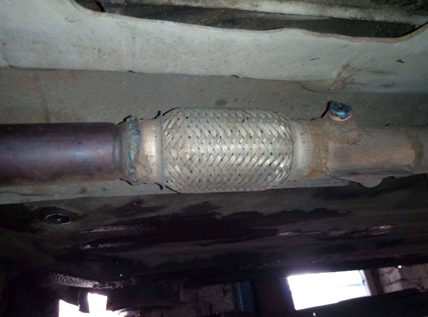

Замінено:
- всі резинки вихлопу і переварно всі труби, які прогнили. Залишилось замінити павук 4-2-1 на новий, бо також вже трухлявий;
- повний комплект щеплення SACHS + вижимний + корзина;
- два підшипники передніх ступиць (ставив АТ, проїздили місяць, поставив завод);
- радіатор системи охолодження + всі патрубки+синє HEPU;
- гальмівна рідина;
- ущільнювачі задніх дверей на трьо-камерні;
- ущільнювач кришки багажника на дво-камерний;
- передня і задня подушка двигуна;
- прокладку клапанної кришки;
- профалактично перебрана коробка + замінено масло, за що велике дякую Dimidrol
Такі справи.:)

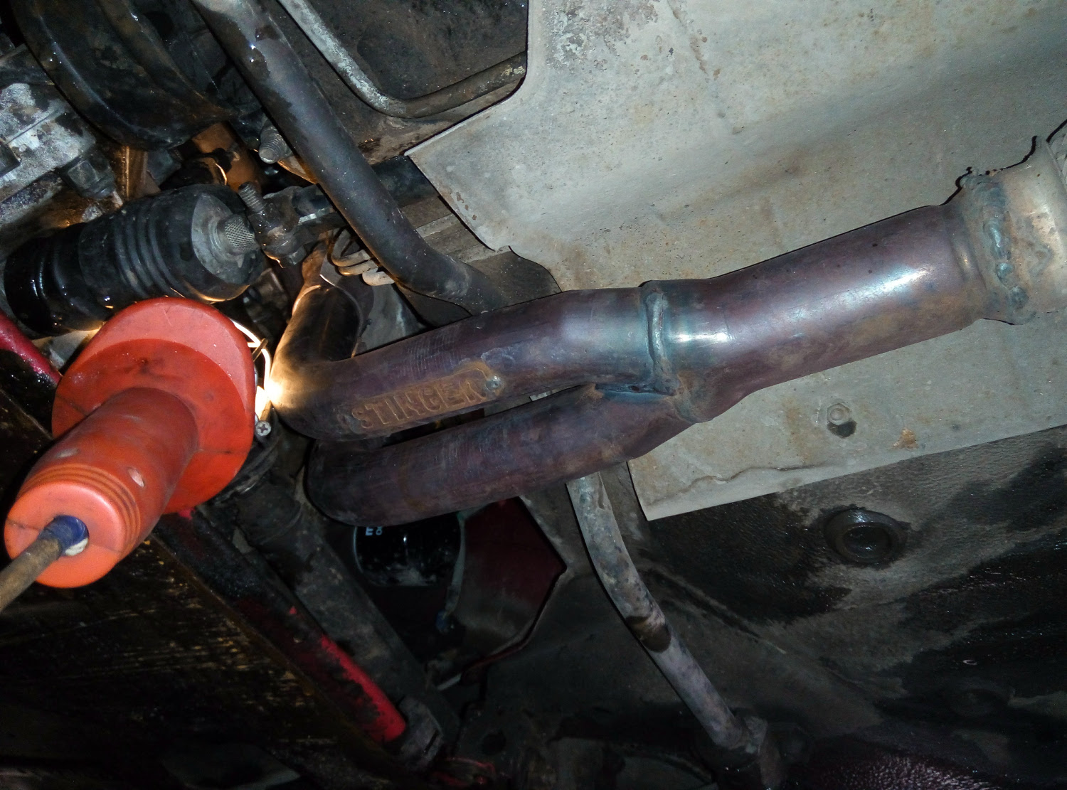

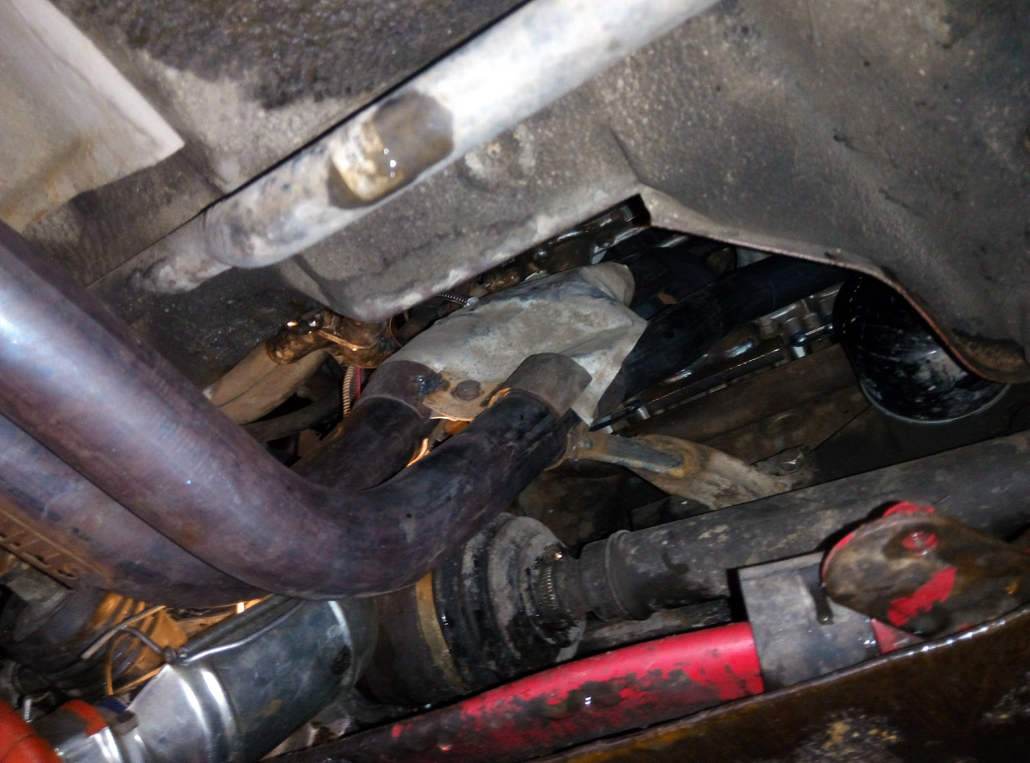

Переглянути більшу картуПрийшов час заміни випуского колектора 4-2-1 на новий 4-1-1. Колега мене перконував 4-1 краще, але я чесно кажучи не впевнений.
Фото-звіт: .
