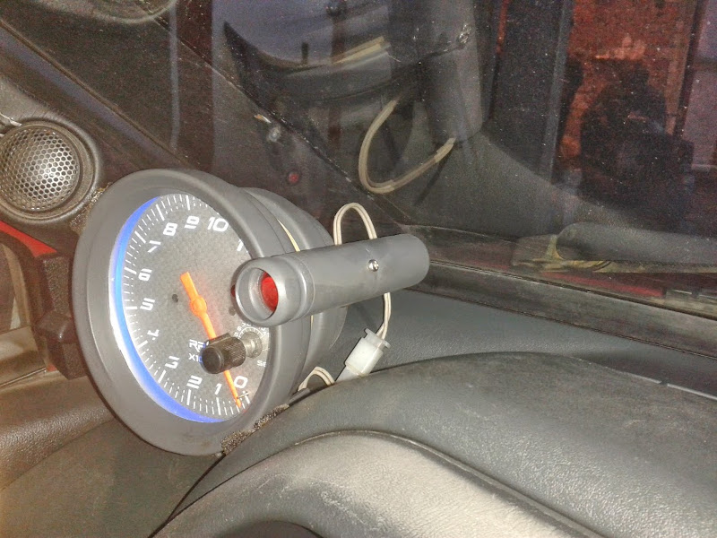

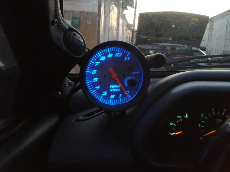

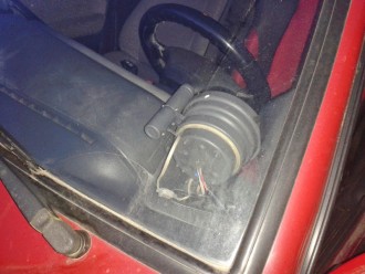

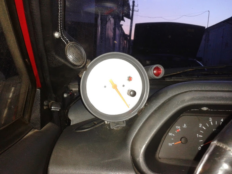

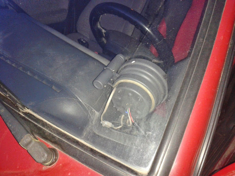

Перемалювали тахометр в колір (фактурна сіра фарба в балончику, пішло півбалончику можливо тимчасово, якщо полізе, будемо малювати ще раз чимось нормальним), приблизний до кольору панелі. Може не все ідеально, але з вулиці тепер палєво менше. :ninja
