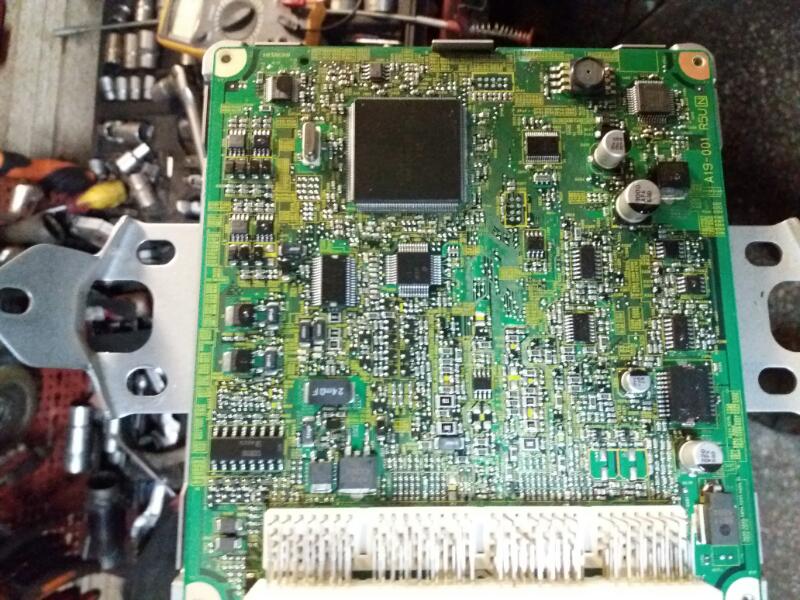

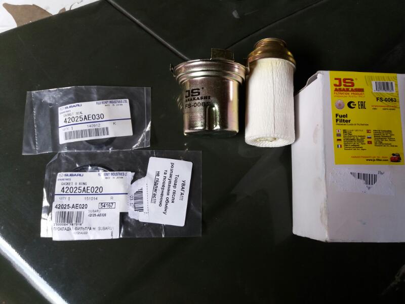

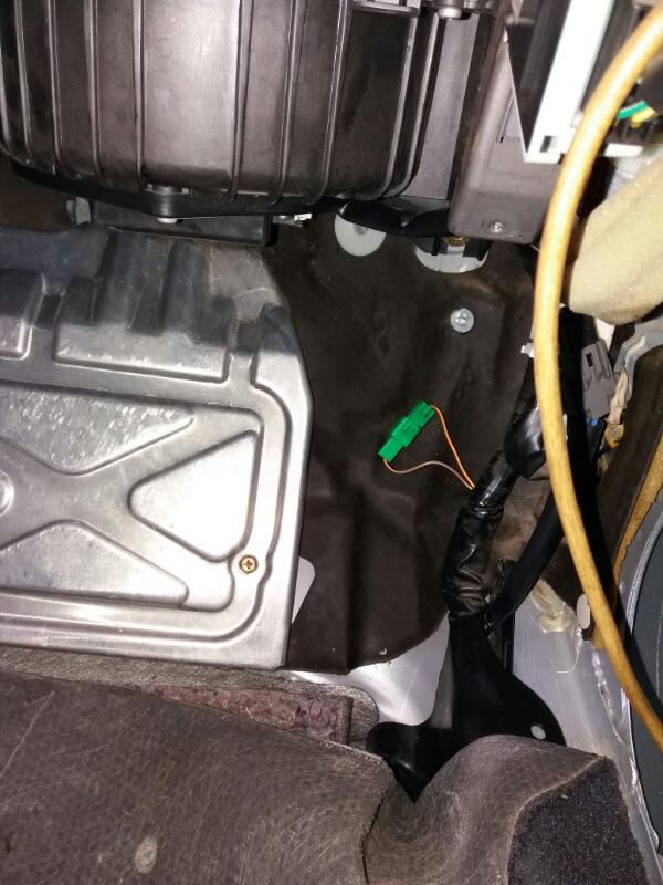

Зняв ЕБУ, почистив контакти, всі фішки в моторці, прозвонив частину проводки наскільки мені дозволив зробити це мозок, залишилось ще трохи. Знайшов ще одну зелену фішку в ногах пасажира, розєднав, тестую. Приїхав паливний фільт( Лесик дяки) . Сьогодні поміняю, а в понеділок до субаристів поїду на консультейшн.

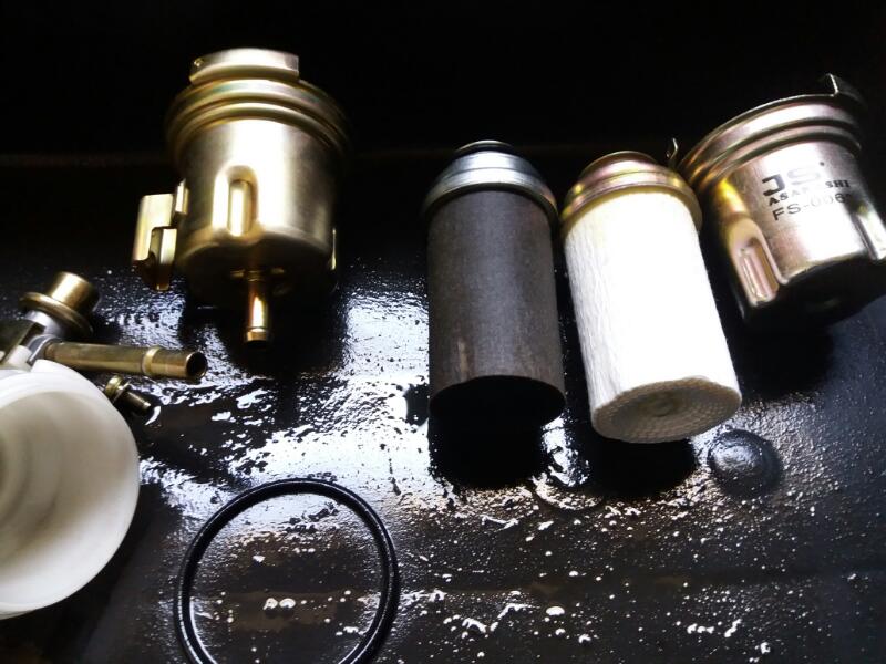

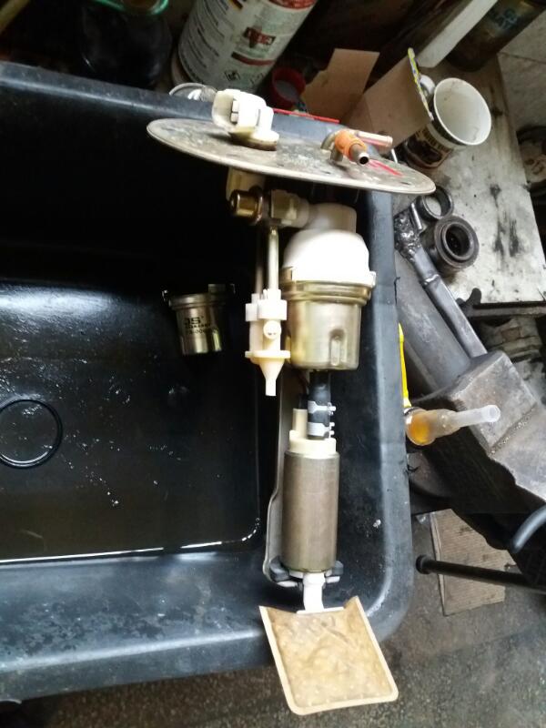

Ну все, какули з баку викинули, шось змахує на ье що фільтр давненько мінявся?! Болотце з нього вилилось :shock
Ну певно і безину менше має поїдати :sing

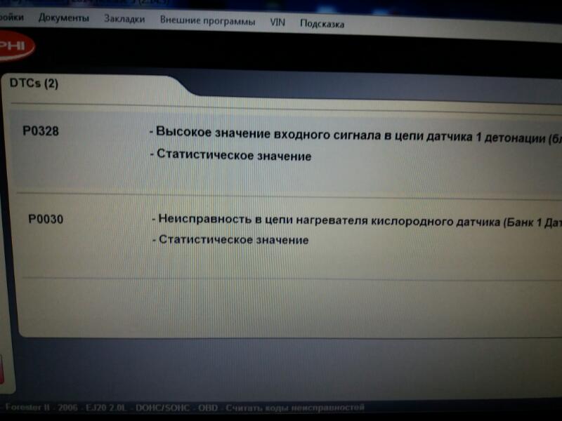

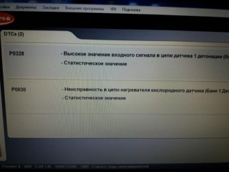

Осьо фото з помилками, після заміни лямди і ДД ( все оріджинал) збити помилку невдалось. Провірена частково проводка і розєми. На фішці лямди на нагрів 9.4вольта.

Ні, приїхав до Андрія, все що робив розказав, підключили комп, а там :shock 8 помилок, по клапанах вторички і по лямді з ДД, і ще щось. Натиснув- " очистити" і все...
Просто банально - все, от проїхав 20км і все гуд, ніц не горить
