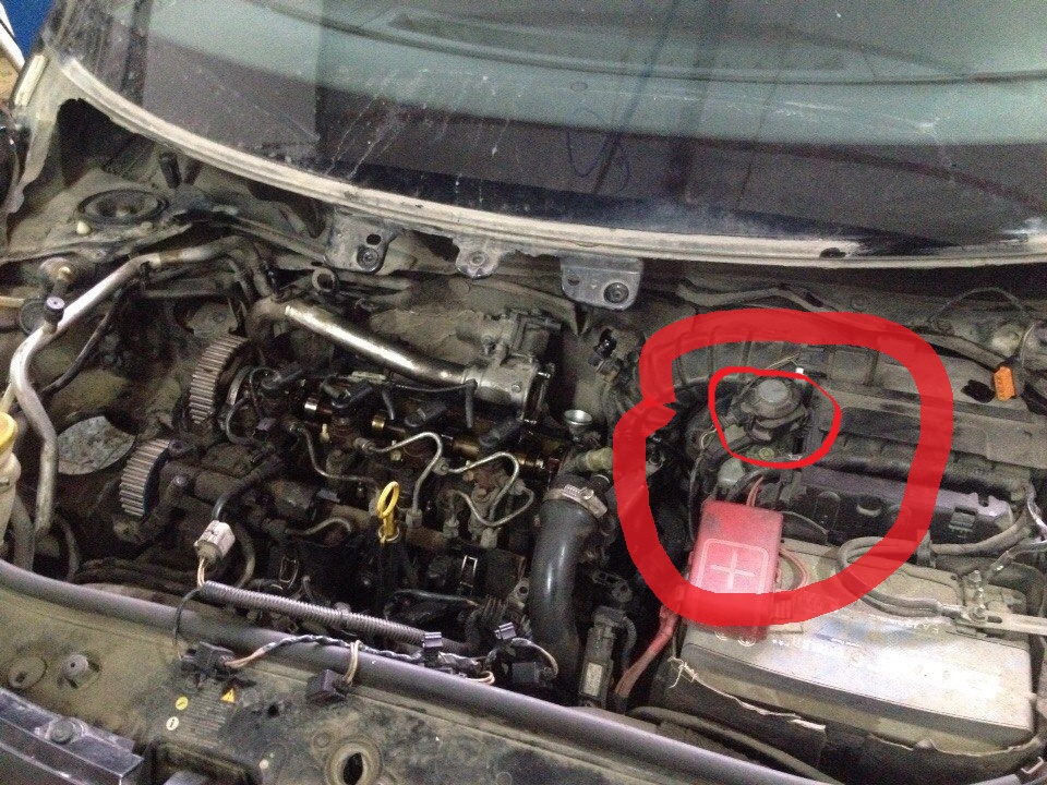

минулого тижня міняв задні колодки в дяді Ігорка на гаражах. Вибило після того жовтим SERVICE і трикутний жовтий значок Р. Читав на форумах кажуть може само пропасти, або треба їхати на щоб на кліпі скинули помилку, так як все працює і автоматично машина ставиться на ручнік. А от вчора їхав і ввечері мені почала маячити значок АБС, на бортовому пише АБС контролер. Ввечері став біля підїзду, відкрив капот а там якийсь блочок біля акуми і компютера поствйно непонятно жужить. До блочка підхоять знизу 2 тоненьких шланги, вони підєднані до ньоо без хомута, а зверху фішка з дротами. Відключав фішку всерівно тонко жужить. Що то за датчик і що з ним могло статись?

ось найшов в неті фото такого ж датчика
Re: Grand Scenic 2006
Повідомлення Jarevych » Вів, 02 лютого 2016, 23:17
Та фігня постійно і має жужати. Перевір фішки на датчиках абс, може десь не добре втикнули, або волога попала.
