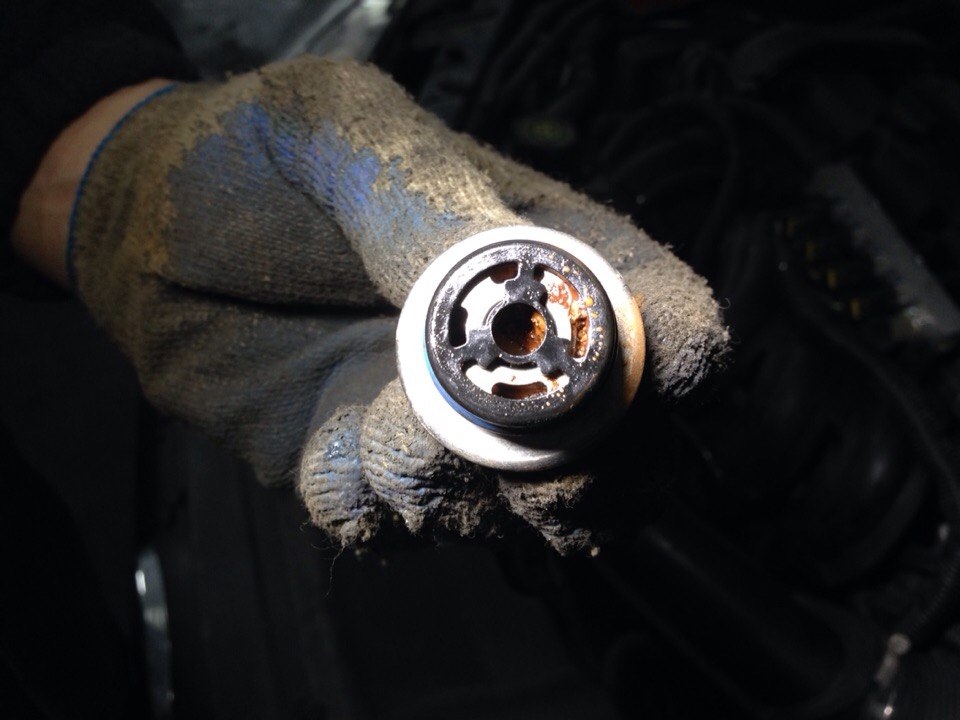

Форд цікава машинка... Трохи поїздив і рано коли на бензі прогрівається, почав не стабільно працювати мотор, методом проб я вияснив що не правильно працює одна форсунка.
Сьогодні вирішили почистити ті форсунки. То що я побачив я був в шоці... всі 4 форсунки і ще клапан на рейці були забиті ржавщиною. Де вона там взялась це якась загадка :surprised Но все було загаджено і то дуже серйозно. То певно в нас така бенза, чи що. Чи то попередні власники їздили... на воді :surprised

Повідомлення Fobos » П'ят, 16 січня 2015, 22:45
Я взагалі противник чистки форсунок, але якщо такий випадок то без варіантів. Раджу зняти бак і промити.

Fobos, що його знімати.. його знімали 4 рази!!!! там всьо чисто!!!! і бак в мене пластмасовий і всі паливопроводи також!!!
А ти б бачив що там на форсунках було.. просто одна по самий верх забита була.

Fobos писав: Я взагалі противник чистки форсунок,
а це чому? :| :surprised
---- бак ы форси на чистку, топливний фыльтр на замыну!

Повідомлення Fobos » П'ят, 16 січня 2015, 23:27
Thorn, нема чого їх чистити, треба лити нормалдьне пальне і будуть чистими, а якщо форсунка забилась - тоді міняти! Просто я знаю не один випадок, що форсунки вмирали остаточно після чистки і то так безсимптомно, що люди пів мотору перебирали думаючи, що з форсунками все в порядку бо вони почищені. Не рідко сама форсунка починає текти, маленькими крапельками після заглушення мотору, і заливає свічки, часто буває, що ущільнюючі прокладки на форсунках текуть після зняття форсунок, та і ще багато нюансів є.

їх тре міняти, я коли на стенді в Данєцкого чистив, то зразу міняли ті колечка резинові, бо старі вже покоцані були.

Fobos то або так чистили або так ставили..
Декілька авто правда Японці у мене кожні 80 т. - заміна паливного фільтра, свічки і чистка форсунок+дросель..
Дві з них майже під 300 т. - ніфіга не стало ще...навіть на дуже добрій бензі форсунки забиваються :)
А міняти форсунки при сьогоднішньому курсі - дуже круте задоволення

andrew, а нахрена їх чистити? Це все развод від власників стендів. Нічого воно толком не дає, як мертвому припарка, я бачив машини які накатували 300 тисяч та більше і там ніразу не чистили форсунки і що?

Fobos, Розумієш... в наших реаліях. Я так вже поняв що бенз ніякий... ще врахуй що я на ньому не їжджу майже...І що вот в мене тупо одна з них працювала і все... і що машина пробіг має 120 тис. і що то робити? купляти нову? А я так поняв то якась одна дуже не удачна заправка була.

Fobos, Колись товариш мав мотоцикл, Ямаху Р1, і вона чомусь більше 230 не хотіла розганятись. Через зиму поміняв повітряний іфльтр та почистив форсунки - 270+ без проблем. :sing
В себе, на ланосі ефекту не відчув, на бмв трошки впав розхід, десь на 0.5 літра по бортовому.

Fobos коли машина з 3 літровим двигуном їде як Ланос думаю треба

jon писав:Форд цікава машинка... Трохи поїздив і рано коли на бензі прогрівається, почав не стабільно працювати мотор, методом проб я вияснив що не правильно працює одна форсунка.
А може тим 95S заправлялися? (Спиртовмісний бенз)

cat-yellow, Не знаю я особисто заправляюсь на окко, останім часом лив тільки 95 пульс, до того 95.
