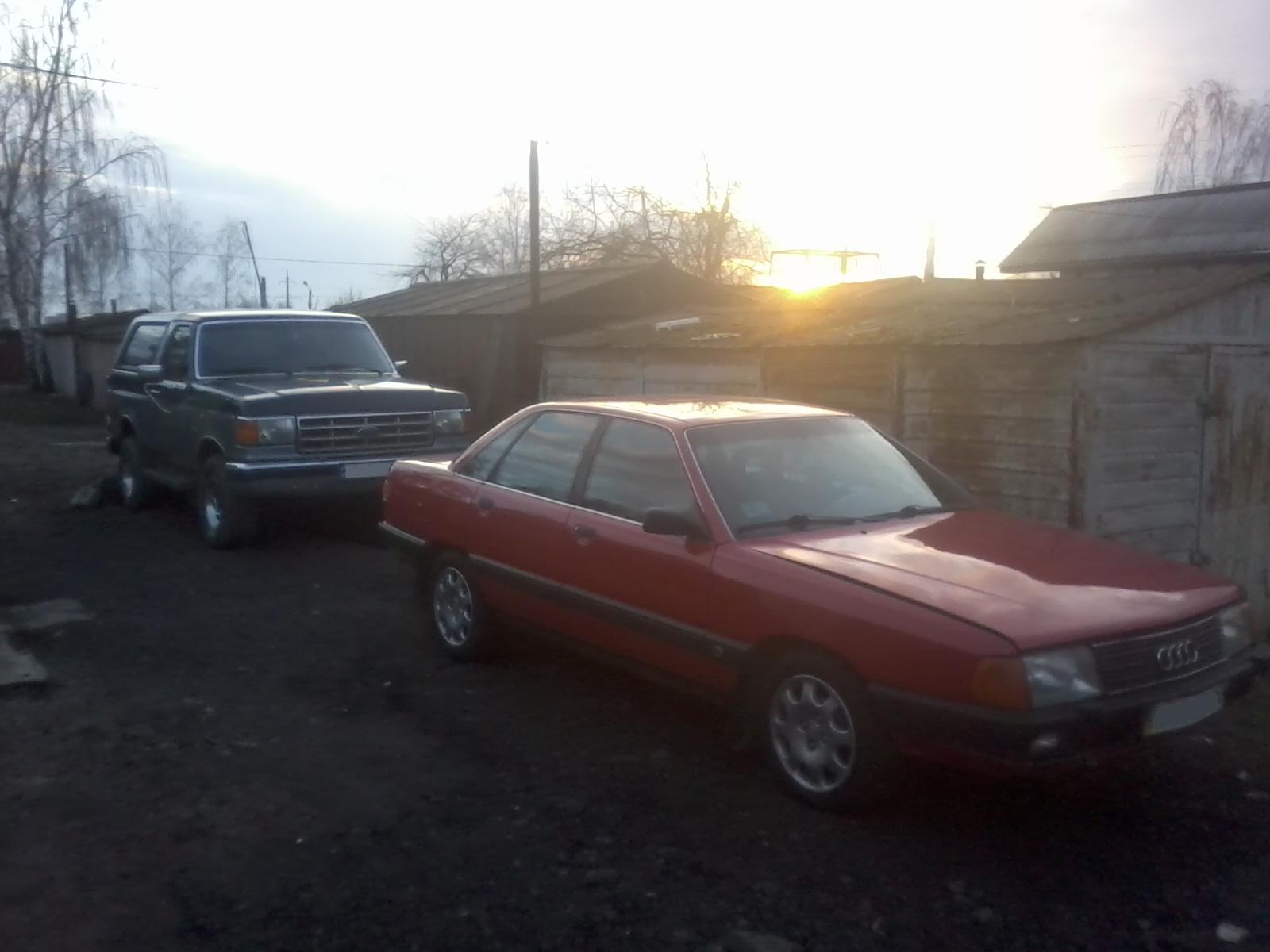

Під час зимового ТО вдалось сфоткати 2 автомобіля разом.

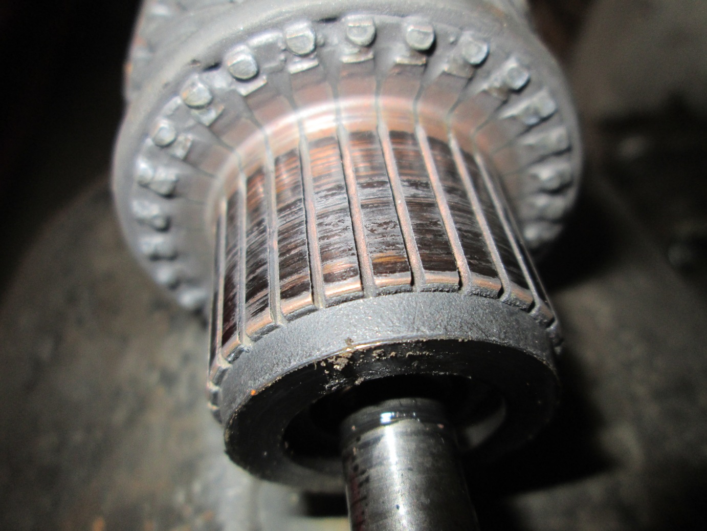

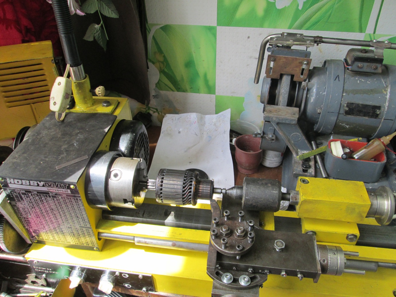

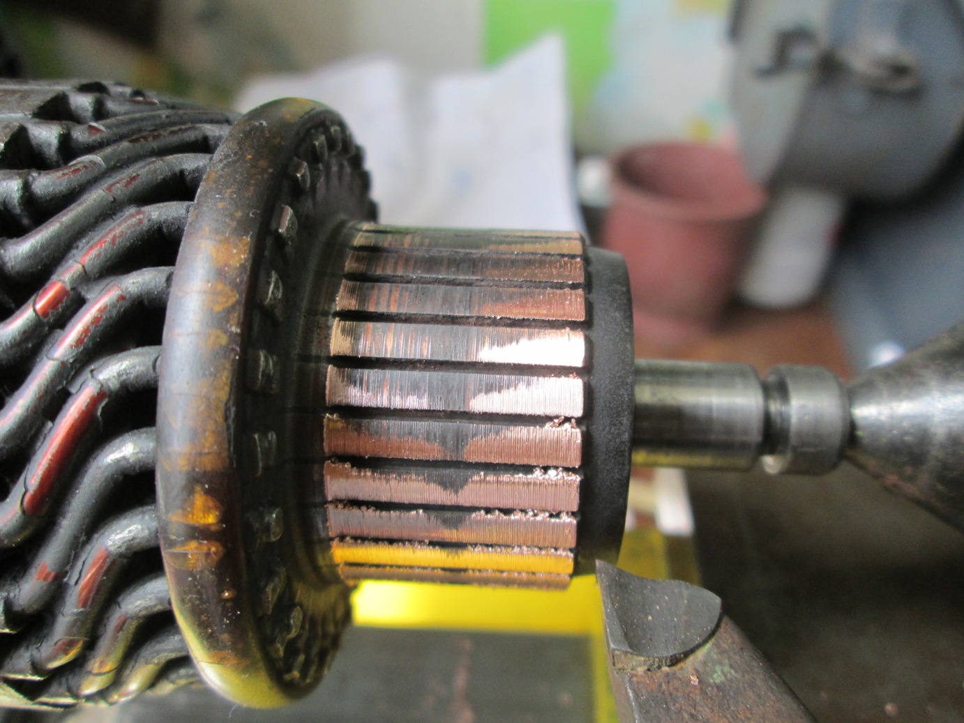

Повідомлення Kostya_im » Сер, 19 червня 2019, 09:26

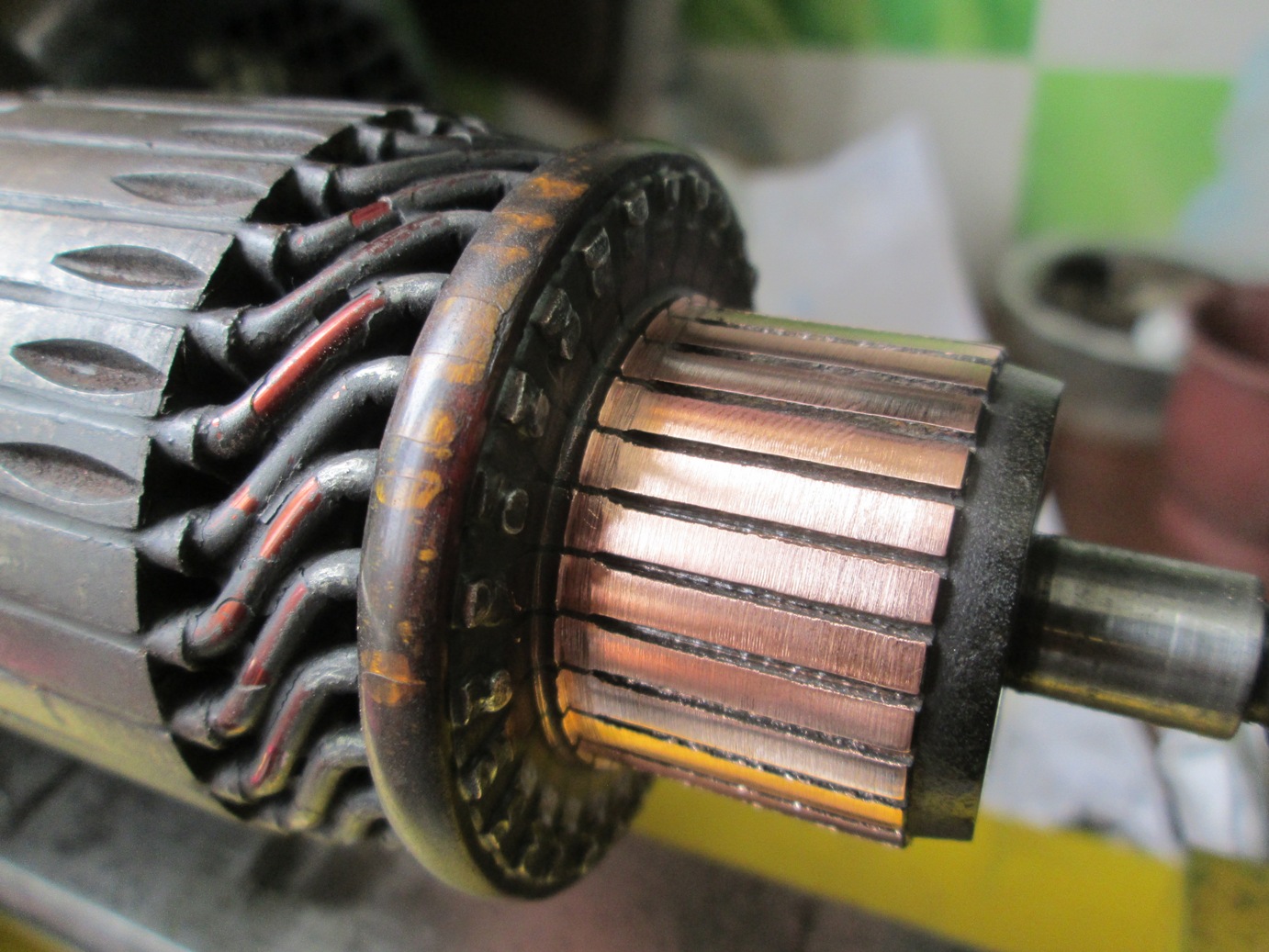

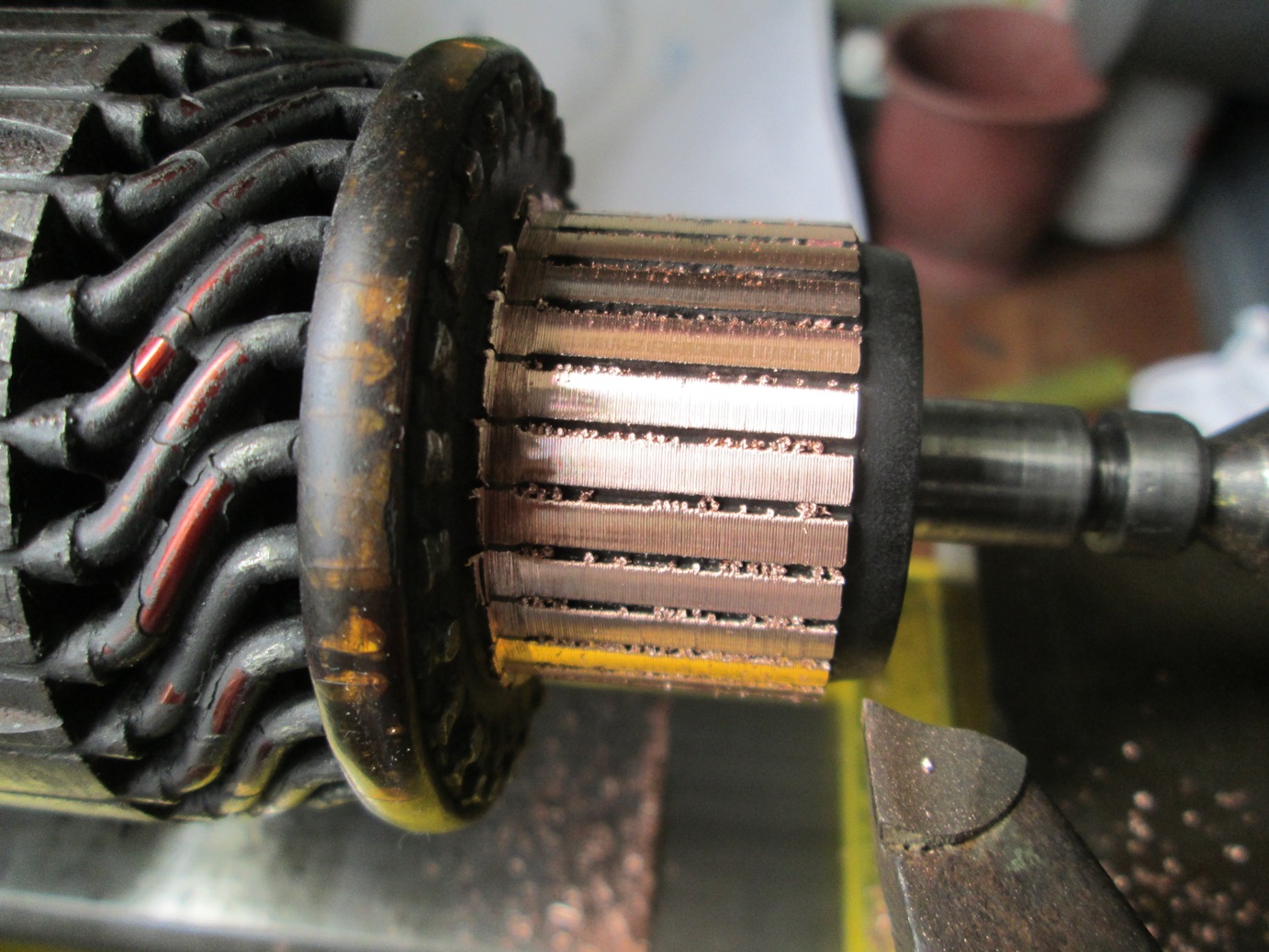

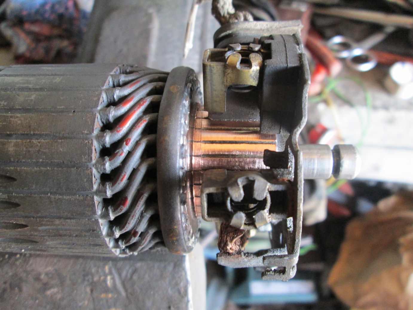

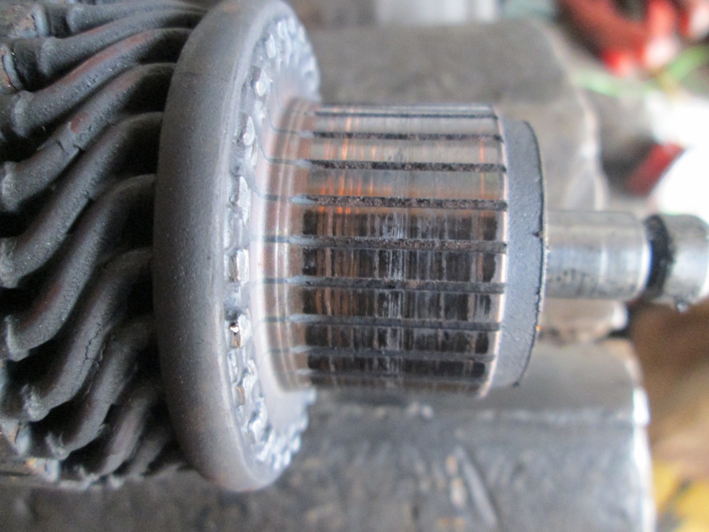

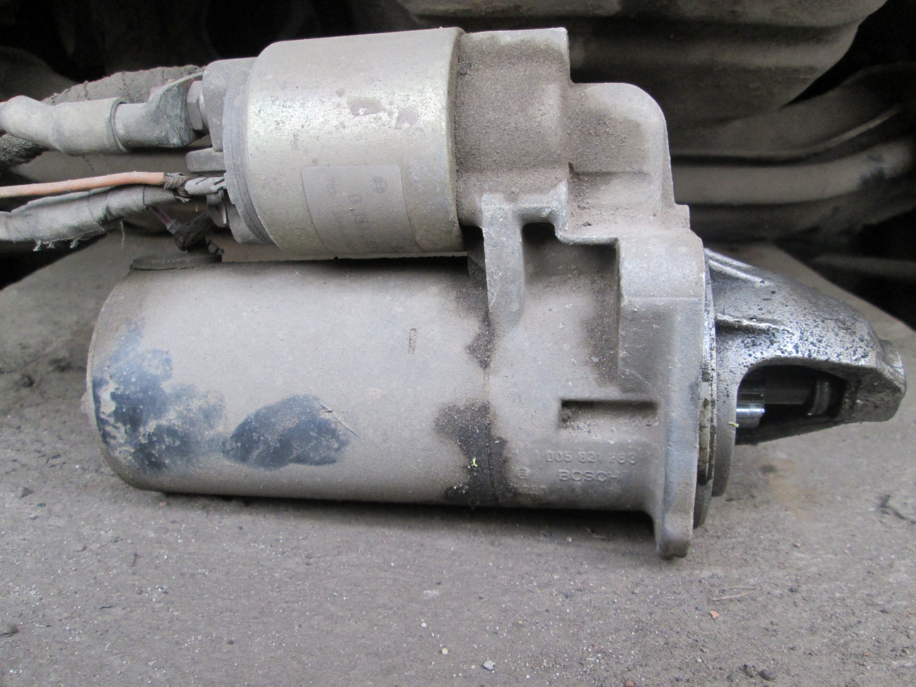

Накінець я зайнявся стартером. Майже постійно після довгой поїздки або русі у міському режимі стартер відмовлявся працювати. Чомусь цей симптом проявлявся тільки в спекотну погоду. При розбірці стартера я виявив зношений і обгорівший колектор якоря. Якір був затиснутий в патрон мого токарного і відшліфований. Обробку різцем я проводив в два захода. Після першого проходу різцем стало видно наскільки силний знос колектора. Далі я обробляв колектор нульовою наждачкою та войлоком з пастою ГОІ. Після такої операції стартер почав працювати як треба.

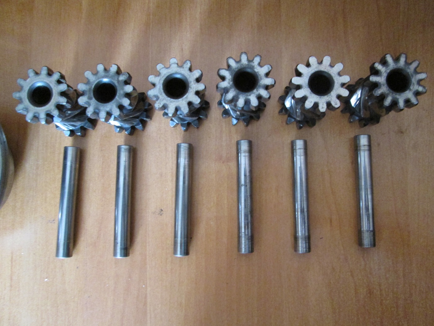

Повідомлення Kostya_im » Пон, 04 листопада 2019, 21:02

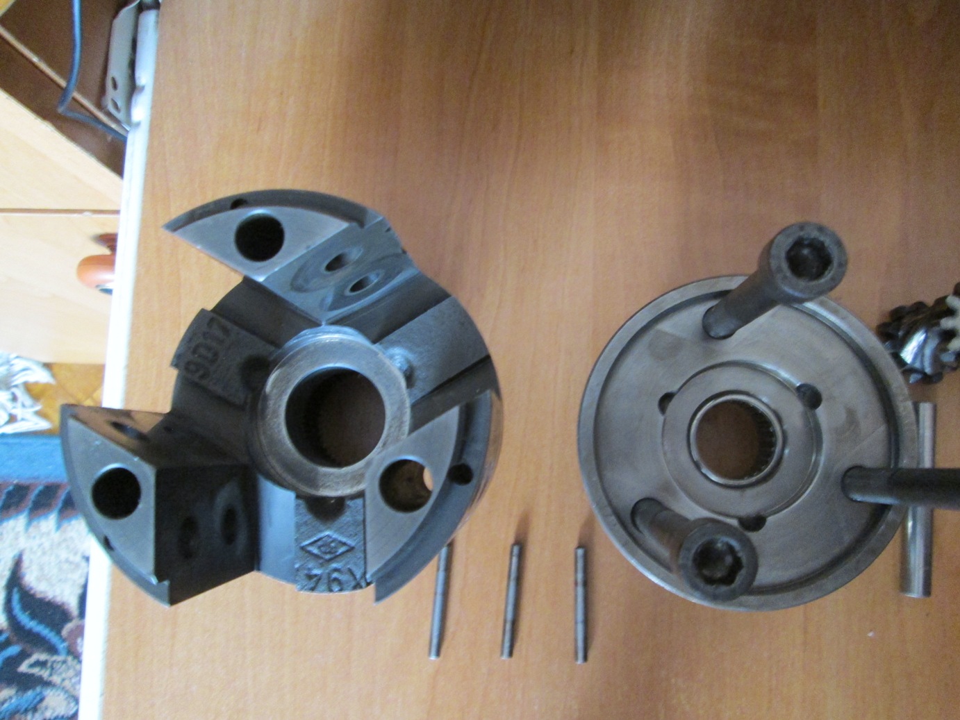

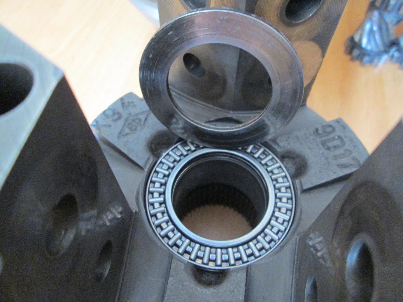

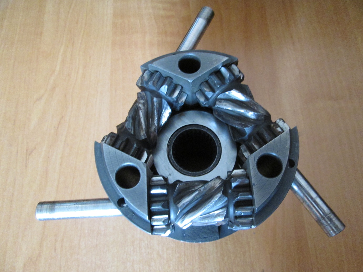

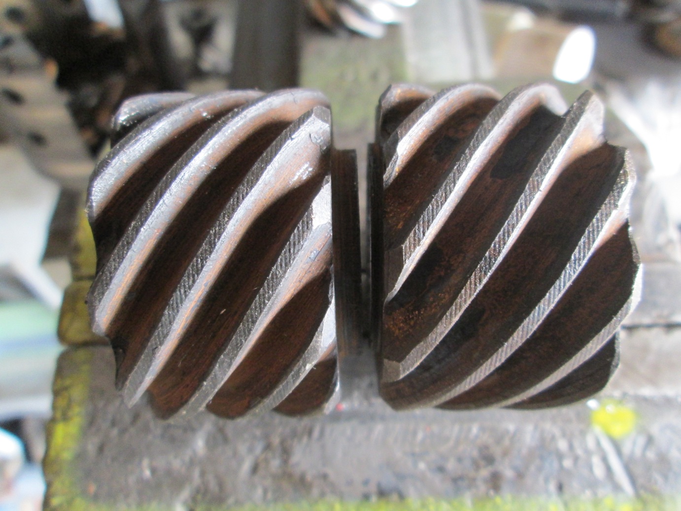

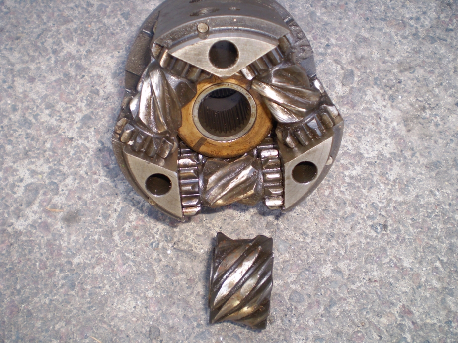

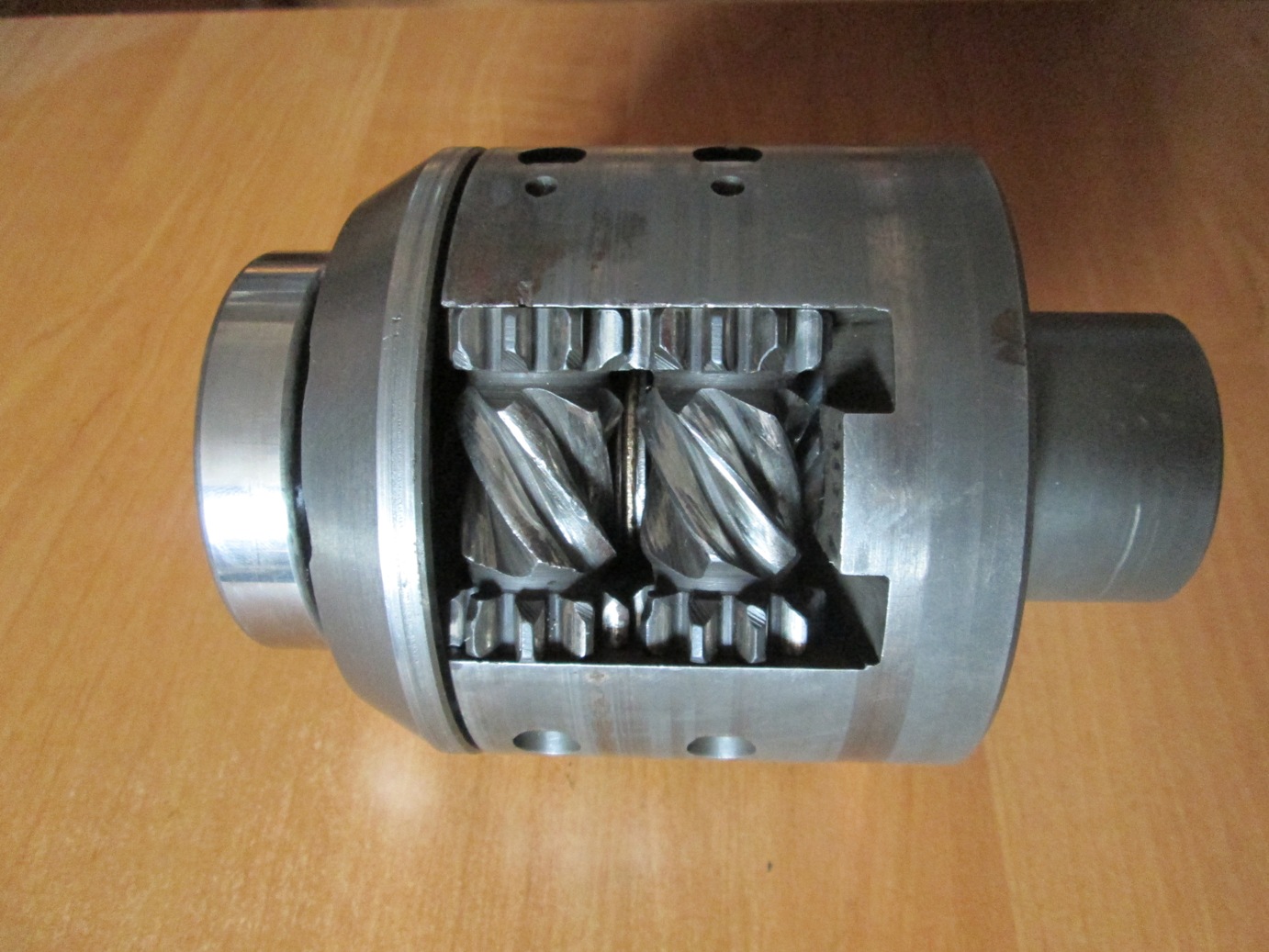

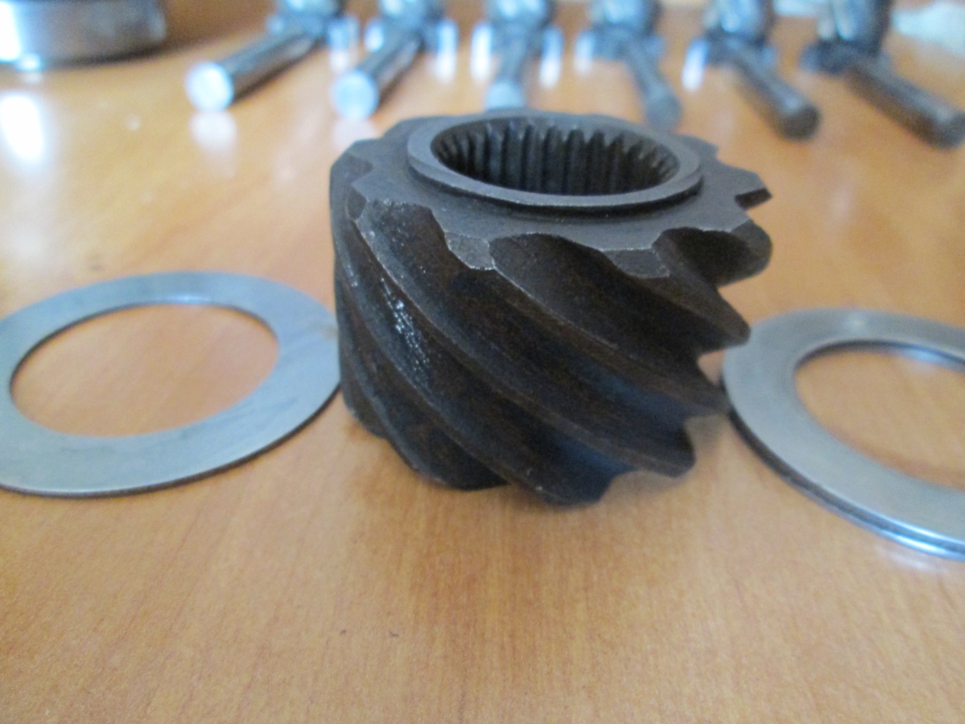

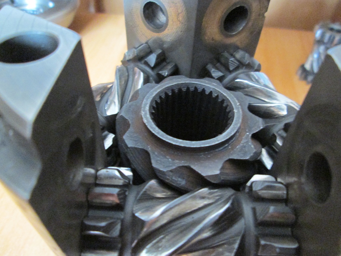

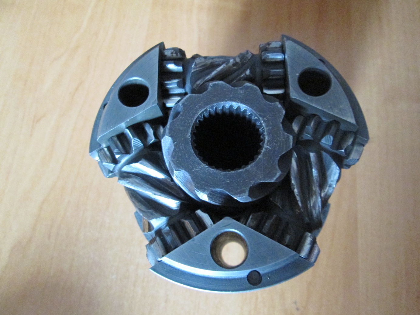

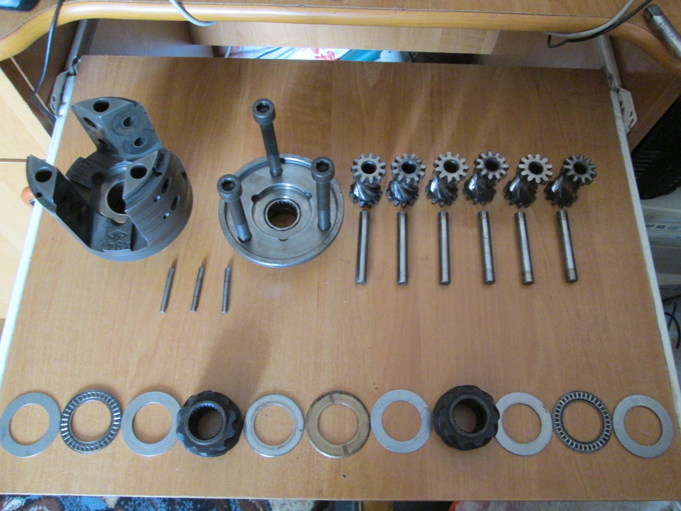

Недавно відремонтував міжосьовий диференціал Torsen в своїй старій кпп. Внаслідок їзди попереднім власником з різними колесами на осях стерлись центральні шестерні і авто відмовилось їздити томі я придбав іншу кпп. Але думки про реставрацію рідної кпп я не полишав. Так як такі шестерні в нас ніхто не береться точити то я знайшов людину з Білорусі яка їх виготовляє. Замовив я внього ці шестерні та встановив на кпп. Ці шестерні підійшли як рідні. Така проблема виникає тільки на кватрі 2-го покоління. Кватро 1-го покоління має звичайний центральний диференціал.

Respect!

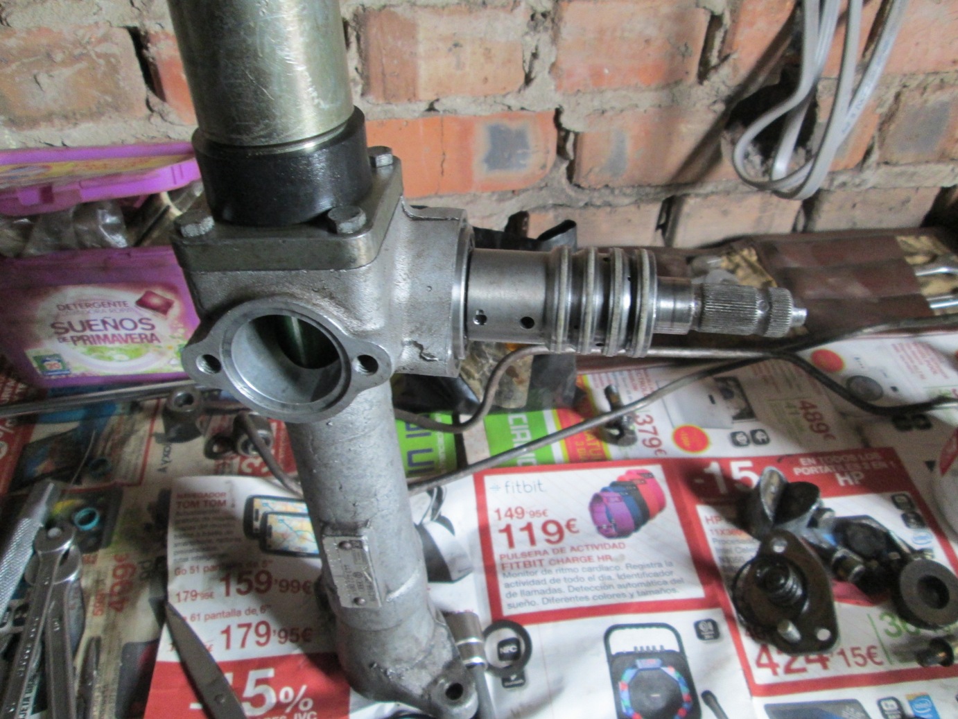

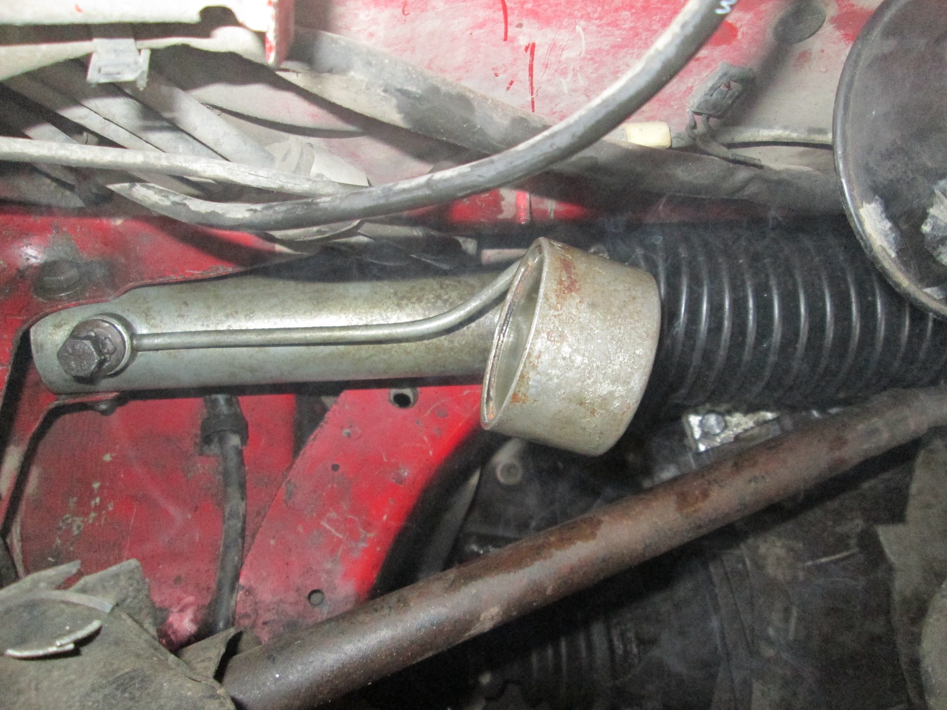

Повідомлення Kostya_im » Сер, 31 березня 2021, 19:59

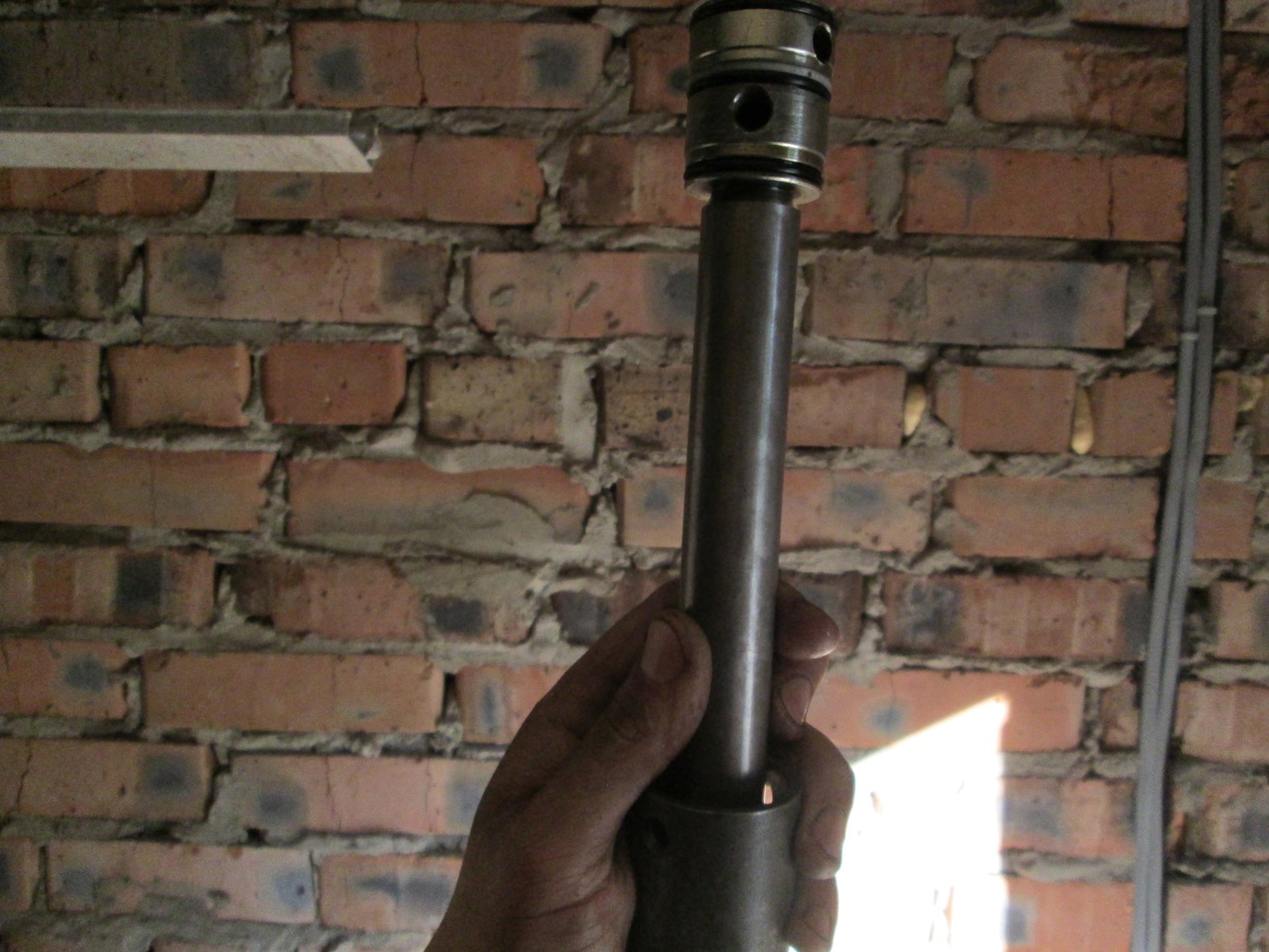

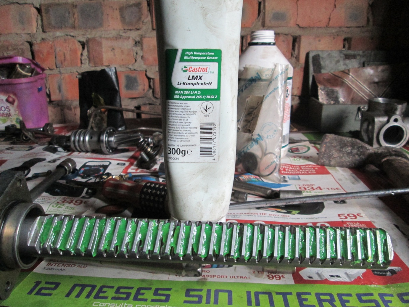

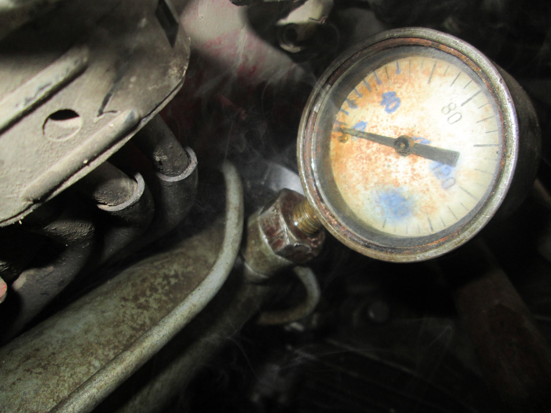

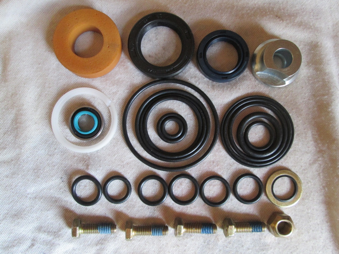

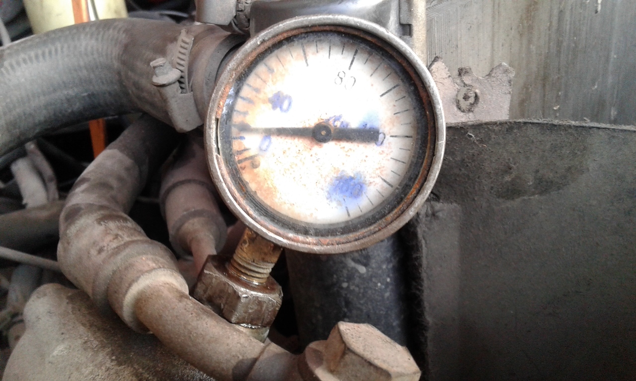

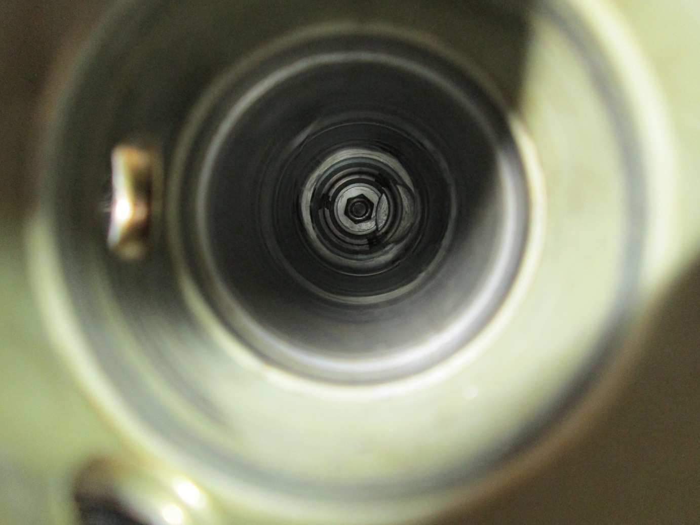

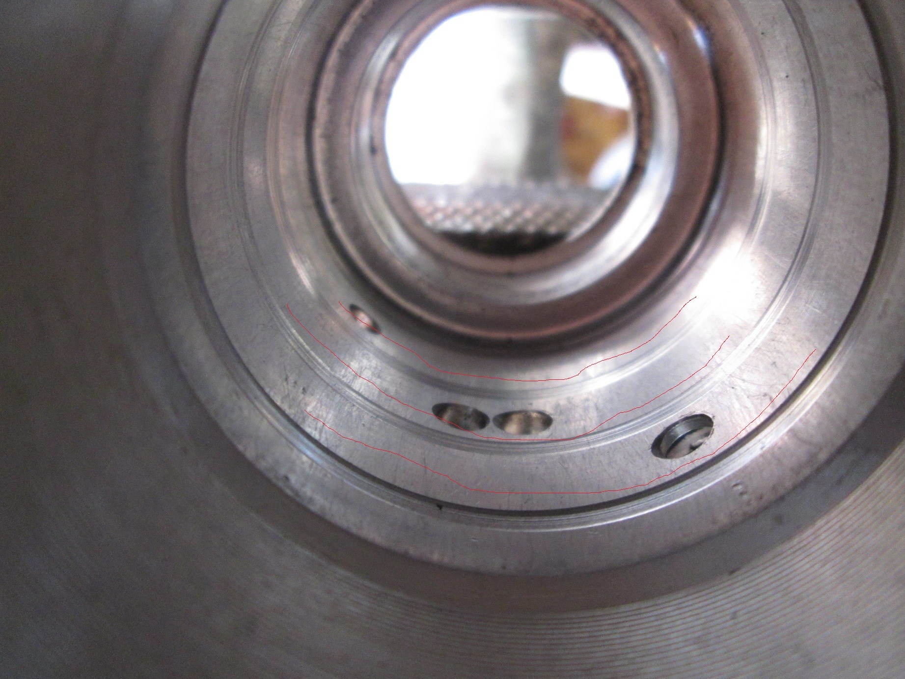

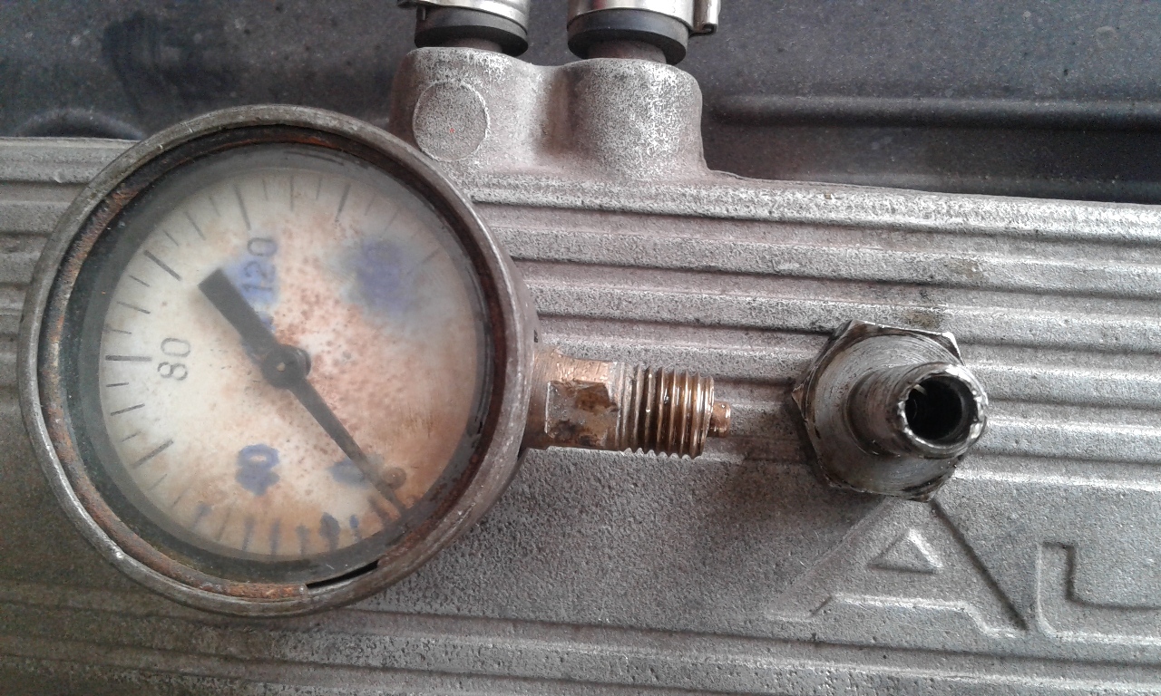

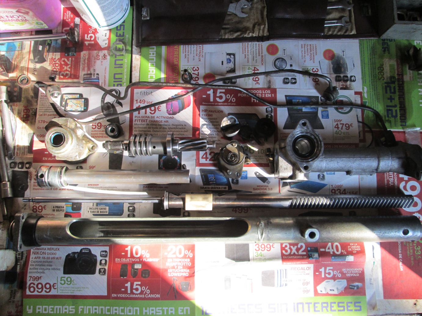

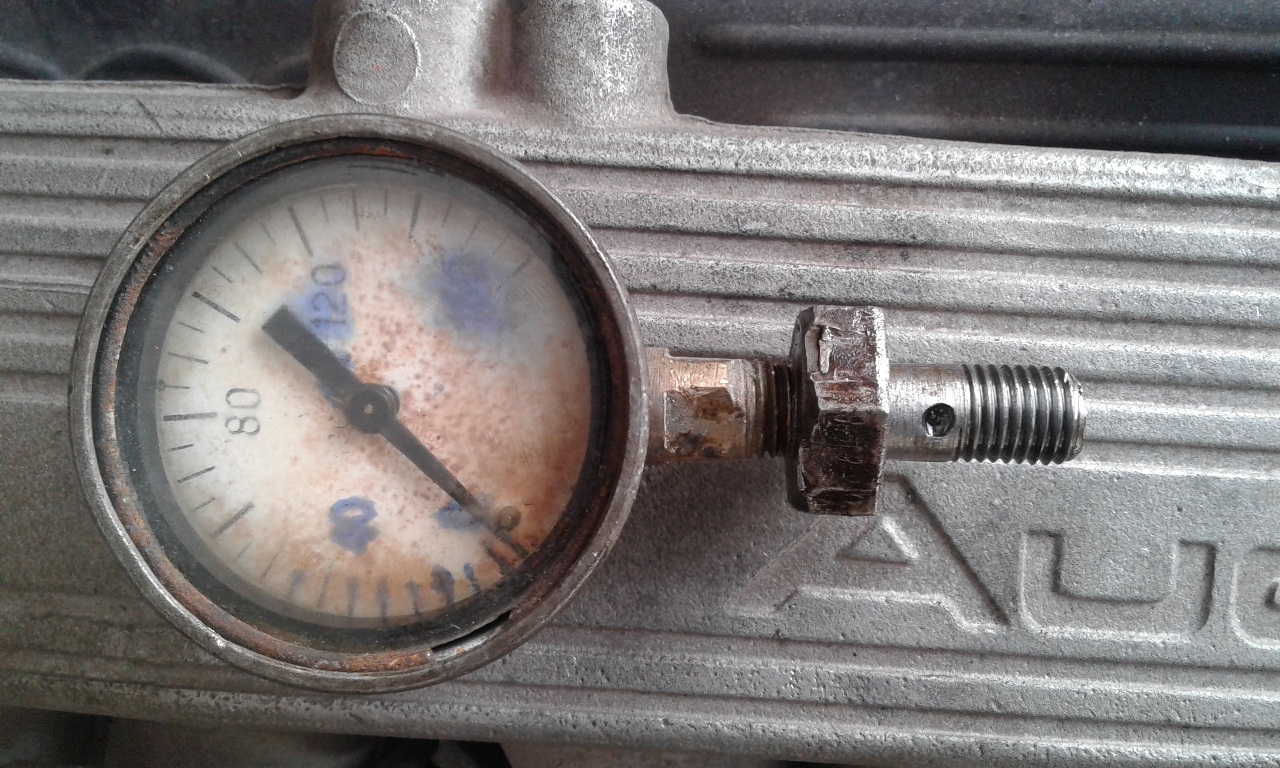

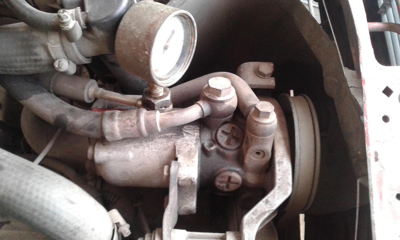

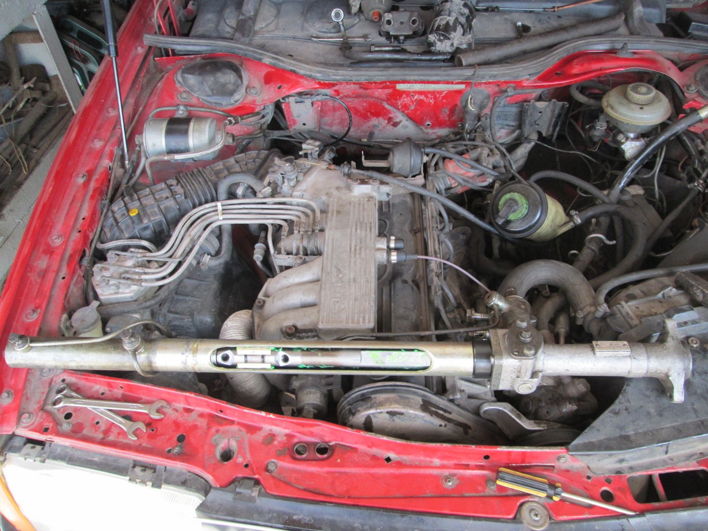

Останнім часом почав відчувати, що тяжко крутити руль. Після заміру тиску в насосі і в рейці виявилось що насос не дає достатньо тиску а той тиск що він створює проходить через рейку і не створює підсилення. Я придбав нового насоса і ремкомплект для рейки. Розібрав рейку і встановив деталі з ремкомплекту. Після переборки і заміни насоса гідропідсилення запрацювало.
Привіт, підкажи як саме міряв тиск в насосі і рейці, маю Гольф2 з гідропідсилом і коли пересідаю з службової як на мене руль не достатньо легко крутиться. Плюс один з шлангів постійно потіє можливо ще в цьому проблема.

[/quote]Привіт, підкажи як саме міряв тиск в насосі і рейці, маю Гольф2 з гідропідсилом і коли пересідаю з службової як на мене руль не достатньо легко крутиться. Плюс один з шлангів постійно потіє можливо ще в цьому проблема.[/quote]
Привіт. Міряв тиск підключаючи манометр на насос через виточений штуцер і через той самий штуцер підключав манометр на рейку. Правда на рейці подаючі штуцери різного діатетру але мені вистачило і в один підключитись. Треба зняти оригінальний штуцер і в любого токаря виточити з отвором під манометр. Потіючий шланг тут ні до чого. Треба дивитись в якому стані рейка і золотниковий механізм рейки, ущільненя на поршні штока рейки, стан крильчатки в насосі ну і коли мінялась рідина і чи залита та що має заливатись. Скоріше за все вже зносились ущільнювачі на золотніку і рідина проходить через рейку не доходячи до поршня і повертається в бачок.

По реставрації скажу що як правило кантори які тим займаються встановлюють самі дешеві ремкомплекти в яких низька якість матеріалів що є не найбільшим злом. Вони закуповують ремкомплекти в яких конструктив сальників та ущільнюючих вузлів спрощений щоб здешевити його. Допустим в сальниковому вузлі ауді використовується тефлонове кільце яке може ходити і 20 років. Замість цього кільця банально додають в ремкомплект гумові кільця які витримають до року часу. Всьому виною золотник він же розподільник потоків який подає тиск на праву або ліву сторону робочого поршня. Можливо що на гарячу розширяються кільця в золотнику і потік іде до поршня а на холодну зазори більші і потік рідини не доходить до робочого поршня. От ще приклад з яким я стикнувся. Тефлонові кільця протерли корпус золотникового механізму і рідина зразу в бачок йшла не задіюючи робочий поршень. На фото нижче червоних ліній протерті канали корпуса між отворами подачі та відведення рідини.
