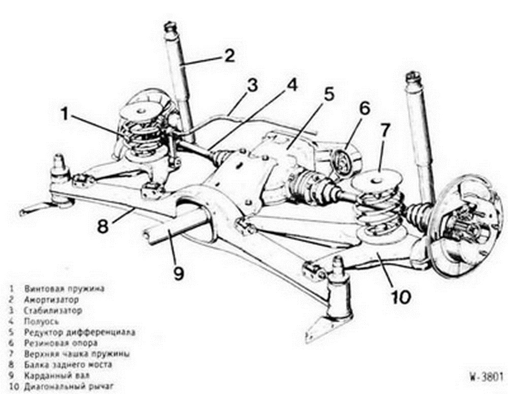

як на мене то примітивне кріплення задньої балки до кузова. Але витримало більше 20 років..... :)
Ось схема задньої підвіски

M@sTeR писав:як на мене то примітивне кріплення задньої балки до кузова. Але витримало більше 20 років..... :)
незабувай вона має рухатись на салінблоках а не мертво прикручена інакше вся вібрація буде передаватися на кузов
TURBO -POWER

andriy320e30, то я вже поняв в процесі роботи, так і зробив, вібрації невідчуваю...
Але дякую за пораду....
