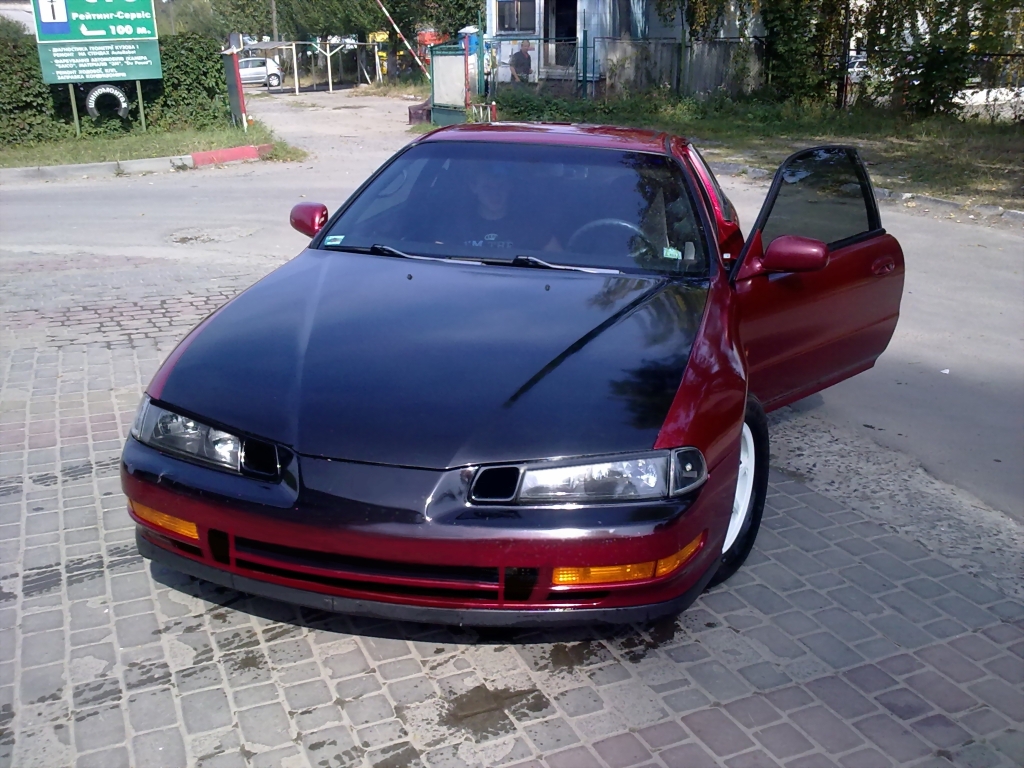

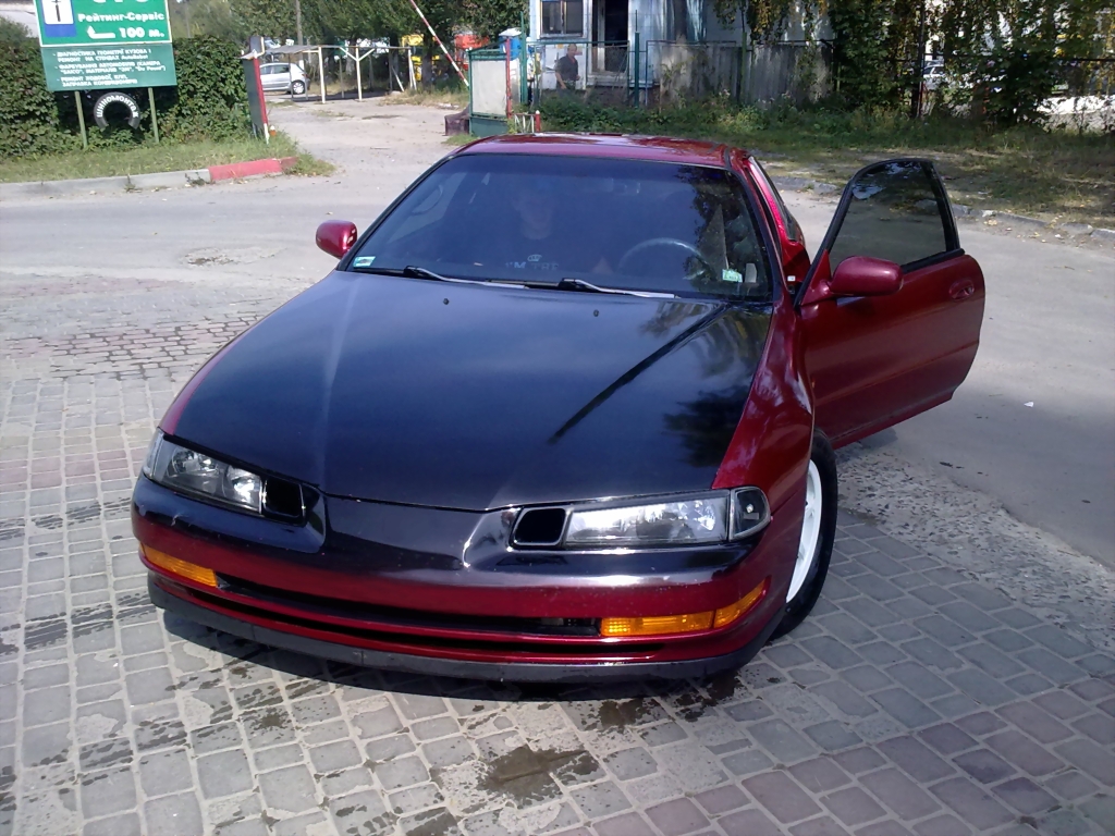

питання №2 хто шо може ше підфотошопити, шоб воно вигляд мало, бо шось в голову нічого не лізе... номер набік перенесу, то для кращого доступу повітря... зараз головна мета - остудити її... якшо нормально остуджу, то можна буде трошки більше як 0.5 дунути... капотр різати то крайній варіант, а з бампером мона робити всьо шо хоч (дир нарізати, якісь перемички, і т.д.) тож мастера фотошопу, пропонуйте хто шо може...

На двухсторонній скотч посередині лобовухи зверху замість тої затемненої полоск

AnGeL92, з губою побалуйся може якось ;)

wklef, на губу є деякі плани, але то потім... сам бампер в такому виді мене шторить... ті прості горишонтвльні шпари вигляду ніякого немають... шось таке придумав...

а якшо повністю вирізати?

vit007, також думав над таким варіантом... але вигляд шось недуже.... хоча хз... якшо можеш, замути бампер повністю чорним, і крила чорні... бо сам можу любий колір зафотошопити, а от чорний невмію :cry

Десь читав що колись на пасатах б3-б4 вроді ті нижні решітки мали певний нахил і спрямовували зустрічний потік повітря якраз на радіатор,якщо їх забирали,або ставили якісь там сіточки і тп... то йшов перегрів,чи не буде в тебе такого самого якщо ти забереш це?

Sluva писав:Десь читав що колись на пасатах б3-б4 вроді ті нижні решітки мали певний нахил і спрямовували зустрічний потік повітря якраз на радіатор
є там таке ... в пасаті якщо небуло тих направляющих решоток .. пасат .. дуже грівся ... і без губи грівся :)
