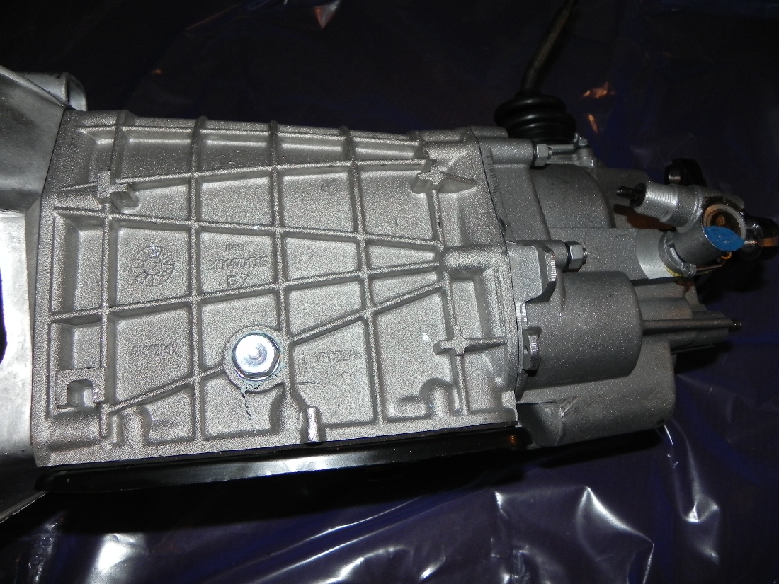

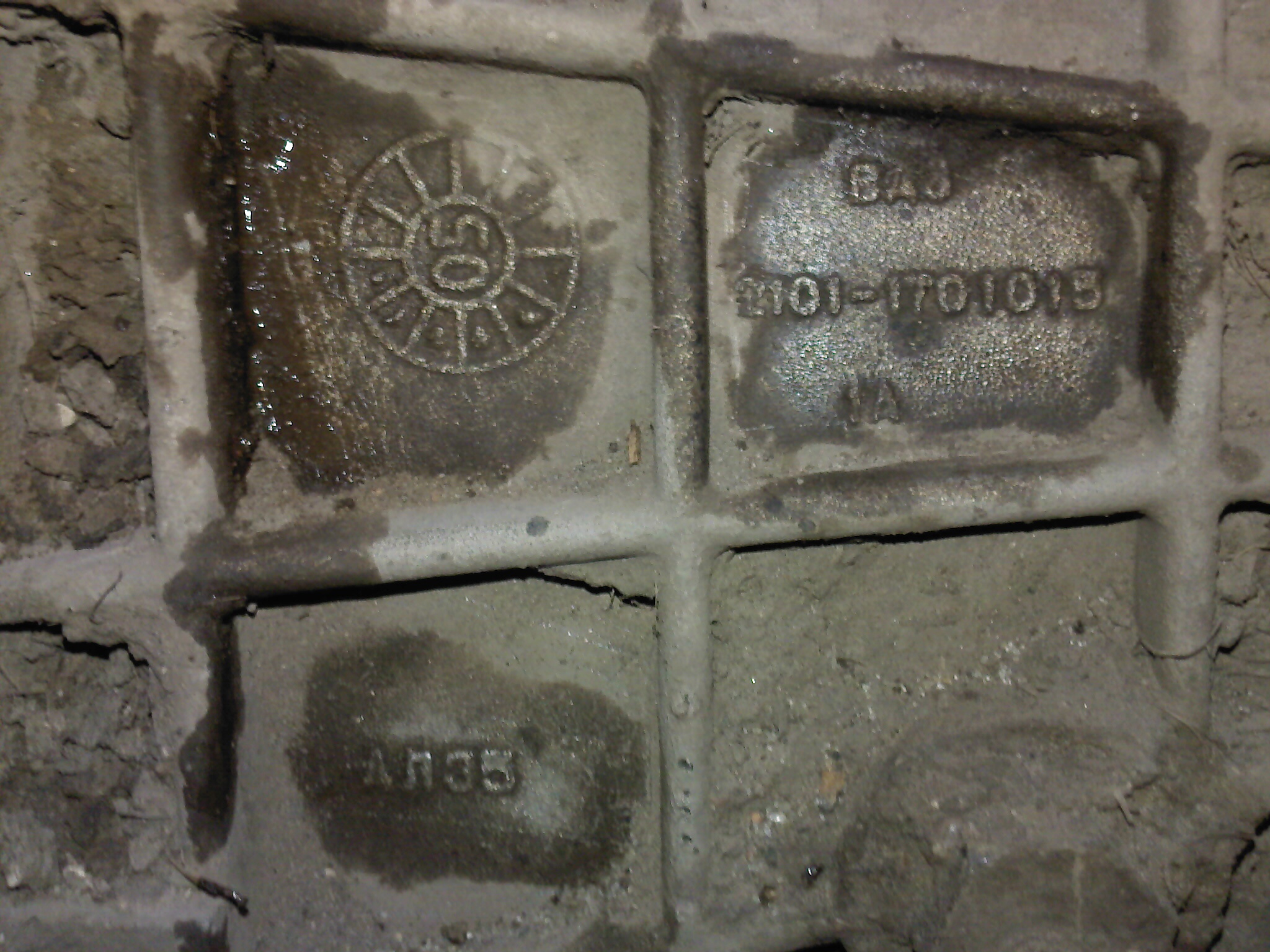

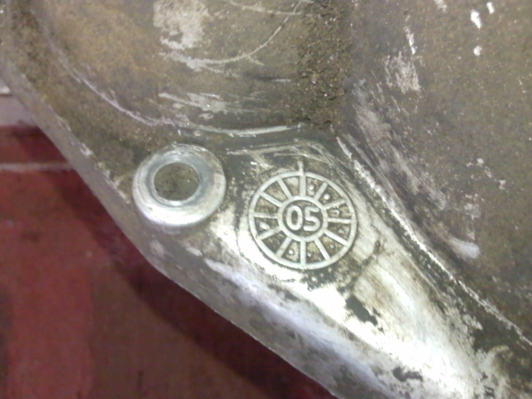

на колоколі ніц фарбою нема, пофоткав - якій діагноз?
на колоколі є така позначка
на коробці
привід спідометра
Re: Моє хобі +робоча конячка, ВАЗ -21063
Повідомлення Liuskywalker » Сер, 18 липня 2012, 11:08
тавро показує , що то є 2005 , причому на колоколі - не показник :) А от на картері - да! Синя мітка на приводі - знач. привід для ГП 3,9 !
Вобчем - вітаю ! Якщо ніхто не лазив - маєш КПП нового зразка ! :beer
Для самозаспокоєння - можна зняти хвостовик вторічки - там на валу мають бути дрібні шліци !
А в мене глухо з пошуками :cry
П.С. Хоча дивно : маркування 2101-1701015 - це картер 4 ст. КПП :shock

Liuskywalker писав: Вобчем - вітаю ! Якщо ніхто не лазив - маєш КПП нового зразка
:happy лізти буду я - там передачі вибивало, так що вскритіє покажет :)
просто знаю з якої машини її зняли, а от чи лазив хтось до того хз
Liuskywalker писав: Синя мітка на приводі - знач. привід для ГП 3,9
в мене з заводу 1,3 знач ГП 4.3, отже з тим приводом брехати спідометр буде? :surprised
знаю мітки на приводи ще ставили по кількості зубув: 9, 11, 13 вроде :|
Liuskywalker писав: маркування 2101-1701015 - це картер 4 ст. КПП
а кертер всюди вроде однаковий і це його маркування як запчастини

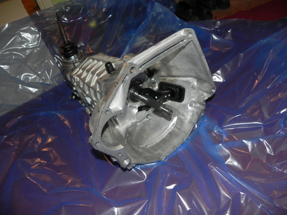

ну , вобчем "свершилось" :D

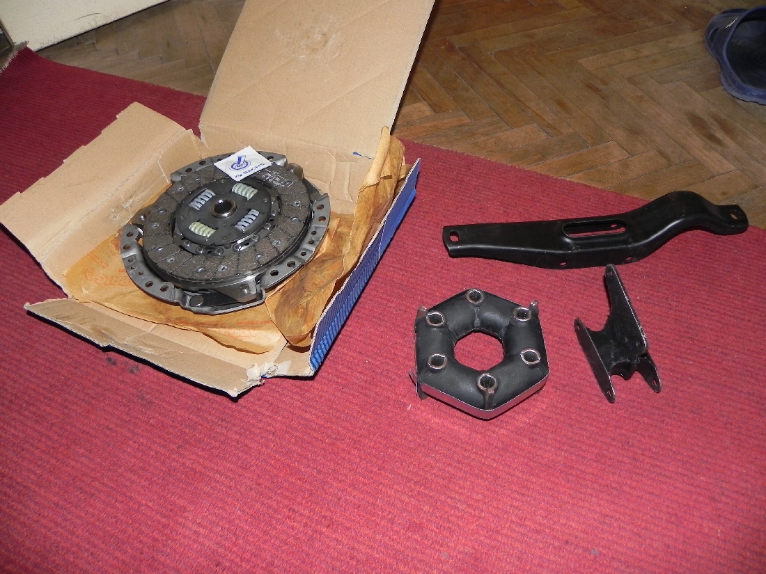

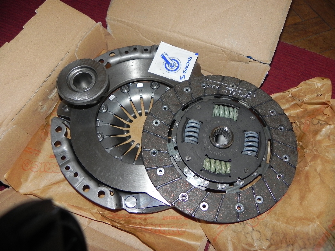

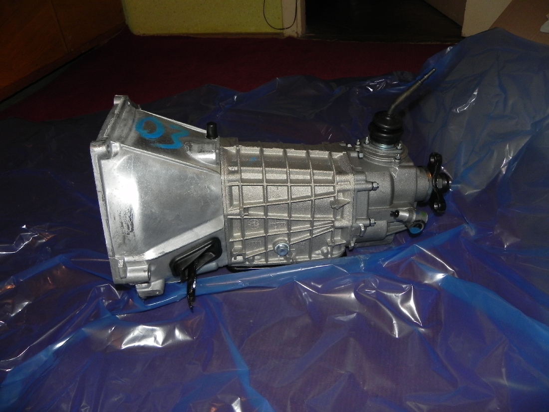

Причому , дякуючи герру Грібкоффу , вдалось навіть трошки зекономити .
greet a brand new device :angel - КПП + комплект сцепи :
Добре, що згадав за траверсу , бо для 5 ст. вона інша :D

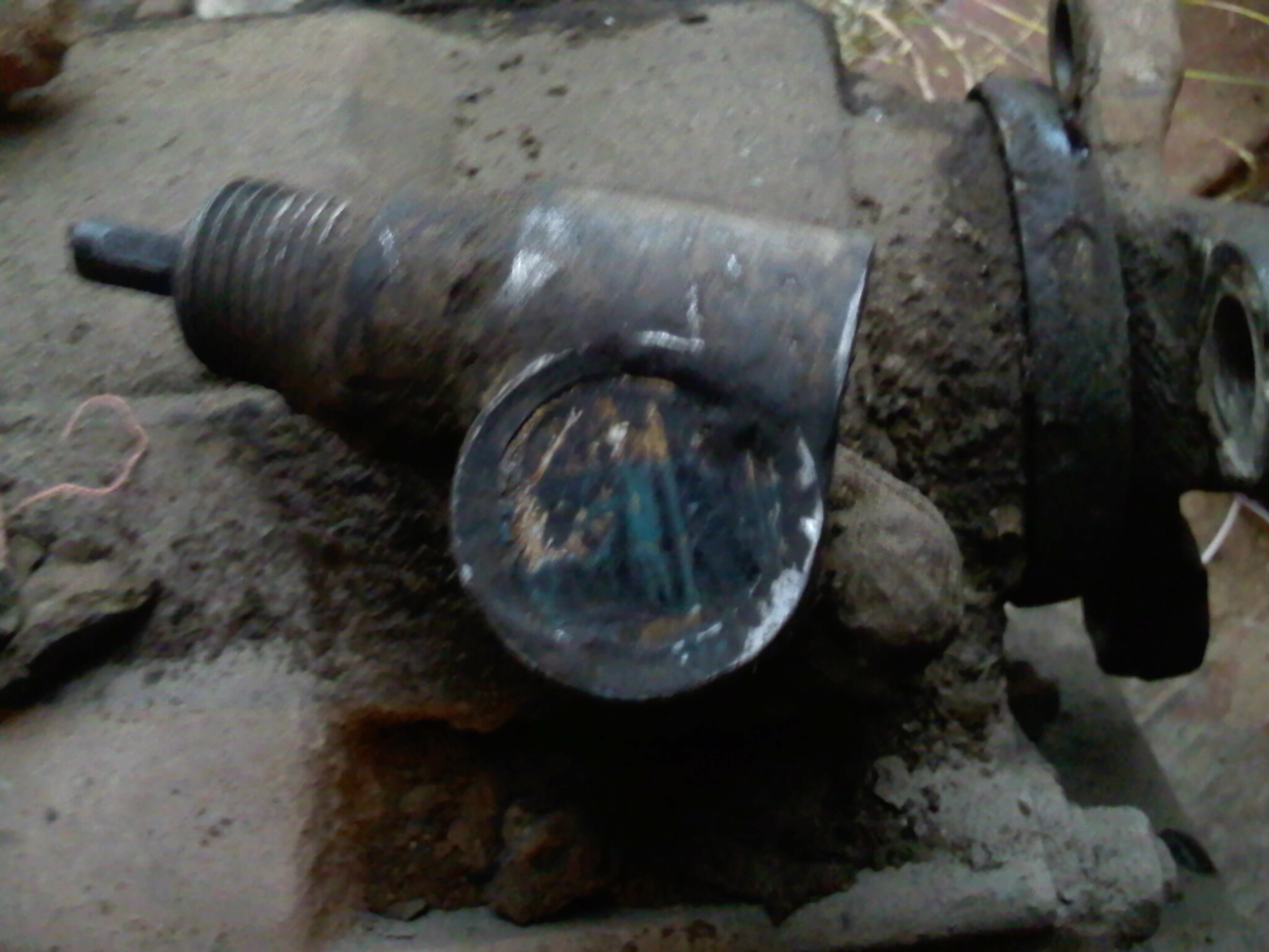

Що не вдалося наразі знайти - це манжету-сальник з обоймою для шліцевого кардана :
:cry
Питаю на базарі - всі роблять :shock :shock :shock
А в мене його точно нема , треба буде щось колхозити напевно :roll
І ще одне питання трохи мучить : що робити з маслом в КПП : поїздити пару сотень км на рідному , а коли все притреться - злити , промити і залити полусінь ?
