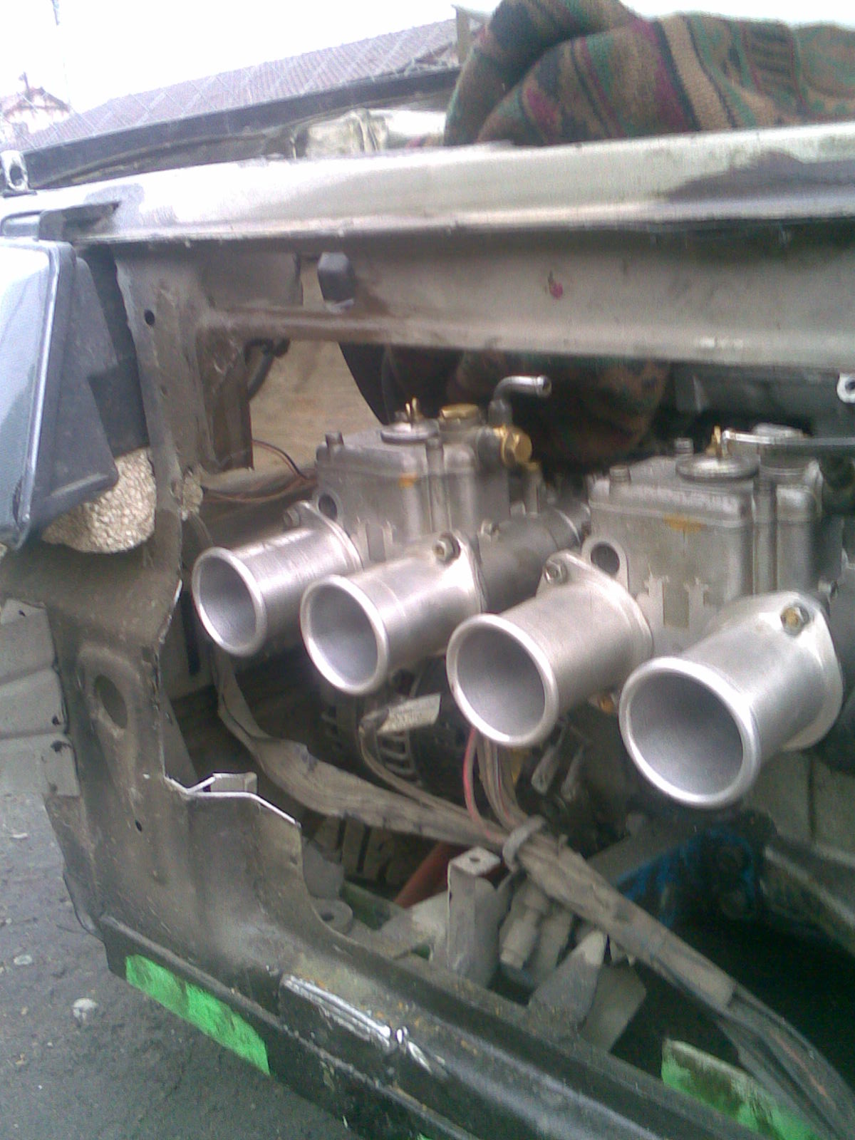

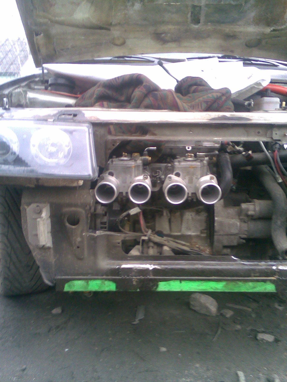

Повідомлення Delfin » Чет, 01 квітня 2010, 18:47
сьогодні вияснилося фара не мішає карбам і дудкам зато радіатор взагалі немає де поставити :cry
порізав майже весь телевізор і так не найшов ідеального положення то дудкам мішає то дуже низько лежить а як бампер ставити взагалі мовчу
що робити ще не вирішив
http://delfin.lviv.ua/

Повідомлень:18160
Re: 99 vaz
Повідомлення vovka » Чет, 01 квітня 2010, 18:56
Delfin, ну дудки можна і коротші раза в два поставити.
але дійсно, якось воно низько дуже.
Delfin писав:ще б заводилась
а чого не заводиться ? :ninja

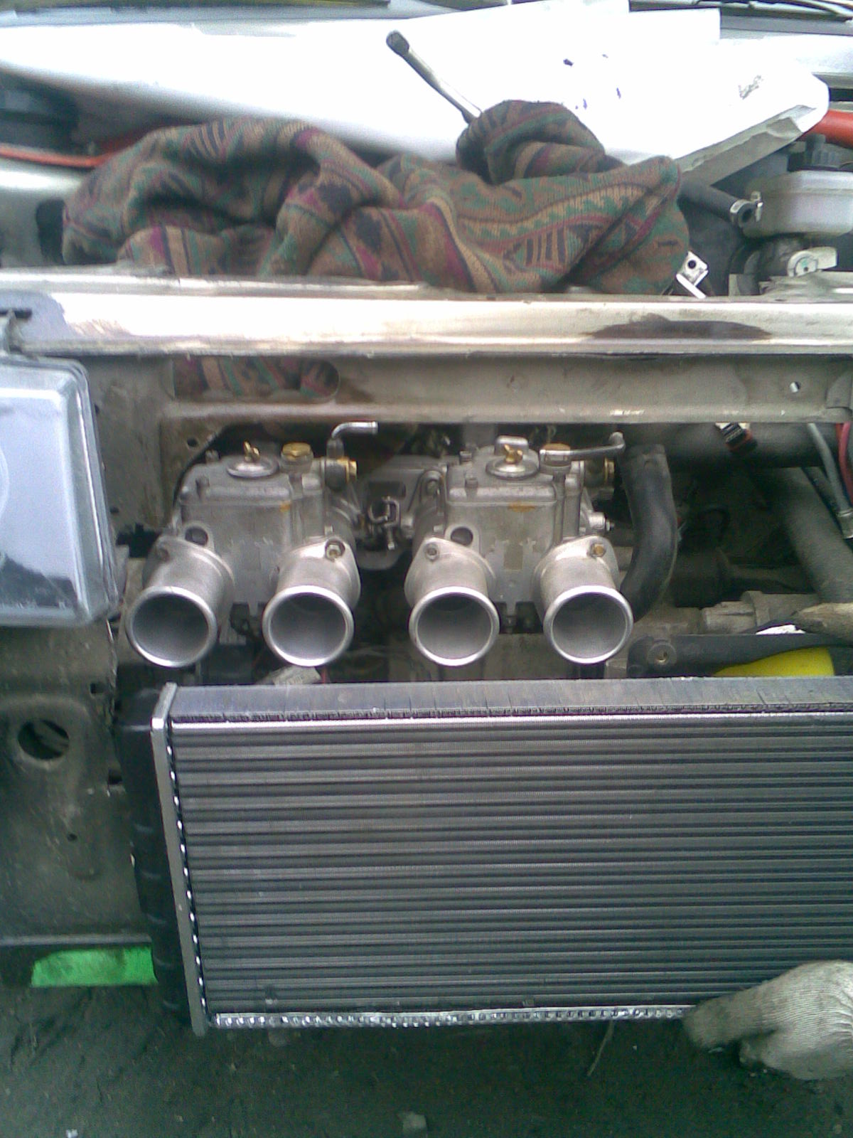

rybkaandrew
Повідомлень:2148
Авто:Vivaro 2.5 CDTI 2009
Re: 99 vaz
Повідомлення rybkaandrew » Чет, 01 квітня 2010, 18:56
Delfin, а може той рад. трошки правіше вліпити чи там тоже немаж місця??? ;)

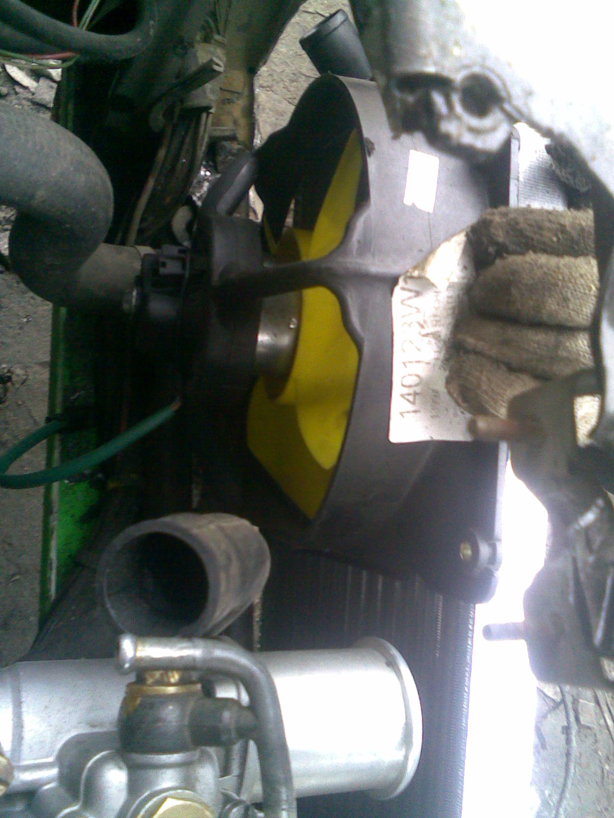

Delfin
Повідомлень:485
Ім'я:Sasha
Авто:Vaz99
Re: 99 vaz
Повідомлення Delfin » Чет, 01 квітня 2010, 18:58
фара мішає і шланг до радіатора нема як кинути
дудки не мішають вентилятор нема де запхати
Востаннє редагувалось Чет, 01 квітня 2010, 18:59 користувачем Delfin, всього редагувалось 1 раз.

Delfin
Повідомлень:485
Ім'я:Sasha
Авто:Vaz99
Re: 99 vaz
Повідомлення Delfin » Чет, 01 квітня 2010, 19:02
в мене від альфи 33 він 26см висотой нижчих не буває
Re: 99 vaz
Повідомлення Петро » Чет, 01 квітня 2010, 19:02
Як ті карби кріпляться??? :oops
Delfin
Повідомлень:485
Ім'я:Sasha
Авто:Vaz99
Re: 99 vaz
Повідомлення Delfin » Чет, 01 квітня 2010, 19:03
на сварці :D
через колектор :beer

Re: 99 vaz
Повідомлення StaleVar » Чет, 01 квітня 2010, 19:04
Delfin писав:через колектор
тк можна колектор трохи переробити і все...
MITSUBICHI-[цензура] телефон
063 321-76-15
Re: 99 vaz
Повідомлення Петро » Чет, 01 квітня 2010, 19:05
Delfin, Я такої фігні вживу не бачив,от і питаюсь :)
Re: 99 vaz
Повідомлення b_andriy » Чет, 01 квітня 2010, 19:07
Delfin, так постав вентилатор(и) ззовні а не з середини :ninja
rybkaandrew
Повідомлень:2148
Re: 99 vaz
Повідомлення rybkaandrew » Чет, 01 квітня 2010, 19:07
StaleVar писав:тк можна колектор трохи переробити і все...
куда переробиш до низу??? ;) чи вріжеш його??? а так як на фото якраз супер!! і думаю дудки виднуватися будуть через решітку, буде класно, а так то..... тут питання де втулити радіатор
StaleVar
Повідомлень:1031
Ім'я:Любчик
Авто:2106 .suzuki dr. peugeot
Re: 99 vaz
Повідомлення StaleVar » Чет, 01 квітня 2010, 19:08
rybkaandrew писав:куда переробиш до низу???
до верху! тоді радіатор норм стане
063 321-76-15
rybkaandrew
Повідомлень:2148
Re: 99 vaz
Повідомлення rybkaandrew » Чет, 01 квітня 2010, 19:10
StaleVar, а можна замутити як в субі??? ;) :oops всьо до верху????
StaleVar
Повідомлень:1031
Ім'я:Любчик
Re: 99 vaz
Повідомлення StaleVar » Чет, 01 квітня 2010, 19:19
а карби як будуть працювати в вертикальному положенні?
063 321-76-15
Повідомлень:18160
Re: 99 vaz
Повідомлення vovka » Чет, 01 квітня 2010, 19:21
StaleVar писав:а карби як будуть працювати в вертикальному положенні?
ніяк не будуть 8)
для цього є вертикальні деллорто/вебер.
