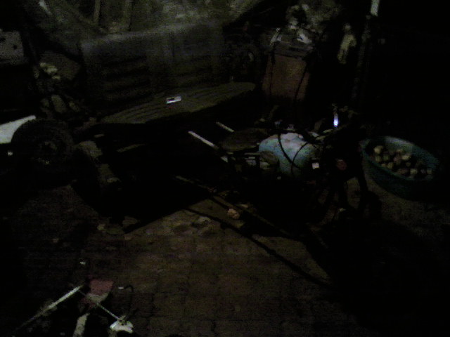

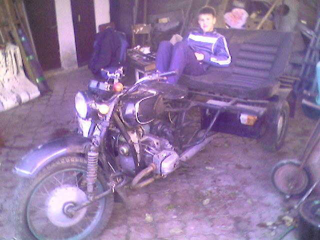

Повідомлення jetros » П'ят, 22 жовтня 2010, 09:13

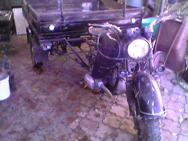

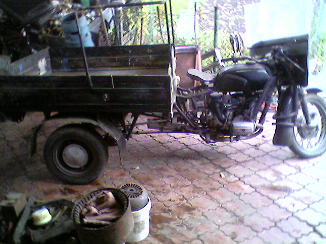

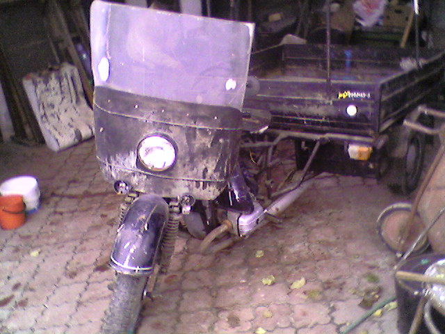

Трох вчорашніх фото:

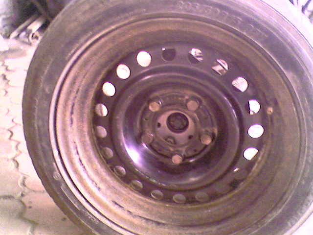

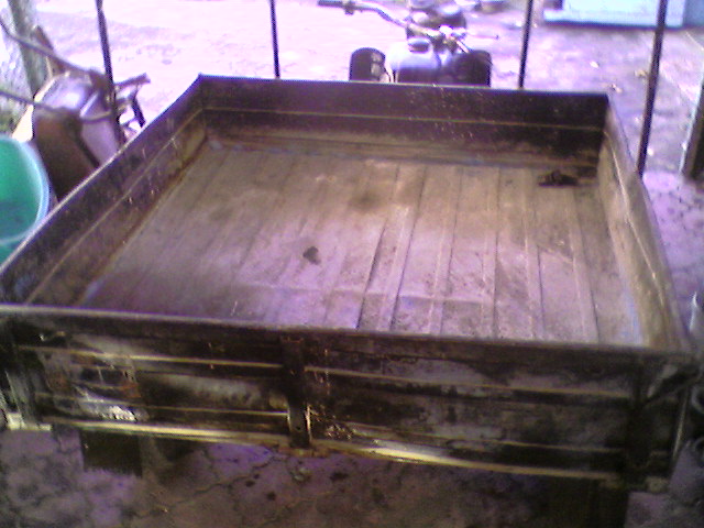

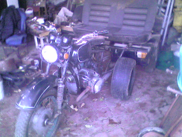

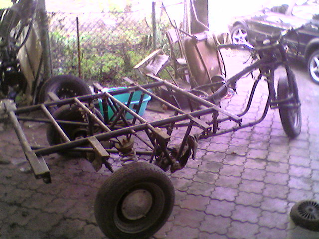

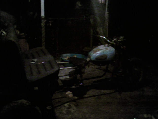

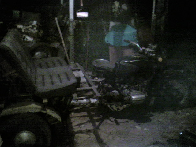

Трохи попідрізав раму, займаюся установкою заднього дивана. Дістав диски від BMW 7J R15 і резину 205/50 Yokohama. З понеділка токар зробить проставки під диски (BMW-120х5, а на ЗАЗ-82х6), гарно встає, катки під трамбування асфальту. Фото страшнуваті, працюю над проектом коли темно, після роботи:

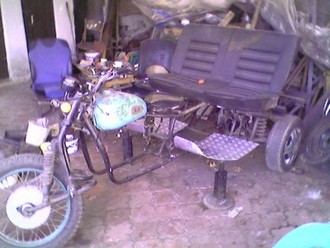

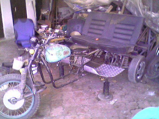

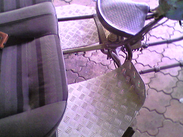

Вже приміряв підніжки для паспжирів - алюміній 5мм. Фото важко зробити гарне, працюю над проектом виключно після роботи, нехватає світла. Попробую завтра зранку фоткнути. Сьогодні мають принести метал під проставки на диски BMW ;) . Помаленьку робота просовується :beer

Нормальне робоче місце і інструмен - це 50% роботи + саме задоволення від процесу. А насилувати себе, коли толком нічого невидно... неварто. Краще виділи день-два на організацію місця для проекту.
jetros
Повідомлень:2729
Ім'я:Ростислав
Номер:ROS
Звідки:Львів-Дріжзавод
Re: Мої мото і скут
Повідомлення jetros » Вів, 09 листопада 2010, 07:39
Місця хватає, але мало світла для фото, а так кожний день потрошки працюю. Задоволення сумашедше!!!

Вчора приварив опори на підніжки:

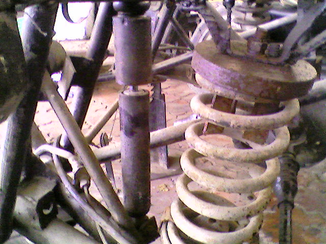

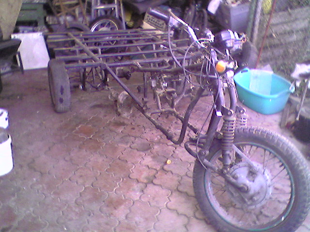

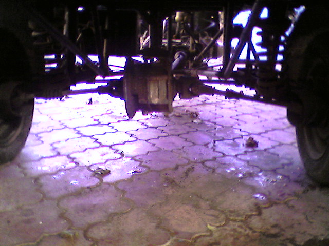

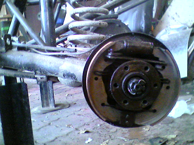

Трохи взявся за гальма і задню підвіску:

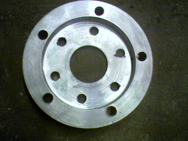

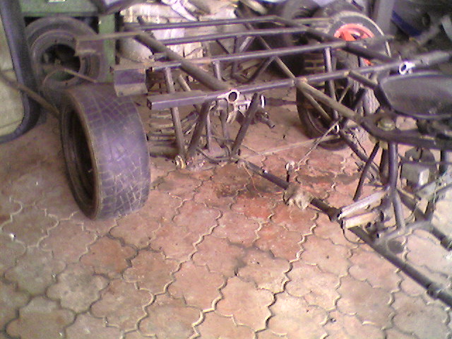

Таки в суботу зробили проставки ЗАЗ-BMW, все гарно підійшло:

Серёга
Повідомлень:658
Re: Мої мото і скут
Повідомлення Серёга » Пон, 29 листопада 2010, 12:26
jetros писав:Вчора приварив опори на підніжки:
вот...мені треба лист такої бляхи !!
ви листом брали чи вже порізану ?цына?
p.s. за роботу зачот :clap

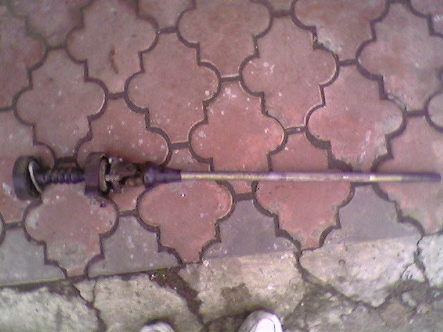

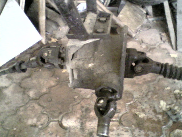

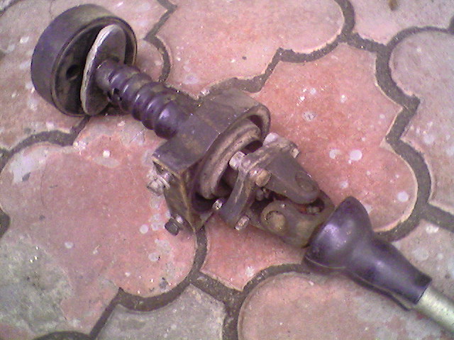

Зробив порядок з карданом:

Викладу фото проставки ЗАЗ - БМВ:
