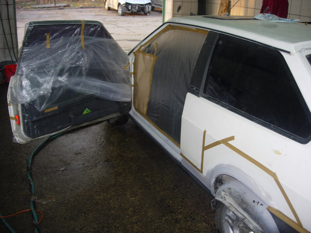

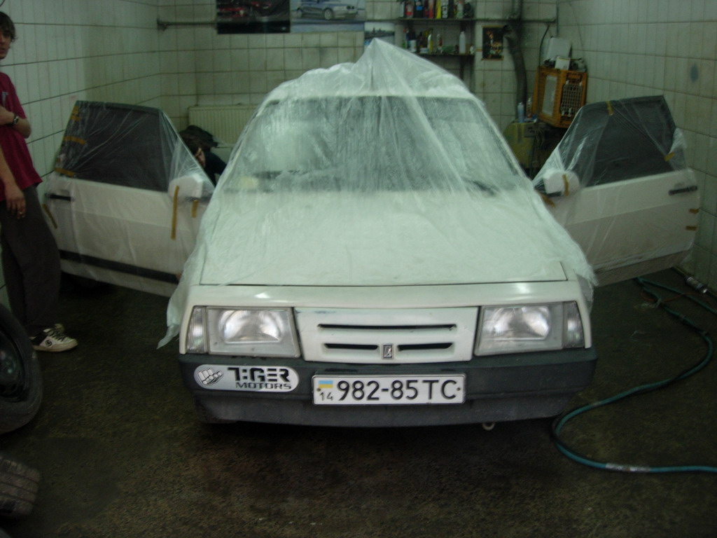

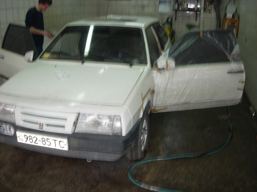

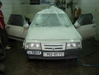

З допомогою сервіса по покрасці і Тігера-Нігера фарбуєм пороги, і деякі дрібниці.
покраска порогів
покраска порогів
покраска порогів

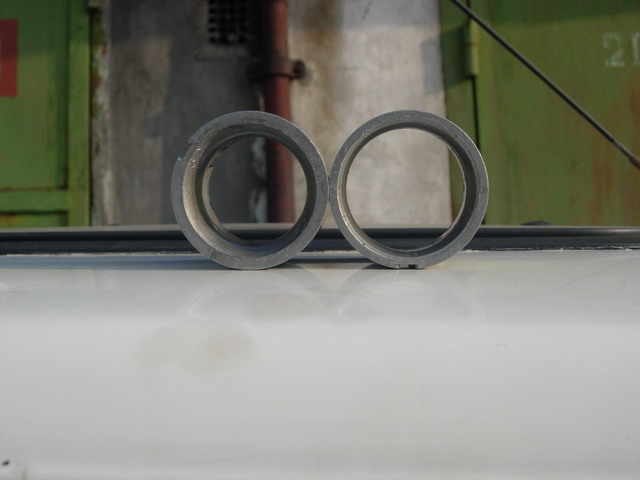

дифузори.
справа дифузор 32 для міста, зліва дифузор 36 для гонок.
дифузори

Може ше якби ти їх поставив так шоб був однаковий фон ззаді ми б більше побачили на фото.

hitlos, а я вірю наслово :D + ітак видно

hitlos, невже не видно наскільки більший бойовий дифузор ? :ninja
різниця в крутильності між ними десь добрих 600-700 оборотів, плюс краща віддача на високих оборотах. пару корпусів на фініші то верняк. :ninja
але от по місту з 36 дифузорами трохи дьорготня на низах (1000-1500), с 32 набагато еластичніше.

правду кажучи на фото не так то сильно замітиш ті 4 мм , але всетаки придивившись то зімітно різницю

vovka писав:справа дифузор 32 для міста, зліва дифузор 36 для гонок.
або то мене мене плющить або я не даю дупля... Вовка ти сторони право-ліво не перепутав часом?

mysha писав:
+1 мені щось так само здалось..

mysha, andrew, :ninja :ninja [цензура].. оце я дав.. переплутав :D

Пацани. :) Він то перепутав... :sing але якщо подивитись фотку, то можна нормально прочитати, що з внутрішньої сторони лівого дифузора написано 32 :sing :sing :sing Такшо все впорядку :beer

то всьо Вова людей плутає дав два одинакових дифузора і написав шо то 32 і 36, а ви тут розбирайтесь. :D :D :D
hitlos, Ти добре придивись збільши фото і ти побачиш шо різниця на фото між одним дифузором і другим є, удачі в дослідженнях :ninja :sing :sing

я навіть не заміти шо він написавде право де ліво :D бо і так видно де більший

А сколько времени занимает перестановка одного дифузора на другой и что еще надо перенастроить?
