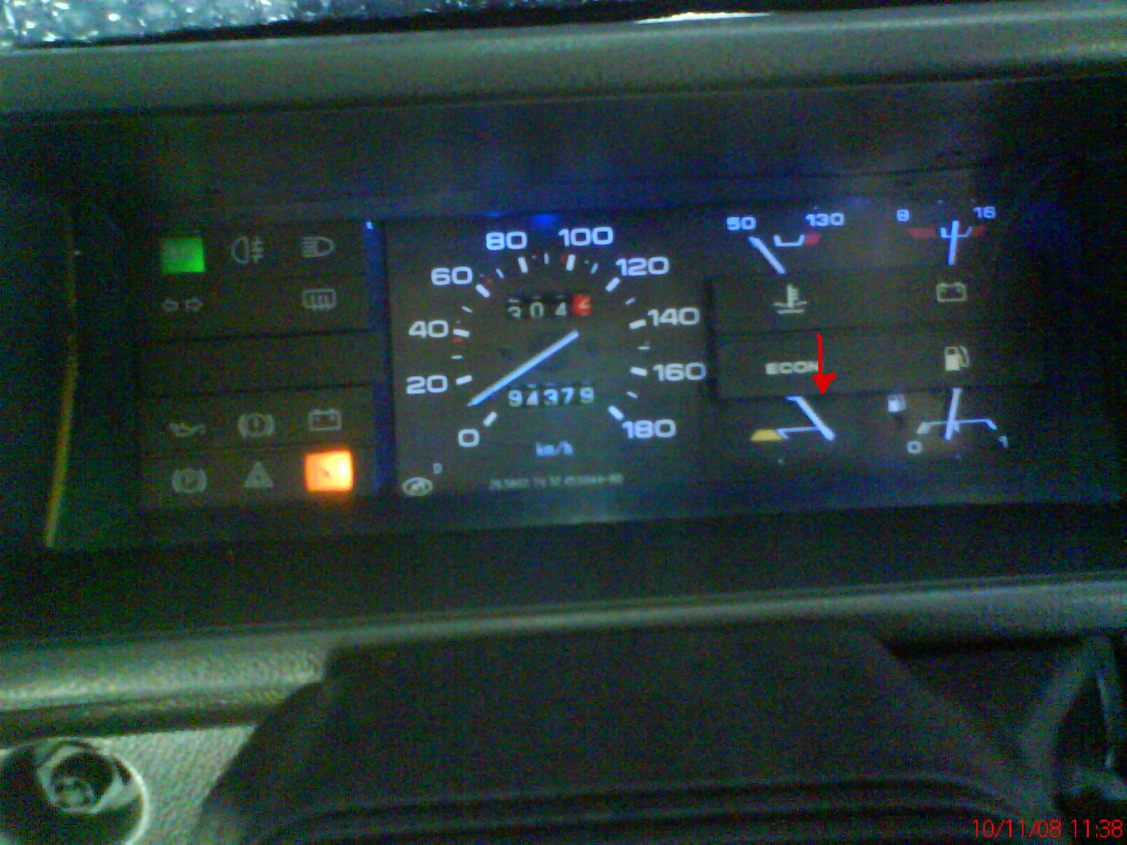

Electronic писав:тіпа так:
Да.
Re: ВАЗ-21083-02
Повідомлення vovka » П'ят, 14 листопада 2008, 13:17
НЕ так. В тебе там що червона зона ? В мене там де в тебе червона - жовта. червоної взагалі нема.
Стрілка має стояти приблизно посередині на ХХ, так як в колекторі є розрідження, але воно не максимальне. А в режимі ПХХ якраз отак і має стрілка завалюватися в крайню праву точку. Розрідження в колекторі максимальне.
Чим більші холості тим більше розрідження.
Короче якщо стрілка в крайньому лівому - то розрідження нема, є тиск. це наприклад тапка в пол.
В крайньому правому - максимальне розрідження, режим ПХХ.
ХХ - це десь посередині.
В мене якщо дивтися по даду є 16 діапазонів розрідження.
1 - режим ПХХ
4-5 = ХХ (23 кПа)
16 - тапка в пол. (0 кПа)

vovka писав: В тебе там що червона зона ?
ні в мене тоже жовте, це я в неті знайшов тіпа тюнінг панелі.
на скіки я зрозумів при правильних оборотах на холостому ході стрілка має бути блише до середини?!
Re: ВАЗ-21083-02
Повідомлення Black » П'ят, 14 листопада 2008, 16:09
Electronic писав:при правильних оборотах на холостому ході стрілка має бути блише до середини?!
Нет до правого края на отметке белой.

Black, а якщо на середині, то тре регульнути ХХ?
Re: ВАЗ-21083-02
Повідомлення vovka » П'ят, 14 листопада 2008, 16:24
igorok писав:а якщо на середині, то тре регульнути ХХ?
не мішай машині їздити :D
igorok
Повідомлень:2882
Re: ВАЗ-21083-02
Повідомлення igorok » П'ят, 14 листопада 2008, 16:33
vovka, :D Я не мішаю, але пам,ятаєш я казав шо оберти малі, і глохне+заряд маленький, напруга падає, думав над заміною шківа генератора, ти казав щоб поставити з інжекторної шків. То як, варто підкрутити, таке враження шо то з початком холодів оберти впали :unsure
Re: ВАЗ-21083-02
Повідомлення Black » П'ят, 14 листопада 2008, 16:38
То холостые не устоичивые мотором трясёт.смесь бедная.Верно????
Берёшь ключ либо отвёртку и крутишь :)

ну то як воно має бути :cry (я про економетер) по середині чи з правого краю.
Re: ВАЗ-21083-02
Повідомлення Black » П'ят, 14 листопада 2008, 16:46
Electronic, igorok, Примерно вот вам мой спидометр,надо настроить так что б обороты не заставляли дрыгало болтаться и не завышенные оставаясь в той зоне :)

http://katalog.bos.ru/0899/prib.htm
З правого боку.Эконометр помогает подбирать наиболее экономичный с точки зрения расхода топлива режим движения. Стрелка прибора в белой зоне шкалы — экономичный режим, в желтой зоне -расход топлива повышен.
