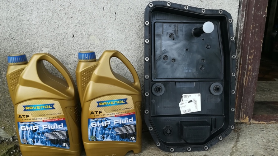

193100км -заміна масла в акпп і піддону разом з фільтрєцом, піддончик ZF 0501220297

Повідомлення pikach00 » Сер, 26 травня 2021, 15:51
Чого не взяв повний комплект від ZF з маслом?

бо ціна такого комплекту 6500, а равенол +окремо піддон ZF -рівно 4тис.грн, смисл так переплачувати? ;)

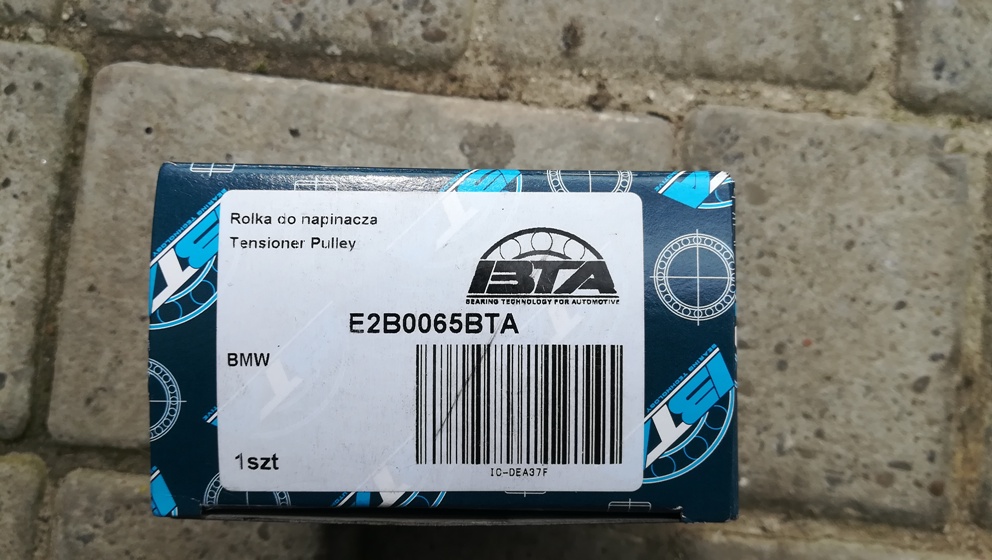

Вирішив на вихідних провести невелике ТО фашисту :-) , і так об’єм робіт – промити радіатори а то з потеплінням часто вентилятор почав маслати, заміна якихось роликів і можливо ремня, бо на холодну чути шум 8-) , чистка впускного тракту від інтеркулєра до впускного колектора. Починаємо з ремня і роликів, огляд даних механізмів показав шо ремінь і більшість роликів в хорошому стані, тому їх знімаємо, чистимо, перенабиваємо новою смазкою-ставимо назад, підустав лише ролик на натяжитєлю ремня, по оригіналу даний ролик не продається окремо лише з самим натяжитєльом в комплекті і коштує ясно дурних грошей :boxed , методом вимірювання розмірів знаходимо ролик польської кантори ВТА за ціною..250грн :shock , навіть я любітєль усього дешевого засумнівався чи варто :oops , но треба зрєть як то кажуть в корінь, а саме на підшипник, а він там стоїть кантори NSK, ну то вже куди не йшло –берем, даний ролик по посадочним місцям –один в один а от по діаметру на 5мм більший, но то ніяк на роботу даного механізму не впливає.

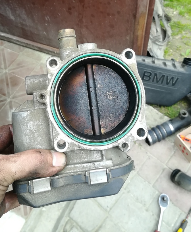

Далі розбираємо весь впуск включно з дроселем, чесно кажучи я розраховував на значно гірший результат, все таки моторчик досить високотемпературний і дві турбіни які хоч не хоч а таки підкидують маслєцо у впуск навіть новими, шо вже говорити про моторчик з пробігом, но я прям сильно здивувався, но нічо такого не побачив, навіть дросель з сторони мотора був вєсьма чистим ;)

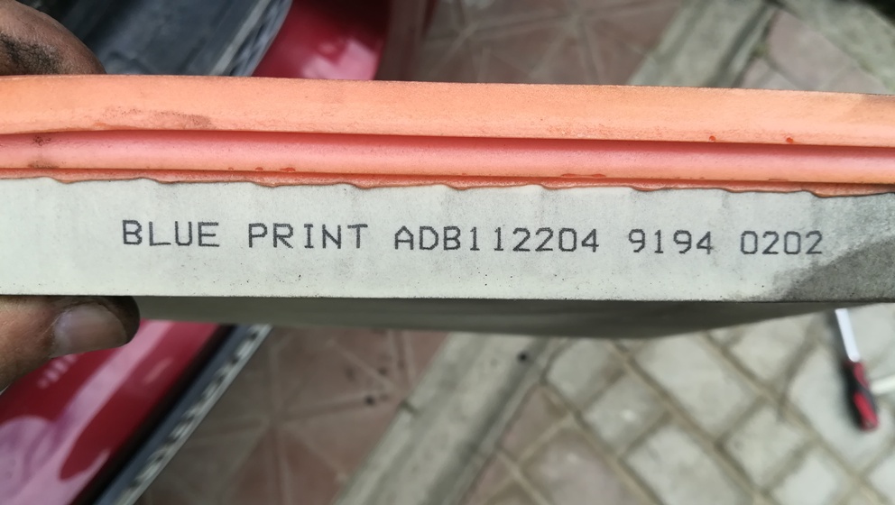

Ну але все чистим/драїм/продуваєм до блєска, ставимо назад, попутно ставимо новий повітряний фільтр, такий ж як і стояв, ціна/якість мене влаштовує :thumbup
