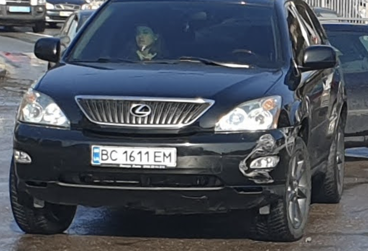

215330км (29.05.2021) - ще 26го лютого, на своє ДН мав невеличке ДТП, притер передній бампер.
Минулого тижня нарешті заїхав, віддав пофарбувати бампер. В суботу забрав, як новенький.
Фарбування обійшлося 3500грн
Не знайшов кращої фотки "до".
Після - нема фотки, але як новенький)
