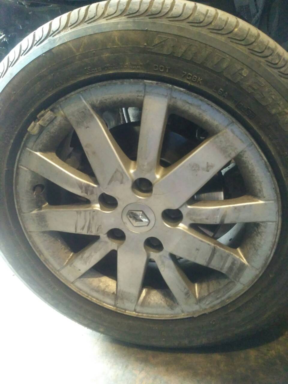

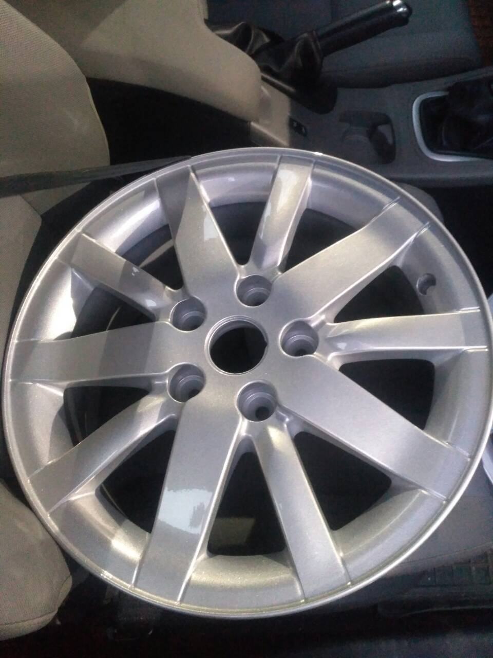

В Назара також було відреставровано легкосплавні диски 16". Результат перевищив мої сподівання. Роботою задоволений на всі 200%.
P.S. Нє, якшо шо, то то не я так знущався над дисками, такими "змученими" вже купив

kapi писав:
Вів, 27 листопада 2018, 00:11
Яка ціна була на реставрацію?
Все залежить від стану дисків. Мої були добре пошарпані. Краще під'їхати до Назара, він гляне і скаже ціну.
