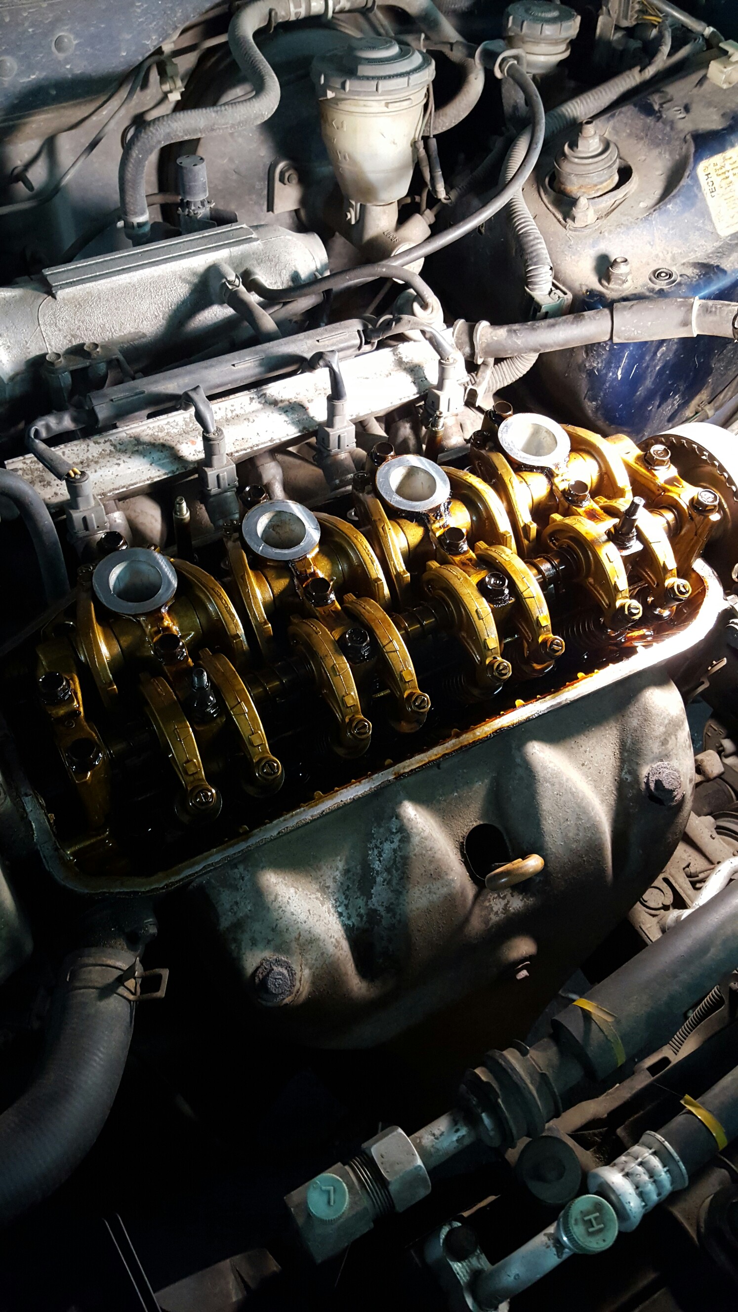

Сьогодні видався одночасно хороший і не дуже день. Нарешті дійшла черга регулювання клапанів. Весь процес зайняв близько 3 годин. Була реально печалька на всіх циліндрах, впуск і випуск. Заодно замінили ремінь та ролик грм, прокладку клапанної кришки, прокладки свічних колодців (в 3 і4 було трохи масла), ремінь генератора. Досить вчасно, як показало вскритіє. Також виявилось, що до мене лили не найкраще масло, можна сказати х-ве, так як регульовочні болти крутились з великим зусиллям, чого не повинно бути. Але все зроблено, мотор ожив, результатом більш як задоволений.

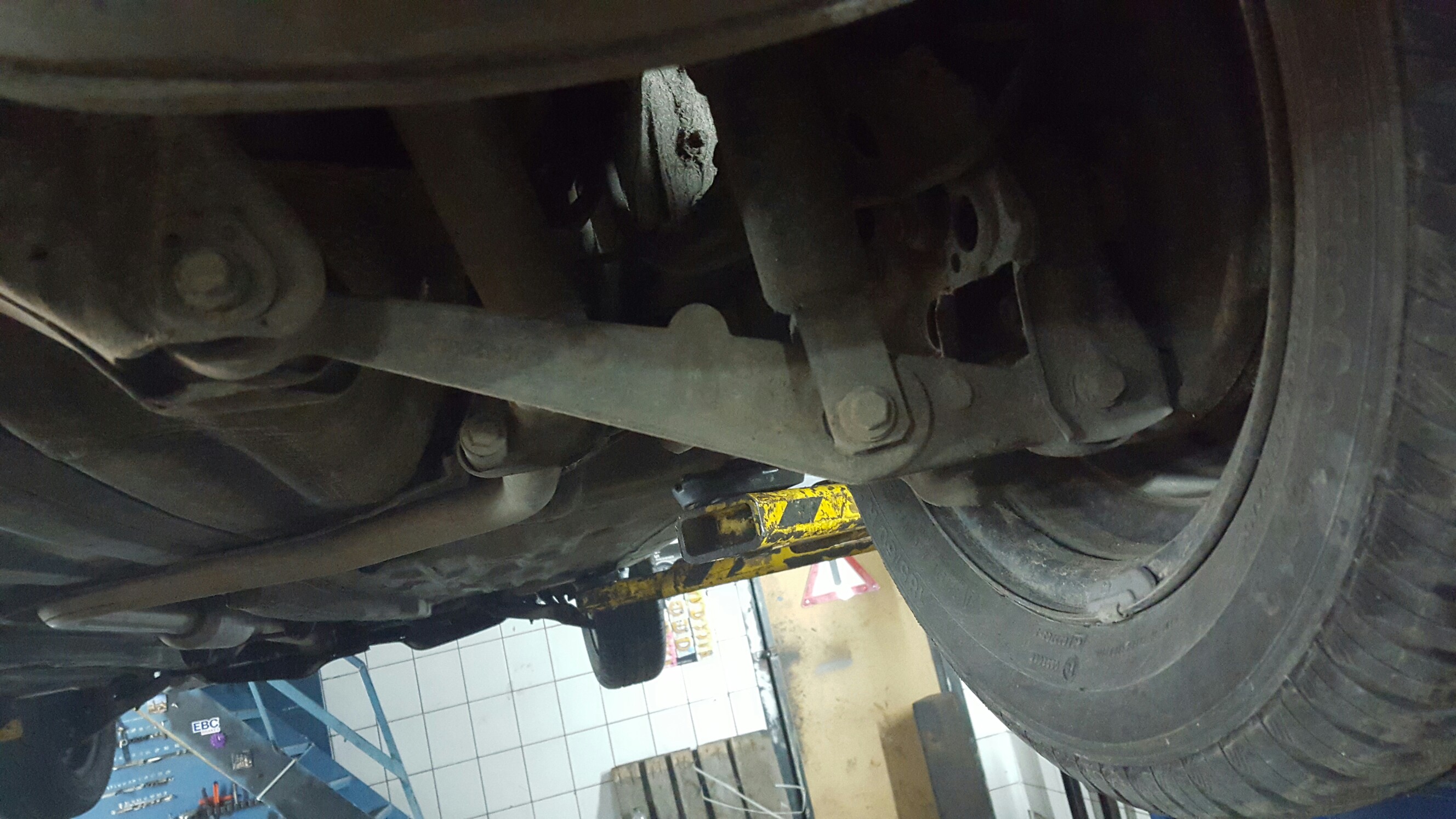

З мінусів: діагностика ходової виявила- заміна 2-ох рульових тяг (в плачевному стані, особливо ліва), 2 сайлентблоки на задньому правому нижньому поперечному ричазі. + впав рівень тормозухи, як виявилось через передній лівий тормозний циліндр-мокрий. Ремкомплект, який недавно замінив видно нічого не дав. Тож під заміну.
