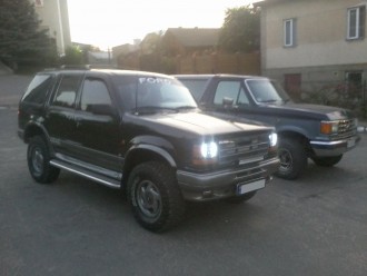

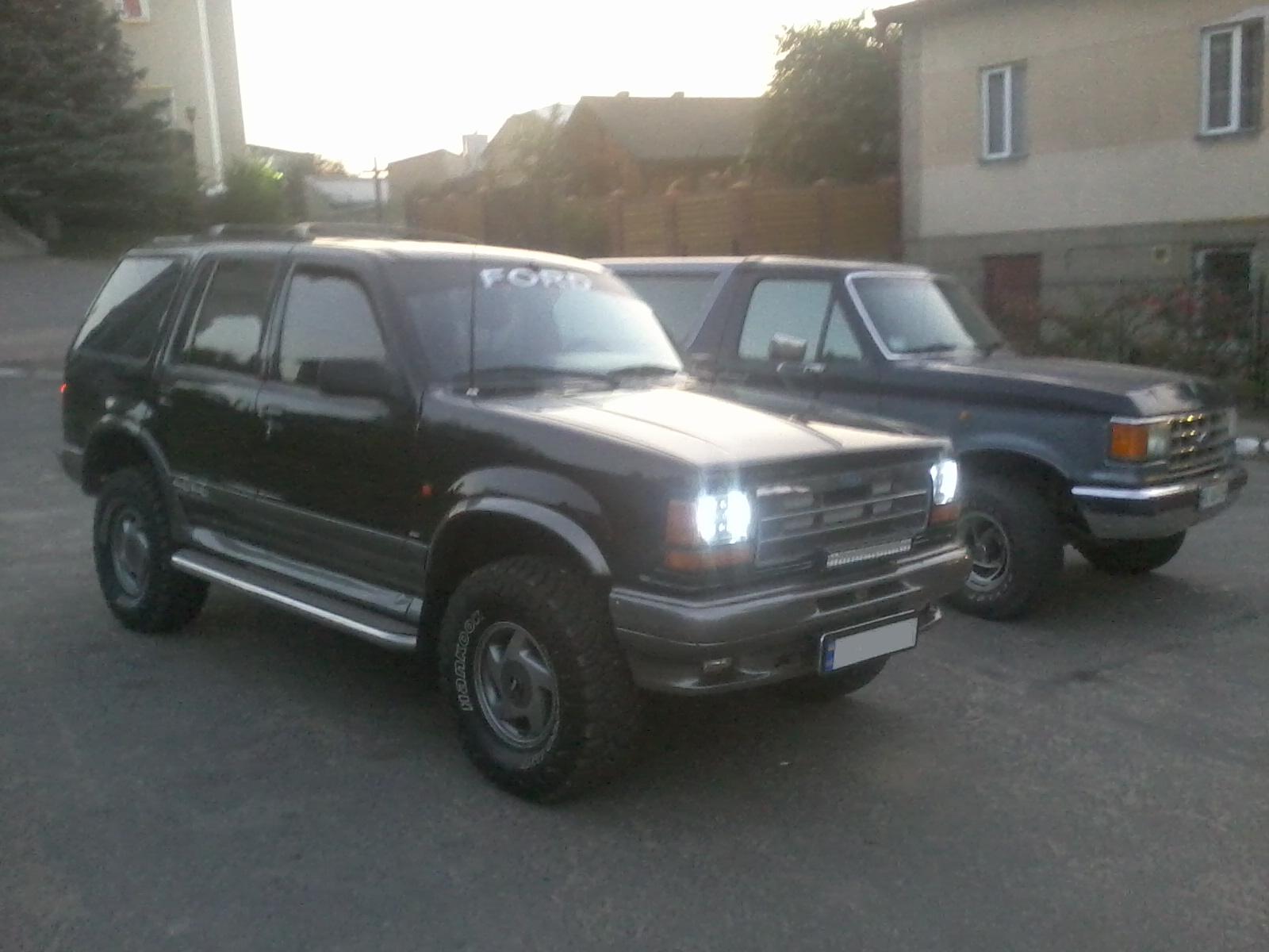

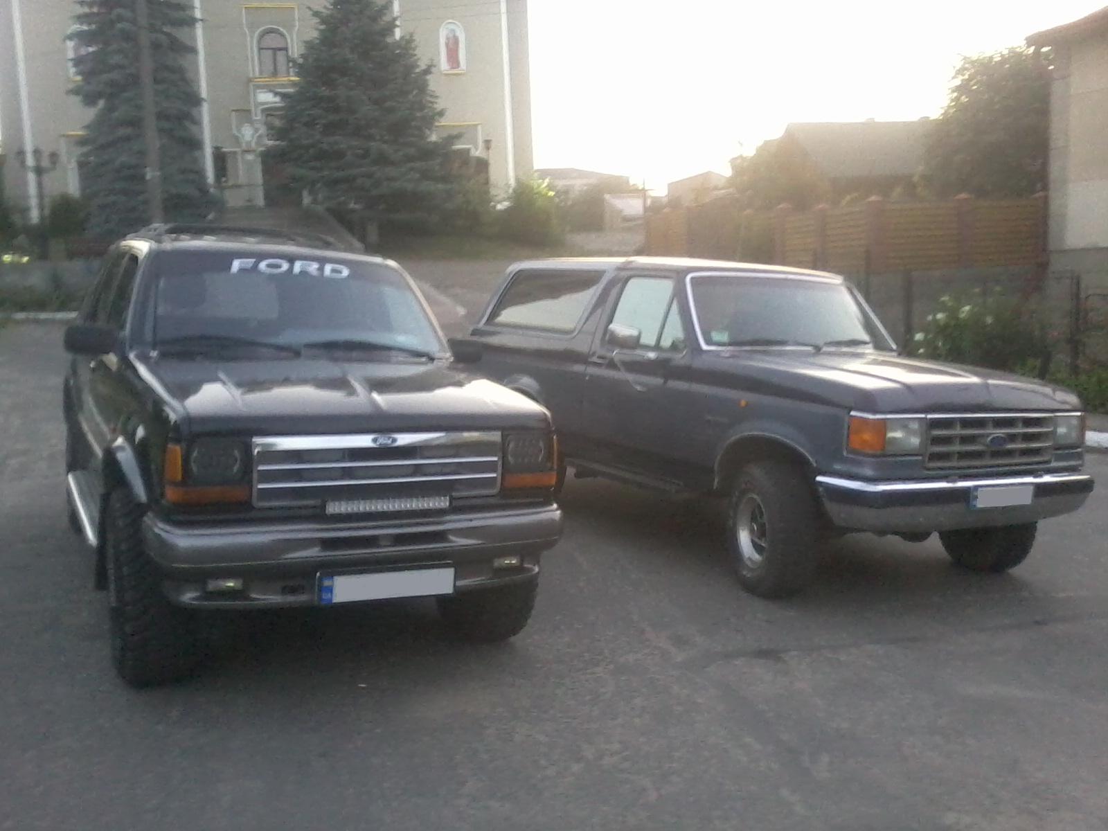

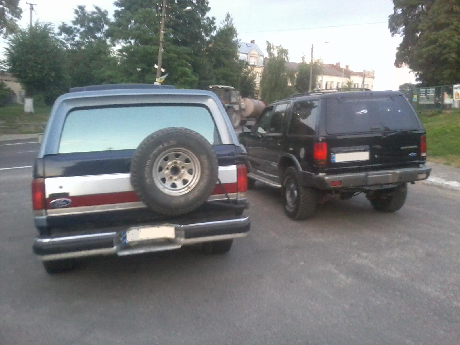

Давно щось нічого не писав. Недавно зустрівся з товаришем який є теж любителем американської техніки. Після фотосессії провели тест драйв. Я покатався на його форді а він на мому. Його Ford Explorer 92 року з 4 літровим мотором V6 на ручній кпп. Порівняно з моїм дуже комфортний і більше призначений для поїздок по місту.

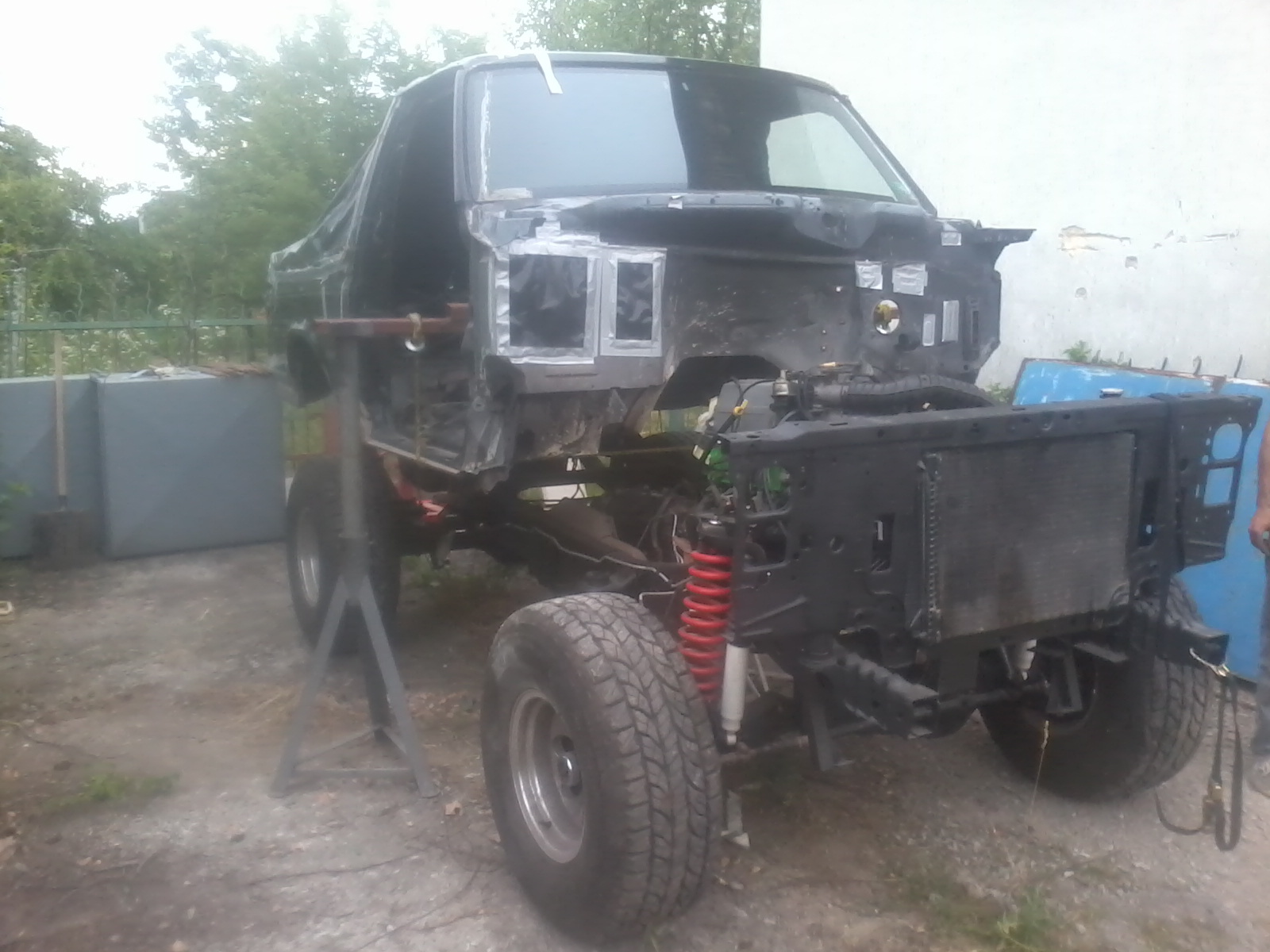

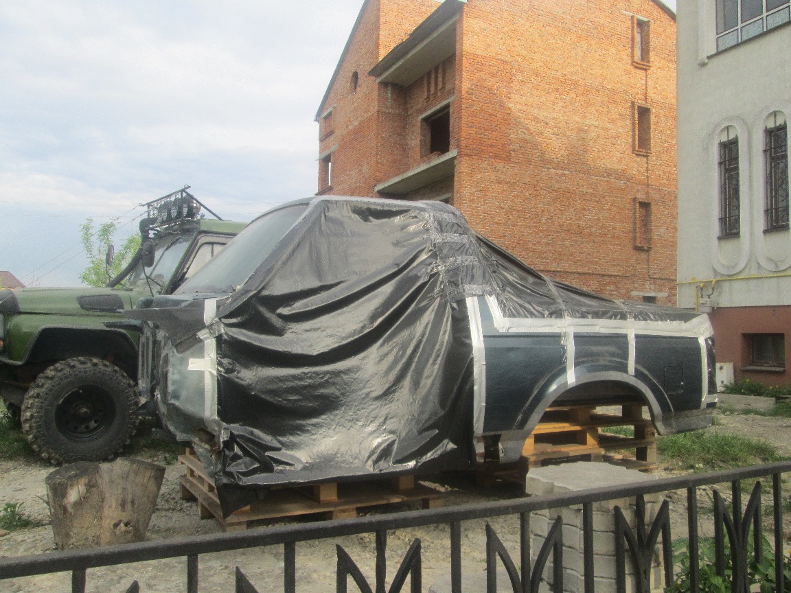

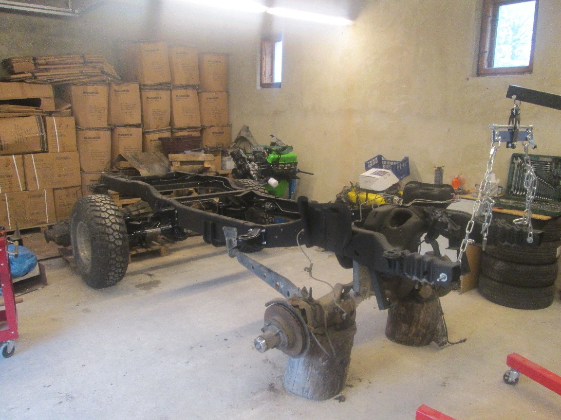

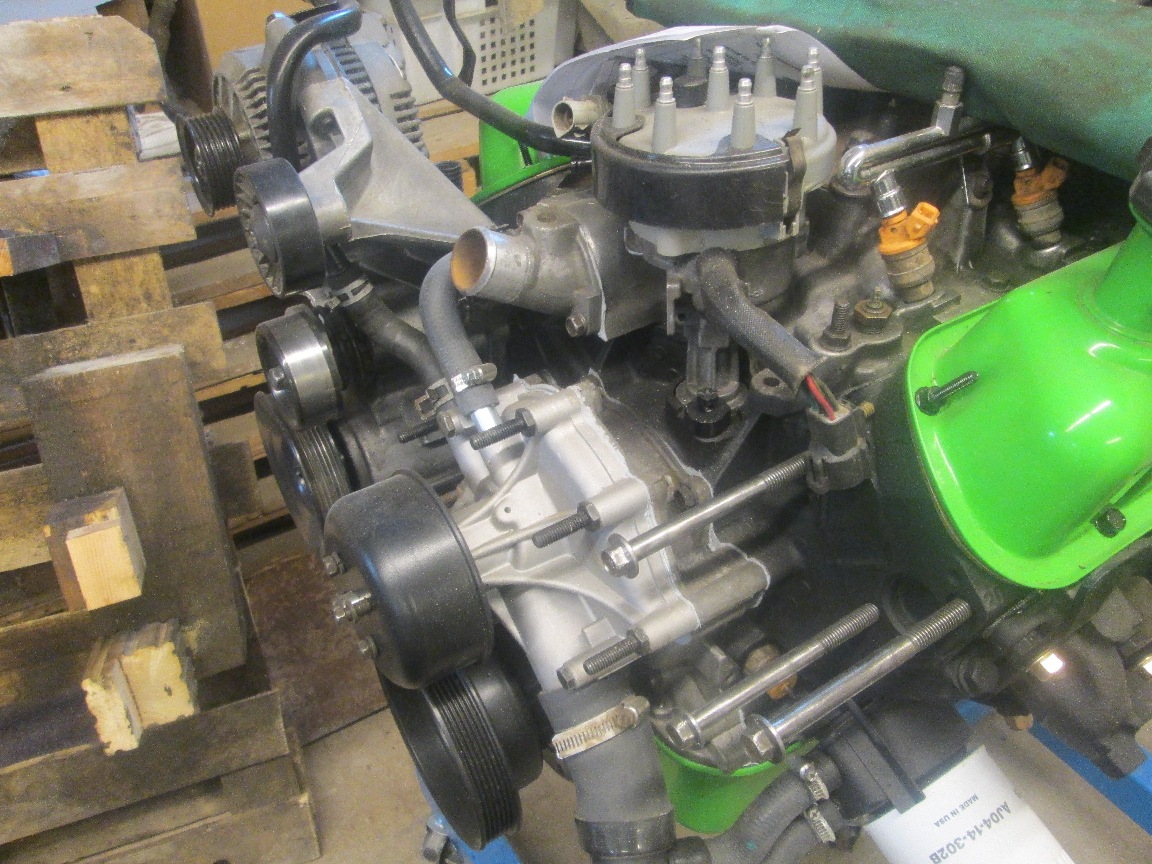

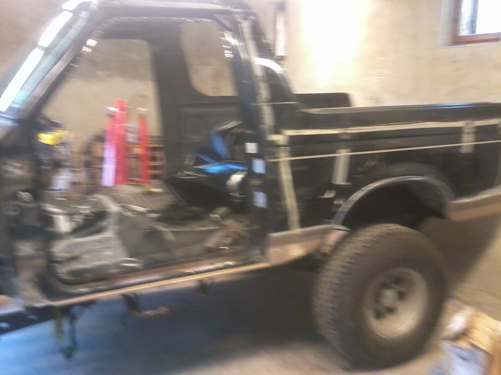

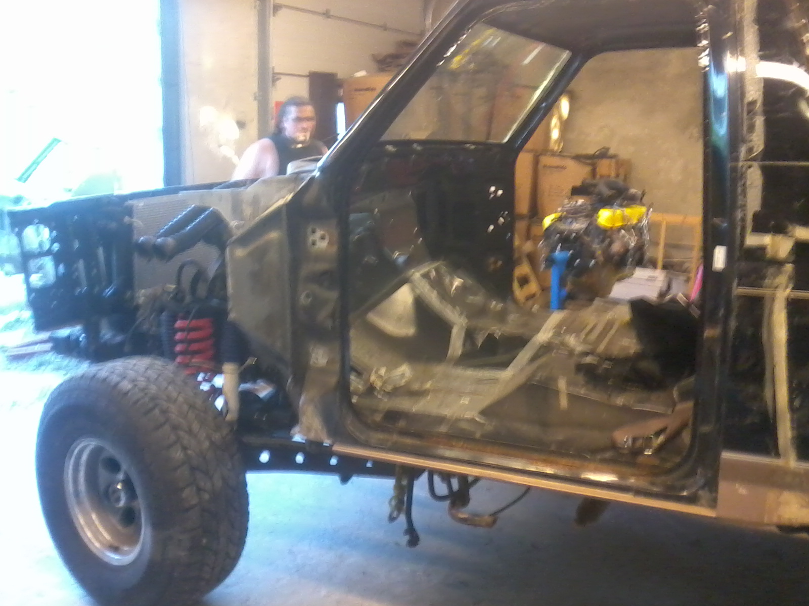

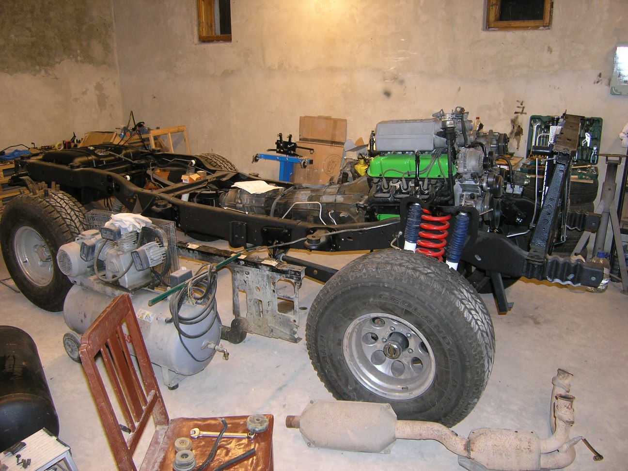

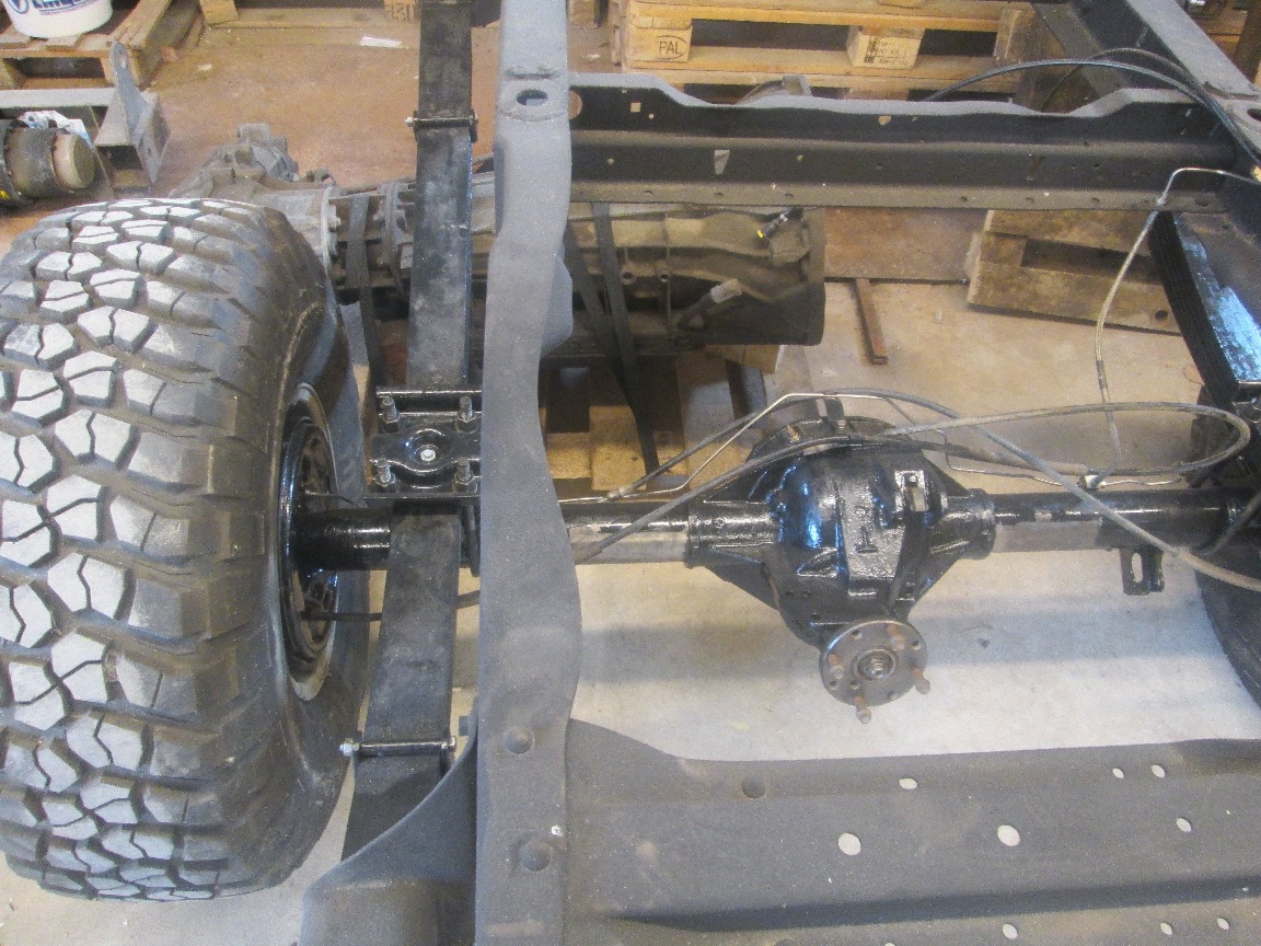

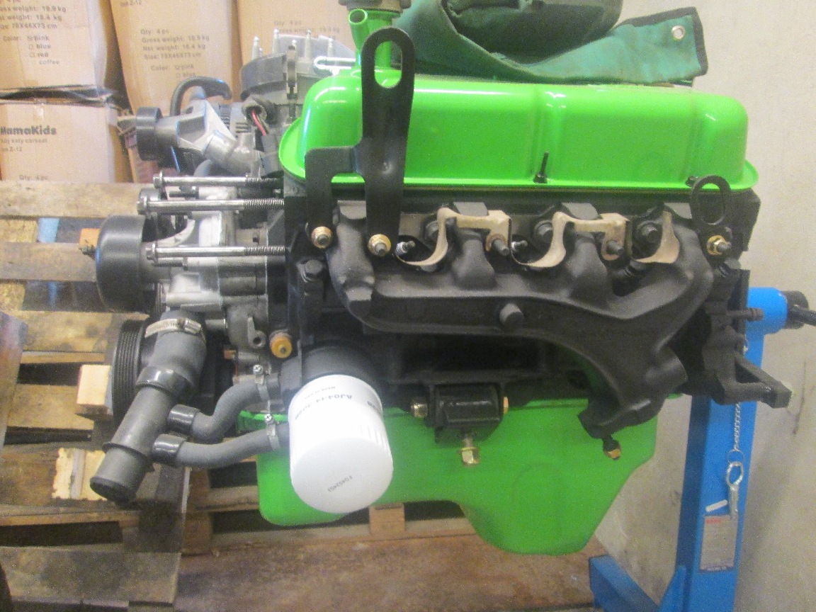

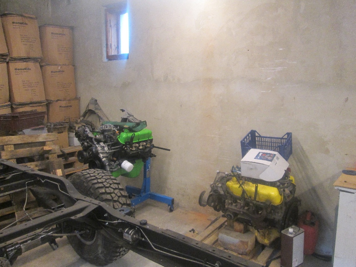

Також недавно був у Славіка Koya. На разі він проводить повну реставрацію бронко одній людині. На скору руку пофоткав процес.

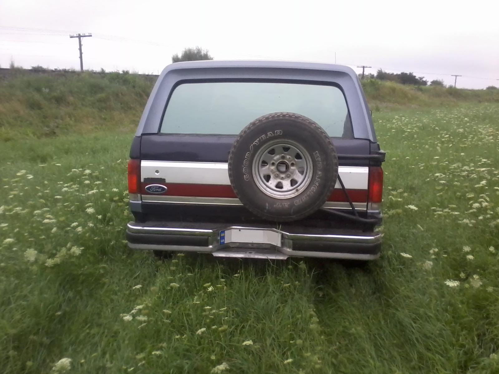

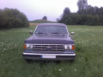

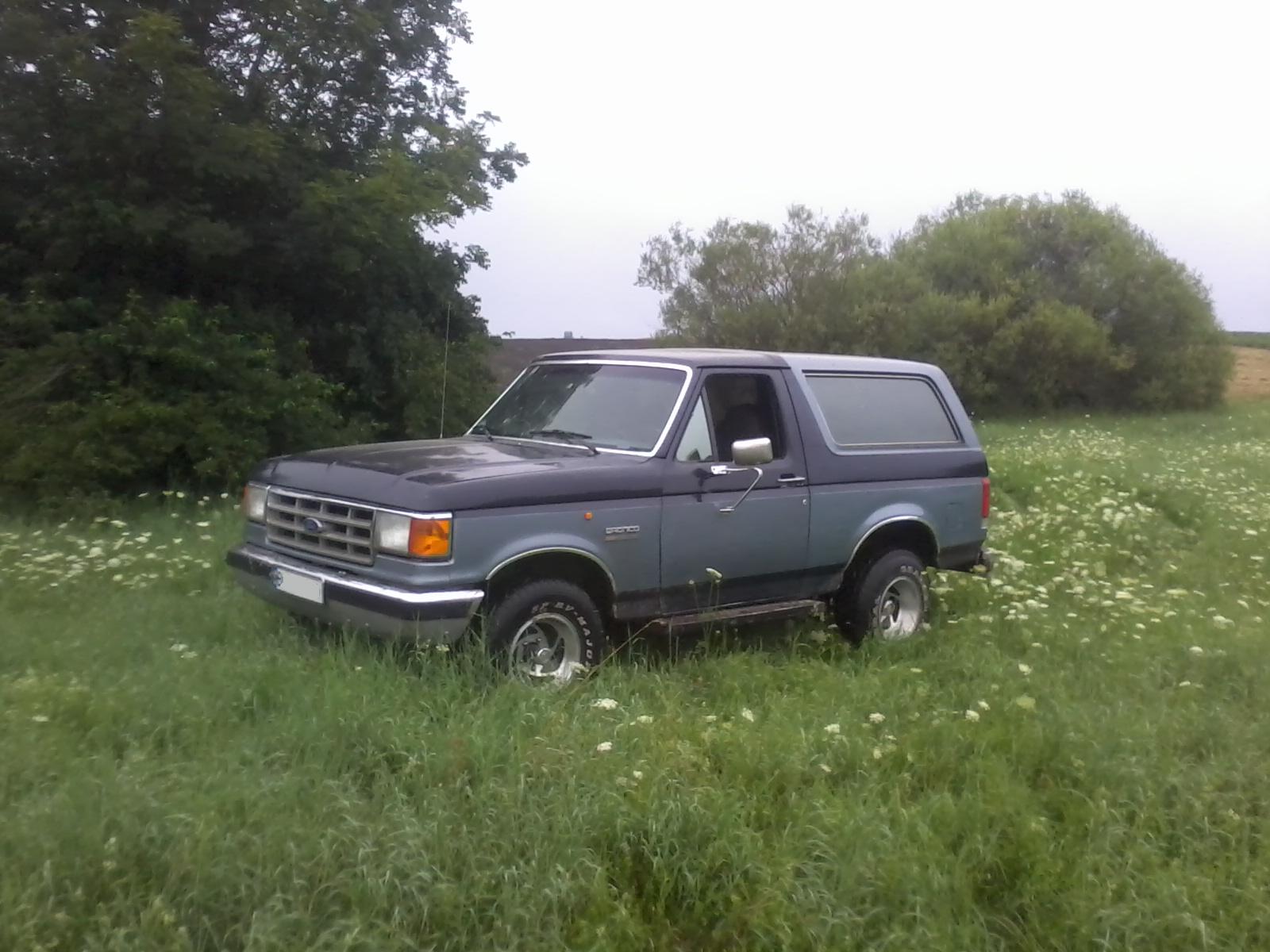

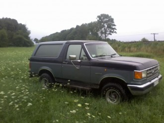

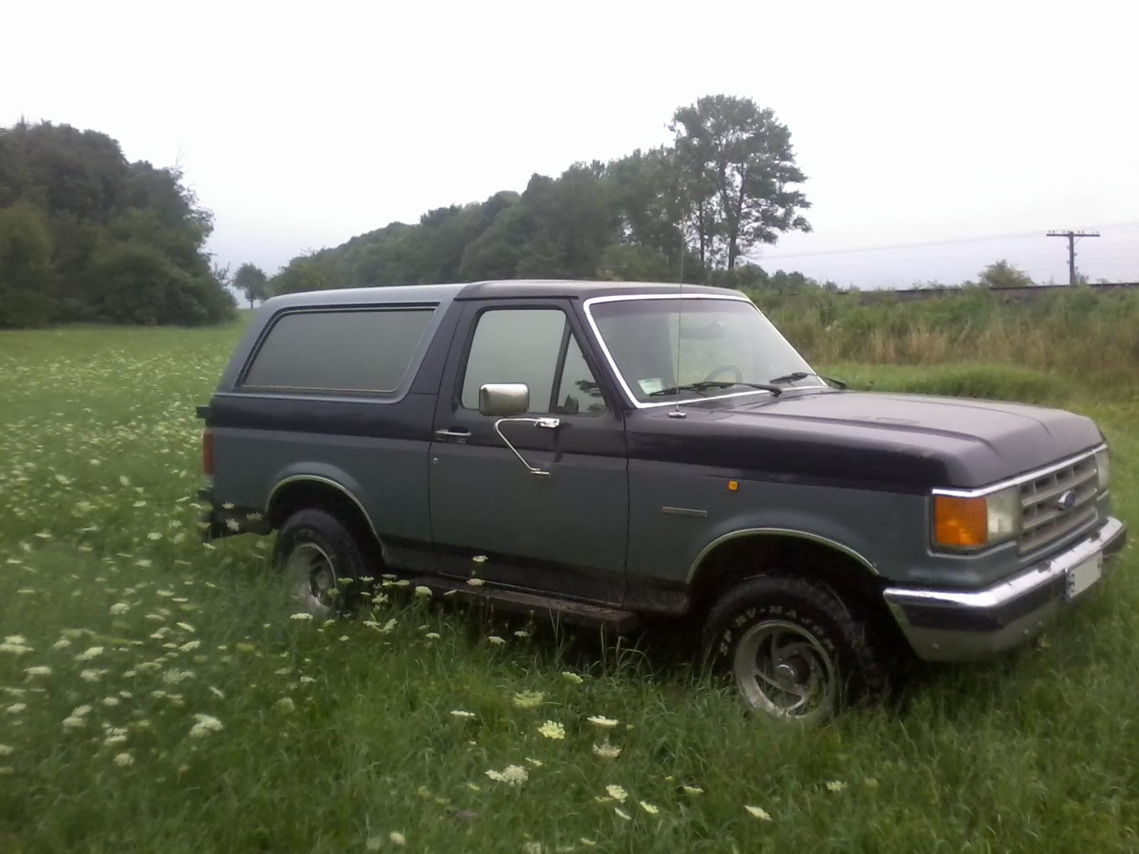

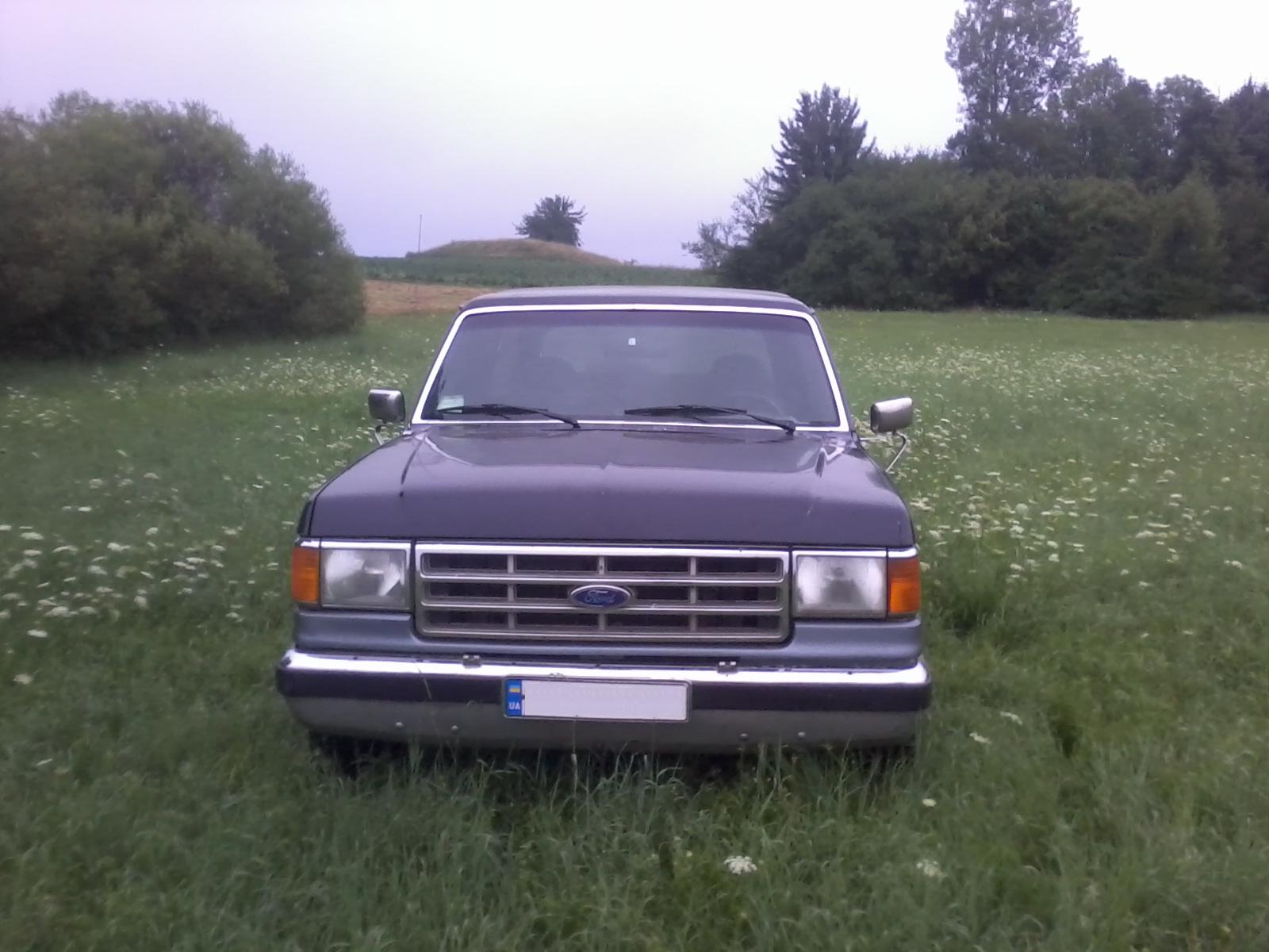

Вчора трошки поганяв по полях.

прокладав нові дороги? :D :D :D

так прокладав що потім ледве відмив від болота :D то я сфоткав на самому початку ще чисту.

помити то фігня..добре шо не прийшлося за тракторм йти... :D

я теж про це думав але я не пхався в серйозні болота :-) тим більше що резина всесезонка

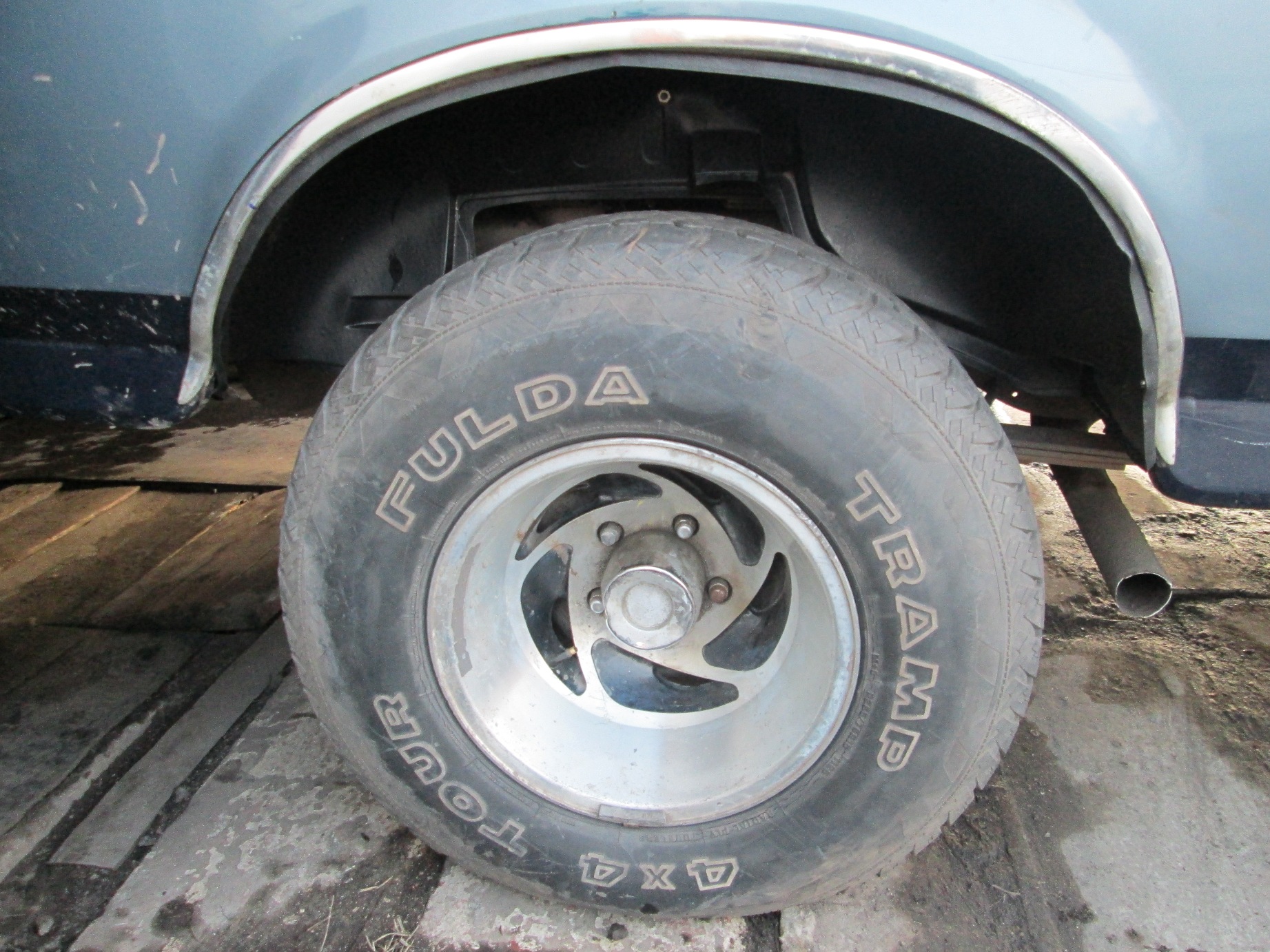

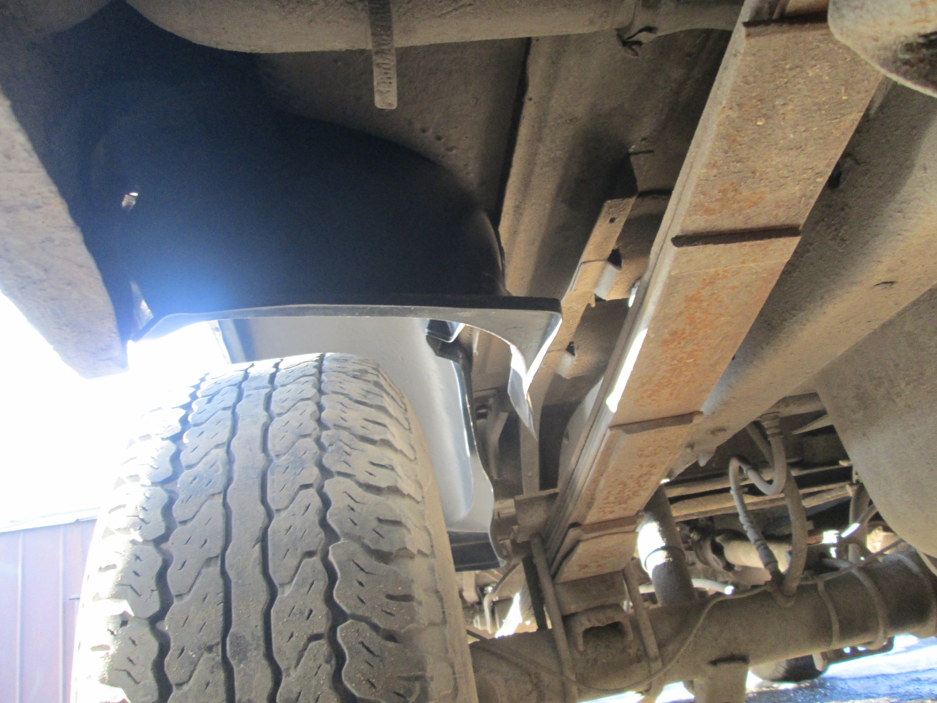

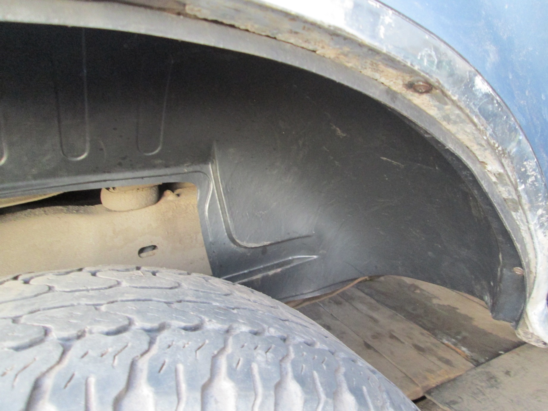

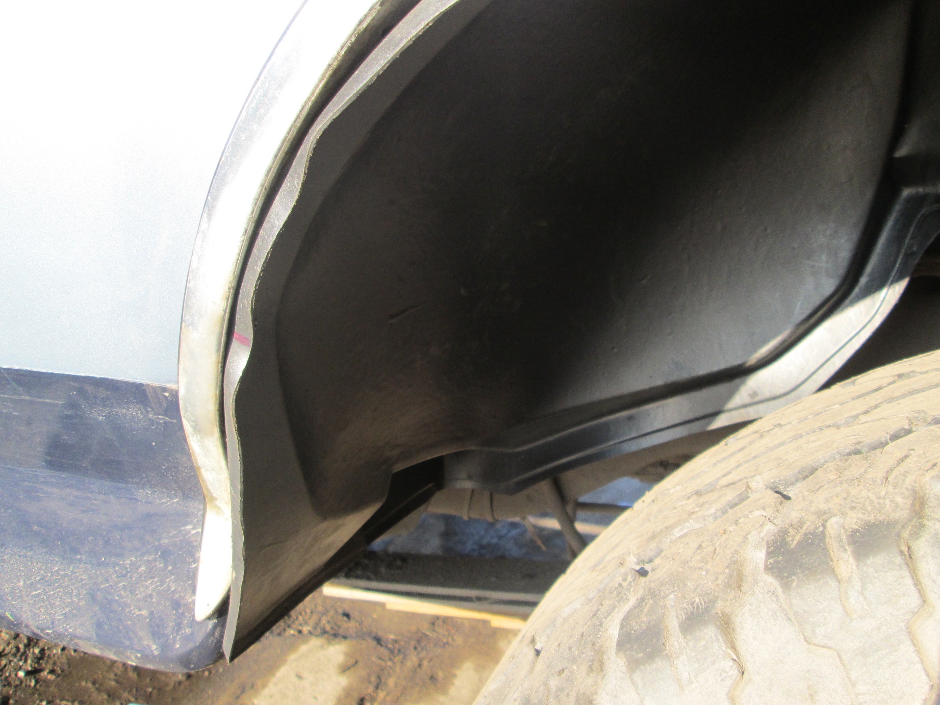

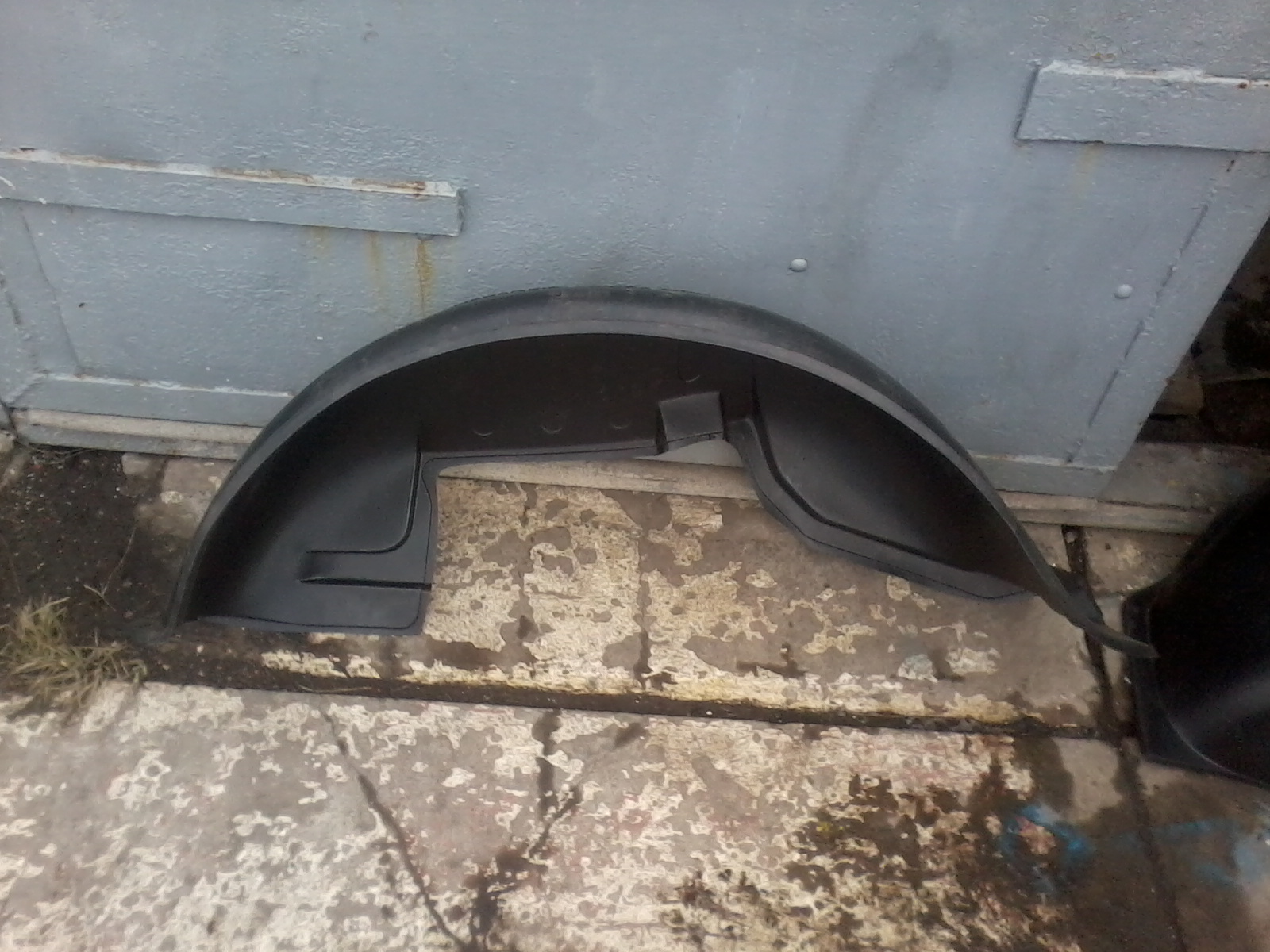

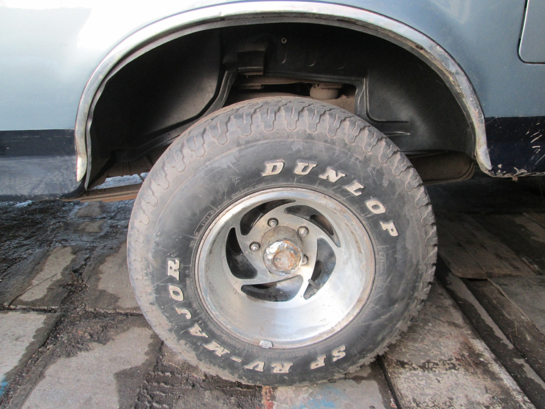

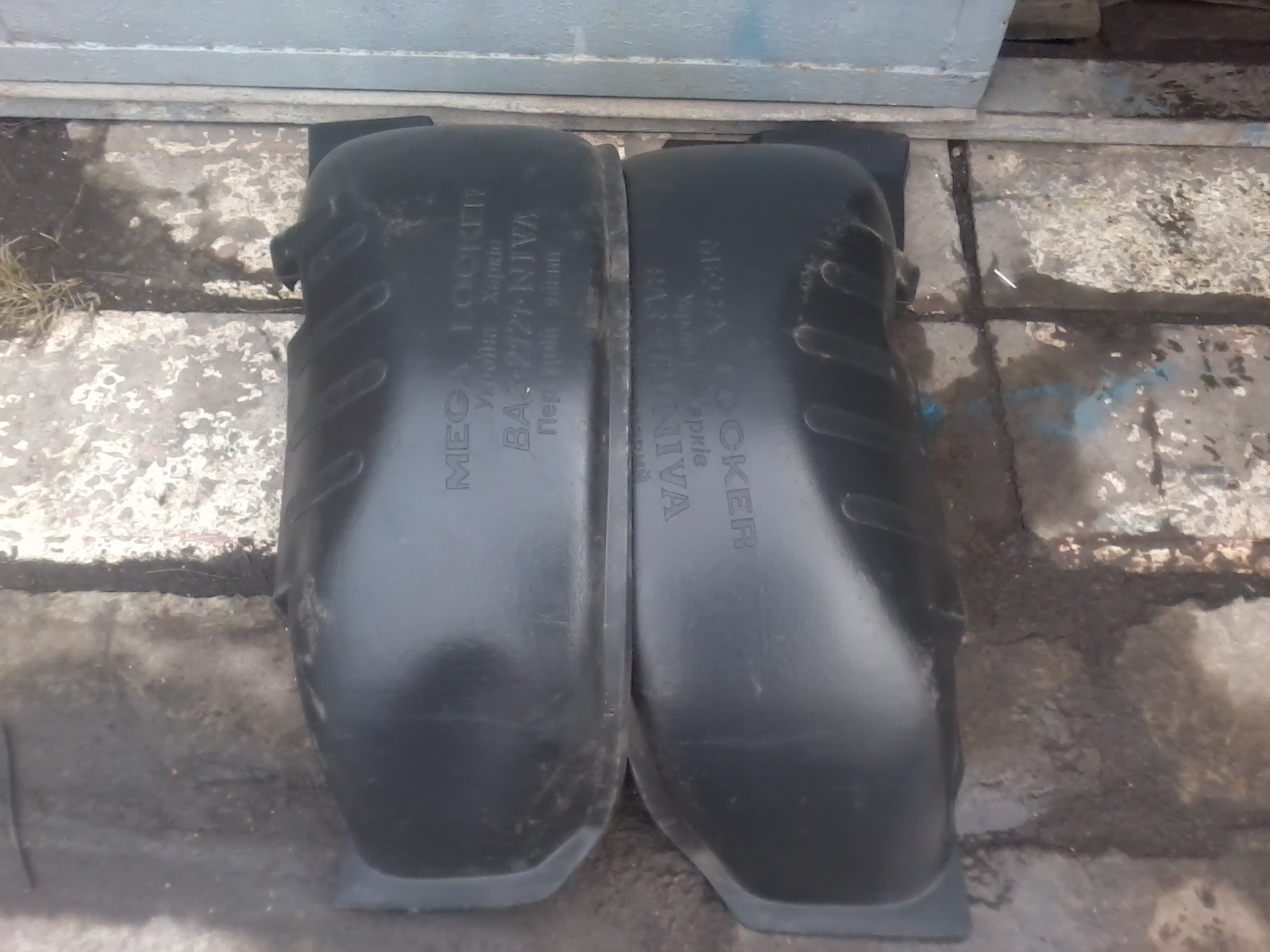

Від початку експлуатації форда при мийці проблему мені створювала відсутність підкрилків в задніх арках. Дуже велика кількість болота набивалось в порожнини. Дивився я на оригінальні і вони мені не сподобались так як не повністю закривали арки. Недавно на просторах інтернету знайшов звіт власника бронко про встановлення передніх підкрилків від ниви 2121. Відразу я їх придбав і почав приміряти в арки. Для того щоб підкрилки нормально стали в арки довелось правий підкрилок поставити на ліву сторону а лівий відповідно на праву сторону. Вийшло на вигляд досить таки оригінально і тепер мені не треба буде під час кожної мийки вимивати з арок десятки килограм болота.

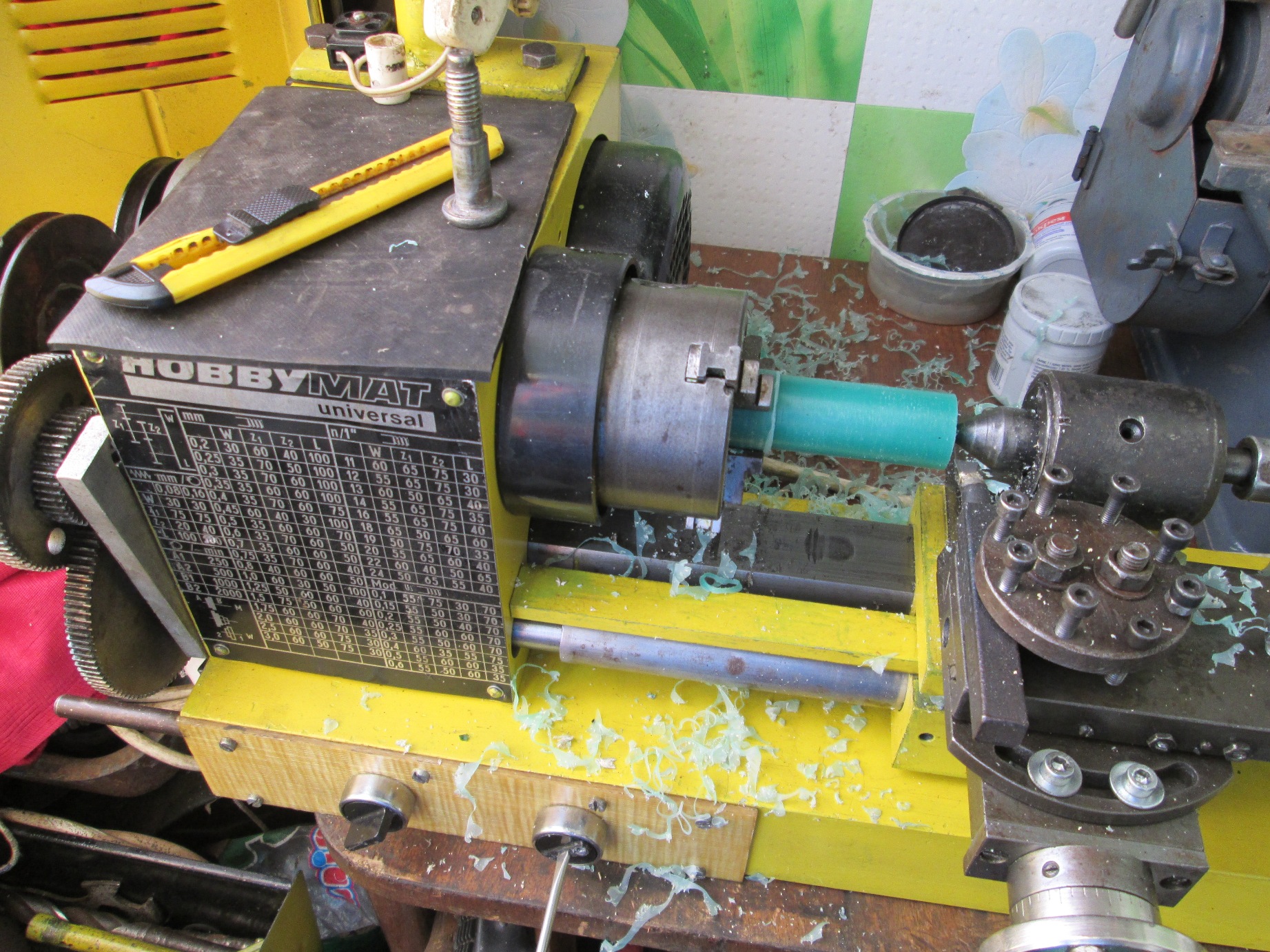

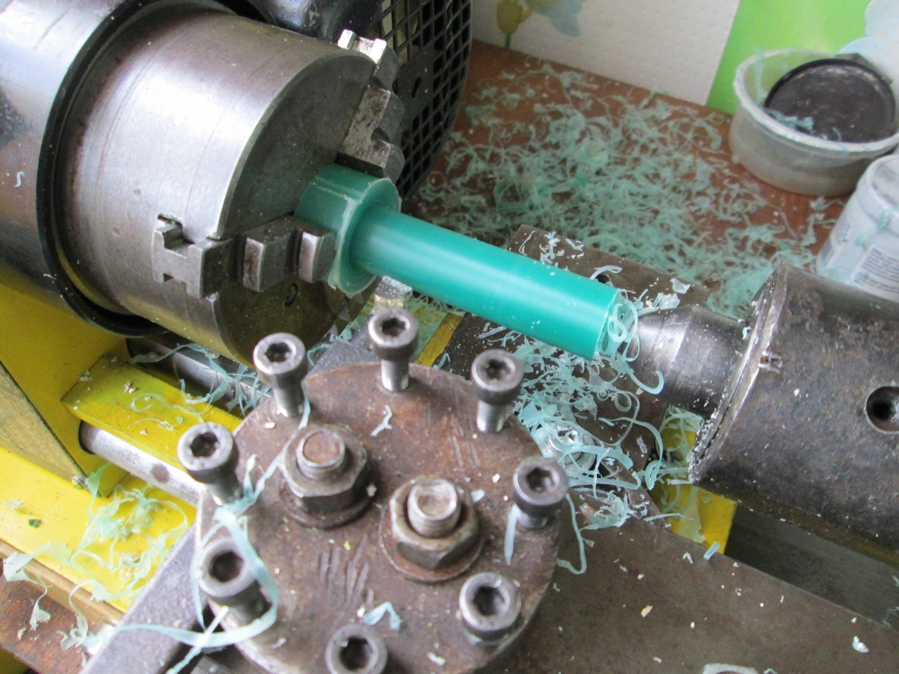

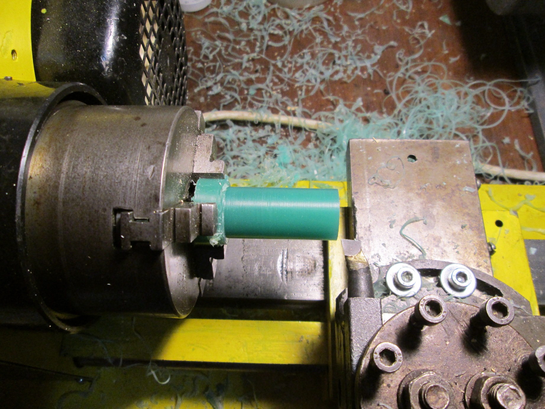

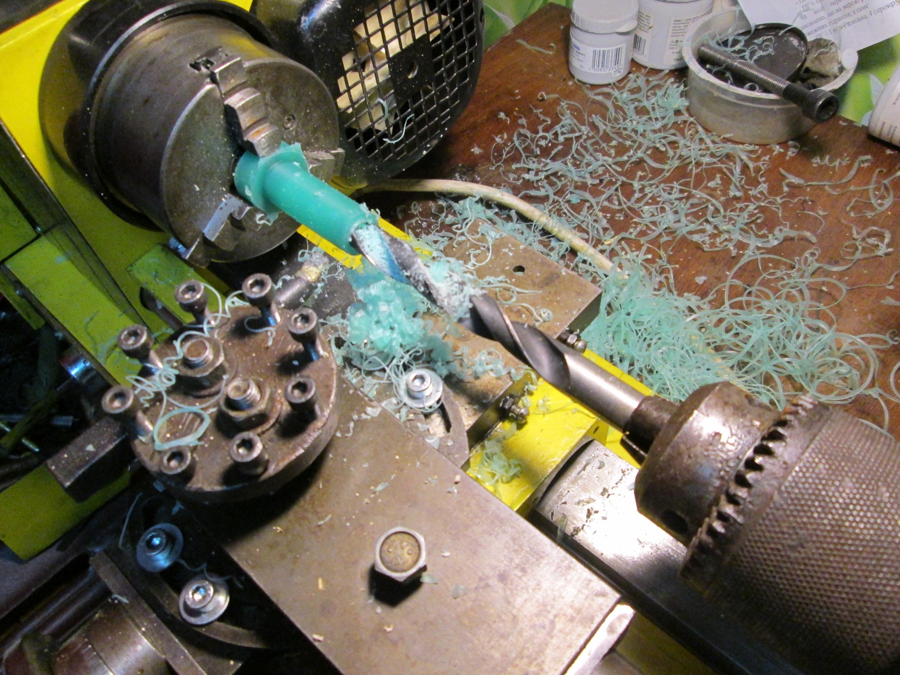

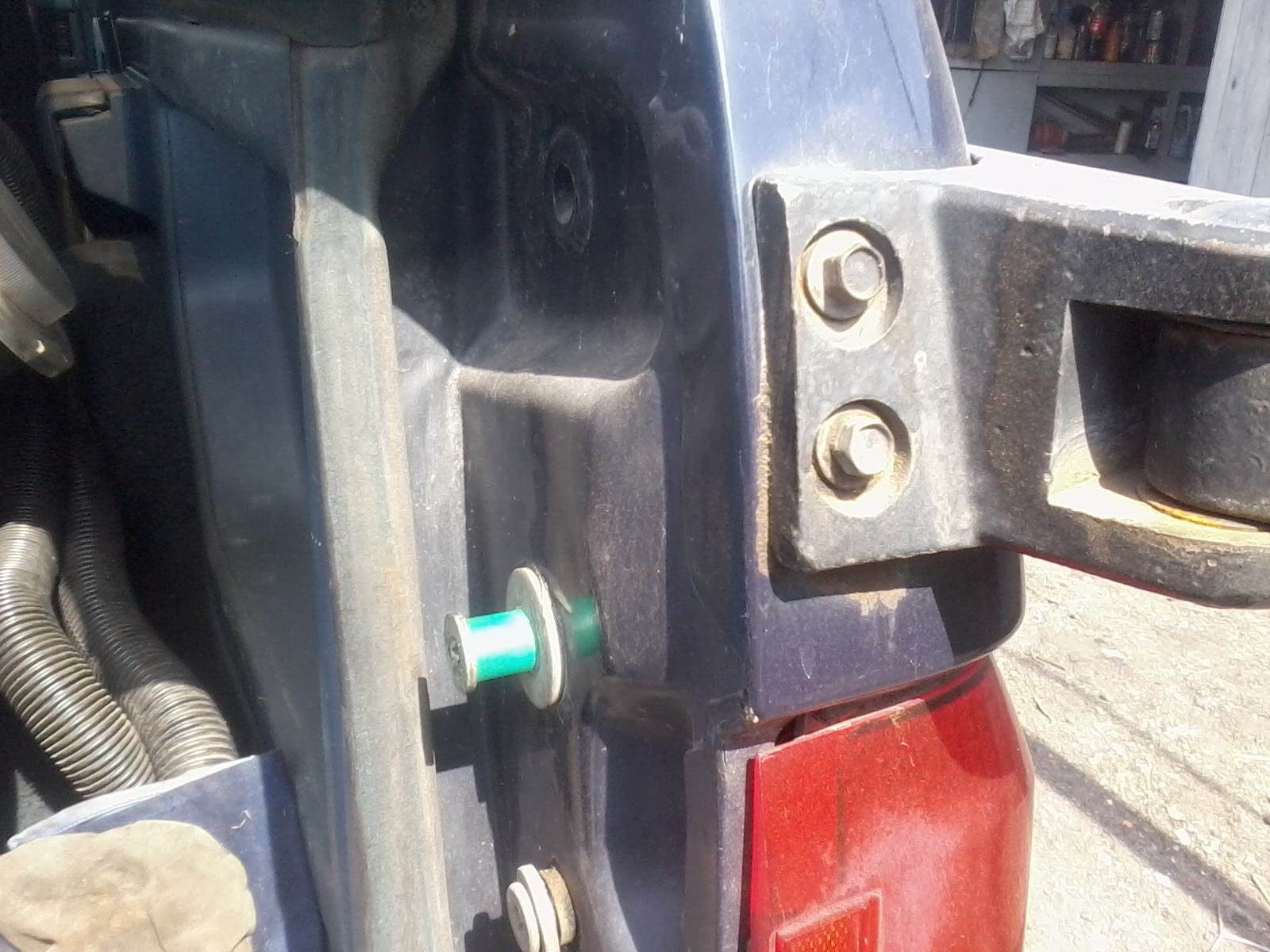

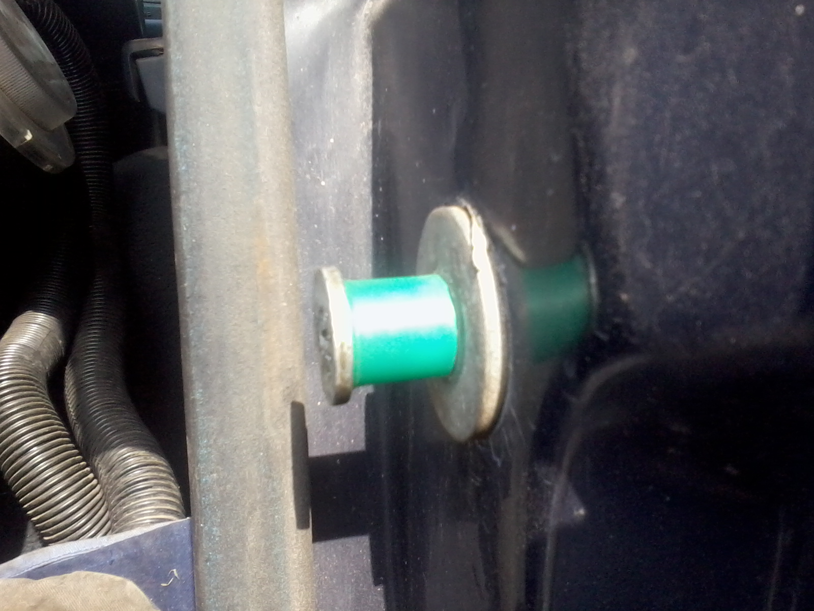

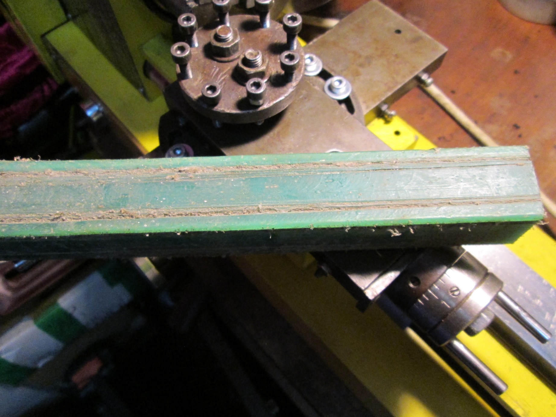

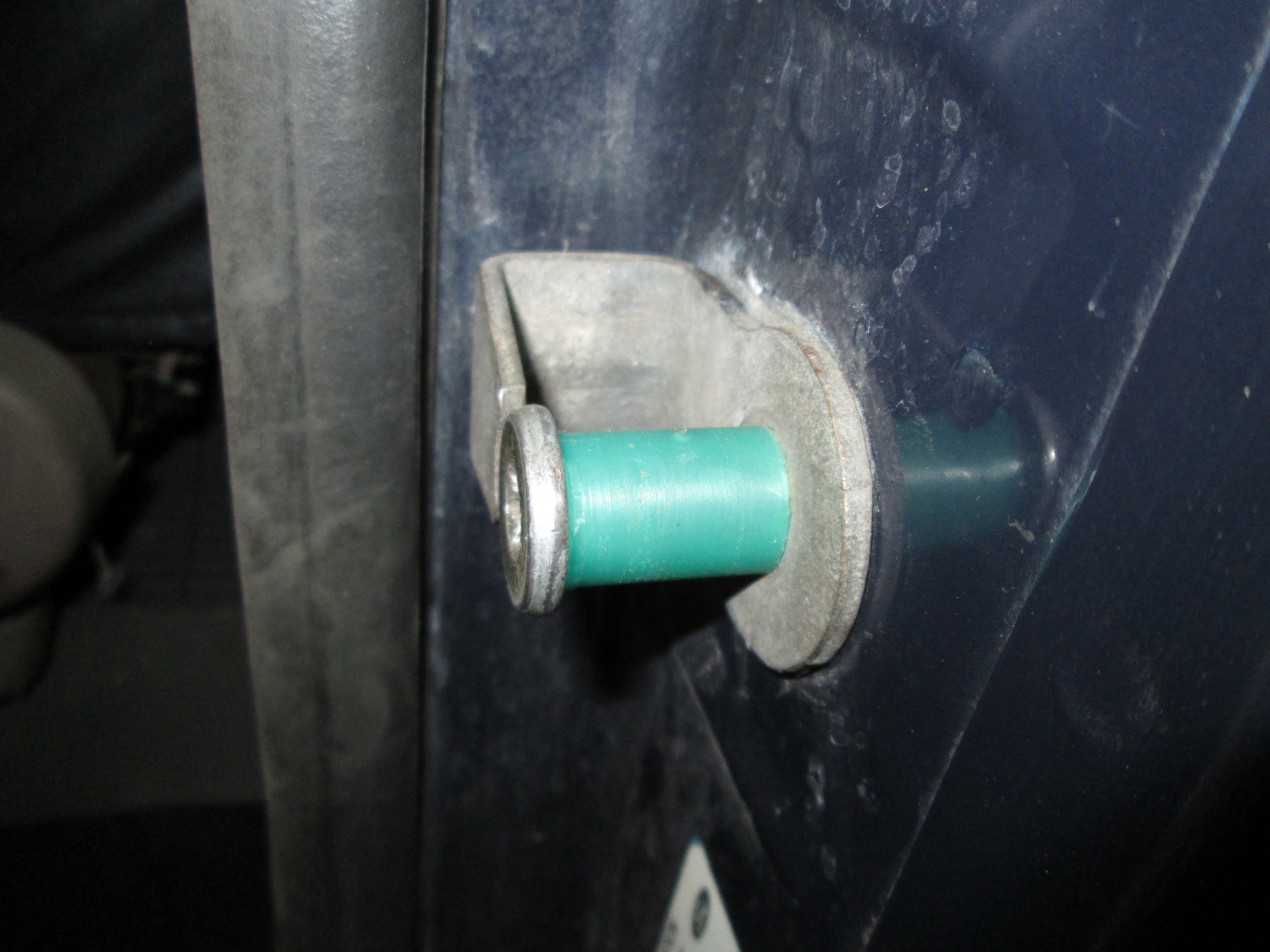

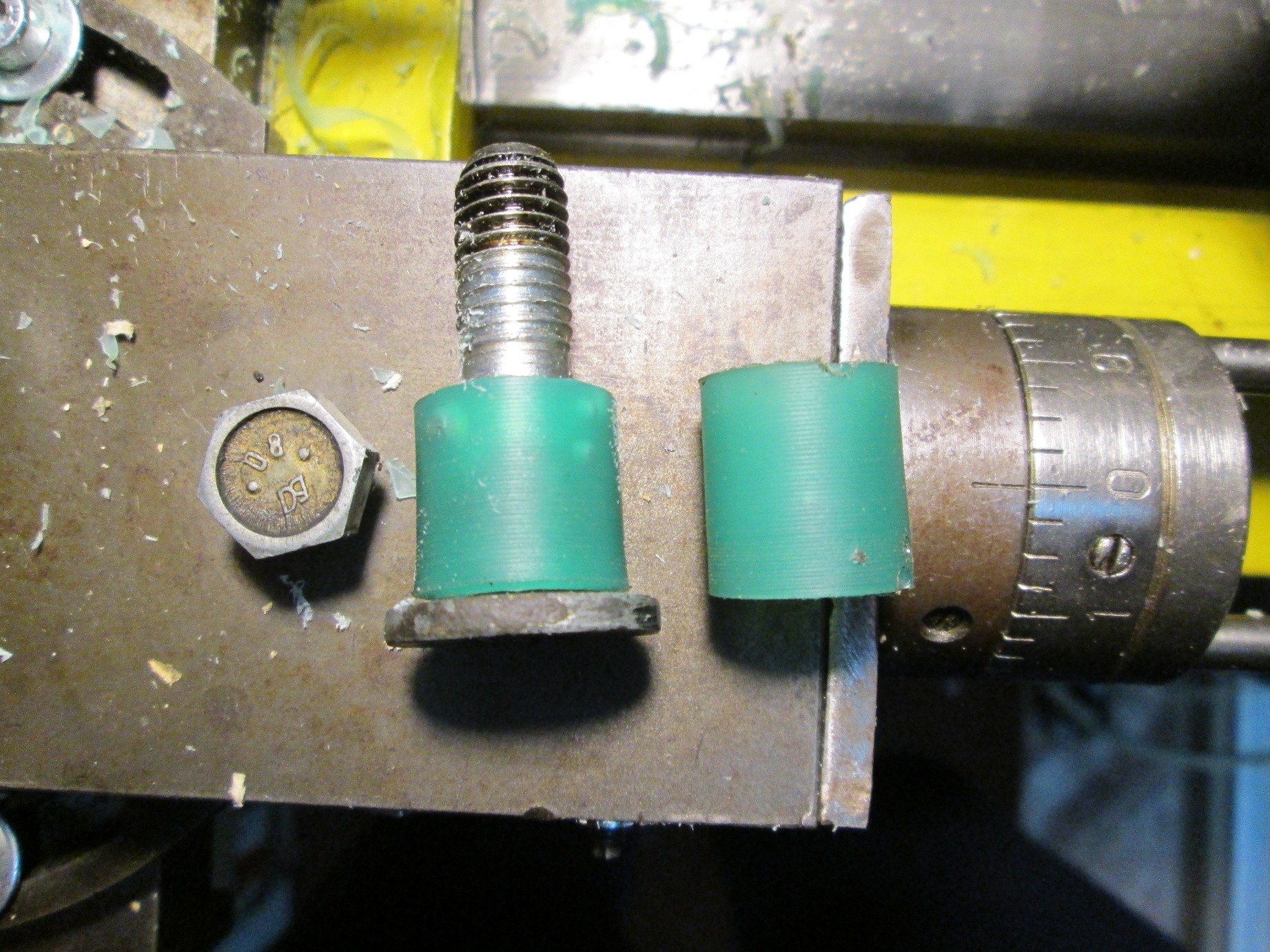

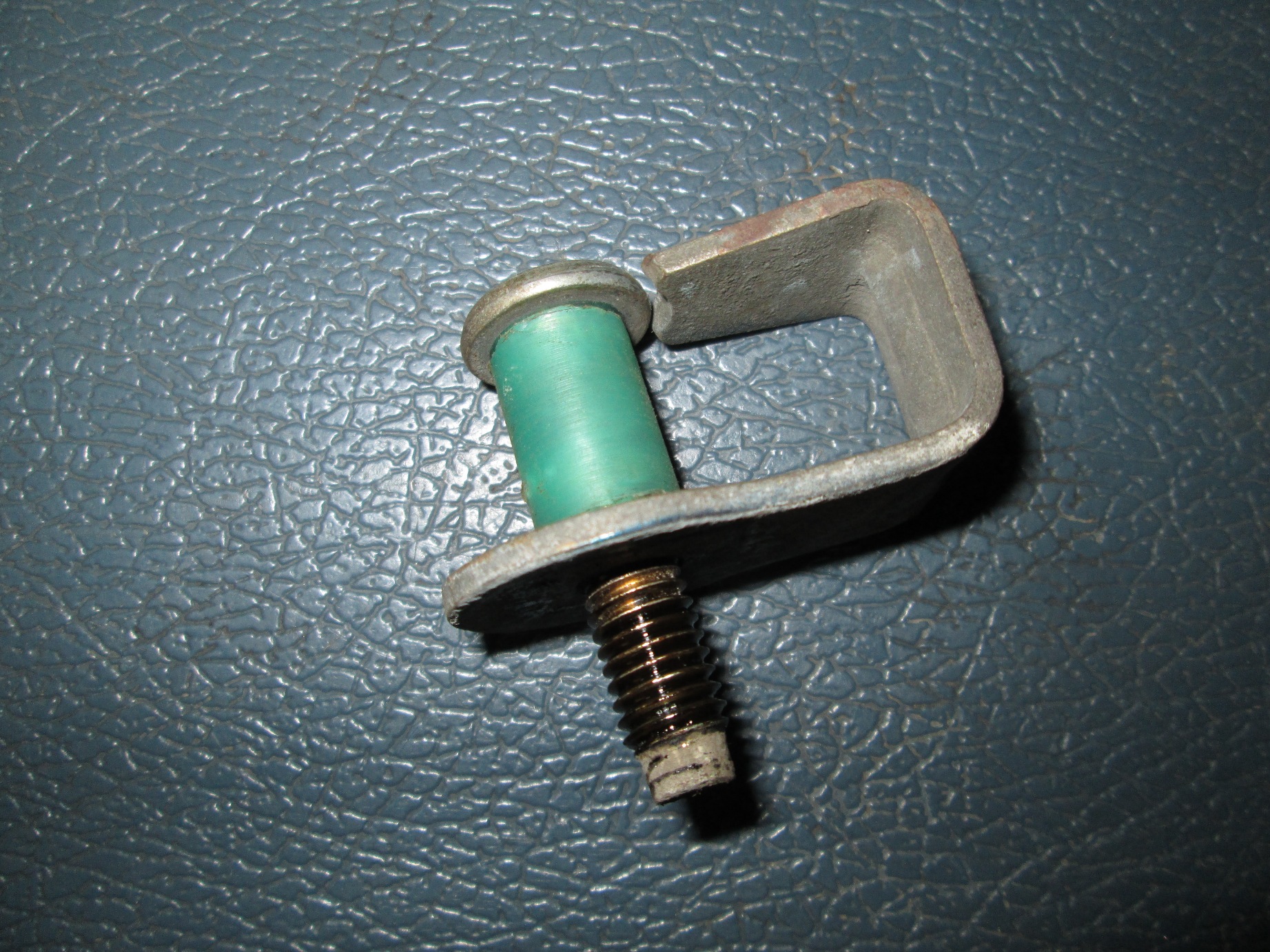

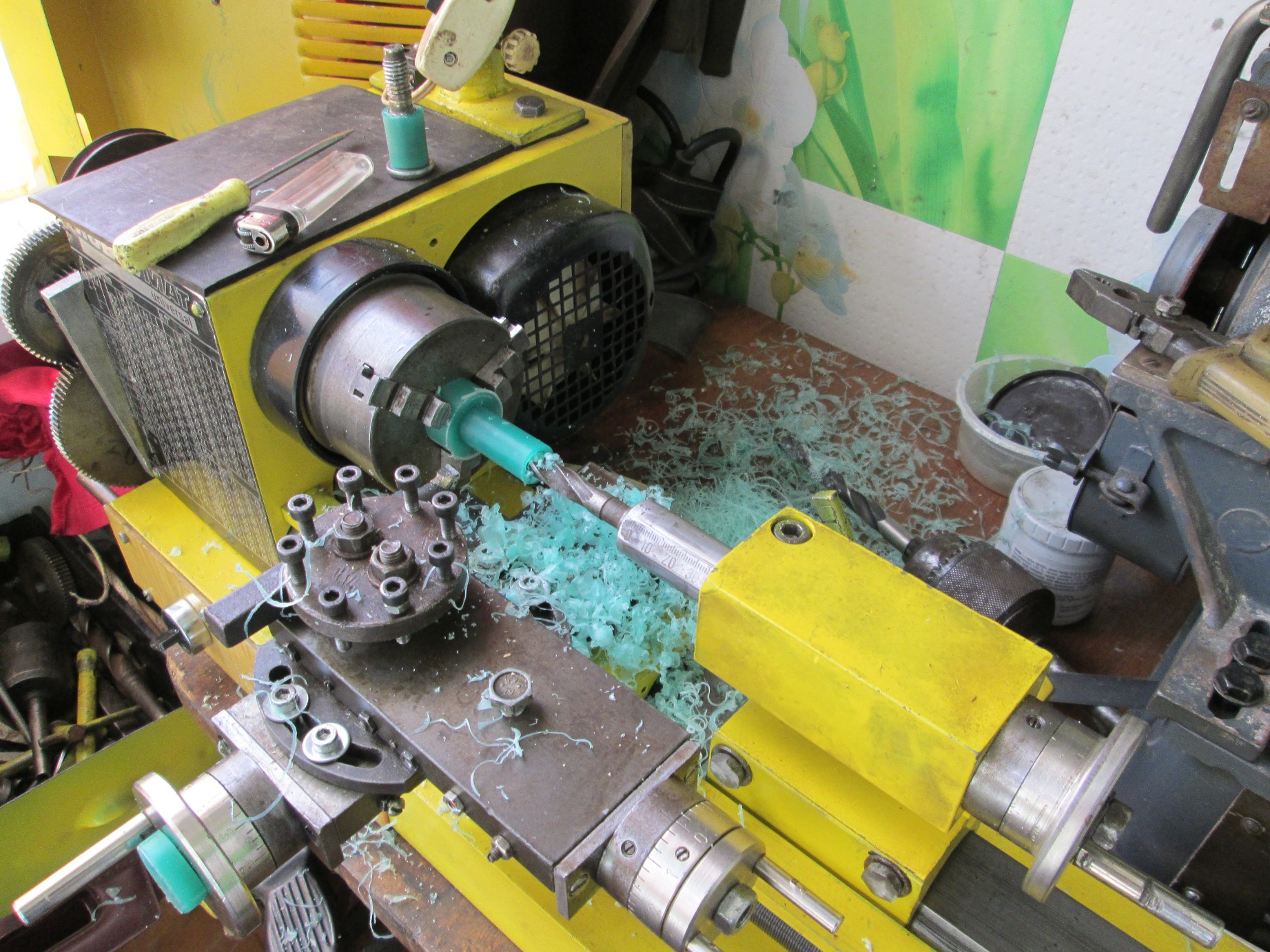

У процесі експлуатації звернув увагу на розщавлені втулки фіксаторів замків дверей. Вирішив їх виточити на свому міні токарному станочку з пластику. Цей пластик трошки м'якший за капролон але витримує закривання дверей.

Kostya_im, то такий станочок тре докупляти коли ексклюзивна тачка.Я то думаю де ви елементарні болтики берете дюймові)))

в мене на форді 90 % метричних болтіків і гайок під метричні ключі з заводу. так що то хибна інформація про все дюймове)

В мене на Форді ті скоби нерозбірні,і таки втулки туда не поставиш. А треба.

можна спробувати переточити фіксатори щоб були розбірні і лишити тільки скоби а потім виточити нові втулки.

аааа, токарний станок !!! :wow :wow :wow Мічьта :oops

на ньому великих деталей не поточиш а для малих він просто незамінний тим більше що переносний і можна будь де його поставити
