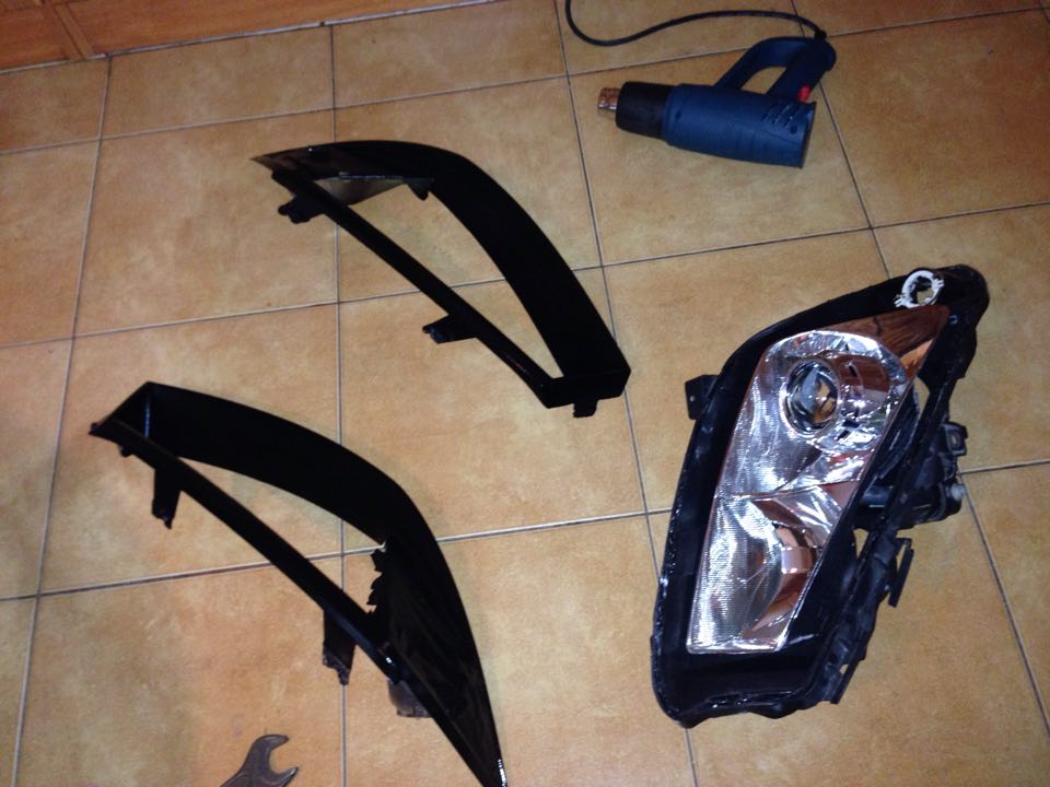

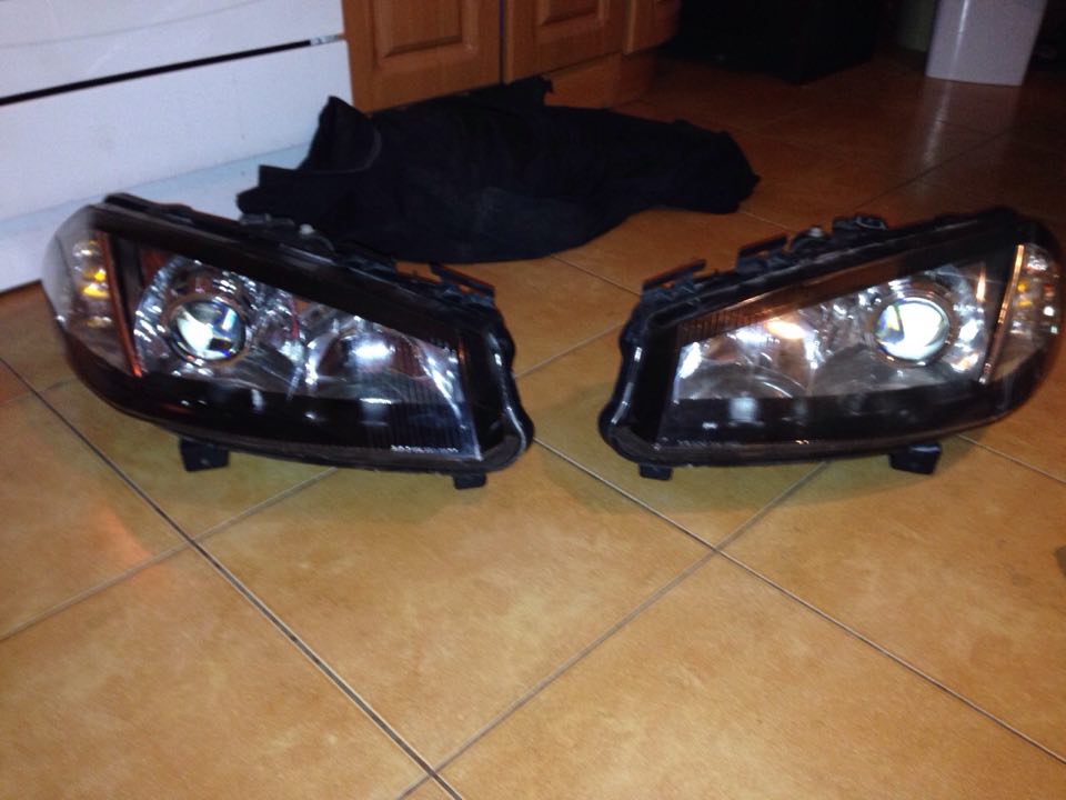

Трошки стайлінгуємся. G5 Morimoto + 4300 ксенон
Re: R.M. Grandtour II
Повідомлення BOXER » Сер, 13 січня 2016, 10:15
тре вживу глянути, а то вони шось як очі японця :D

hrdrive, як розбирав фари?
Повідомлення BOXER » Сер, 13 січня 2016, 10:30
Jarevych, он фен збоку :-)
Повідомлення hrdrive » Сер, 13 січня 2016, 11:08
Jarevych, легко дуже. прогрів 5 хв в коробці, потім руками без викрутки почав з одного кута, асистент гріє поступово дальше і воно легко за 5 хвилин розділяється повністю. потім назад садив на той же герметик, прогрів дуже добре, стиснув і грів дальше, дожимав по контуру.
